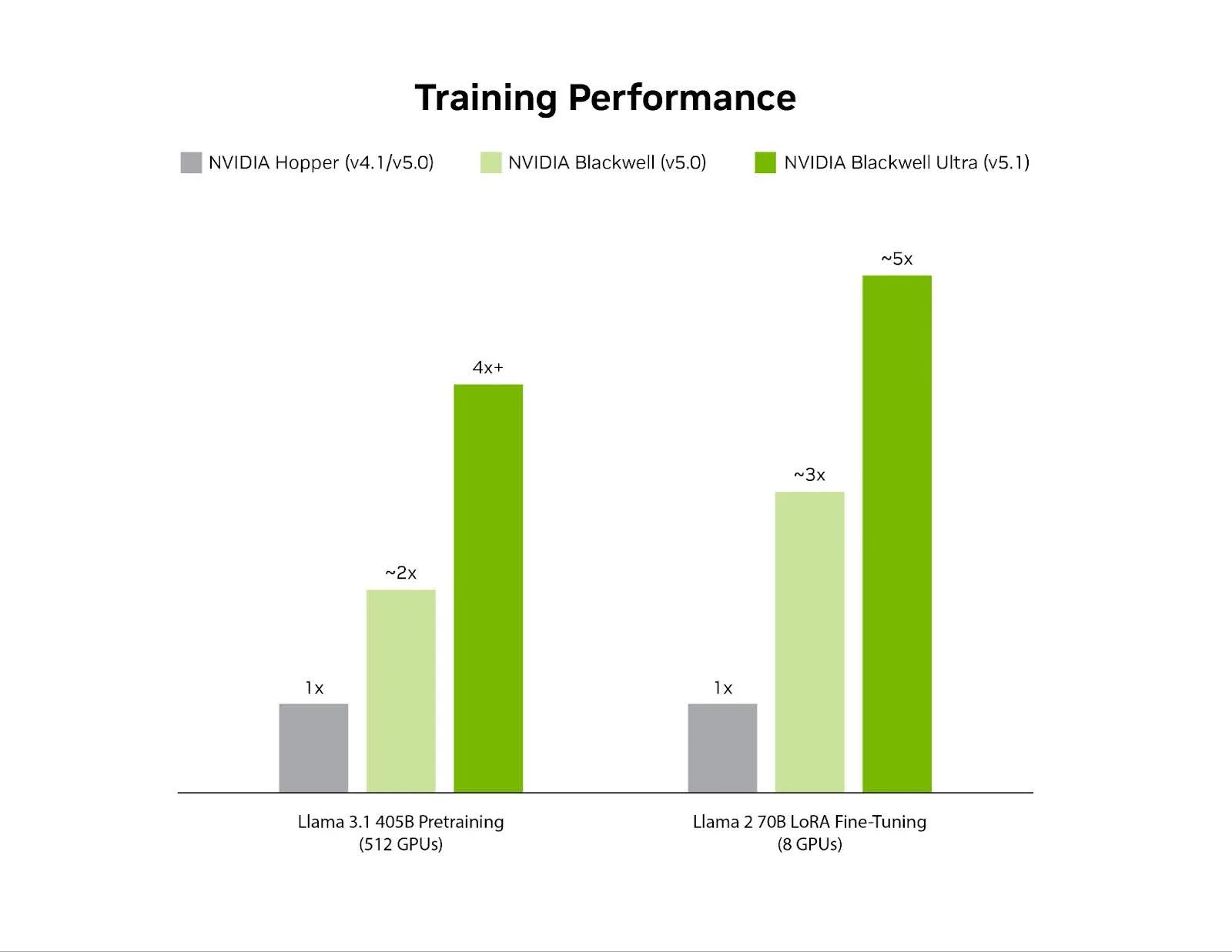

NVIDIA 近期还发布了 NVFP4 训练方法,将 NVFP4 的显著性能优势引入模型训练,使模型制造商能够以更低的成本更高效地训练 AI。
Two sets of bar charts, with performance starting with Hopper submissions in prior rounds, followed by Blackwell GB200 NVL72 submissions in v5.0, then finally Blackwell Ultra GB300 NVL72 submissions in v5.1. The speedups listed for Llama 3.1 405B are 1x, ~2x, and 4x+, and 1x, ~3x, and ~5x for Llama 2 70B LoRA, respectively.
图 2. 在 512-GPU 和 8-GPU 规模下,相对于 Llama 3.1 405B 预训练和 Llama 2 70B LoRA 微调的性能表现
在最新一轮的 MLPerf Training 基准测试套件中,多个 NVIDIA GB300 NVL72 系统(共 512 个 Blackwell Ultra GPU)采用 NVFP4 精度协同运行,仅用 64.6 分钟便完成了 Llama 3.1 405B 的预训练基准测试。相较上一轮测试中使用 FP8 精度、由 512 个 Blackwell GPU 构成的多个 NVIDIA GB200 NVL72 系统,此次性能提升达 1.9 倍。

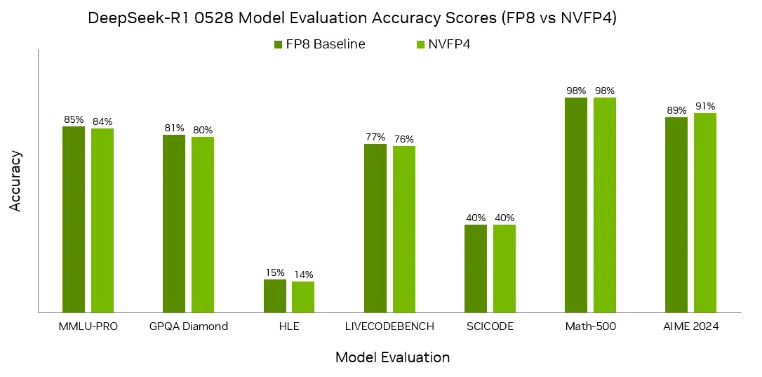

 Bar chart showing accuracy scores on the DeepSeek-R1 0528 model, with FP8 baseline and with NVFP4. MMLU-PRO, GPQA Diamond, HLE, and LIVECODEBENCH NVFP4 accuracy is within 1% of the FP8 baseline, SCICODE and Math-500 are the same, and on AIME 2024, NVFP4 is 2% lower.
图 3 显示,NVFP4 的 DeepSeek-R1 模型评估分数与 FP8 基准的准确性非常接近。
