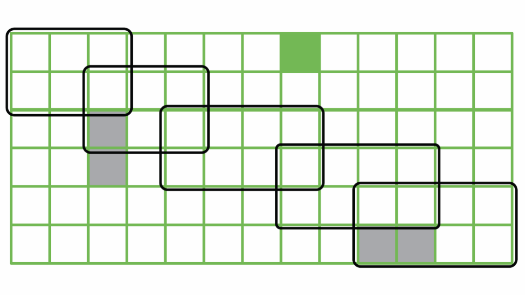

滑窗法解码
滑窗法解码器使解码器能够在多个症状提取回合中处理电路级噪声。这类解码器可在接收到完整测量序列之前就开始处理综合征,从而有助于降低整体延迟。其折衷之处在于可能提升逻辑错误率。
如何以及何时使用该技术,取决于噪声模型、纠错码参数以及特定量子处理器的延迟预算。随着 0.5.0 版本中引入滑动窗口解码器,用户现在可将任意其他 CUDA-Q 解码器作为“内部”解码器来开展实验。此外,用户还能通过简单的参数调整来改变窗口大小。

每一轮的综合征提取都必须生成数量固定的测量结果。解码器不假设底层噪声具有时间相关性或周期性,因此用户能够灵活地分析每一轮中的噪声变化。
