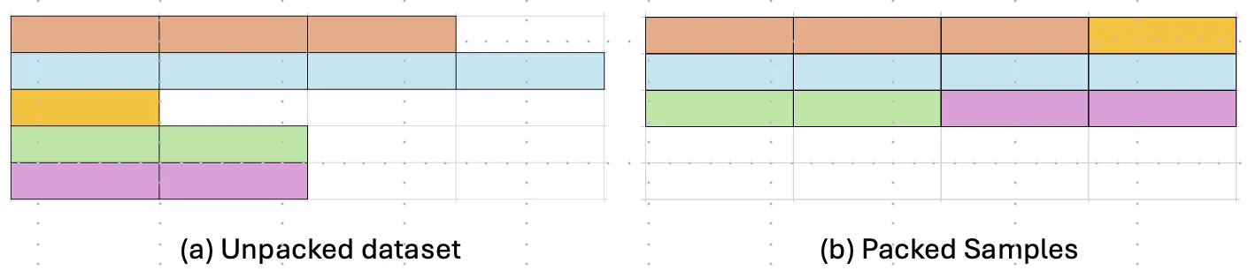

为应对可变长度的输入,现有训练系统通常采用样本级打包(sample-level packing)策略,即将多个较短序列拼接为一个微批次,并限制其总 token 长度不超过目标序列长度。如图 1 所示,几个不同长度的序列被打包成了三个具有相同长度的微批次。
图 1. 打包序列与未打包序列的对比
对比未打包序列和已打包序列

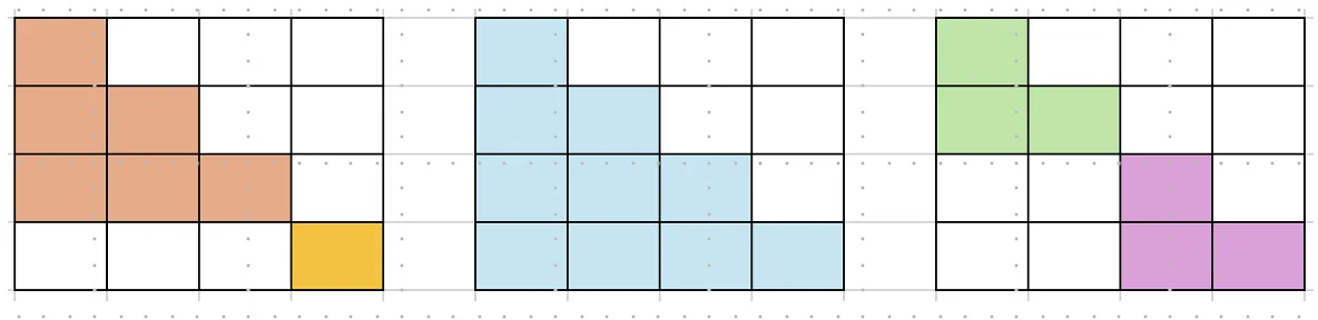

尽管这三个打包后的样本具有相同的总长度,但由于点积注意力的计算复杂度与序列长度是二次关系,它们的计算负载并不相同,如图 2 所示。打包后的样本之间计算负载的这种差异被称为数据并行计算不均衡。该不均衡会导致 GPU 空闲,即部分 DP rank 需要等待计算负载更高的 DP rank 完成梯度同步。此外,这种计算不均衡还会进一步加剧流水线并行(Pipeline Parallel,PP)气泡,从而降低整体训练效率。
图 2. 打包序列之间的 attention 计算不均衡
在打包序列中,每个样本的注意力计算工作负载各不相同,导致 GPU 空闲。

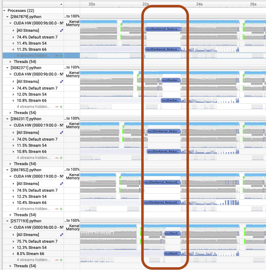

在图 3 中,NVIDIA Nsight Systems 的 profiling 显示了 VLM 训练中的负载不均衡。其中不同的图像/ 视频样本具有可变的序列长度,且已对序列进行了打包以减少填充。图3展示了不同 DP 通信组之间的同步开销。
图 3. 不同 DP 通信组之间同步的开销
该图展示了 Nsight System profiling timeline,其中由于序列长度可变带来的不均衡,产生了额外的同步开销。

以下示例展示了由于总序列长度较大,需要使用 TP2CP8 的配置。许多打包好的序列由较小的子序列组成,计算量不足以掩盖 CP 通信。
图 4. 由于计算量不足,无法在序列打包的情况下隐藏 CP 通信
该图展示了 Nsight System 捕获的 timeline:对所有序列都使用了相同的且较大的 CP 大小。可以看到对于某些样本,NCCL 相关算子比 cuDNN 相关的计算算子用时更长, 这时 CP 通信无法被计算隐藏。

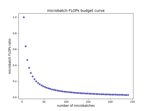

在 global batch size 固定的情况下,这个一维网格能够刻画“每个 micro-batch 的工作量”与“pipeline bubble”之间的权衡。图 7 显示:随着 micro-batch 数量增加,micro batch 的工作负载的变化速度会越来越慢,所以针对较大的 micro batch 数量,求解出来的效果和 micro batch 较小时基本一致,系统选择曲线上的“拐点(knee)”,并将搜索限制在其邻域,以保证求解器开销在可接受范围内。
7. Microbatch FLOPS 预算曲线
此图显示了 micro batch 数量与每个 micro batch 的工作负载之间的关系。在本例中,PP 大小为 4。
