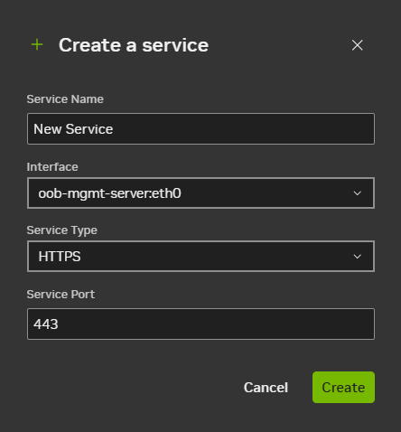

通过在仿真中启用服务,可以从外部连接到仿真环境。服务在 sim-by-sim 的基础上启用。您可以在具有外部公开接口的任何节点上启用服务。常见服务包括 HTTP、HTTPS 和 SSH 服务,但您也可以定义自己的服务。
1 NVIDIA Air 中的 oob-mgmt-server 节点上启用了外部服务
如果您在创建仿真时在拓扑中启用了带外 (OOB) 网络,NVIDIA Air 将自动为您创建并在 oob-mgmt-server 上公开 eth0 接口。您可以在开始仿真后立即开始向其添加服务。
HTTP HTTPS
启用 HTTP/HTTPS 后,您可以访问仿真环境中运行在本地的应用程序。这为提高可访问性、交互性、可扩展性和协作性提供了广泛的用例,。通过将您的仿真应用于 HTTP/HTTPS,您可以实现远程访问、实时更新、数据可视化以及与外部系统或服务的集成。
鉴于HTTPS的加密功能,强烈建议使用 HTTPS而非HTTP。
2NVIDIA Air 中端口 443 上的 HTTPS 服务
