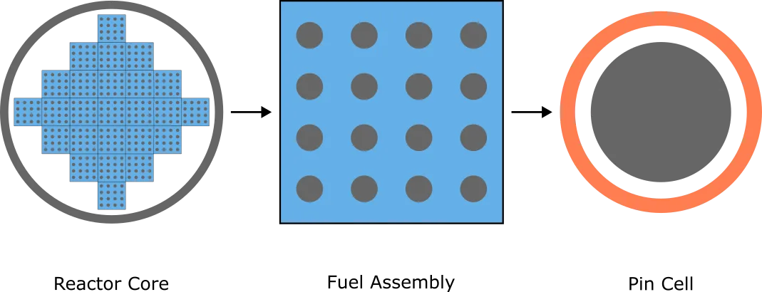

燃料针脚电池 (或简写为针脚电池) 是核反应堆堆芯建模和模拟中使用的基本重复单元 (见下文图 1) 。

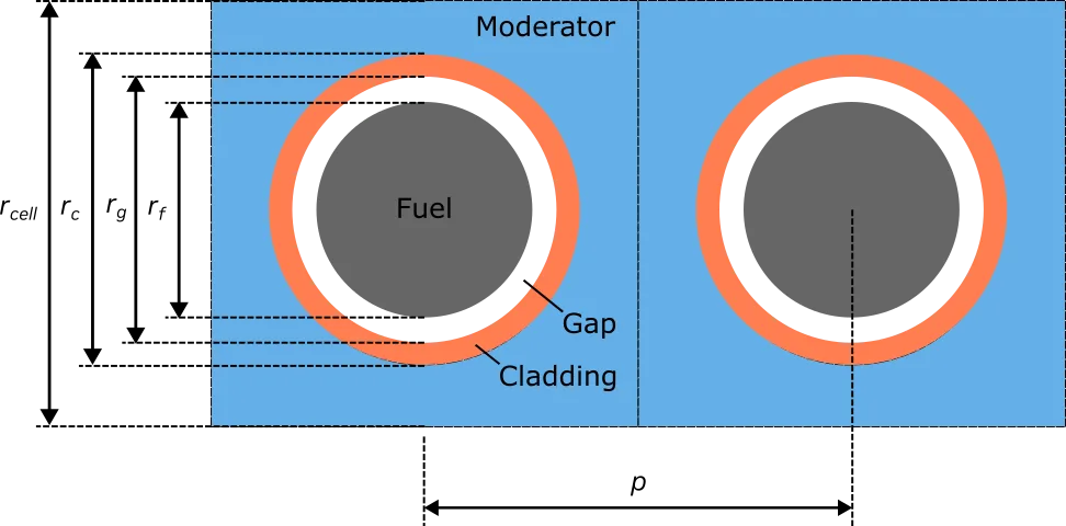

标准针脚电池由一个燃料球团 (通常是二氧化氮) 、一个提供机械和化学保护的包覆层以及周围的慢化剂组成 (见下文图 2) 。它提供了一个简化但具有物理代表性的模型,用于在后续的组装级和全核分析之前解析局部中子传输和磁通量分布。

第一步是对具有代表性的燃料棒单元进行参数化(见上图2)。我们将调整燃料富集度(wt,即易裂变物质含量)以及关键几何参数:p(棒间距)、rf(燃料棒半径)、rg(间隙半径)和rc(包壳半径)。输出结果包括中子通量场和空间分辨的吸收截面图。

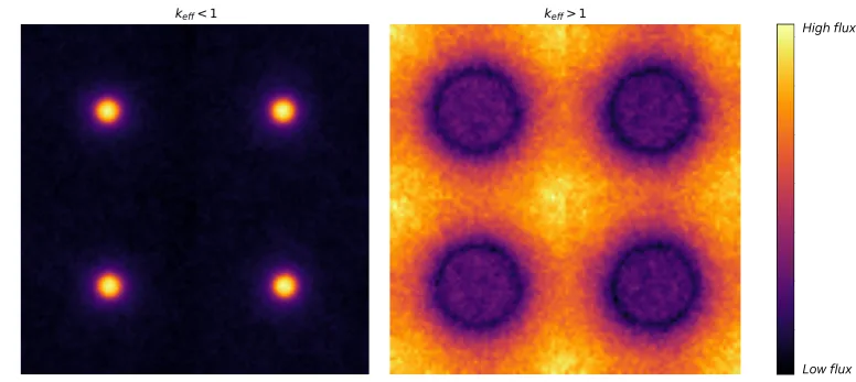

图3展示了亚临界和超临界配置下的中子通量场。当反应堆处于亚临界状态时,有效增殖因数keff(每代中子数与上一代中子数的比值)小于1,链式反应无法自持。当反应堆处于超临界状态时,keff > 1,中子数量将不断增长。通过在广泛且符合实际的富集度和几何参数范围内进行采样,数据集自然涵盖了这两种情况,从而等效地覆盖了亚临界与超临界条件下的通量场环境。

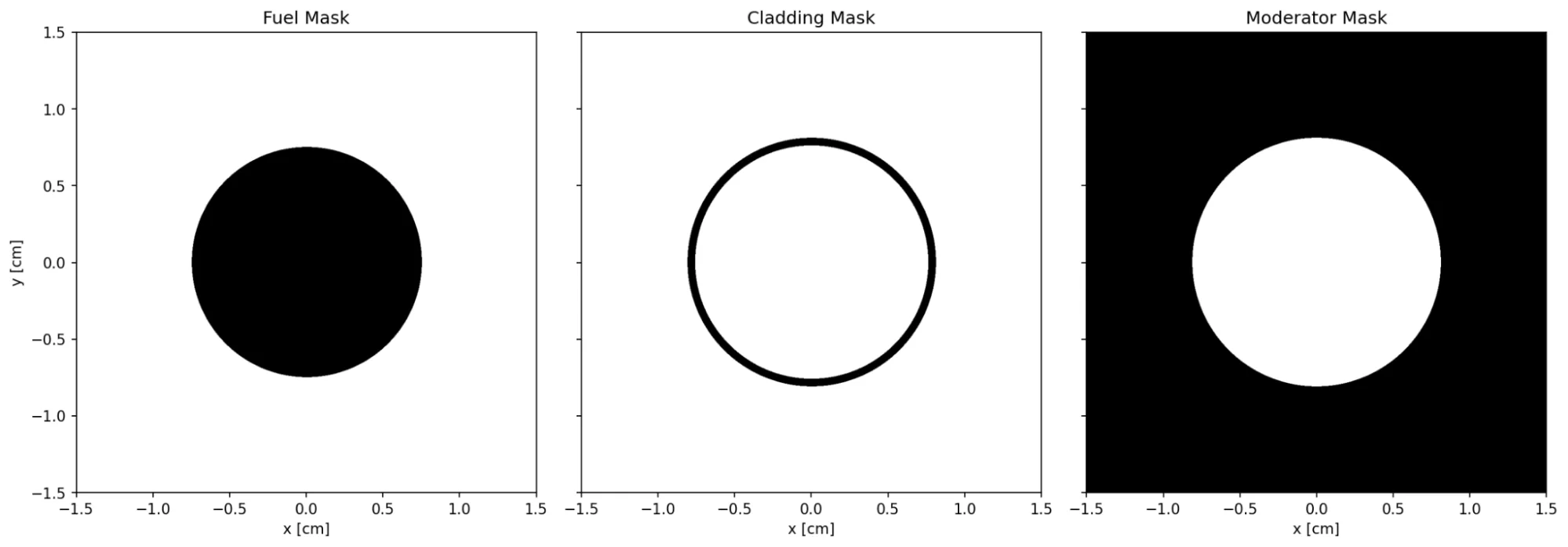

  1. 输入格式: 燃料、包层和慢化剂通过独热编码表示为三个二进制掩码通道。燃料富集度则通过全域广播的标量值表示,并作为第四个通道附加。详见下图4:

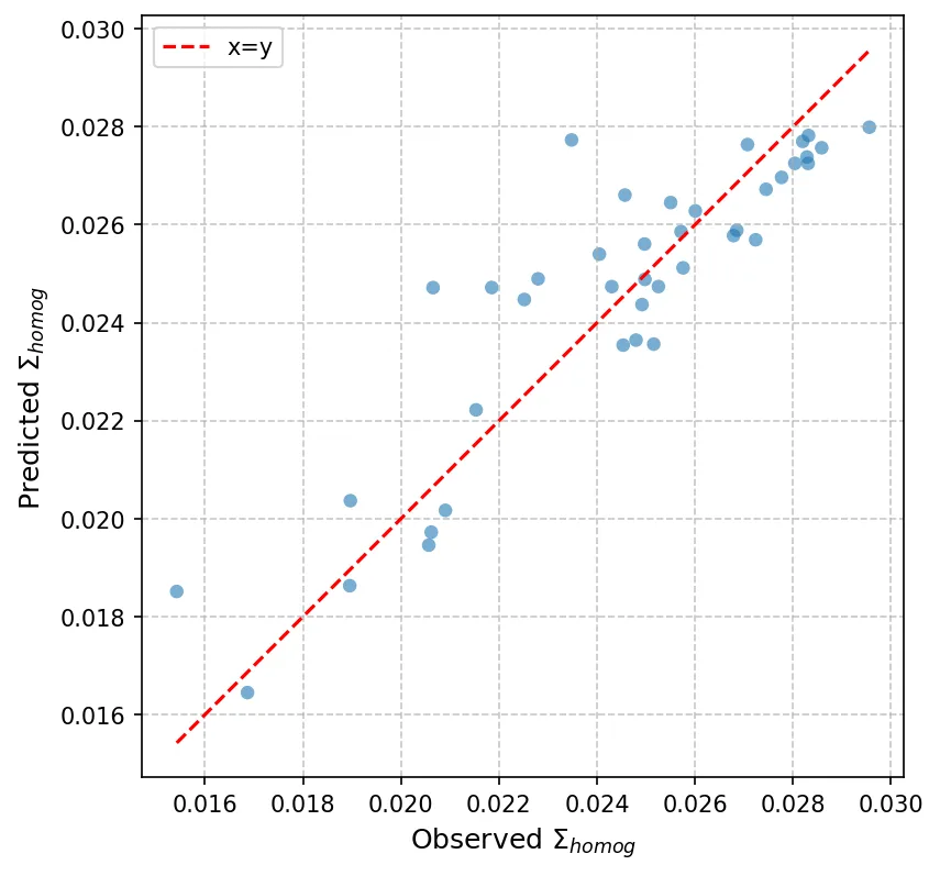

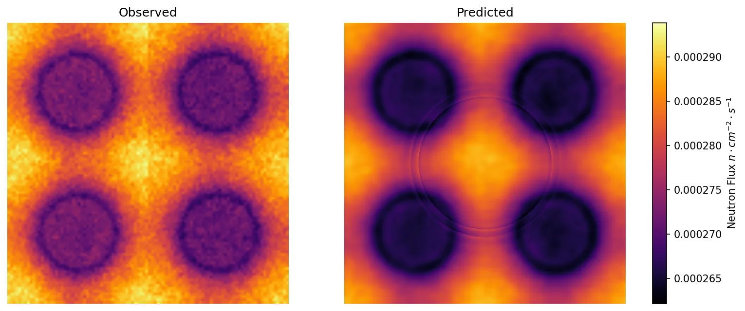

为展示预测全中子通量场的优势,我们首先建立了一个基于特征的回归模型作为基准,具体为梯度提升回归器。该基准模型通过一组标量描述符来直接预测标量均质化横截面,这些描述符捕捉了针单元的关键几何特征和材料参数(见图2)。
使用该基准梯度提升回归器模型得到的结果如图6所示。基准模型的预测准确度较高,R2 分数达到0.80。然而,由于输入表示将针孔几何结构压缩为少量标量,无法充分捕捉决定中子通量的完整空间效应,因而也难以准确反映均质化横截面的细节。

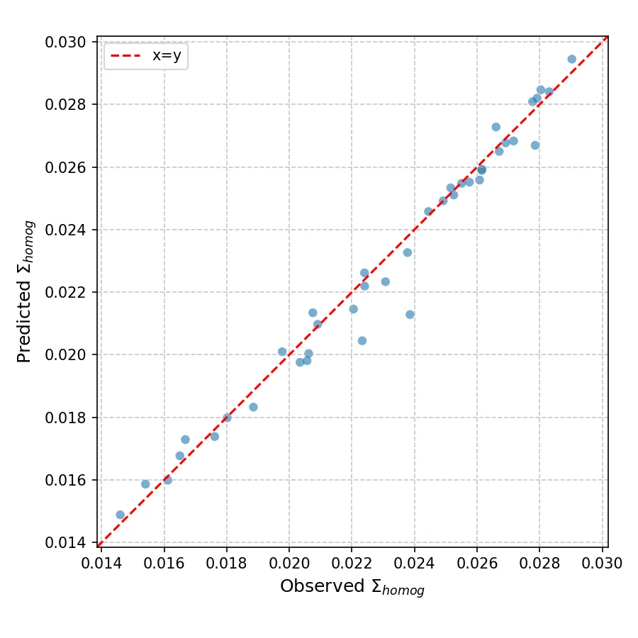

通过采用两步物理对齐方法,可显著提升基准模型的性能:首先使用多输出FNO联合预测中子通量场和吸收截面,再基于这些预测结果计算均质化截面。图5展示了代表性针单元的预测通量场。该符合物理规律的方法大幅提高了预测精度,R2分数达到0.97(见下图7)。
