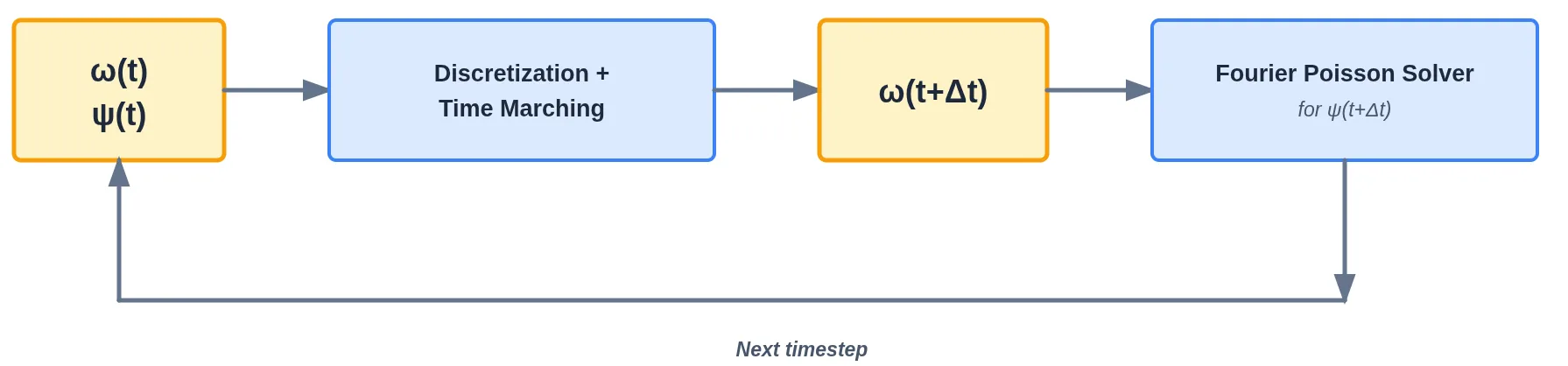

每个时间步长有两个子组件 (图 1) 。首先,涡量传输方程在 \(L \times L\) 平方域上的 \(N \times N\) 网格上离散。使用保持三阶强稳定性的 Runge-Kutta (RK3) 方案,该解决方案会在 \(\Delta t\) 之前及时向前推进,以获得 \(\omega(t+\Delta t)\)。其次,在里叶空间中求解泊松方程,以获得更新后的 \(\psi(t+\Delta t)\)。
因此,前向求解器具有两个构建块,后续章节中将对此进行介绍:
  • 用于离散化和时间行进的 Warp 内核
  • 基于 FFT 的泊松求解器

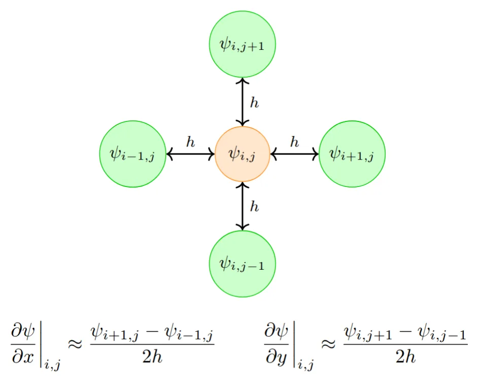

图 2 显示了涡量传输方程中的对流和扩散项与二阶中心有限差的近似值。也可以使用高阶离散,但为简单起见,我们选择了中心二阶方案。
以下内容rk3_update ()内核计算扩散和对流项,并执行单个 RK3 子步骤更新。这个step ()函数在每个时间步调用此核函数三次,在每个 RK3 阶段调用一次,其系数不同 (coeff0coeff1coeff2) 每个阶段。

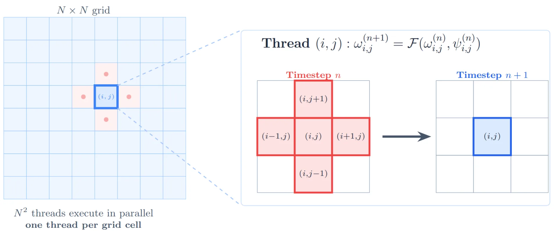

rk3_update () 核函数遵循单指令多线程 ( SIMT) 范式,即每个线程映射到计算域上的一个网格点,并且所有 \(N \times N\) 点都通过一次 wp.launch () 调用同时更新。
wp.launch(rk3_update,
          dim=(self.n, self.n), # one thread per grid point
          inputs=[self.n, self.h, self.re, self.dt,
                  stage_coeff[0], stage_coeff[1], stage_coeff[2],
                  self.omega_0,
                  self.omega_1,
                  self.psi,
            outputs=[self.omega_tmp]

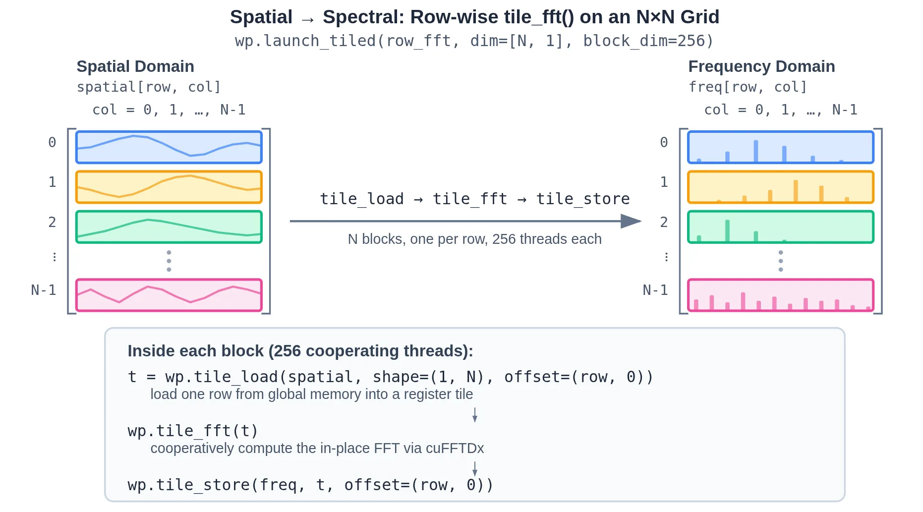

基于 Warp Tile 的基元能够在里叶空间中求解泊松方程。关键运算为 wp.tile_fft ()wp.tile_ifft (),它们分别在加载到图块中的单行上执行正向和反向 FFT。然后,将 \(N \times N\) 阵列上的完整 2D FFT 分解为三个步骤:逐行 FFT – > 转置 – > 逐行 FFT。图 4 中的原理图解释了 fft_tiled ()ifft_tiled () 如何在底层计算正向和反向 FFT。
@wp.kernel
def fft_tiled(x: wp.array2d(dtype=wp.vec2f), y: wp.array2d(dtype=wp.vec2f)):
    """Row-wise FFT using tile primitives."""
    i, _, _ = wp.tid()
    a = wp.tile_load(x, shape=(1, N_GRID), offset=(i, 0))
    wp.tile_fft(a)
    wp.tile_store(y, a, offset=(i, 0))

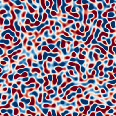

运行求解器会产生如图 5 所示的衰减流场。在 GPU 上,step() 函数通过 wp.ScopedCapture 捕获到 CUDA Graph 中,并使用 wp.capture_launch() 对所有后续帧进行回放,从而消除每次启动的开销。

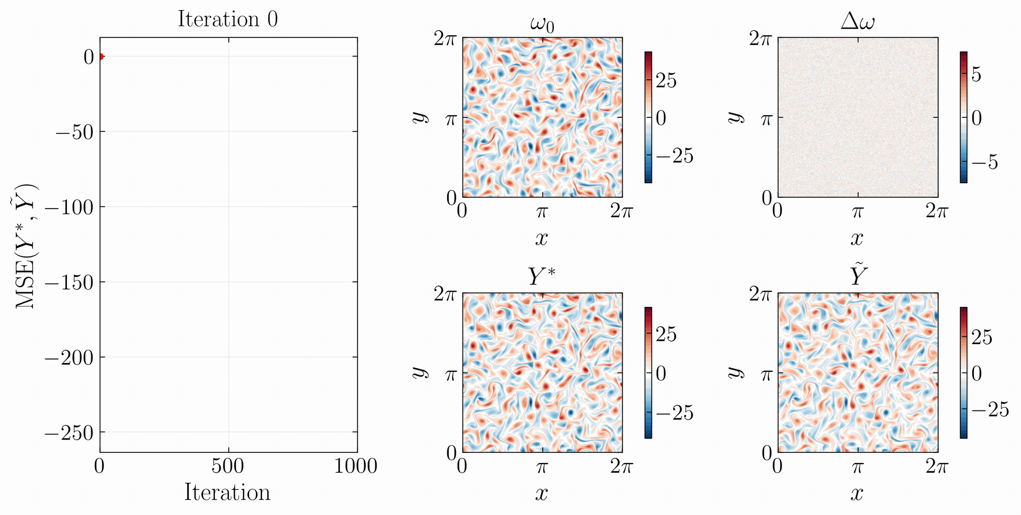

为说明这一点,我们将在此处讨论使用生成式对抗网络预测和控制二维衰减流中概述的最佳微扰问题。在流中,对初始条件的微小干扰会随着时间的推移而放大,并显著改变流动的轨迹。识别哪些微扰增长最快,是实现流量控制和了解流量中哪些结构具有动态显著性的基础。具体而言,我们要寻找初始涡量微扰 \(\Delta\omega\),该微扰可在提前时间 \(\tau\) 最大限度地增大受干扰和未受干扰轨迹之间的差异。
\(F^{\tau}\) 表示应用于 \(\tau\) 时间单位的前向求解器。未受干扰的轨迹为 \(Y^{*} = F^{\tau}(\omega_0)\),受干扰的轨迹为 \(\tilde{Y} = F^{\tau}(\omega_0 + \Delta\omega)\)。均方误差 (MSE)
\(\mathrm{MSE} = -\frac{1}{N^2}\left\| Y^* – \tilde{Y} \right\|_2^2 \tag{4}\)
最小化,其中负号将轨迹差异的最大化转化为最小化问题。为了约束优化 \(\mathrm{rms}(\Delta\omega) \leq 0.2 \times \mathrm{rms}(\omega_0)\),即干扰 RMS 不得超过初始涡量场 \(\omega_0\) 的 RMS 的 20%。

以下代码块显示了一个优化步骤。这个forward ()该函数在受干扰的初始涡上运行,以产生最终场和损失 ( MSE 与未受干扰的运行) 。磁带记录核函数在此过程中的启动。tape.backward (损失)然后通过记录的图形进行反向传播,以计算与微扰相关的梯度optimizer.step ()更新微扰以减少损失。最后,tape.zero ()在下一次迭代之前清除累积的梯度。
with wp.Tape() as tape:
    forward() # Loss is computed inside forward() function
tape.backward(loss)
optimizer.step([delta_omega.grad.flatten()])
tape.zero()
经过 1000 次迭代后,优化器发现了结构化微扰 \(\Delta\omega\),该微扰放大了轨迹离散,将 MSE 从近零推升至约 250。从求解器在环优化中获得的微扰场在质量上类似于使用生成式对抗网络预测和控制二维衰减流中报告的干扰场,详见Prediction and Control of Two-Dimensional Decaying Turbulence Using Generative Adversarial Networks

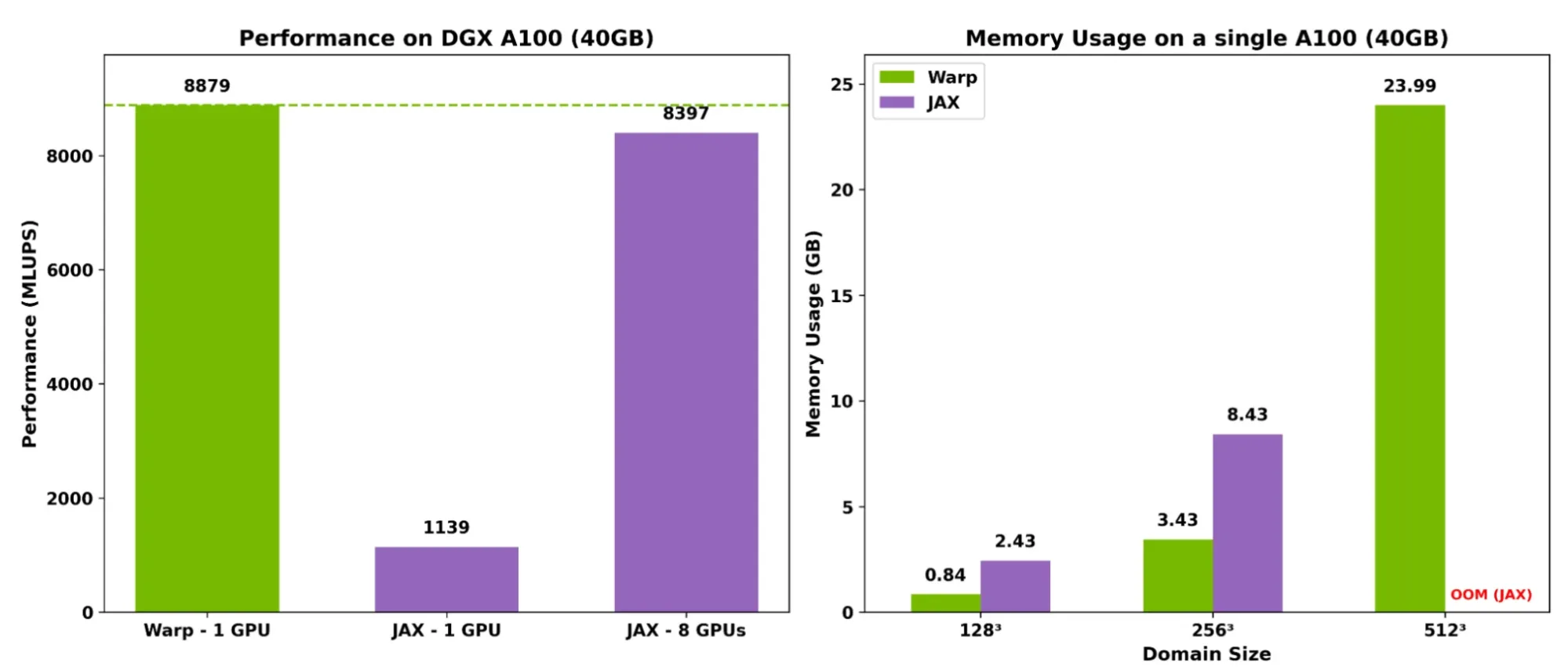

Autodesk XLB
Autodesk Research 构建了 XLB,这是 Python 中的一个可微分的格子玻尔兹曼求解器,具有 Warp 和 JAX 后端,可以直接比较相同的公式和硬件。在价值 1.34 亿单元的盖子驱动型腔基准测试中,Warp 在单个 40 GB NVIDIA A100 Tensor Core GPU 上的运行速度比 JAX 快 8 倍,大致相当于 JAX 需要 8 个 A100 Tensor Core GPU 才能达到的吞吐量。在更大的尺寸下,Warp 使用的内存大约减少了 2.5 倍到 3 倍,并且完成了最大的情况,在同一 GPU 上 JAX 显存耗尽。
如需了解详情,请参阅 Autodesk Research 在 NVIDIA GH200 上为计算流体动力学带来扭曲速度
Google DeepMind MuJoCo

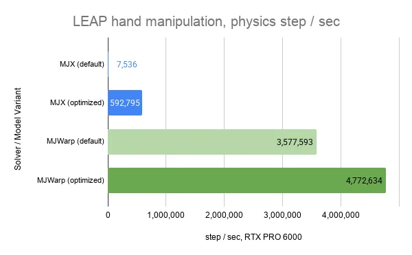

Google DeepMind 最近发布了基于 Warp 的大规模多体动力学后端 MuJoCo Warp (MJWarp) 。在同等硬件上,与 JAX 相比,Warp 后端实现了高达 252 倍 (运动) 和 475 倍 (操作) 的加速。MJWarp 通过利用稀疏矩阵运算和推理执行更精确地调度计算来实现这一目标,同时保持与 JAX 训练兼容的插件。
如需了解详情,请参阅 MuJoCo Warp 发布公告

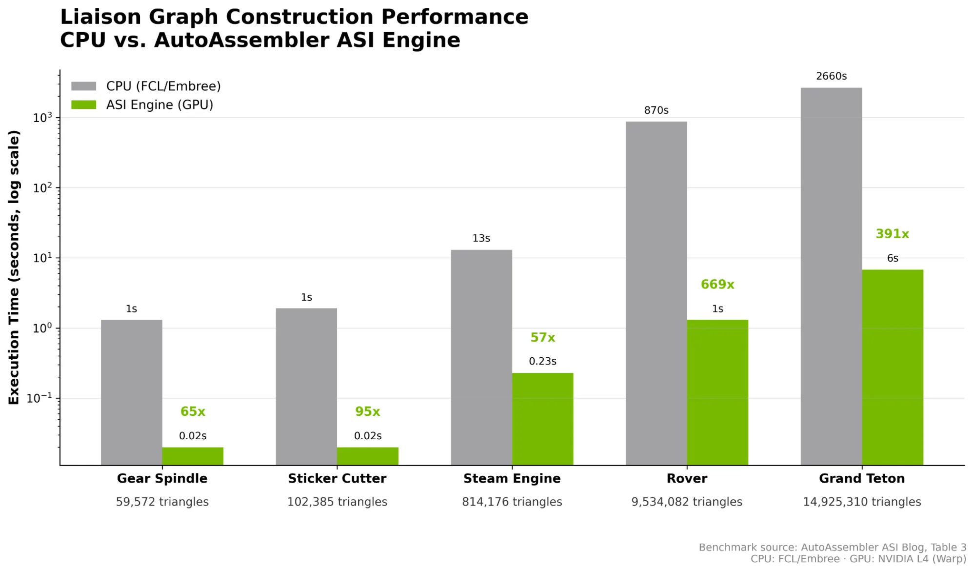

C-Infinity AutoAssembler ASI 引擎展示了 Warp 在物理模拟之外的 AI 驱动工业工作流中的价值。它通过直接从原始几何图形中计算接触、干扰和间隙,将全保真 CAD 组件转换为用于 AI 规划的运动约束。当前的 CAD 系统不支持这些关键查询,因为构建制造流程计划、评估设计变更和生成执行指令都需要这些查询。
AutoAssembler ASI 引擎支持构建制造编译器,将工程 CAD 数据直接转换为供人类或机器人使用的装配指令。该技术使用针对大规模处理优化的 Warp 内核实施,以构建空间智能。
与优化的 CPU 基准相比,在 NVIDIA L4 Tensor Core GPU 上,Warp GPU 后端实现了高达 669 倍的加速 (基于 FCL 和 Embree 等先进库) 。该技术已经在顶级 OEM 的企业制造工作流中使用。
如需了解详情,请参阅 AutoAssembler ASI:加速空间智能、C-Infinity
