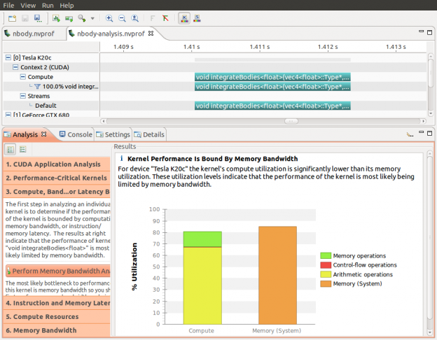

nvprof 提供了一个方便的选项( --analysis-metrics ),用于捕获 visualprofiler 在其“引导分析”模式下所需的所有 GPU 指标。下面的屏幕截图显示了用于确定内核瓶颈的可视化分析器。此分析的数据是使用下面的命令行捕获的。
nvprof --analysis-metrics -o  nbody-analysis.nvprof ./nbody --benchmark -numdevices=2 -i=1
The NVIDIA Visual Profiler
分析从 nvp 命令行分析器导入的数据的 NVIDIA 可视化分析器( nvp )的屏幕截图。
