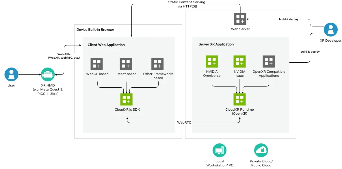

CloudXR.js 架构
CloudXR.js 使用两层连接模型,将 Web 应用程序托管与 XR 流式传输工作流分离 (图 1) 。
客户端 Web 服务器: 标准的 Node.js 开发服务器 (或任何静态托管解决方案) 通过 HTTP 或 HTTPS 将 Web 应用程序提供给客户端设备。
CloudXR 运行时连接: SDK 建立从浏览器到服务器上运行的 CloudXR 运行时的 WebSocket 连接。此通道承载基于 WebRTC 的视频流、姿态跟踪数据和控制器/ 手动输入。
在服务器端,CloudXR 运行时可与任何兼容 OpenXR 的应用程序配对。它可以捕获渲染的立体帧,使用硬件加速的 AV1、H.265 或 H.264 对其进行编码,并将其流式传输到客户端。客户端对视频进行解码,将其合成到 WebXR 帧缓存中,然后将跟踪数据发送回服务器,从而以每秒高达 120 帧的速度关闭循环。
Web 应用程序本身与框架无关。CloudXR.js 与 Vanilla WebGL、React Three Fiber 或任何其他与 WebXR 兼容的库集成。
