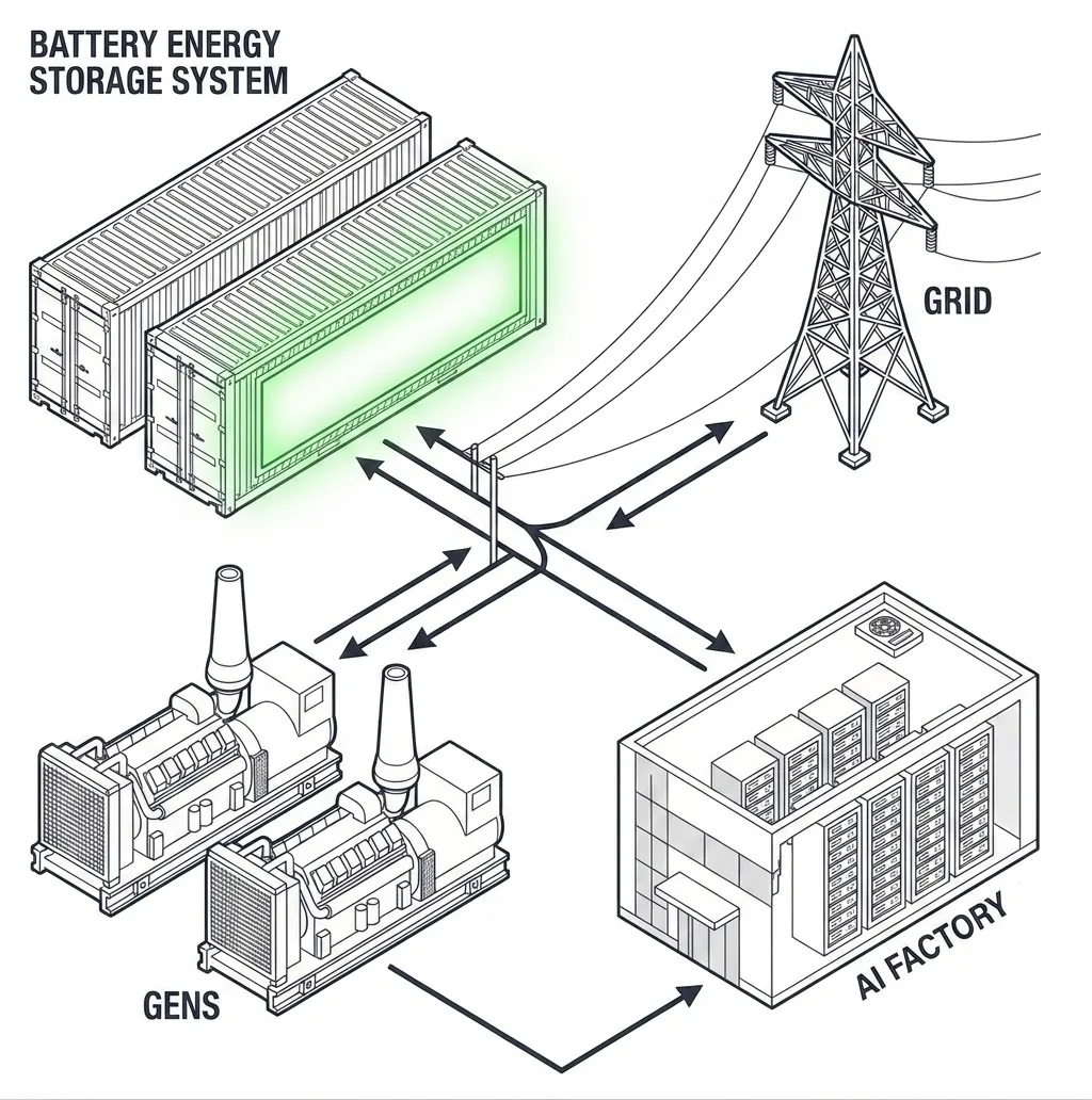

BESS 是一个集成 系统,将电池与功率转换系统 (PCS) 、先进的遥测和动态控制方案相结合。电池可以储存能量,但逆变器和控制器可使系统与电网进行交互,从而决定实时吸收、注入和调节功率的方式。BESS 是一种智能、可控的电力资产,而非被动能源容器。
精心设计的 BESS 可以缓冲快速负载波动,提高电能质量,支持低电压穿越,与现场生成协调,实现更流畅的源传输,并为公用事业提供更稳定的电网友好型负载配置文件。它还与各种发电和可再生资源无缝集成,包括天然气发动机、燃料电池和太阳能光伏 (PV) ,AI 工厂越来越依赖这些资源来实现碱基负载和碳目标,从而在这些来源之间发挥共同的缓冲作用。
最后一种能力正变得越来越重要。随着 AI 工厂的规模扩大到数百兆瓦甚至更高,电力可用性正逐渐成为部署的最大门控因素之一。长期互连时间线的主要驱动因素是新 AI 工厂的总需求激增,超过了可用的电网容量,而传输空间、发电队列和变电站的交付周期都受到限制。
这正是 BESS 在互连阶段如此重要的原因。在根据公用事业和系统运营商的要求进行适当建模、调试和协调后,BESS 可以帮助将数据中心转变为更灵活、更可控的负载,并解锁受限的电网容量,这就是为什么许多公用事业和独立系统运营商 (ISO) 为可以提供负载灵活性的站点引入加速互连路径的原因。与此同时,BESS 可帮助站点满足不断变化的技术互连要求,例如负载平滑、穿越和电能质量合规性。

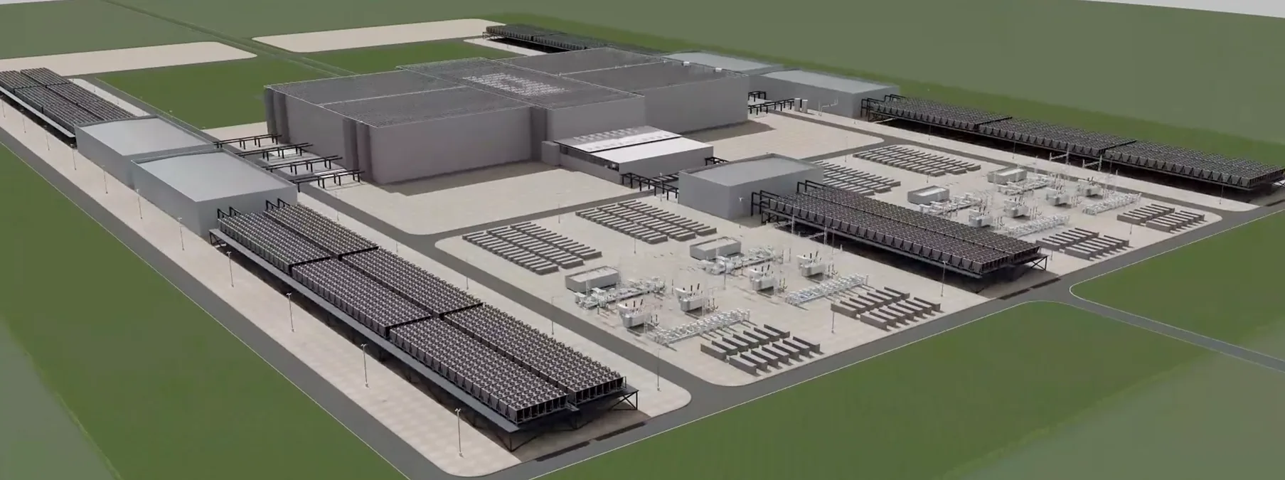

传统数据中心通常以更加渐进和多样化的工作负载行为运行。AI 工厂与众不同。从电网规划的角度来看,它们相当于大型计算负载:功率密集型、快速变化,并且与现场发电、UPS 系统和 BESS 的连接日益紧密。其基础设施针对加速计算进行了优化,集群可以在电力需求方面造成快速变化,而且整体设施规模还在不断攀升。
这些变化会影响整个电气链:公用事业互联、现场生成、开关设备、变压器、电源转换设备和园区控制。管理这种规模的快速坡道和大型集中负载需要正确的控制和缓冲系统。

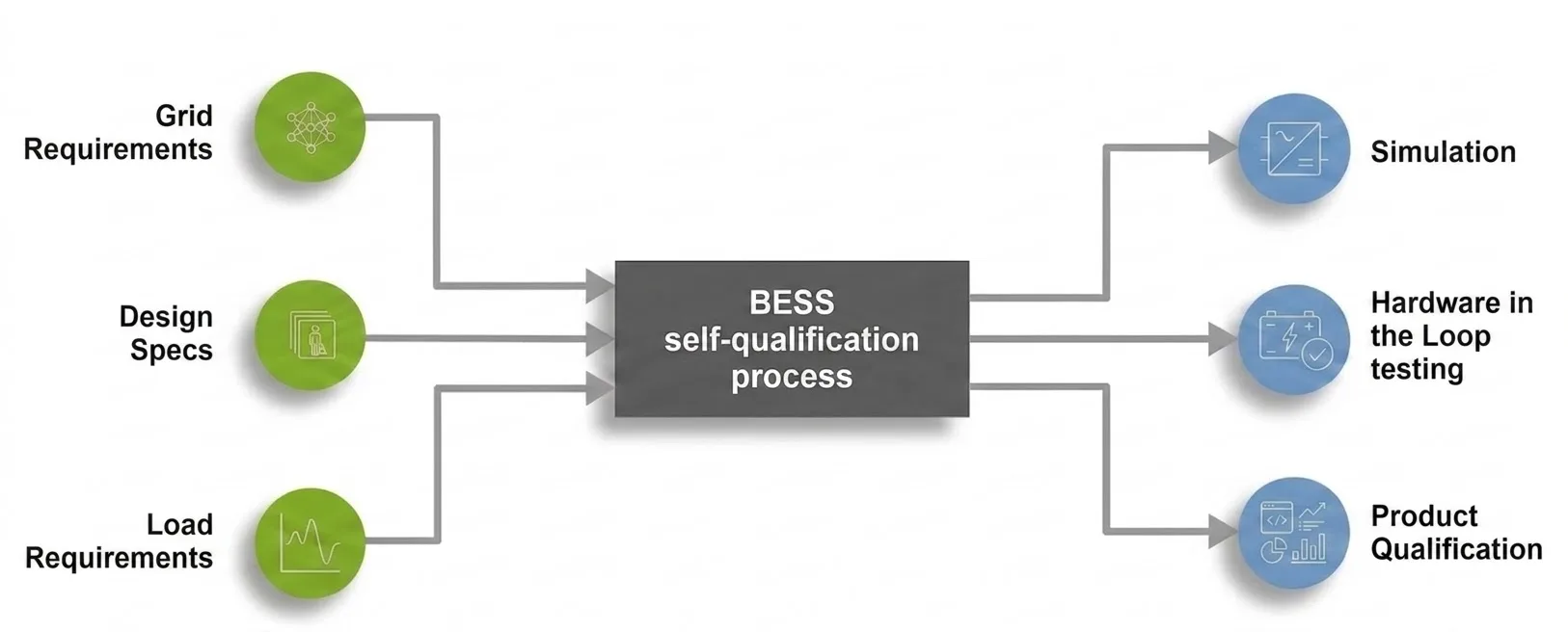

NVIDIA 正通过其 BESS 自我认证指南填补这一空白,为供应商提供了一种结构化的方式,使其能够根据 AI 工厂的特定要求来展示产品功能,并为数据中心开发者提供了信心十足地采用这些功能的依据。在 DSX 中,该验证方法支持电源架构,其中 BESS 作为系统级组件集成,而非作为独立的电池资产处理。
该框架还非常符合新出现的监管和可靠性要求,这些要求越来越多地要求对大型电力系统上的 AI 工厂行为进行可视化和可预测性。Self-Qualification 专注于动态稳定性、能量缓冲以及遥测和控制架构,使电网运营商能够观察和预测站点行为,从而预测这些预期
该指南提供了一个实用框架,用于验证 BESS 是否可以在并网和孤岛式配置中支持 AI 负载缓冲、需求响应和穿越功能。这个过程的重点是工程学科,而不是官僚主义。如果声称具备某种能力,则必须提供证据支持。这些证据应延伸到调试阶段。
对于 AI 工厂,验证应包括工模型验证、运行模式的功能测试、实际情况下的全负载和空载测试证据、监督控制和数据采集 (SCADA) 和遥测点检查、保护和控制设置验证,以及与受影响的公用事业、系统运营商和附近的发电站所有者的协调。
这些证据包括硬件测试数据和基于模型的分析。该指南认识到,某些边缘案例无法直接在每种环境中进行测试,因此合作伙伴需要为站点级集成研究提供电磁瞬变模型和小信号伪影。同样重要的是,通过设备级认证并不能自动保证现场的完全稳定性。集成仍然很重要。
