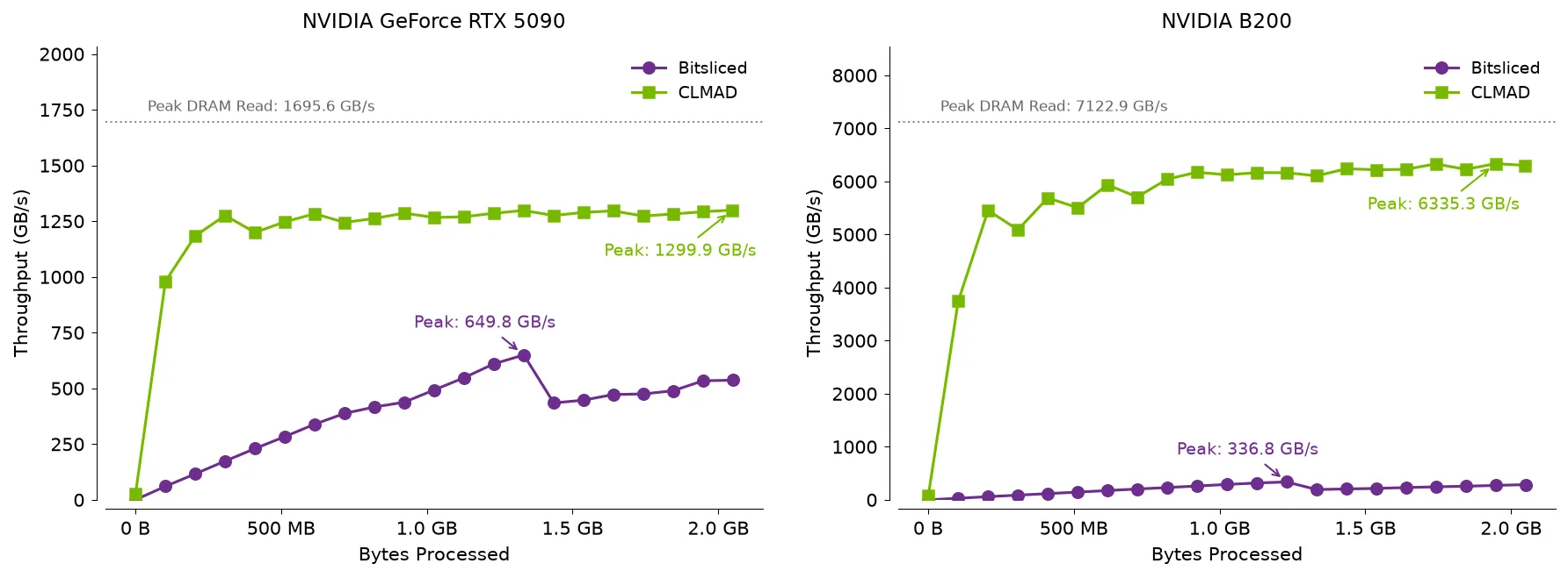

在 NVIDIA GeForce RTX 5090 D 上,借助 clmad,GHASH 的峰值吞吐量约为 1300 GB/s,与通过比特切片实现的 GHASH 相比,峰值吞吐量提高了 2 倍。
相反,在 B200 上,我们观察到峰值吞吐量约为 6335 GB/s (接近 DRAM 读取带宽) ,吞吐量比位切片版本高 18.8 倍。在比特片基准测试中,B200 实际上比 RTX 5090 慢 ( SM 较少,时钟频率较低) ,但 CLMAD 的硬件加速使其 GHASH 速度非常快。

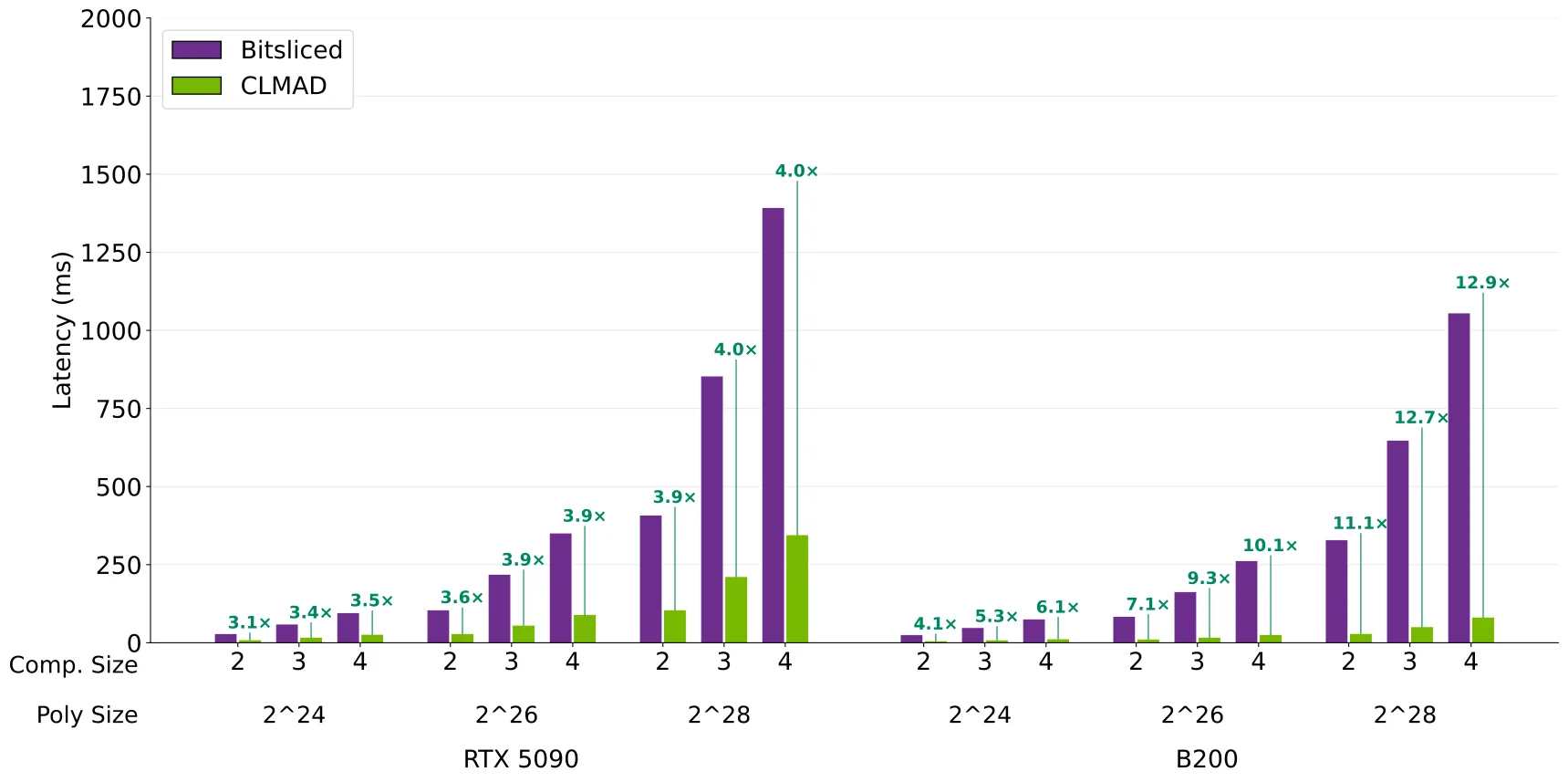

sum-check 协议是构成许多验证系统基础的一个基本基元。它使一方能够证明对布尔输入 (即 \(\Sigma_{b_1,b_2,\ldots,b_n \in \{0, 1\}}g(b_1, b_2, …, b_n)\)) 的 \(n\) 变量多项式求和的了解程度,以便验证器的工作在 \(n\) 中是线性的,并且只需要在一个随机点评估 \(g\)。
Sum-check 在 \(n\) 轮中执行,每个变量一轮。我们专注于处理多项式合成 (\(g(\cdot) = c_1(\cdot) \times c_2(\cdot) \times \ldots \times c_d(\cdot)\)) 的简单实例化,其中每个 \(c_i\) 由 \(GF(2^{128})\) 中的 \(2^n\) 评估列表表示。在 \(r\) 回合中,验证者:
  1. 计算已声明的评估的乘积和 (在每个 \(2^r\) 评估行的多项式上合成乘积) ,
  2. 插补 \(d\) 点的多项式,并计算其积和,以生成该回合的一元多项式,最后
  3. 在验证器选择的随机点插入多项式,并通过 \(2^{r-1}\) 评估从一组减半的多项式开始下一轮。
每个插值和乘积都依赖于多项式评估之间的大量二进制扩展域乘法 (根据输入和合成大小进行缩放) ,并且几乎完全可并行!
我们将 \(GF(2^{128})\) 中基于 clmad 的线性时间线性空间和检查协议与 Irreducible 为相同的现场操作开发的位切片电路进行比较。在 RTX 5090 D 上使用硬件支持二进制字段,可将求和检查性能提升 3-4 倍,在 B200 GPU 上可提升高达 13 倍,并且随着多项式和合成大小的增加,性能优势会略有提升。其中,Irreducible对应的中文部分为”Irreducible”,保持原有链接和标签。
