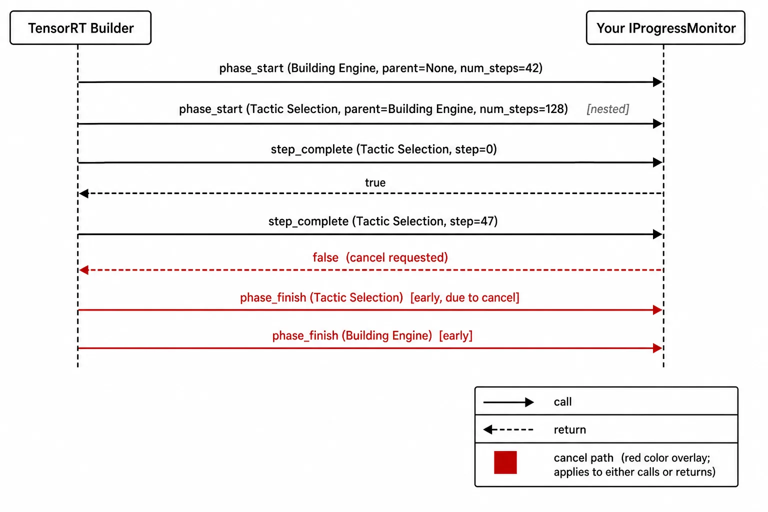

从上到下阅读图表。构建器使用 phase_start 打开构建引擎阶段,然后打开内嵌的战术选择,其中 parent_phase 指向构建引擎。随着构建过程的进行,构建器调用 step_complete (实体箭头) ,您的显示器将返回一个布尔值 (虚线箭头) :true 允许构建继续,false 则会请求取消。在此处显示的运行中,显示器在步骤 47 (即红色取消路径) 返回 false,构建器停止发出新步骤并展开。它在战术选择和构建引擎中提前调用 phase_finish,以反向顺序关闭每个活动阶段。

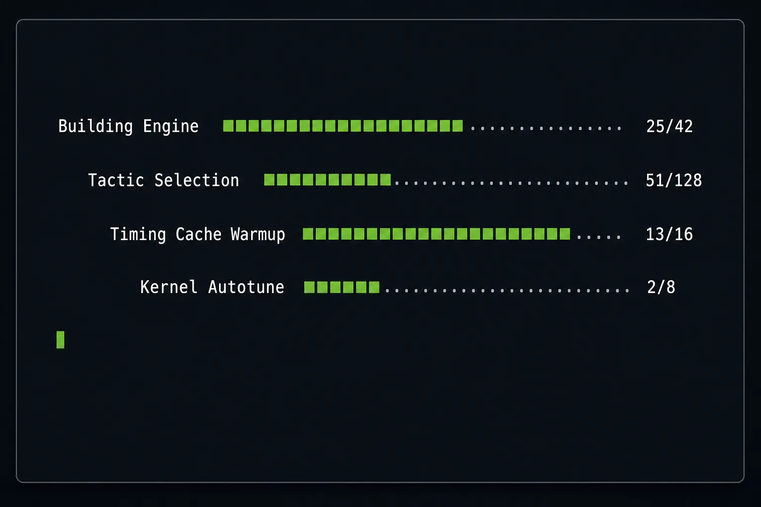

2. 使用虚拟终端转义渲染嵌套进度条
渲染器是因环境而异的部分,因此本节给出形状并指向用于生产级实现的上游示例。模式为:

上游 simple_progress_monitor.py 渲染相同的形状,并改进了颜色和宽度处理。转义序列 \x1b[NA 将光标向上移动 N 行,然后 \x1b[2K 清除一行。第一次渲染调用会写入空行;后续调用会将其覆盖到位。

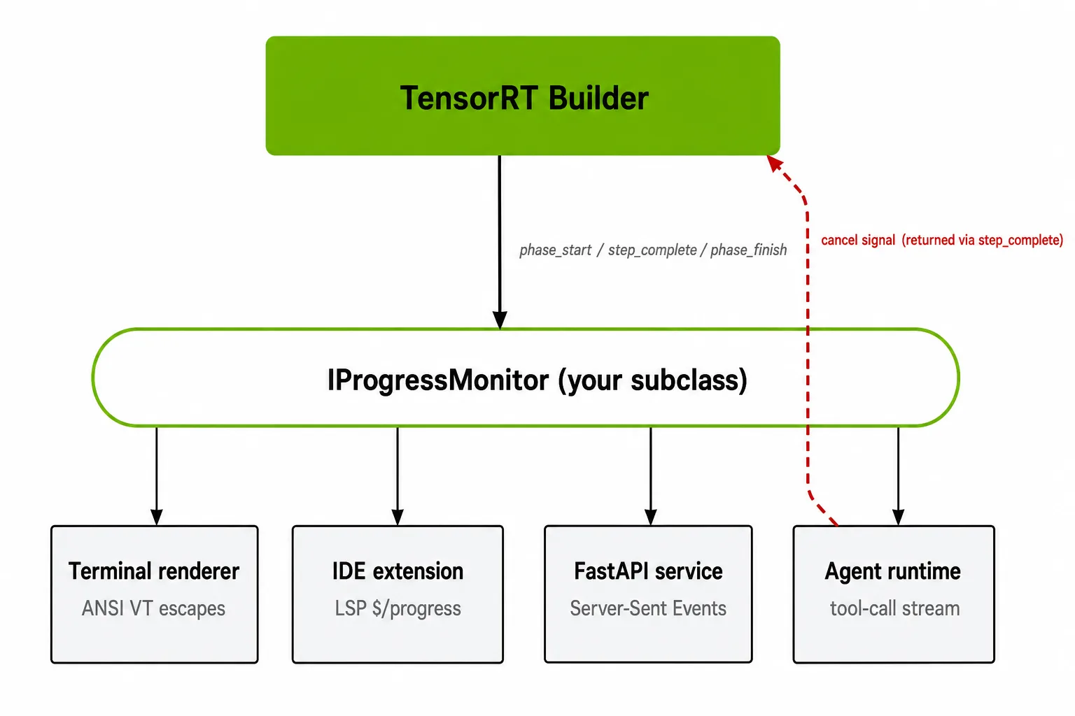

图 3. IProgressMonitor 是构建器表面和应用表面之间的单一集成点
从 agent runtime 中提取取消箭头以确定具体程度,但相同的机制适用于每个汇点。终端的 Ctrl-C、IDE Stop 按钮、HTTP cancel webhook 或智能体 timeout 都会翻转相同的 monitor._cancelled 标志,并且取消将在下一个 step_complete 返回时生效。在真实系统中的连接位置
终端是最简单的例子。有趣的集成会在其他地方取得进展:
  • IDE 扩展:覆盖 _render() 以在语言服务器协议中发出 $/progress 通知,或在协议中发出同等的 window/showProgress 通知。每个阶段成为一个进度令牌;step_complete() 成为报告消息;phase_finish() 成为结束。
  • FastAPI/ HTTP 服务:在后台线程上运行构建,并让 _render() 将条目推送到请求处理程序通过服务器发送事件排空的 asyncio.Queue 中。客户端将获得一个实时串流;cancel hook 只是一个调用 monitor.requestCancel() 的 POST /builds/{id}/cancel。
  • 代理工具调用:在每个阶段转换 ({"phase": ..., "step": ..., "total": ...}) 中,向工具调用流发送一个结构化数据块。智能体运行时在用户可见追踪中进行渲染,而相同的 requestCancel() hook 是智能体超时在构建超出预算时调用的数据。这种模式对于智能体运行时也很重要。长时间运行的构建需要是可观察和可取消的,以便智能体能够报告进度、执行时间预算,并彻底停止。
在这三种情况下,IProgressMonitor 都是正确的边界。高于此级别的内容 (渲染、流式传输、传输) 是应用级的;低于此级别的内容 (策略计时、内核选择) 是构建者的业务。
