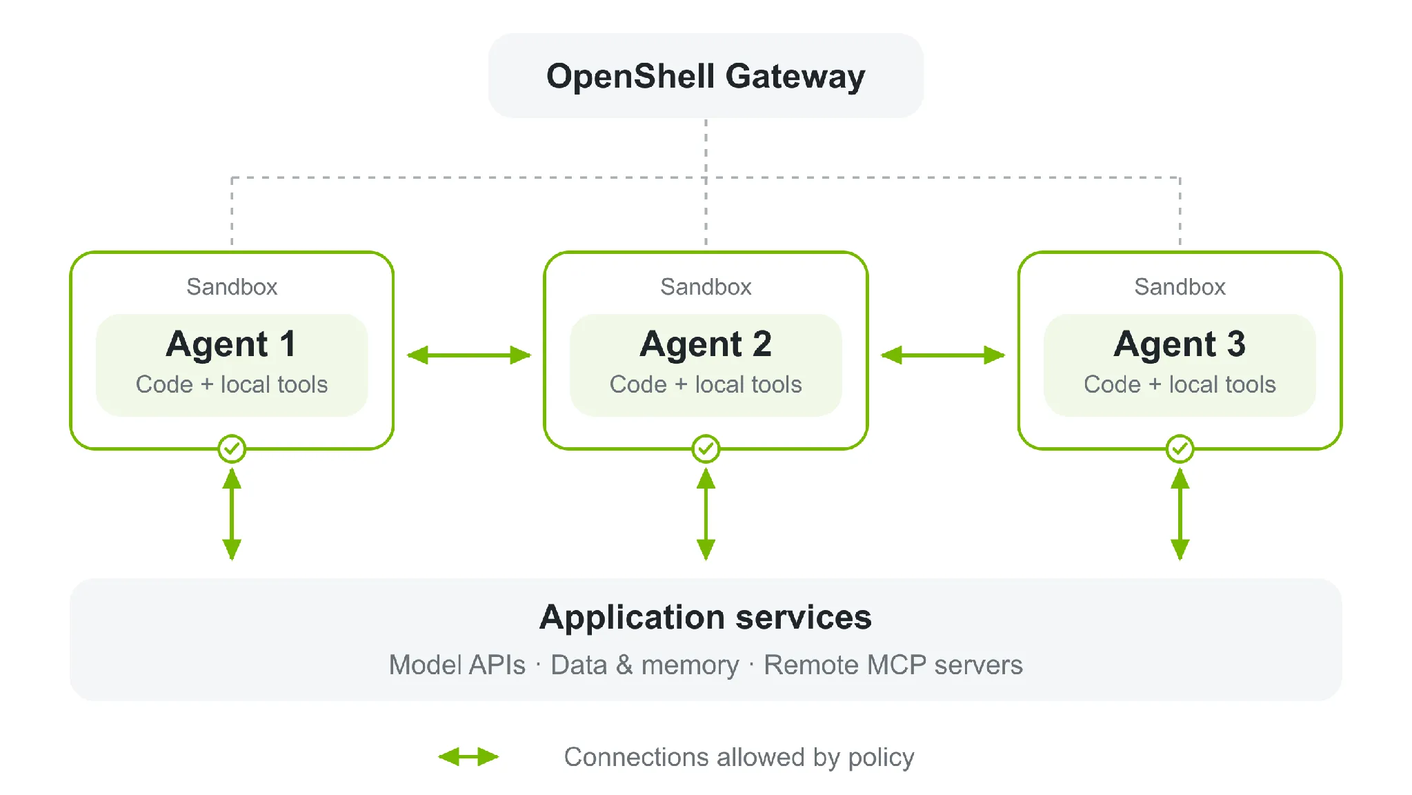

OpenShell 能够管理智能体集群及其各自拥有独立权限的沙盒,并支持跨群组的同步治理。这一管控能力由以下三个组件提供:
  • OpenShell 网关:管理众多沙盒的生命周期和策略。
  • OpenShell 监督器:每个沙盒均配有一个监督器;该监督器独立于智能体工作负载运行,并依据策略检查出站请求。
  • OpenShell 沙盒:运行工作负载,对其文件系统和进程进行内核级机制管控,并且不提供除经由监督器外的任何网络路径。
OpenShell 沙盒运行时借助操作系统内核管控机制,限制工作负载可读取或更改的文件,并防止其获取额外的系统特权。对于网络访问,您可以进行比简单地允许连接某项服务实现更具体的管控。监督器可检查已配置的 HTTP、GraphQL 和模型上下文协议 (MCP) 流量,从而允许查询数据,同时阻止通过同一 API 写入操作。即使智能体启动 shell、运行生成的代码、启动子进程,或提议将任务委派给子智能体,这些管控措施仍然有效。OpenShell 会将策略决策记录在开放网络安全架构框架 (OCSF) 审计轨迹中。当它拦截经检查的请求时,可以返回包含具体说明的错误信息,帮助智能体确定下一步操作。

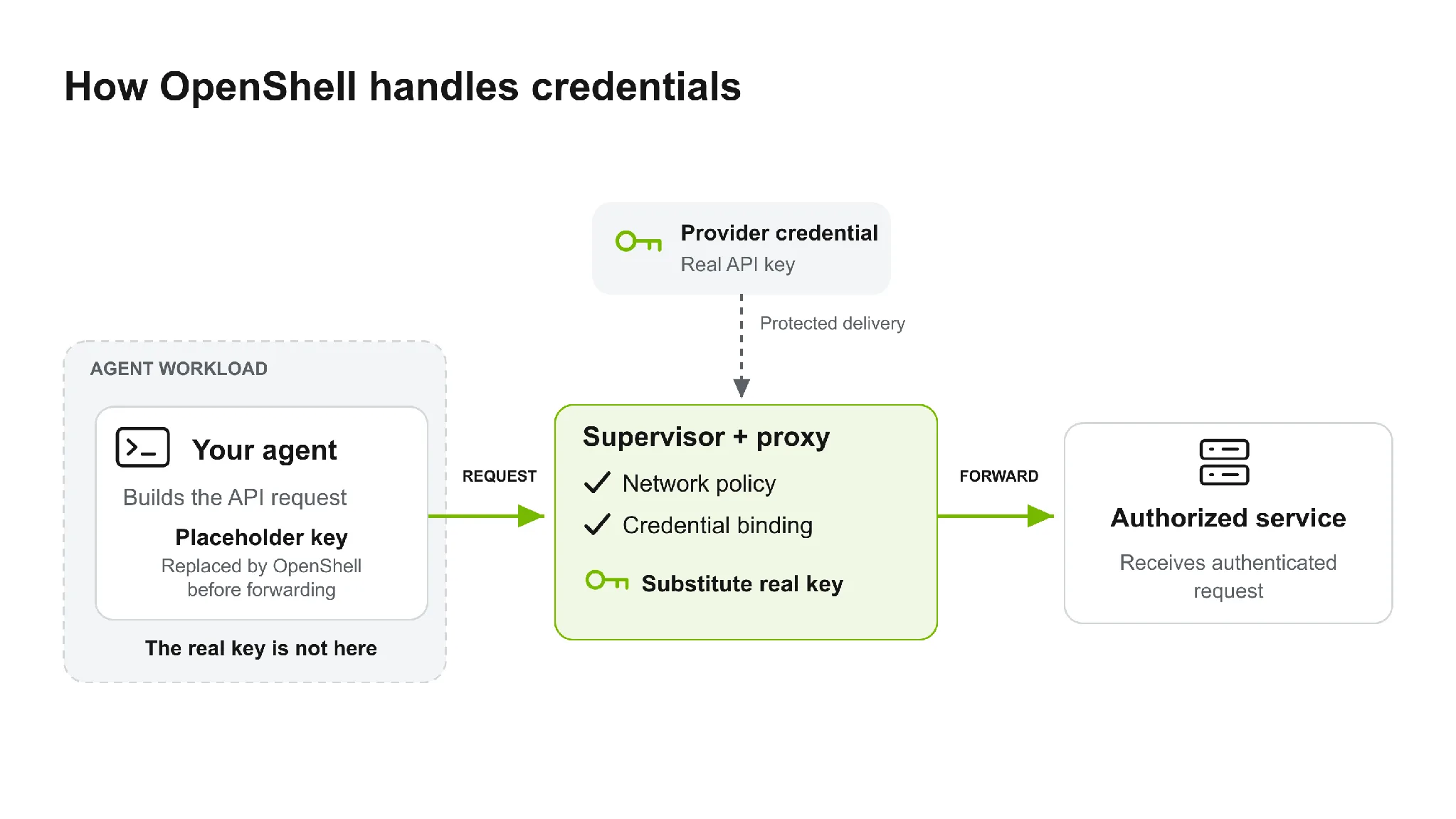

在不暴露凭证的情况下访问服务
许多智能体需要访问模型 API 或私有服务才能完成任务。OpenShell 可对此类访问进行授权,同时确保真实凭证始终处于智能体工作负载之外。
对某项服务的授权不会使其凭证可供其他服务使用。如果智能体将占位符发送至该凭证获批端点之外的目标,OpenShell 将拒绝该请求。
接收服务仍会强制执行真实凭证所附带的权限。OpenShell 则添加了独立的管控机制,用于管理智能体对凭证的使用方式。例如,即使凭证本身拥有写入权限,经过检查的只读 API 策略仍可拦截写入请求。
