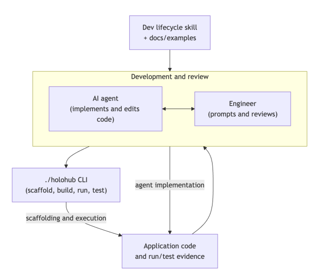

通过 Holoscan CLI 包装器调用的 Holoscan CLI 提供了共享执行接口。智能体可以通过 CLI 发现开发操作,而工程师可以检查和重复相同的命令。
开发工作流程会进行迭代:
  • 工程师定义目标和约束条件
  • 编码智能体检查相关示例,实现应用程序特定的代码,并使用 CLI 运行所需的开发操作
  • 工程师审核代码、输出和测试,然后为下一次迭代设定目标

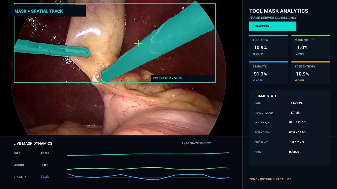

生成的应用程序连接了视频回放、预处理、TensorRT 推理、SDK 分割后处理器、遥测和 HoloViz。对每个回放帧运行推理和掩码后处理。Overlay 会报告帧衍生的测量结果。
代理式处理时间为 40 分钟。开发者可以通过智能体使用的相同 CLI 来查看实时应用:
./holohub run endoscopy_tool_segmentation_dashboard visual --language python
在审查实施、可视化输出和测试用例后,我们确认重复使用的模型和示例视频在新应用中有效。直观回顾还表明,叠加层需要更清晰的测量值,因此我们继续定义下一次迭代。

Revise the visual output, add more meaningful statistics, tool area, mask motion, temporal intersection-over-union as a stability indicator, edge entropy, FPS, bounding box position, and remove values that remain unchanged during replay. Add a benchmark mode that records actual latency and plots the results in Python. Export the figures to the build folder and also show them interactively when the environment supports it.
作为回应,该智能体修改了动态测量结果和屏幕截图的可读性,然后进行了视觉审查,并对显式应用模式进行了基准测试。该应用有三种命名应用模式:

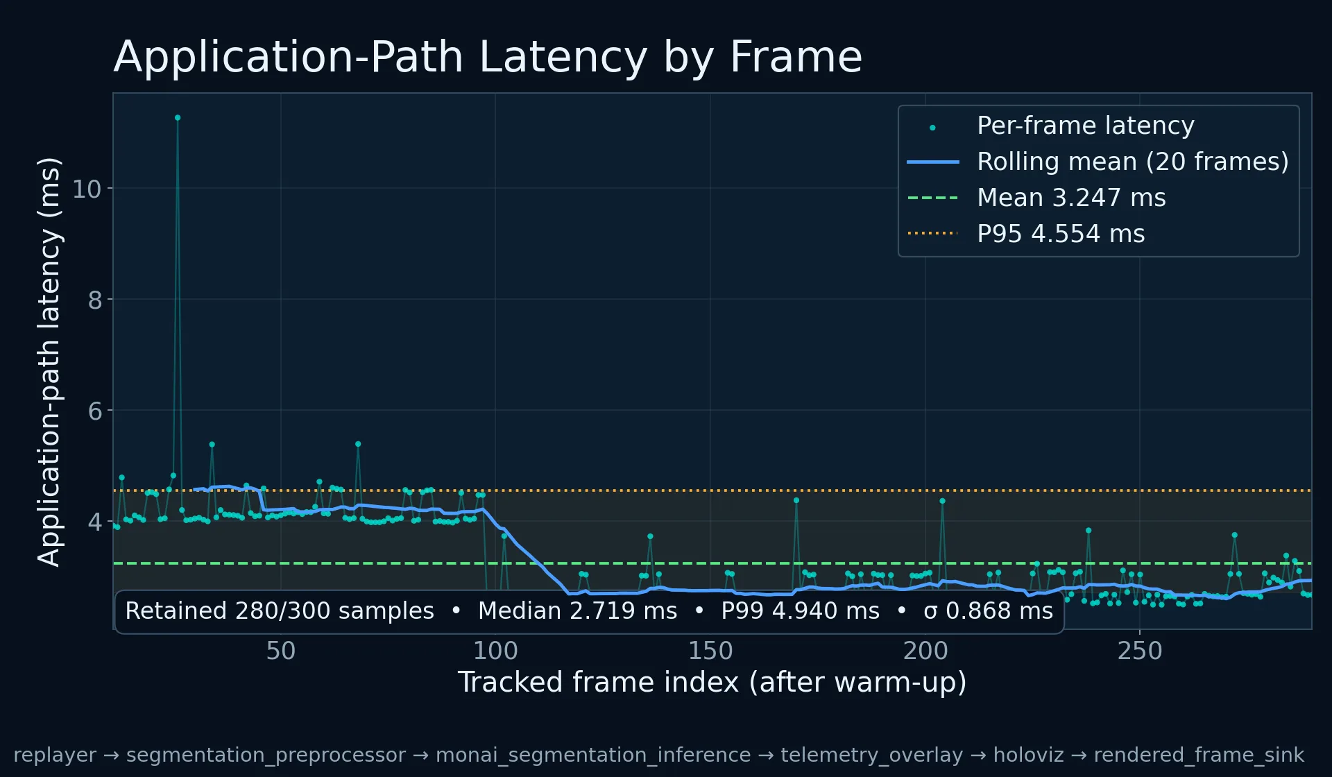

基准测试模式通过Holoscan 数据流追踪对视频回放的配置路径从预处理、推理、遥测、离屏 HoloViz 和渲染帧接收。它有效地重复了现有Holoscan Flow 基准测试模块中提出的想法。代理式处理时间为 20 分钟。
修订后的基准测试提供了更具可重复性的测量结果。在该基准可用的情况下,下一次迭代可以调查性能,而无需仅依赖视觉检查。

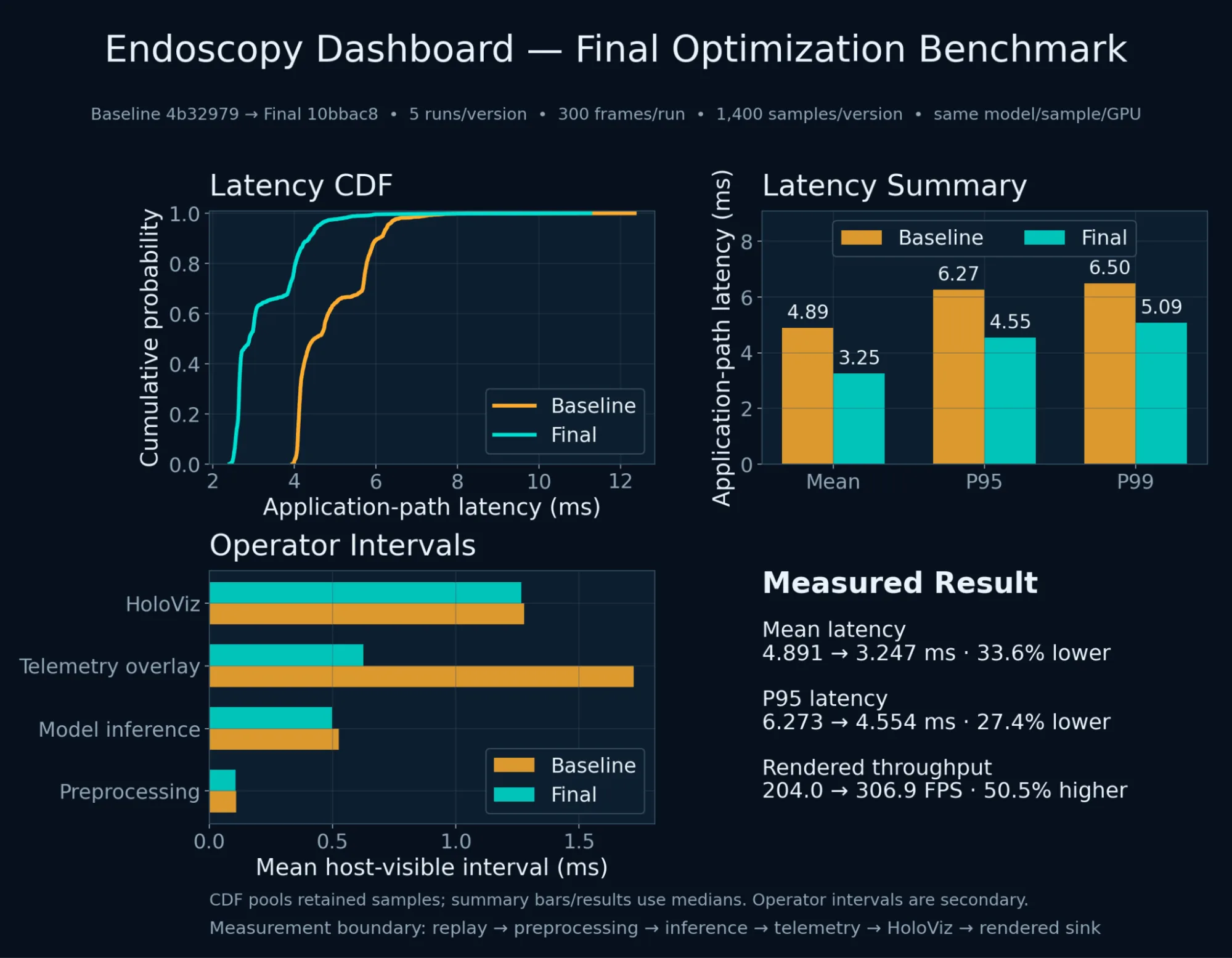

对此,该智能体确认仍在每一帧上运行推理。它考虑在相邻帧中重复使用掩码,这可以避免一些推理工作,但需要一个策略来决定何时可以接受过时的输出。在此工程迭代中,它对每一帧都进行推理,并首先消除了低风险仪表板开销:
  • 重复使用 HoloViz 输入规范和静态坐标张量,同时为每一帧刷新文本和动态几何图形。
  • 将当前 10 个值的 GPU 到主机遥测副本异步加入两个固定缓冲区,并使用先前完成的值进行渲染。
我们将第一次迭代的实现与同一测试系统上的最后一次迭代进行了比较。在全部五项测量试验中,优化版本的速度更快。代理式处理时间为 30 分钟。
测量 之前 之后 更改
渲染吞吐量 204.0 FPS 306.9 FPS 高出 50.5%
应用路径平均延迟 4.891 毫秒 3.247 毫秒 降低 33.6%
P95 应用路径延迟 6.273 毫秒 4.554 毫秒 降低 27.4%
表 2. 基准内窥镜检查仪表板实施与优化内窥镜检查仪表板实施之间的性能对比

面向工程师和智能体的共同开发循环
本文遵循可验证的小型开发循环。其结果是基于现有模型、示例视频和 Holoscan 组件构建的工程原型。它可以端到端运行,提供多种应用模式和自动测试,保留模型权重,并记录可复制的基准证据。
主要要点是开发者和智能体共享的开发循环:./holohub 提供一致的操作,技能编码特定于项目的序列和检查,示例和文档提供工程上下文。智能体和开发者使用相同的 CLI 命令。开发者可以专注于定义目标、设置约束条件、评估权衡取舍,以及确定证据是否充分。
