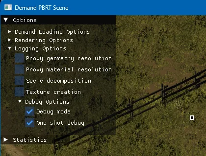

显示调试位置
启用后,回调结构上的 setColor 方法会在屏幕上绘制一个方框,指示当前的调试位置,即使在禁止转储输出时也是如此。禁用时,此框处于隐藏状态。
调试位置的红色像素位于单像素宽的黑子内,而该黑子本身位于单像素宽的白子内。这提供了一个用于显示转储消息发生位置的高对比度指示器。如果输出缓冲区不是传统的颜色缓冲区,您可以自由地将提供的红色、绿色和蓝色值映射到一些独特的可视化值。
单步模式
为避免淹没调试输出,将调试输出设置为单次模式非常有用,在这种模式下,输出会被丢弃一次以响应用户控制。您可以按如下所示对此模式进行排序:
  1. 启用 DebugLocation 机制
  2. 照常启动
  3. 当用户以交互方式选择调试位置时,将 dumpSuppressed 设置为 true,将 debugIndexSet 设置为 true,并将 debugIndex 设置为所选位置
  4. 后续启动会显示调试位置,但该机制不会提供转储文件
  5. 用户与应用程序交互,将其操作为适当状态,可能会在此过程中移动调试位置
  6. 当用户表示需要当前位置的调试信息时,请将 dumpSuppressed 设置为 false
  7. 启动以获取调试输出
  8. 启动后,将 dumpSuppressed 设置回 true
DemandPbrtScene 示例
OTK 中的 DemandPbrtScene 示例演示了 pbrt 版本 3 场景的按需加载几何图形。它使用 DebugLocation 机制,包括调试输出的单步行为和交互式切换,以及调试位置的交互式选择。它使用 ImGui 作为 UI 框架。
