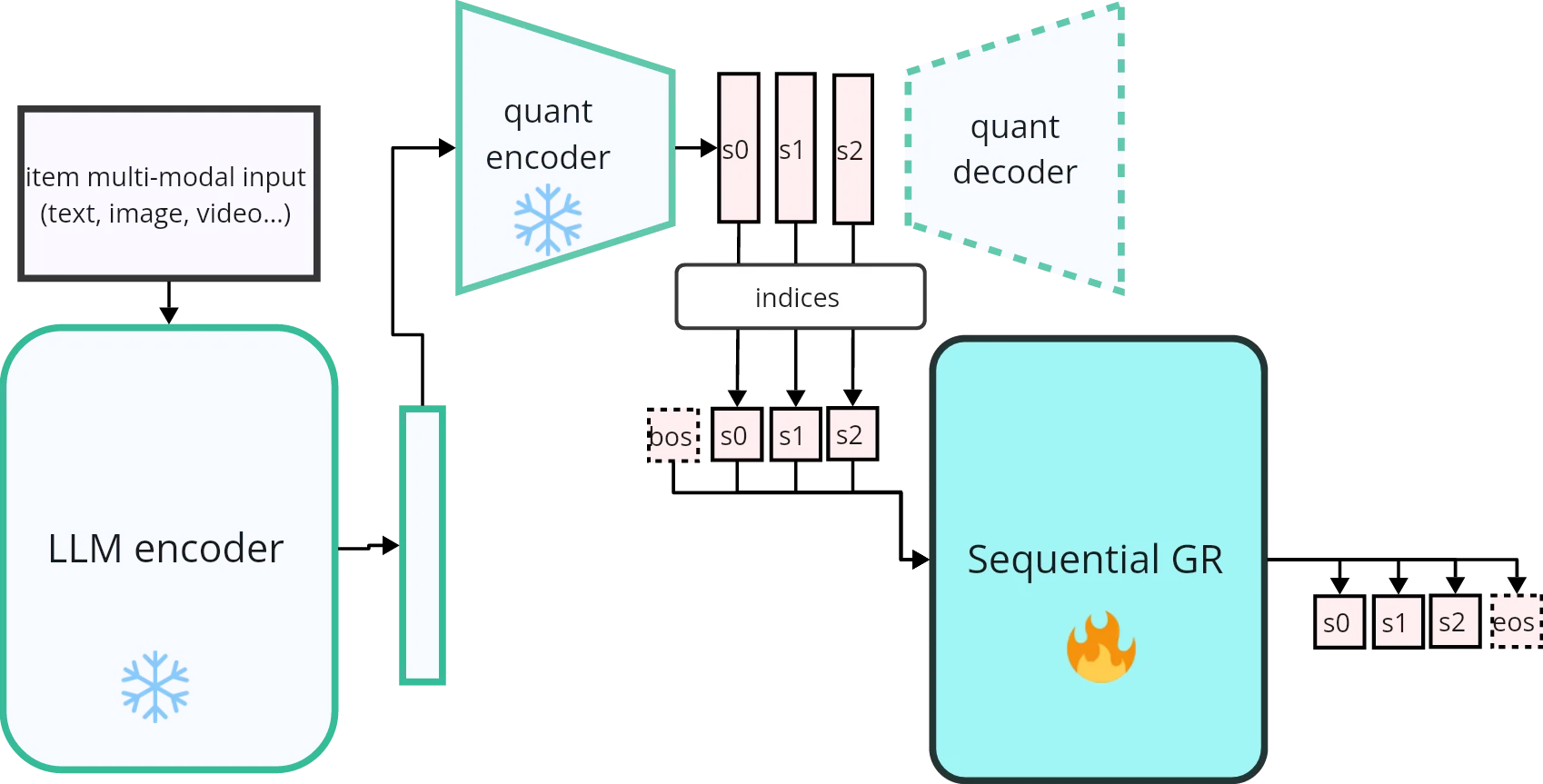

语义 ID
对具有稀疏用户 – 商品交互集的大型商品语料库进行下一个商品预测建模可能会带来许多挑战:全 softmax 计算的瓶颈、长尾商品的训练信号较弱,以及语义相似商品的泛化能力差。
Google 推出的语义 ID (SID) 可根据商品嵌入的层次聚类生成一组较小的新词汇量标记,从而缓解这些问题。TIGER、PLUM、OneRec v1/v2 等架构以及许多现代 GR 架构都使用语义 ID 作为可扩展自回归推荐的基础。
与传统的 RecSys 不同,语义 ID 的自回归解码直接生成推荐,而不是在嵌入空间中进行搜索,并自然地通过输出 logits 提供排名。这使得束搜索等搜索方法能够在一次正向传递中生成多个语义 ID,从而提高吞吐量,并允许选择集群中的特定项目。

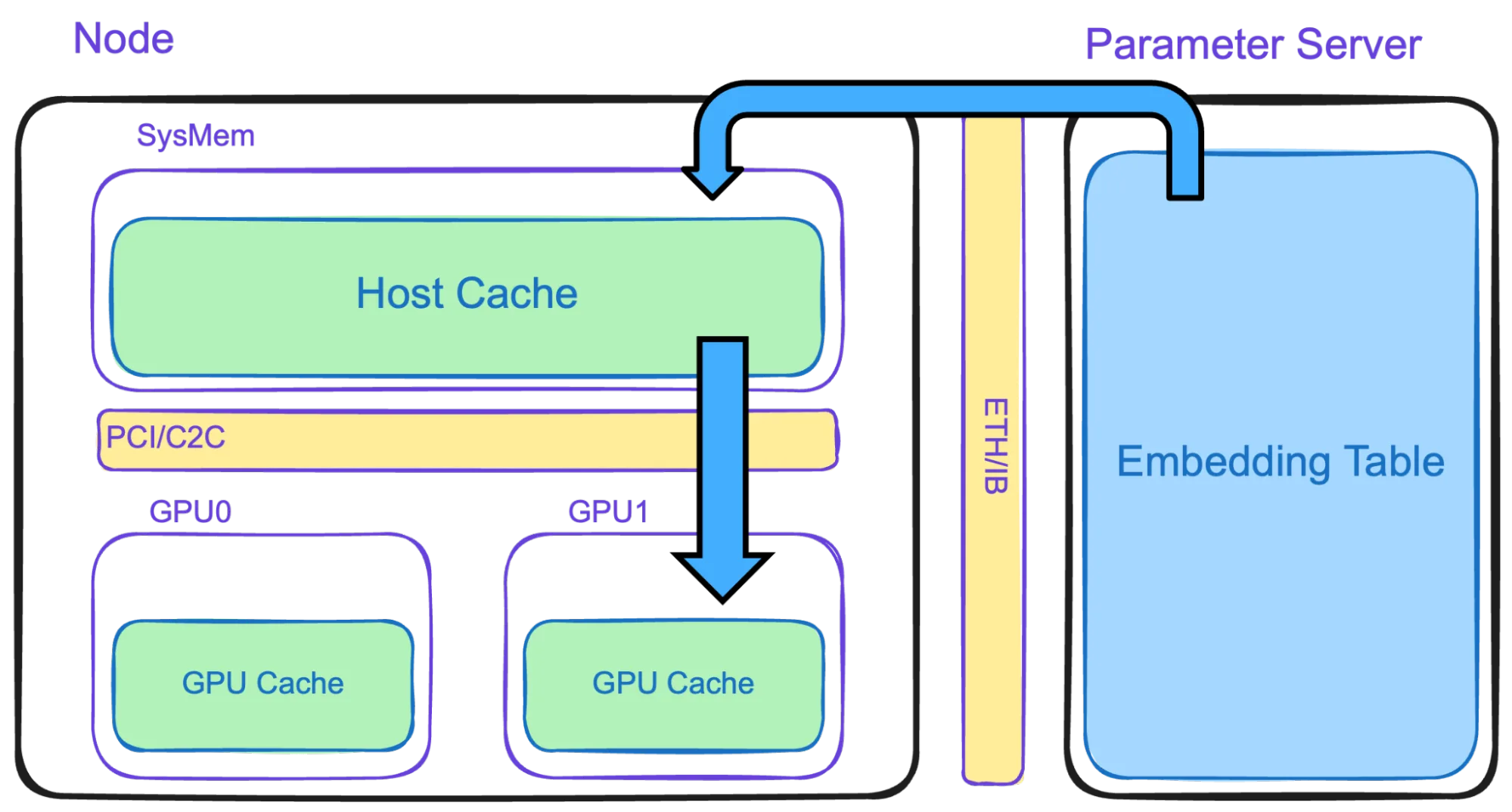

nv-embedding-cache
nv-embedding-cache (NVE) 是一个 SDK,用于加速推荐系统推理中的大规模嵌入表查找和操作。它提供模块化组件,包括优化的内核、软件缓存基元和与 PyTorch 兼容的绑定,从而实现对嵌入表的低延迟访问,其容量超过单个 GPU 的 HBM。
产品级推荐嵌入表通常会超出单个 GPU 的 HBM 容量,迫使推理系统跨多个内存层暂存嵌入。此外,推荐系统通常表现出非常有利于缓存的访问模式。
NVE 通过分层查找流对此进行管理,该流程由 HBM 中的 GPU 缓存 (热层) 、DRAM 中的 CPU 缓存 (热层) 和远程参数存储 (通常为 Redis 或 RocksDB 支持) 组成。热键升级到 GPU 缓存是可定制的,并且无锁的 invalidate-and-commit 协议允许在 GPU 上同时运行查找和缓存修改,而不会导致查找流停止。跨设备的分片通过 CUDA 虚拟内存处理,因此单个逻辑表可以跨多个 GPU 或节点。
NVE 提供 NVEmbedding 和 NVEmbeddingBag 作为 torch.nn.Embedding 和 torch.nn.EmbeddingBag 的直接替代品,以便轻松与 PyTorch 生态系统集成。这些模块会公开熟悉的参数,同时添加特定于缓存的配置标志。由于这些层的行为类似于标准 nn.Module 组件,因此它们可以集成到现有的推荐系统模型中,并且只需对图形进行极少的更改。为便于部署,NVE 将其查找运算符注册为 LibTorch Stable ABI,从而在 C++ 运行时中提供 AOTInductor 支持。
NVE 支持 Recsys-examples DynamicEmb 表,允许在训练和推理之间轻松过渡。在 DLRM v3 上,基于 HSTU 的 MLPerf 生成式推荐系统基准测试、recsys-examples 和 NVE 能够在在线服务器场景中实现 99997 条查询/ 秒的推理吞吐量。此处提供了如何使用这两个库执行推理的示例。
