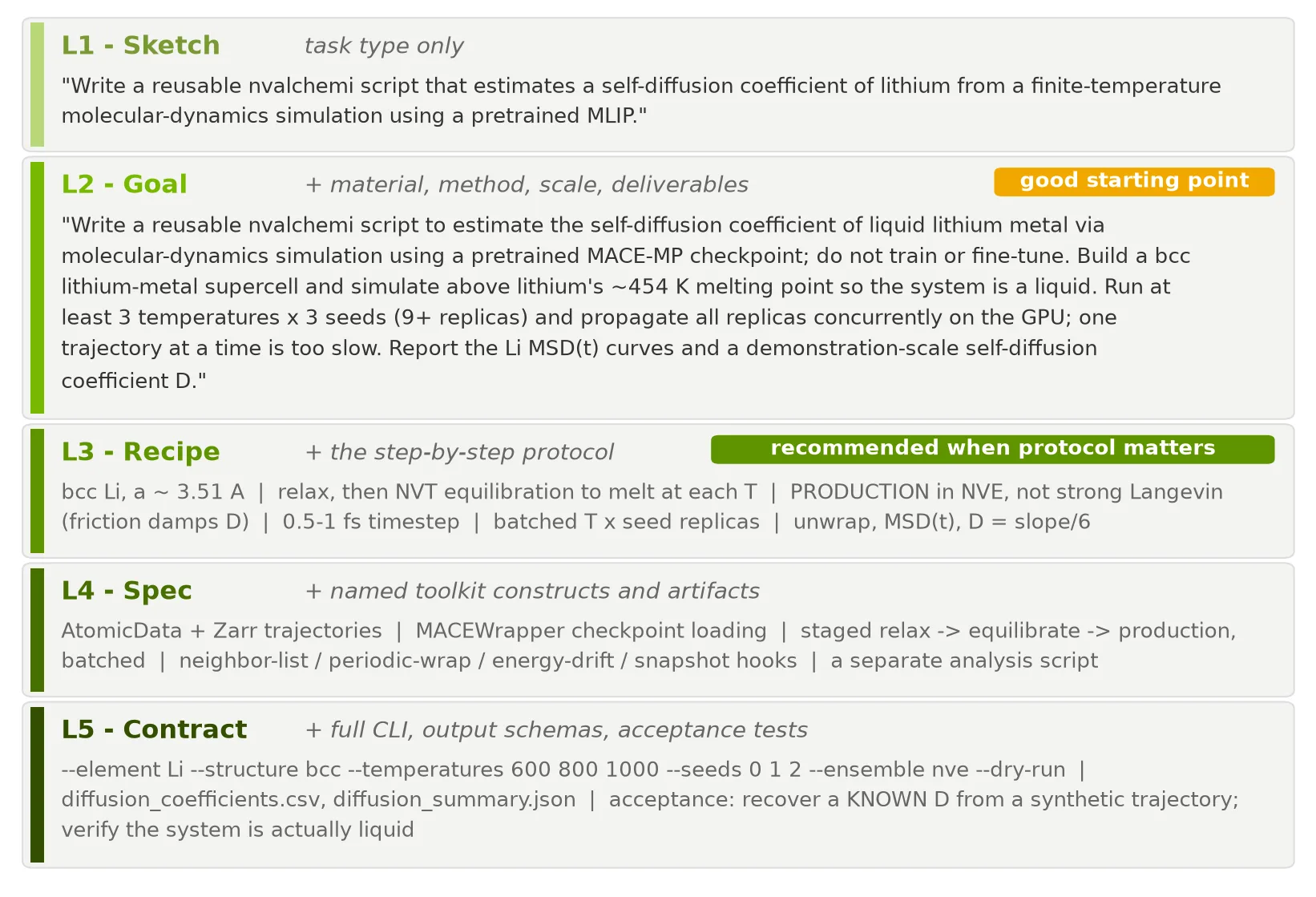

以下原则是根据基准输出质量的可测量差异而合成的,而不是根据通用的编码代理建议。下面的图 1 显示了从最少到大多数指定的五个提示级别。
始终为系统、方法和规模命名;仅针对无人操作添加 CLI 合同。提示命名得分最高的材质、方法和比例。完整的 CLI 合同实现了完全的可复用性,但与 Sketch 提示词相比,其 token 的成本约高出 4%,生成的代码量高出 2.3%。规格提示最不可靠,造成了七项筛选失败中的三项。指定科学和交付成果;让技能提供 API 模式。
明确命名材质、相位和参考约定。在之前的测试中,系统未充分指定造成了最明显的物理故障:“Li 材料的传输属性”生成了一个演示,两个Cu 脚本使用了不同的吸收参考,对结果产生了重大影响。最终提示通过命名材质、相位和参考约定来消除这些故障。协议也很重要:没有温控器指令的脚本使用 Langevin 生产动力学,将扩散抑制 3-5%;请求NVE将每个脚本更改为适当的测量集成。

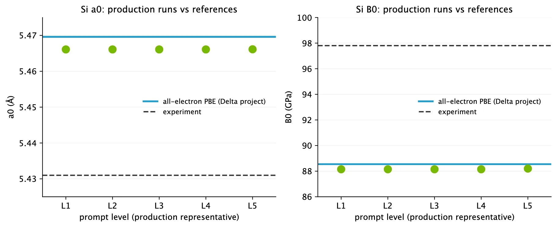

任务:菱形立方硅状态方程
能量体积曲线,其最小值给出晶格常数 a0,曲率给出体模 B0。在每个提示级别,智能体都构建了相同的工作流:50-60 个紧张的卷同时作为一个 GPU 批量放松,然后是 Birch-Murnaghan 拟合。所有五个生产代表都同意在已建立的全电子 PBE 参考窗口内的最后一个数字,即 a0 = 5.4661 Å 和 B0 = 88.15 GPa。晶格常数不同于 NIST 实验值,而体模量比较则来自 McSkimin 的实验测量结果。这些偏移量与 报告的 PBE 行为 一致。要点反映了整个基准测试的模式:提示特异性改变了代码的结构和成本,而从未改变物理特性。

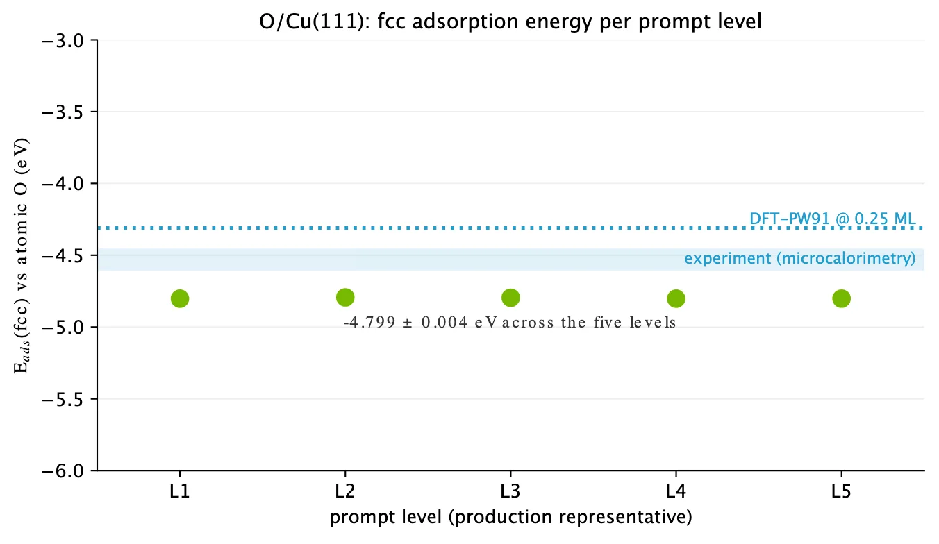

铜的吸氧作用 (111)
任务:对 Cu(111) 上原子氧气的吸收位点进行排序
工作流将冻结板的底层,将四个高对称站点中的 24 个以上候选项放松为一个 GPU 批量,并计算 Eads = Eslab+ads = Eclean slab = EO。每个生产代表都会发现 fcc 空洞最稳定,Eads(fcc) = = 4.799 = 0.004 eV,在五个级别上依次为 fcc hcp >> top。 报告的参考值在 0.25 单层时约为 4.31 eV。Giamello 等人的铜微热分析研究。以及 Naumann d’Alnoncourt 等人。报告值介于+ 4.46 到+ 4.60 eV 之间。覆盖率差异和模型错误可能会导致绑定更强。跨独立脚本的毫电伏协议是既定参考约定的结果。

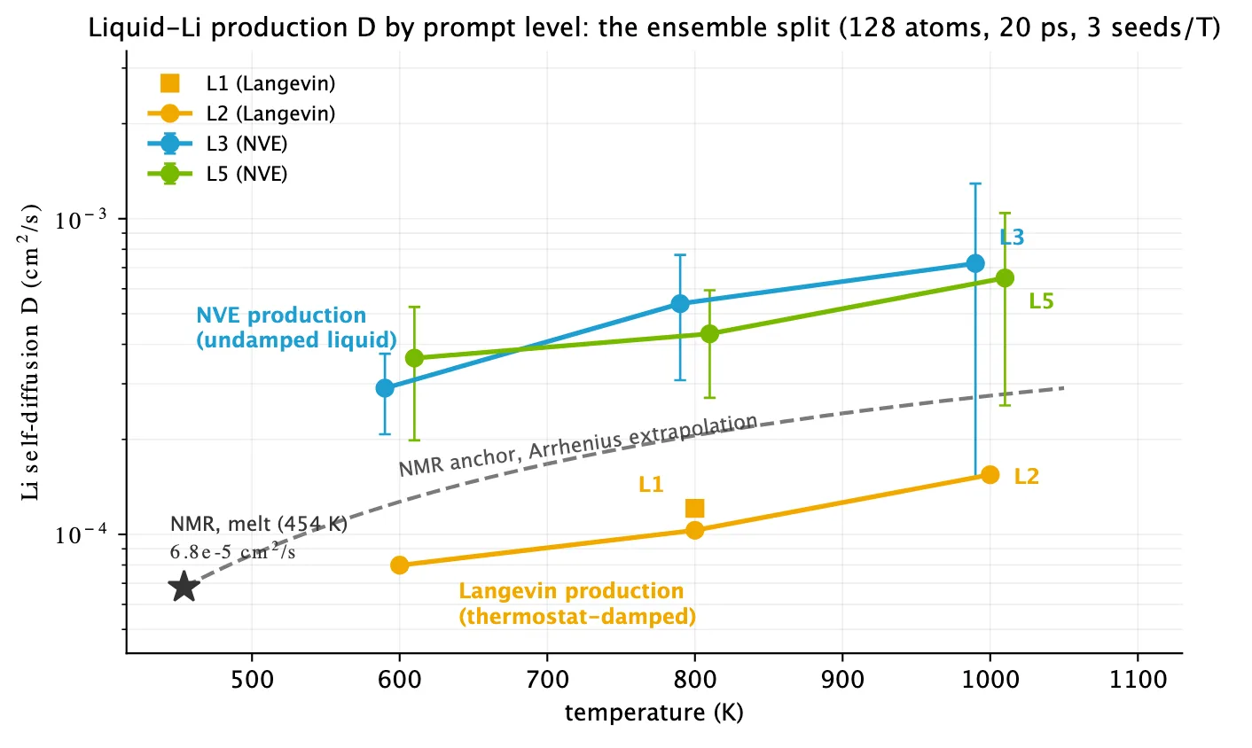

通过分子动力学实现电池自扩散
任务:预估液态电池的自扩散系数 D。
这些管道构建了一个 bcc 超级电池,将其融化并平衡到超过 454 K 的熔点以上,在 GPU 上作为单个批量系统将三个温度乘以三个种子 (九个副本) ,然后从均方位移 ( MSD,即原子移动的平均平方距离) 中提取 D,MSD 的斜率随时间推移可通过爱因斯坦关系提供 D。
提示级别 生产集成 D ( 600 K (厘米)2/ s) D ( 800 K (厘米)2/ s) D ( 1000 K (厘米)2/ s)
L1 (草图) 朗之万 (Langevin) – 1.21 x 10-4 –
L2 (目标) 朗之万 (Langevin) 0.80 x 10-4 1.03 x 10-4 1.55 x 10-4
L3 (谱) NVE 2.91 x 10-4 5.38 x 10-4 7.22 x 10-4
L5 (合同) NVE 3.62 x 10-4 4.32 x 10-4 6.49 x 10-4
表 1. 根据提示级别和温度进行液 – 钛自扩散。L4 未包含在内,因为其生成的脚本无法节约能源

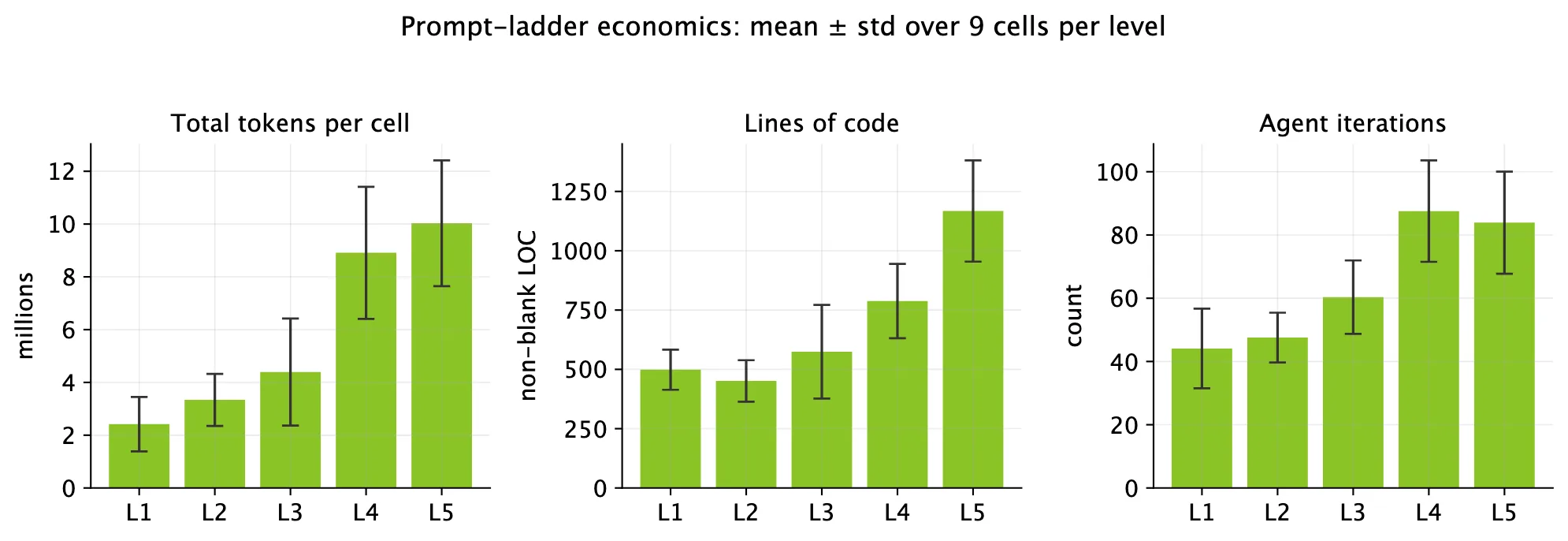

技术规格
以下配置用于生成本文中的工作流程示例:
提示级别 处理的 token 总数 (包括。缓存) 生成的 token 迭代 脚本长度 (LOC)
草图 240 万 3.2 万欧元 44 498
目标 约 330 万 约 3.9 万 48 451
谱 440 万 4.3 万欧元 60 574
规格 约 890 万 8.1 万欧元 88 788
合同 1000 万 约 10.7 万 84 1,168
表 2. 按单元的生成成本、迭代次数和代码长度 (按提示级别) 。提示缓存读取主导了 token 总数

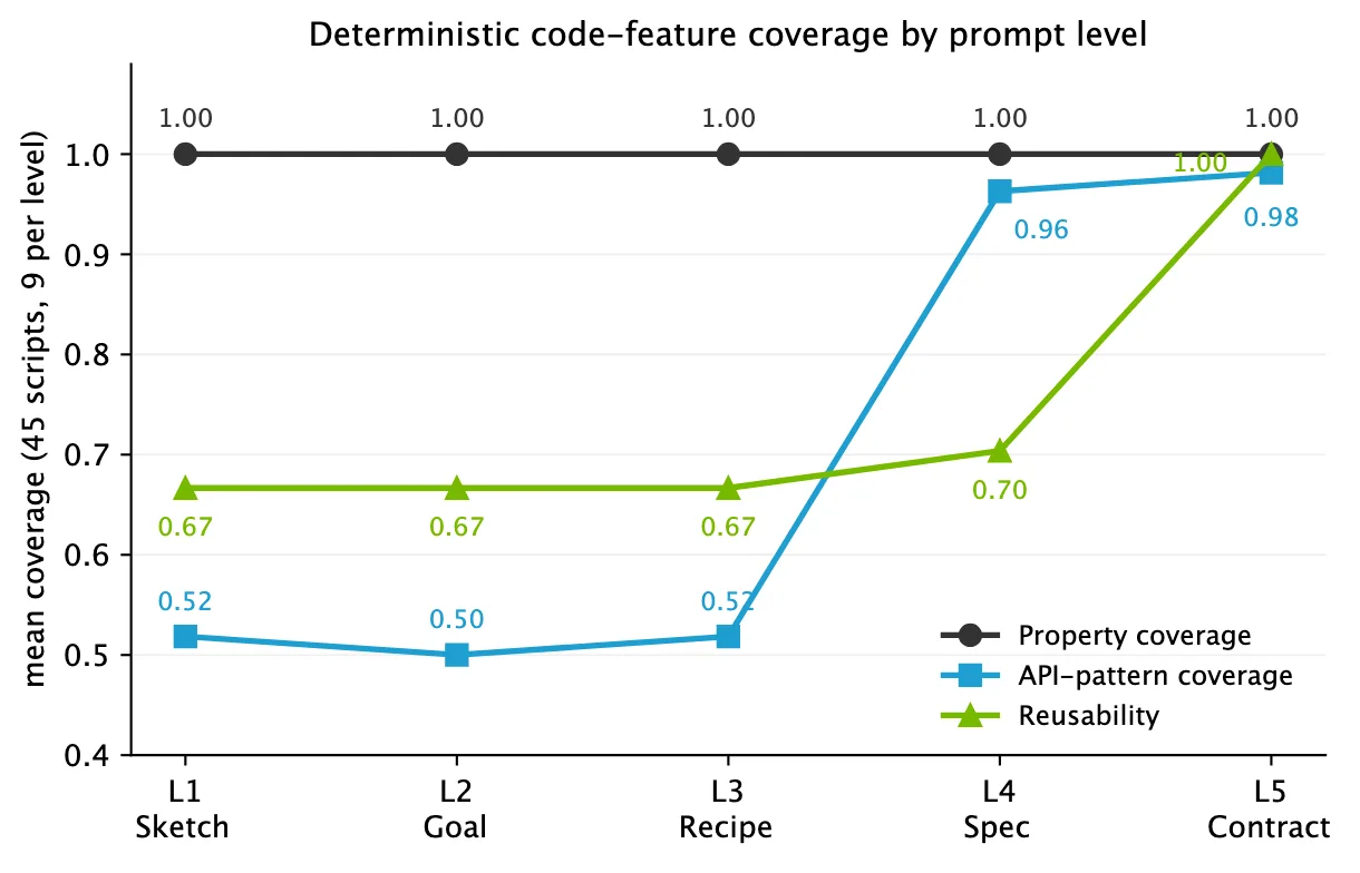

提示具体化购买代码结构。每个级别的属性覆盖率都是 1.00,所以从第一个提示开始,科学就正确了。具体化带来的是结构:在 L4-Spec 下,API 模式的覆盖率翻倍 ( 0.52 到 0.96) ,并且只有在 L5-Contract ( 0.67 到 1.00) 时,才能实现完整的接口可重用性 (下面的图 7) 。
代理默认使用熟悉的算法:在 45 个脚本中,有 38 个使用了 FIRE,没有一个使用 FIRE2,尽管 FIRE2 旁边有改进版本的记录。示例和技能展示了哪些内容,智能体使用;哪些不是,则通过预训练进行填充。

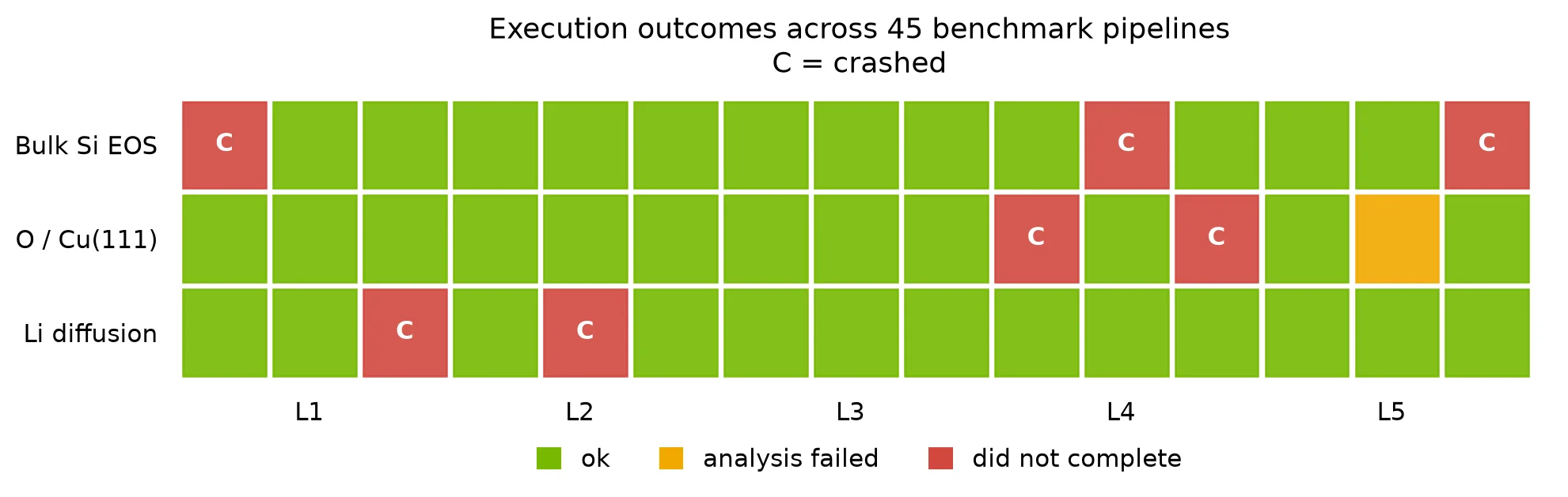

执行会暴露 CPU 自我测试无法做到的故障。可运行的 shell 消除了损坏的导入,但七个脚本在 GPU 特定路径上仍然失败。更复杂的提示词更多地使用了这些路径,并且失败的频率更高。自我测试可改进代码生成,但不会取代目标硬件上的验证。具有 GPU 访问权限的生成沙盒可以弥补这一差距,但我们的方法考虑了普通用户在实践中会采取的操作:在笔记本电脑的克劳德应用中使用“克劳德自动运行”,然后提交到 GPU 集群。

始终使用独立参考比较数值结果。Langevin-production lithium 脚本报告的扩散系数在统计学上无可挑剔,但被温控器抑制了 3-5%;只有与温度匹配的实验锚进行比较才能发现这一点。检查还必须是独立的:一个脚本通过生成具有相同错误常数的合成数据来验证其单位转换,因此其自我测试通过。统计学上的可靠性和物理意义可以是正交的。
