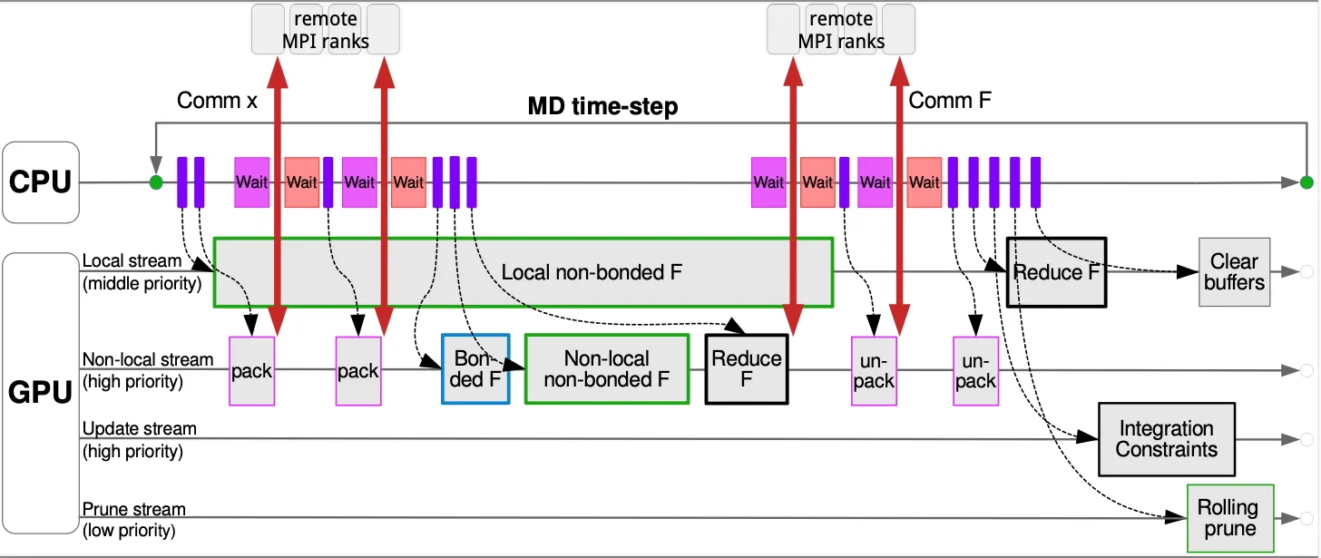

当 GROMACS 在 GPU 上运行时,通信工作流会强制 GPU 暂停,而 CPU 会在发出 GPU 恢复信号之前编排数据传输。在 GROMACS 的光环交换 (在相邻 GPU 域之间共享边界原子数据的算法) 中,这种交接会在所有三个空间维度中重复进行,在迭代速率峰值和可扩展性上限下,消耗的 CPU 总时间超过 50%。

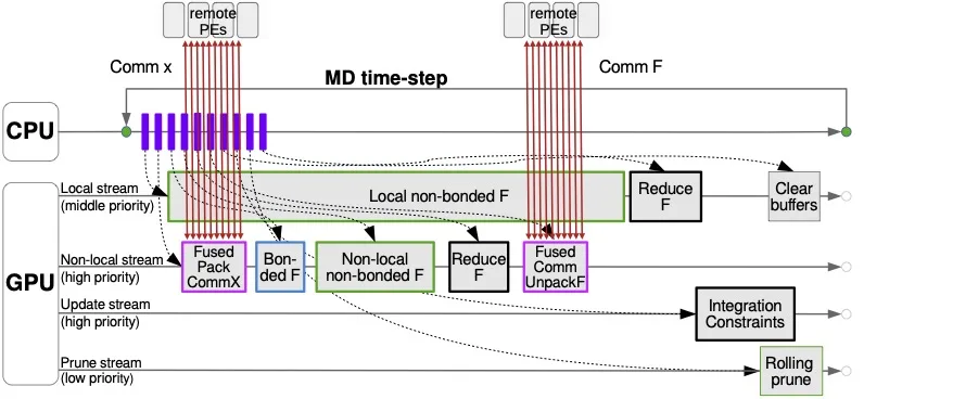

下图显示了具有两个通信脉冲的仿真时间步的执行图,展示了内核启动的 RMA、内核融合和事件驱动的多队列执行如何重叠通信和计算。

虽然这些内核很简单,但瓶颈在于封装它们的 CPU 端控制流。每个脉冲都需要 CPU 在 GPU 上阻塞,启动 MPI 传输,并指示 GPU 为所有三个维度中的每个脉冲恢复序列化。
力光环交换遵循相同的模式,但方向相反 (X+ Y+ Z) 。发送坐标的秩现在会接收在这些光晕原子上计算的力,并且强制需要通过 unpackRecvBufKernel 执行散射 – 解包步骤,因为它们必须累积到全力数组中的正确位置。
每个脉冲都需要两次阻塞 CPU – GPU 同步:一次在 MPI 调用之前,以保证包内核已完成,另一次在下一次脉冲使用转发数据之前执行。借助 3D 分解和每个维度一个脉冲,对于坐标,每个时间步需要等待六个块,对于力则需要另外六个块,总共 12 个。每种方法都会增加关键路径的延迟,从而影响 GROMACS 迭代率。

  • 具有依赖感知分区的内核融合:一个融合的内核可取代每个脉冲包/发送/等待周期,在一次启动中处理所有脉冲。每个脉冲的索引图可分为独立的原子(立即发送)和相关尾部(仅等待每个脉冲的细粒度信号),因此每个时间步长可将6次启动时间缩短为1次。
  • 减少线程块同步: 使用分层发布范围将通知融合到内核中。每个块执行较轻的 GPU 范围释放原子,而最终块的系统范围跨 GPU 释放每个脉冲仅发出一次。
  • 事件驱动、无主机执行:跨核依赖项表示为 GPU 可见信号,因此本地和非本地工作流在不使用 cudaStreamSynchronize 的情况下连续启动。
  • 互连感知传输:NVLink 对等端接收直接存储和释放信号,否则,通过 RDMA 互连 ( InfiniBand、Slingshot) ,内核回退至 nvshmemx_float_put_signal_nbi_block。

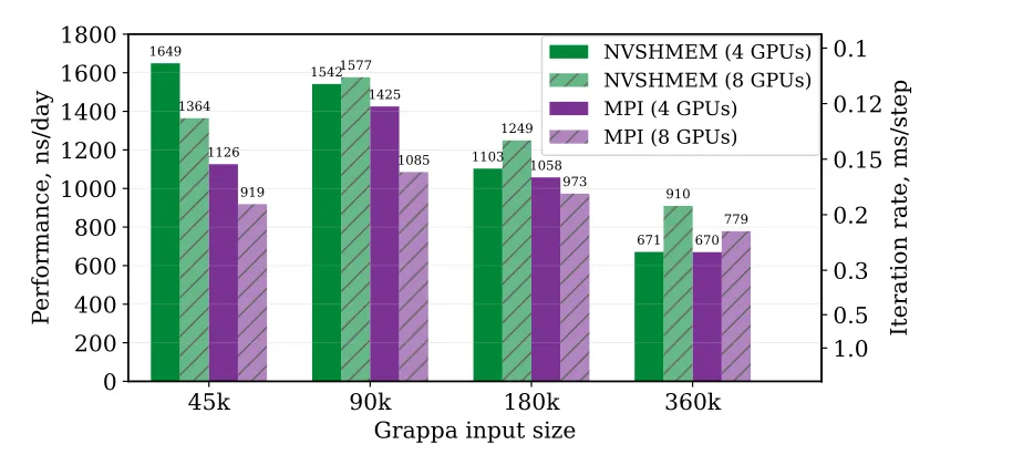

与 GPU 感知型 MPI 相比,节点内的性能提升高达 1.5 倍,在受延迟限制的小型系统上,性能提升最大。一个基于四个 GPU 的 45000 原子系统的性能提升了 46% ( 1649 纳秒/ 天比 1126 纳秒/ 天) 。在 NVIDIA GB200 NVL72 多节点 NVLink 集群上,优势扩展到 2 倍,在标准 InfiniBand 集群上扩展到 1.3 倍。
需要权衡的一个问题是,设备初始化通信消耗的 GPU 资源并不多,在节点数较少的情况下,在非常大、计算受限的配置上,传统 MPI 可获得 1 – 3% 的窄边缘优势。然而,在与生产 MD 研究最相关的扩展机制中,新方法始终如一地获胜。
下图显示了使用 MPI 和 NVSHMEM 在 4 个和 8 个 GPU 上进行节点内执行的模拟性能 (图 3) ,以及使用实现的模拟长度 (纳秒/ 天) 和迭代速率 (毫秒/ 步长) 指标 (每节点 4 个 GPU) 执行的多节点性能 (图 4) 。
