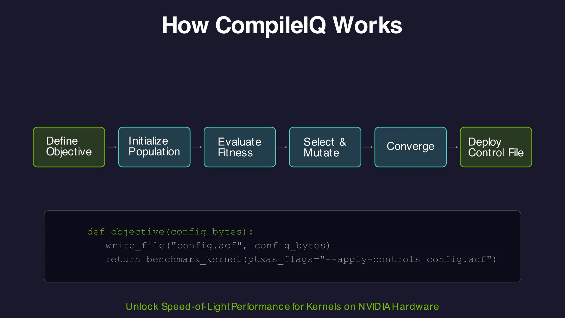

只需 4 步即可开始使用
CompileIQ 是一个具有简单工作流程的 Python 包:
  • 学习
  • 安装
  • 定义您的目标
  • 运行
pip install compileiq
CompileIQ 附带适用于 PTXAS 和 NVCC 的编译器搜索空间,可通过 API 自动获取。无需手动下载或配置。
作为开发者,您的工作是定义目标函数:例如,一个可调用的 Python,它获取候选编译器配置,使用它编译您的内核,对结果进行基准测试,并返回分数。如果您可以对您的内核进行基准测试,则可以使用 CompileIQ。
举个例子:

以上代码可分为三个不同的部分:
  • 定义您的目标:我们定义函数目标,它会在 config_blob 中评估要评估的配置,将其保存到磁盘,编译并运行内核,然后提取指标。
  • 配置搜索:设置将驱动搜索的参数,例如在一代中要尝试的候选项数量 (pool_size) 、要运行的代数以及要优化的目标数量。
  • 运行搜索并提取最佳候选项。
就是这样。当搜索开始时,CompileIQ 会初始化一系列编译器配置,根据您的目标函数评估每个配置,选择表现最好的配置,应用突变和交叉来生成新的候选配置,并在连续几代中收于最佳 ACF。
您可以在目标函数中定义“更好”对工作负载的含义,然后 CompileIQ 就能找到它。

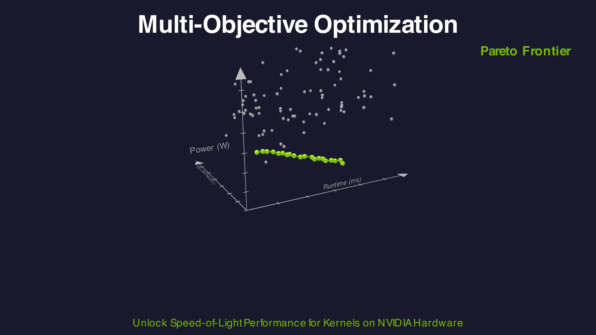

多目标优化和 IP 保护
大多数自动调整工具针对单个指标 (通常是运行时) 进行优化。CompileIQ 更进一步,支持多目标优化,同时探索在运行时、编译时间和功耗等相互竞争的目标之间的权衡。
这一点很重要,因为“尽可能快”并不总是正确的答案。功率受限的数据中心可能会接受边缘运行时间增加,以换取显著降低的功耗。CI/ CD 工作流可能会优先考虑编译时间,以保持快速迭代周期。嵌入式部署可能需要平衡这三者。
CompileIQ 的进化引擎能够计算非支配解的 Pareto frontier,即那些在不牺牲另一个目标的前提下,无法进一步优化任一目标的配置。您的团队可根据自身约束条件,灵活选择最适合的权衡方案,而非受限于单一优化维度。
此功能将 CompileIQ 的适用性扩展到了 LLM 推理之外。在使用 NVIDIA 编译器的任何地方 (科学计算、智能汽车、图像处理、推荐系统) ,CompileIQ 都可以探索默认启发式算法所缺少的优化空间和表面配置。
在 IP 保护方面,CompileIQ 的设计可确保两侧的安全。编译器内部仍然封装在搜索空间和 ACF 中。用户无需担心编译器参数。用户工作负载永远不会离开自己的环境;目标函数在本地运行,并且只生成生成的 ACF。ACF 可以安全地用于版本控制和跨团队共享。
