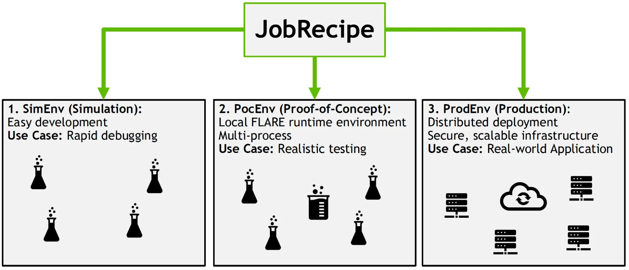

示例 2b:通过环境交换从仿真过渡到现实世界。
工作方案通过交换执行环境,将渐进式工作流程规范化:
  1. SimEnv (模拟): 易于开发、快速调试
  2. PocEnv (概念验证): 本地运行时、多进程、真实测试
  3. ProdEnv (生产): 在安全、可扩展的基础设施上进行分布式部署
