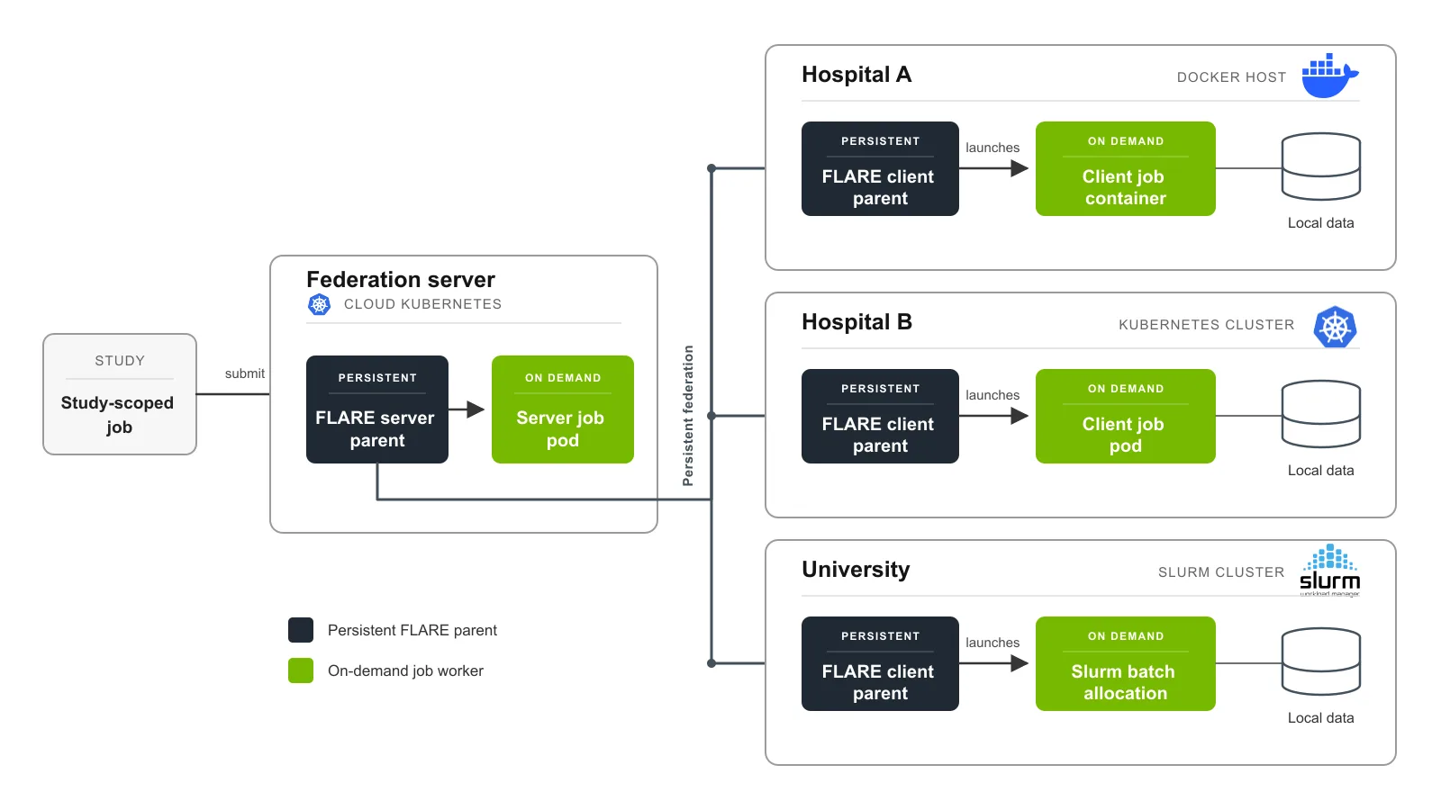

NVIDIA FLARE 通过将持久联邦与执行每项作业的进程分开来解决这一挑战。
FLARE 的两层架构将持久性联合服务与作业执行分开,允许同一联合中的每个站点使用适合其基础设施的执行后端,例如,一个站点的 Docker、另一个站点的 Kubernetes 以及第三个站点的 Slurm。每个站点都保留对计算分配以及每个研究使用的数据集、图像、机密和调度策略的本地控制
Docker 和 Kubernetes 部署支持在 NVIDIA FLARE 2.8 中提供。FLARE 2.9 增加了对 Slurm 的支持。
将联合协调与作业执行分离
FLARE 部署有两个操作层。长期运行的服务器和客户端父进程可维护联合、验证连接并协调工作。单独的服务器和客户端作业工作者执行已提交的 FL 作业。
这种分离实现了资源感知型执行。父进程可以保持可用,而不会占用训练所需的 GPU。当数据科学家提交作业时,每位家长都会通过其配置的执行平台启动一个 worker。工作者接收作业、使用请求的资源、返回其结果,并在其工作完成后退出。
该作业将资源意图与平台详细信息分开描述。作业可以请求 GPU、完整的可调度 CPU 单元和主机内存。每个站点的启动程序都会将这些要求与本地学习配置相结合,并将其转换为 Docker 容器、Kubernetes Pod 或 Slurm 分配。
这些层共同保持联合服务的可用性,同时在每个站点按需创建在职工作者及其资源。

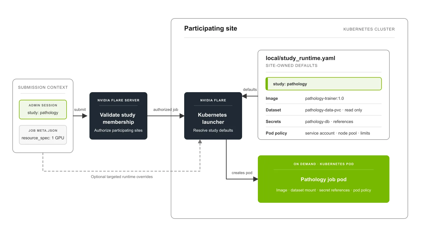

将研究与研究分离
共享基础架构带来了另一个问题:多个团队如何在不混合用户、作业或数据的情况下运行 FL 研究?
FLARE 研究可在一次部署中提供逻辑多租户边界。每个研究都定义了其参与的客户网站以及可以为该研究打开会话的管理员用户。研究感知型操作会限制作业可见性、客户状态、提交目标和当前研究的部署地图。
在每个参与站点继续研究边界。站点拥有的 local/study_runtime.yaml 文件将研究映射到可在本地使用的资源。根据运行时,此配置可以定义:

数据科学家通过打开研究范围的会议来选择研究,该会议中提交的作业将继承研究上下文。这些作业不会选择任意的本地数据集路径或提供机密值。在作业到达站点之前,FLARE 服务器会验证研究成员资格,而站点操作员则控制将该研究映射到本地资源。
以下简短的 Kubernetes 示例将病理学研究映射到站点拥有的数据量和数据库凭据。配置包含对“秘密 ( Secret) ”的引用,而非其值。
format_version: 2
studies:
  pathology:
    container:
      image: registry.example.com/pathology-trainer:1.0
    datasets:
      slides:
        source: pathology-data-pvc
        mode: ro
    secret_env:
      DB_USER: {source: pathology-db, key: username}
      DB_PASSWORD: {source: pathology-db, key: password}
当从病理范围内的会话中提交的作业到达此站点时,Kubernetes 启动程序会选择匹配的 studies.pathology 条目。启动程序将研究图像用作本地默认值,并在作业容器内的 /data/pathology/slides 处以只读方式加载病理数据 – pvc 卷。挂载路径源自研究,数据集名称为 /data/<study>/<dataset>。
在 POD 规范中,secret_env 条目将成为 Kubernetes secretKeyRef 引用。启动 Pod 时,Kubernetes 会从 pathology-db Secret 中注入 username 和 password 值。这样可将凭据值保留在站点的秘密存储区中,同时为研究人员提供所需的环境。

将异构联邦整合在一起
在上文图 1 所示的联合中,病理学研究使用 GPU 工作人员和每个站点的经批准的图像数据集,将医院和大学联系在一起。结果研究仅涵盖医院,并使用 CPU 工作人员分析结构化临床数据。
这两项研究共享联邦的持久性服务。研究成员资格决定参与的站点,而每个站点的研究配置为其工作人员提供数据集、图像、机密和调度设置。研究人员在相应的研究会话中提交作业,然后本地启动器应用这些设置。
