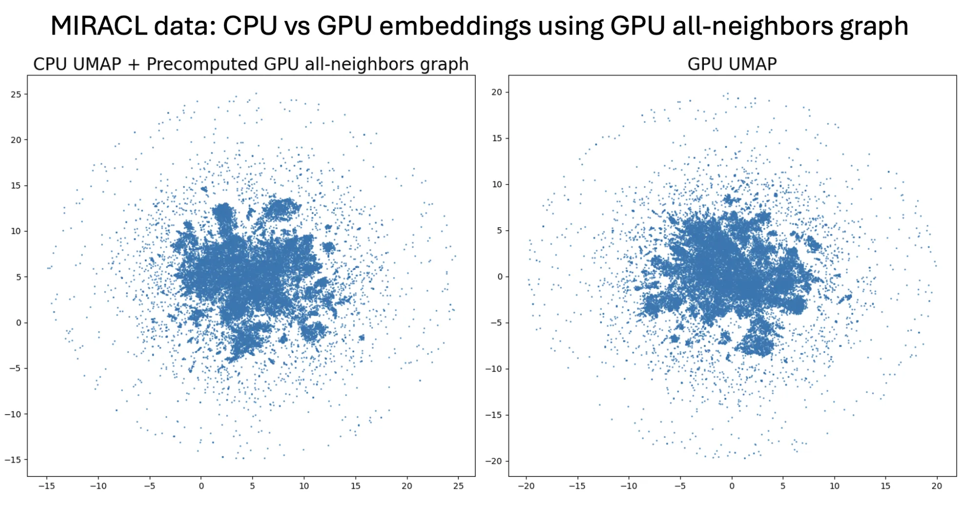

可视化大规模嵌入
图 1 比较了使用 CPU 参考实现在 106M x 2048 MIRACL 数据集上生成的嵌入与预先计算的 GPU 全邻图和 cuML 原生 GPU UMAP 实现。我们预先计算了全邻图,因为在 CPU 上以这种规模进行计算是不可行的。
请注意,UMAP 在缩放、平移和旋转方面是不变的。这意味着,即使图像看起来略有不同,这些嵌入在功能上也是相同的。
生成的嵌入显示了类似的全局结构,这表明 GPU 全邻图保留了生成高质量可视化所需的邻域关系,即使是大规模的。

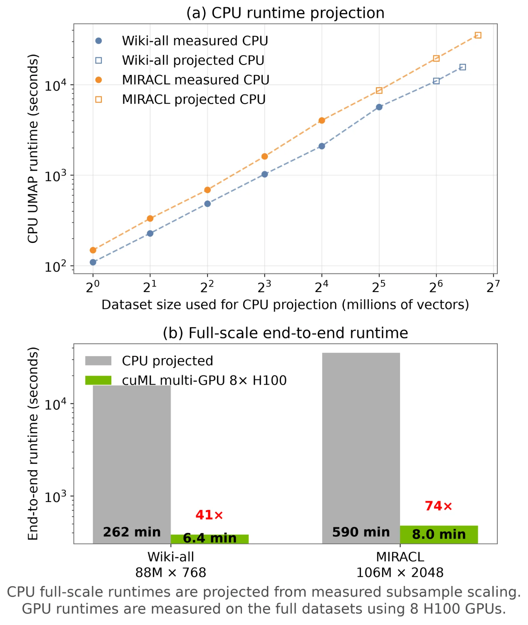

大规模端到端加速
图 2a (上) 显示了广泛使用的 CPU 参考实现在 Wiki 和 MIRACL 数据集的更大子样本上的运行时扩展行为。随着数据集大小的增加,内存和计算成本会导致运行时迅速增长。在完整范围内,由于内存消耗过多,CPU 实施无法完成,即使在 RAM 为 2 TiB 的系统上也是如此。
为了估算这些规模的运行时间,我们通过从较小的子样本推断测量的扩展趋势来预测完整的 CPU 运行时间。如需了解此方法的完整详细信息,请参阅我们的论文《 GPU 上的 Massive-Scale Out-Of-Core UMAP》。
图 2b (下) 将预测的 CPU 运行时与在 8 个 NVIDIA H100 GPU 上运行的 cuML 多 GPU UMAP 的实际运行时进行了比较。在 106M 向量 MIRACL 数据集上,cuML 实现了比预计 CPU 运行时高达 74 倍的端到端加速。
最重要的是,这使得 UMAP 能够在以前难以实现的规模上发挥作用,只需 8 分钟即可完成 1.06 亿向量数据集的端到端处理。

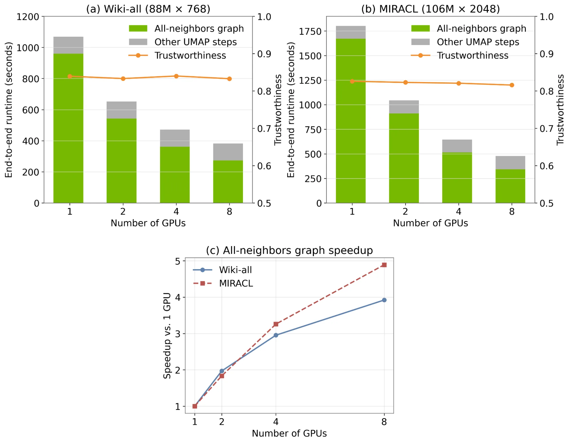

多 GPU 扩展
图 3 显示了当 GPU 数量从 1 个增加到 8 个 H100 GPU 时,Wiki 和 MIRACL 数据集上 cuML 多 GPU UMAP 的扩展行为。实现性能提升的同时,还能在不同 GPU 配置下保持可美的嵌入质量。
有关多 GPU 多邻 UMAP 实现的更多详细信息 (包括更严格的评估) ,请参阅我们的论文:基于 GPU 的 Massive-Scale Out-Of-Core UMAP。
