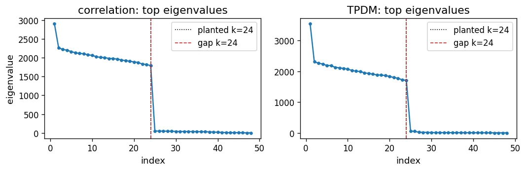

首先,检查初始代表性窗口中的前置特征值。选择信号特征值和噪声本底之间最清晰分离的 k,然后在后续窗口中保持 k 不变,以便稳定性得分保持可比性。此处使用的合成数据的种植秩为 24。生产数据可能不包含明显的差距,因此还应根据集群的可解释性和稳定性来检查秩选择。

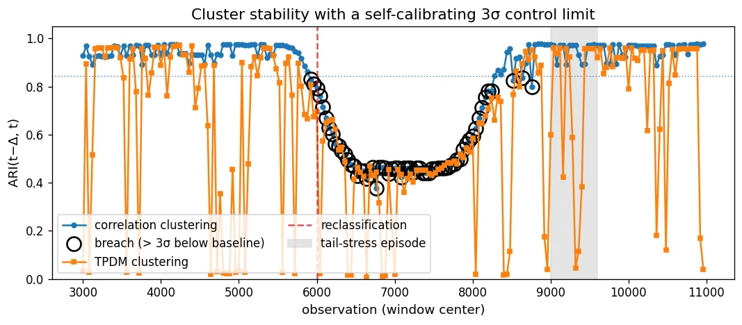

ARI(t-Δ, t) 是被追踪的 ,将每个窗口与之前窗口全宽的窗口进行比较,其中 Δ = 50  步长即为窗口全宽。除了一个步长外,连续窗口会全部重叠,因此重新分类会逐渐进入,并且几乎不会移动步长到步长的 ARI(t-1, t) ;通过将比较项与全宽度分开,可以将累积的更改注册为真正的下降。
在此合成实验中,两条曲线在平静期间处于较高位置 (基准 ARI ≈ 0.93,相关性为 0.93,噪声更大、对尾部敏感的 TPDM 为 0.80) ,然后在窗口穿过重新分类事件时急剧下降,然后恢复。
为了将这种情况转变为警报,该工作流叠加了一个自校准 3 控制限值:它在平静的预断窗口上进行校准,并标记低于该限值的任何下降,而没有任何预先设置的值。

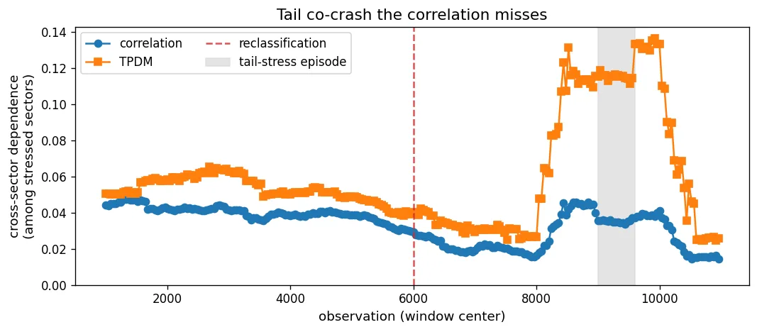

为什么尾部和身体估测器不同?协同崩溃会改变协同移动,而不会改变群组成员身份,因此,重新标记指标不会对其进行注册。硬标记和相关曲线保持不变,相关的受压力区域看起来仍然多样化。
为检测该指标,我们会在每个矩阵中直接测量这些行业之间随时间变化的跨部门依赖性。在危机峰值时,相关性仅读取为 ≈ 0.04 ,而 TPDM 读取为 ≈ 0.13,高出数倍,因为相同的扇区共享相关性从未记录过的尾依赖性。在对角线以外的地方,相关块保持较暗,而 TPDM 的强调扇区块亮起。在本期合成剧中,尽管硬集群标签没有改变,但协同崩溃在相关性方面没有受到影响,但在 TPDM 的跨领域依赖性方面却很明显。
