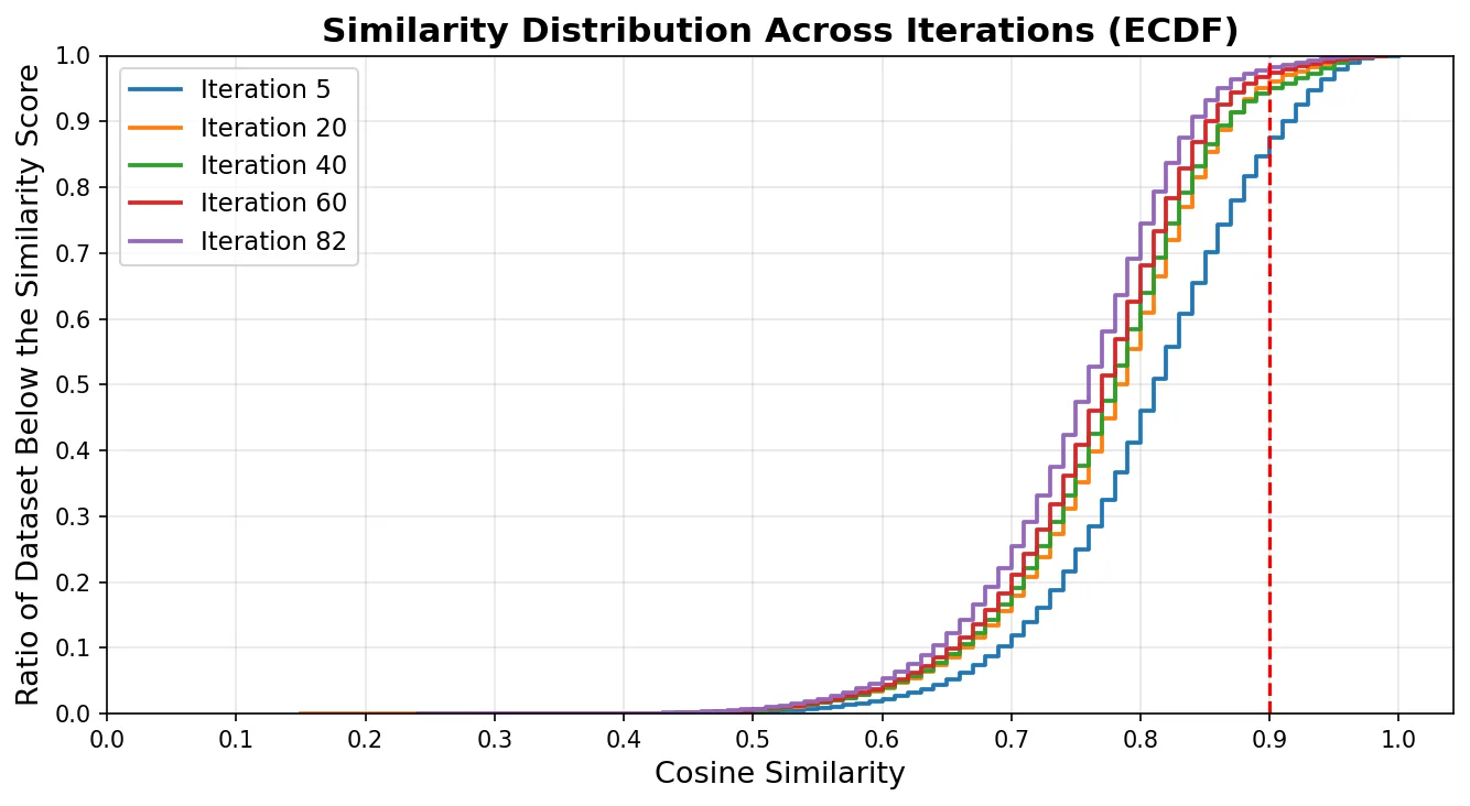

相似性分布监控
在每次迭代后,工作流会绘制成对余弦相似性的 ECDF (经验累积分布函数) 。红线表示 0.90 的重复数据删除值:接近 1.0 的急剧上升标志着许多近乎重复的数据,而更平滑的左移曲线表示更广泛的覆盖范围。
下方的图 2 覆盖了具有代表性的迭代次数 5、20、40、60 和 82。早期的曲线是正确的,因为模型重复有限的几个样本中的常见模式。稍后的曲线会向左移动并稳定下来,这表明即使在语料库接近 50 万条标题的情况下,更新后的几个样本也会继续推动生成新内容。

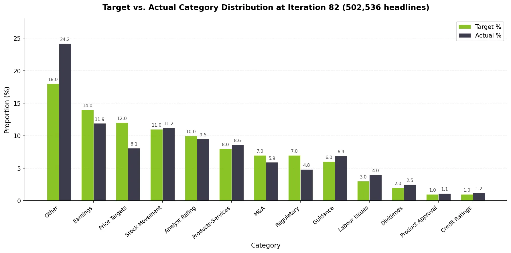

第 5 步:。动态分布校正
仅靠加权采样无法将类别保留在目标上,因为该模型更倾向于“其他”和“股票移动”等更简单的类别。在每次迭代后,工作流会比较目标和实际类别比例,提升未被充分代表的类别,锁定极端情况,并为下一批归一化权重。
权重调整算法:
def compute_adjusted_weights(current_dist, target_dist, floor=0.005):
    adjusted = []
    for category in CATEGORIES:
        target = target_dist.get(category, 0.01)
        current = current_dist.get(category, 0.0)
        if current > 0:
            ratio = target / current           # > 1 = under-represented
            ratio = max(0.2, min(5.0, ratio))  # Clamp to avoid extremes
            weight = target * ratio
        else:
            weight = target * 2.0              # Missing category: boost
        adjusted.append(max(floor, weight))
    total = sum(adjusted)
    return [w / total for w in adjusted]       # Normalize to 1.0
通过迭代 82,“信用评级”和“产品审批”等罕见类别接近其 1% 的目标,而“其他”仍然过高。校正循环仍可充分减少模型偏差,从而保留所有类别的覆盖范围。
