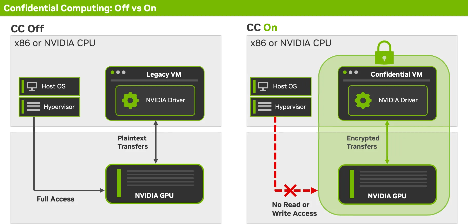

CC 提供涵盖芯片、互连和系统软件的安全层。其工作原理如下:
图 1. 机密计算提供数据和代码的完整性和机密性硬件信任根
NVIDIA Blackwell GPU (包括 NVIDIA RTX PRO 6000、HGX B200 和 HGX B300) 采用嵌入式 CC 设计。HGX B200 和 HGX B300 GPU 采用 NVIDIA NVLink 加密技术,支持跨多个 GPU (多达 8 个) 进行机密计算。在芯片层面,GPU 会维护私有签名密钥,该密钥在制造时融合在一起,永远不会暴露于软件、固件或主机系统。这是认证链的基础。

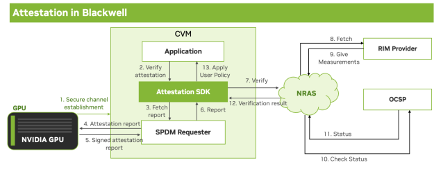

认证:执行前验证
在机密工作负载收到任何机密之前,它会接受远程认证。NVIDIA 远程认证服务 (NRAS) 会根据已知良好的参考完整性清单 (RIM) 验证签名的证据包,即 GPU 的硬件报告与 CPU TEE 测量结果 ( AMD SEV-SNP 或 Intel TDX) 的组合。
在机密 VM (CVM) 处于未经修改的验证状态后,可以将机密 (例如模型解密密钥) 部署到 CVM 中。认证握手通常是一次性的初创公司活动。工作负载运行后,认证不会增加单个推理请求的延迟。
图 2. 认证服务远程验证可信执行环境的身份、配置和完整性,并发布加密证明
