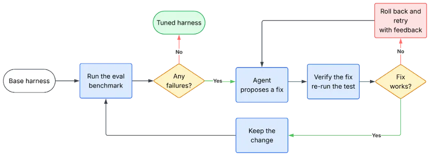

前三个步骤中的手动过程是一个循环。运行基准测试,读取故障,更改配置文件,然后再次运行。像这样的循环正是代理擅长在无人值守的情况下运行的东西。Geoffrey Huntley 称之为“ralph 循环”:模型反复读取当前状态,进行一次更改,并使用文件系统 (而非对话) 作为内存。虽然该模式是为编码智能体而创造的,但它适用广泛。
线束工程是指向不同目标的相同循环。将代码库替换为配置文件,将测试套件替换为评估基准测试,形状相同。提出更改,根据目标信号进行检查,保留或丢弃更改,然后重复。评估基准测试使其能够安全地自动化 – 它为循环提供了一个真值验证器,因此只有在显著帮助的情况下,才会保留提议的更改。
LangSmith 引擎 是 LangChain 用于线束改进的此循环的托管版本。它会检测生产跟踪中的故障,根据源代码诊断其根本原因,起草修复方案,并添加评估器以阻止回归返回。每项提议的更改在发布之前都会经过人工审查。
本节的其余部分将介绍类似算法的简化版本,其中包含 NemoClaw 社区资源库 中提供的基于 LangChain Deep Agents 构建的可运行参考实现。它有意设置为小型,它会根据评估基准而不是实时流量调整单个线束配置文件,但它端到端运行类似的自校正循环,因此您可以遵循机制并自行尝试。
改进循环
外部循环是有意地简单化的,但有一些决定是将可靠的改进循环与过拟合机器分开的:
  • 先验证再相信。 模型调用是随机的,而由 LLM 判断的基准测试也是随机的。只有在连续多次通过相同测试后,修复程序才会被接受,该测试会过滤掉因运气而通过的更改。
  • 快照和回滚。 在每次尝试之前保存配置文件,如果尝试不起作用,则恢复配置文件,因此糟糕的提案永远不会使配置文件比开始时更糟糕。
  • 从上次尝试中学习。 当尝试失败时,循环会准确地传递下一次尝试的内容以及失败原因,因此模型会优化其方法,而不是再次提出相同的修复方案。
  • 重新检查整个套件。 修复完成后,整个基准测试会被重新运行 — 不仅仅是已修复的测试 — 以捕获回归,并对新解锁的路径进行表面测试。
循环继续进行一轮循环,直到剖面完全通过,整个回合没有任何改进,或者迭代预算耗尽。
