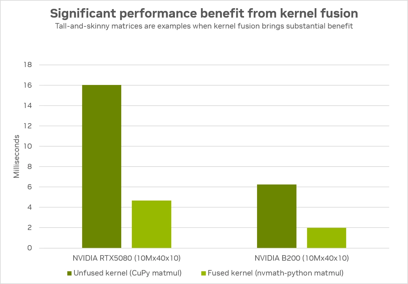

像 \(\scriptstyle \mathbf{D}=f(\alpha\mathbf{A}\cdot\mathbf{B}+\beta\mathbf{C})\) 这样具有纯 NumPy 式 API 的操作在许多用例中都能正常工作。但是,当底层基元运算的算术强度较低时,将其链接为一系列调用是低效的。一个值得注意的例子是,在计算 GEMM 时,\(\scriptstyle \mathbf{A}\) 是一个纤细细高的矩阵:
\(\scriptstyle \mathbf{D}=\alpha\mathbf{A}\cdot\mathbf{B}+\beta\mathbf{C}\)
以下代码说明了使用 CuPy 和 nvmath-python 在高瘦矩阵上运行 GEMM 的情况。
import cupy as cp
import nvmath
m, n, k = 10_000_000, 40, 10
a = cp.random.randn(m, k, dtype=cp.float32)
b = cp.random.randn(k, n, dtype=cp.float32)
c = cp.random.randn(m, n, dtype=cp.float32)
alpha, beta = 1.5, 0.5
d1 = alpha * cp.matmul(a, b) + beta * c # Multiple kernels
d2 = nvmath.linalg.advanced.matmul(a, b, c=c, alpha=alpha, beta=beta) # Single kernel
图 1 显示,与类似于 NumPy 的 API 相比,融合复合运算可带来可衡量的优势。
由于底层 cuBLASLt 库能够实现即时内核融合,nvmath-python 的性能要好得多。它是提高算术强度的有效技术之一。

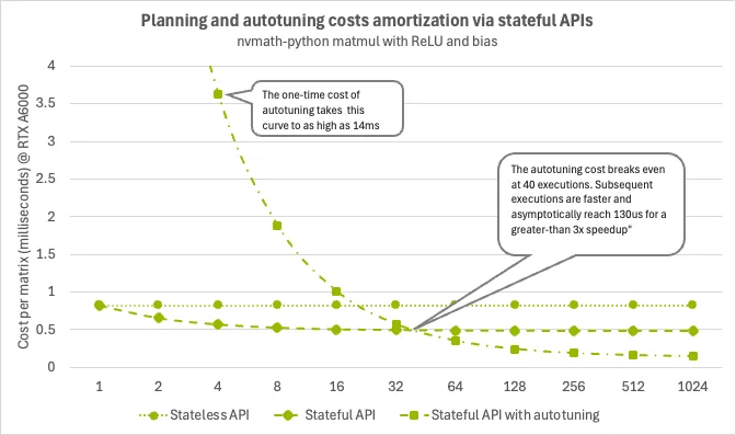

使用有状态 API 分摊准备成本
之前的所有示例都利用了 nvmath-python 的函数形式或无状态 API。这是一种便捷的单次调用 API,涉及耗时的准备逻辑,称为规划阶段。此外,准备成本还可能包括自动调整成本。它不同于执行阶段,后者在规划/ 自动调整后执行所请求的数学运算。
性能说明
NVIDIA CUDA-X 数学库采用启发式方法来确定可产生最佳性能的特定实现。针对特定的问题规模、布局或数据类型进行优化的专用内核有多种选择。在硬件、工作负载和其他因素的特定组合下,哪种内核运行效果最佳并不总是显而易见。自动调整旨在通过迭代内核选项、测量其性能并选择最佳选项来覆盖默认内核选择。因此,自动调整阶段可能非常耗时。
在深度学习等工作负载中,相同的操作可能会在不同的输入下重复运行。跨执行创建和重复使用计划可分摊其规划成本。nvmath-python 基于类或有状态的 API 支持此工作流。
以下示例说明了在批量大小为 batch_size 的矩阵 a 和 b 上使用 matmul (带有 RELU_BIAS epilog) 的类形式 API,并对 bias 进行偏差处理。先验矩阵乘法的结果是下一个矩阵乘法中的操作数,并且有 feed_count 运算。除了规划之外,它还执行自动调整阶段。
以下代码说明了如何将规划、自动调整和执行作为不同阶段使用有状态 API。

图 2 显示计算成本如何随执行次数而变化。精细虚线表示使用 nvmath-python 无状态 API 的成本。粗虚线显示切换到有状态 API 后成本降低的情况,虚线显示自动调整带来的额外性能提升。有状态 API 会分摊规范和准备成本,而无状态 API 会在每次执行期间产生这些成本。自动调整的优势可以扩展到所有会话,因为可以将自动调整的计划序列化到磁盘并加载到新会话中。
图 3 显示,内置启发式算法通常可以在不进行自动调整的情况下选择高性能内核。但是,自动调整会受益于问题大小、数据类型、操作数布局、硬件和其他因素的某些组合。在测试配置中,NVIDIA RTX A6000 的速度提升幅度最大,而 NVIDIA B200 无需自动调整即可达到峰值性能。
