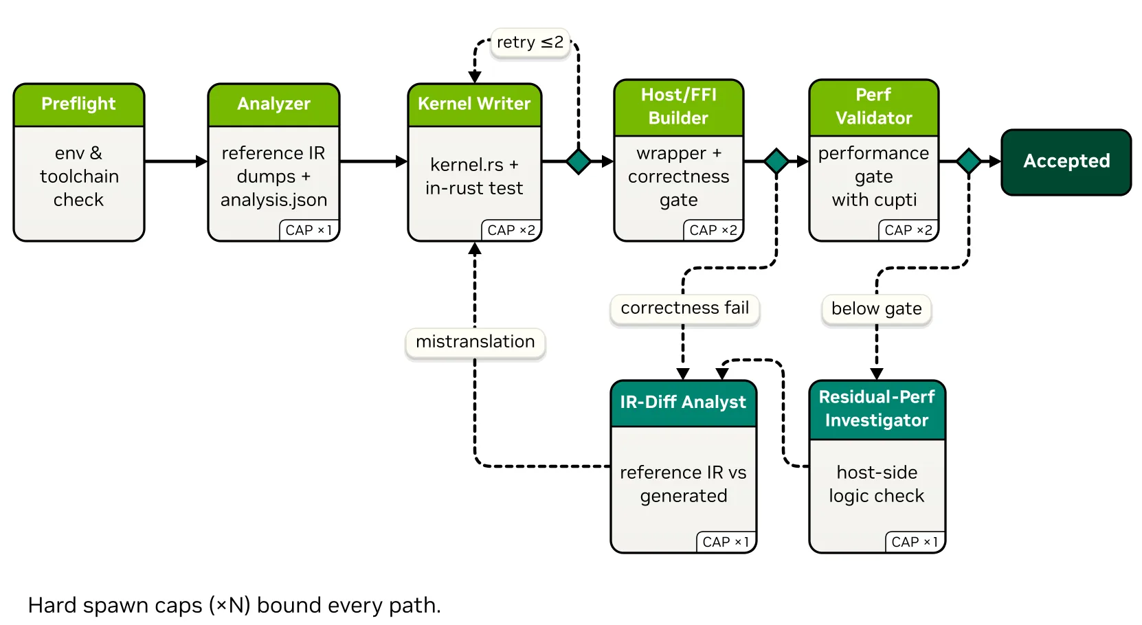

编排器循环
转换运行是一台小型状态机,并且编排器自己的指令适合精简的 SKILL.md。步骤详情如图 1 及以下所示。
  1. 预加载:scripts/preflight.sh 验证 env 变量和工具链路径。非零退出会停止运行:环境不可用,而且没有任何代理努力来修复缺失的编译器。
  2. 使用最少指针生成:每个子代理都衍生自一个模板,其提示仅包含两个元素:阶段 Step-0 文件列表 (其自身的指令文件加上阶段所需的参考文档) 和上阶段构件的具体路径。编排器绝不会将指令粘贴到提示词中。每个子代理都会读取自己的文件,因此每个阶段的上下文仅包含该阶段所需的内容。
  3. 机械验证器:每个子代理返回必须以实际的 <VALIDATOR_OUTPUT> 块和一行 VERDICT: 行结束。编排器检查方块内的退出代码,然后纯粹根据判词进行路线编排;它绝不会从散文中推断出修正。形式错误的回报会获得完全相同的代理修复重生,而永远不会升级。
  4. 路线逐表:图 1 是整个决策函数。判决推进了绿色路径,故障路径带有机器可读所有者标签 ( host = 构建器自行重生;kernel = IR-diff 分析师分配所有者;env = stop) ,故障性能基准测试路径通过残差性能调查者执行一次。缺少所有者标签本身就是失败。编排器停止而不是猜测,因为错误路由到内核阶段的主机故障会浪费整个重试。
  5. 硬生成上限:图 1 每个框中的 xN 限制了尝试 (一次分析、两次内核编写器尝试、两次主机构建器尝试、一次诊断、两次基准测试运行和一次可选的性能测试通过) 。运行要么在预算范围内收,要么随着磁盘上的诊断而停止;它不能引起抖动。
  6. 最终聚合:只有在路由完成后,validate_kernel.sh 才会在所有阶段重新检查完整的 17 文件输出合同:报告、IR 转储、正确性和性能日志。

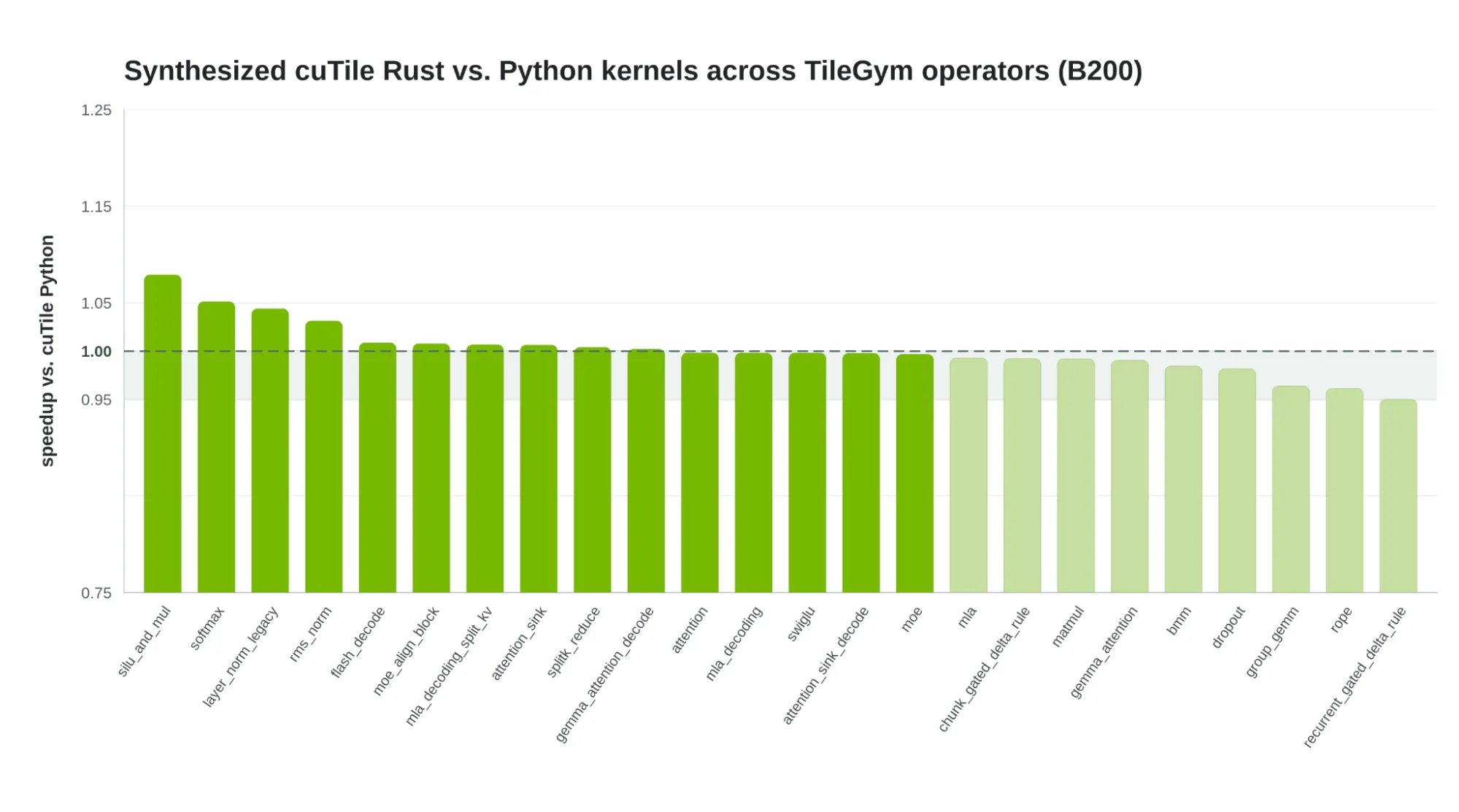

基准测试结果
通过平铺式转换 – Python-to – Rust 技能,核函数转换变得更加高效。Token 成本平均下降到一半左右,每个运算符都经过了数字正确性验证,并且每个运算符的 geomean 速度比 cuTile Python 提高了约 0.95。最终性能数据来自 CI 基准测试流程本身:NVIDIA DGX B200 上的 CUPTI 设备时间 (每个后端一个专用 GPU,24 个运算符中 347 个配对配置) 。对于每种配置,我们在四次 CI 运行中都会进行最佳测量。
总体 geomean 为 0.995,与 cuTile Python 相同。共享 IR 架构主要解释了这些结果。两个前端都将相同的图块程序馈送到共享优化器中,而忠实翻译通过构建继承了参考的性能。所有 24 个运算符都清除了 0.95 检查,大约三分之一的运算符比参考更早出来,在元素级和归一化内核上获胜次数最大。每次转换都以标准的六文件更改集形式出现,因此审查保持机械性。
图 2 报告 CUPTI 设备时间,用于隔离内核本身。壁钟时间和设备时间可回答有关亚微秒级内核的不同问题。壁钟时间包括启动和调度成本,并反映了用户的体验,而 CUPTI 设备时间则单独比较内核。我们会测量时钟频率并报告设备时间,以便让操作员与操作员对比内核。
