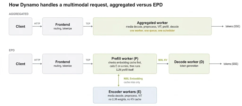

Dynamo 通过分离编码器和 PD 工作者角色来实现 EPD 服务,而无需固定其硬件位置。编码器工作者生成视觉嵌入,而 PD 工作者使用这些嵌入并运行 LLM。这种分离允许各个阶段分别进行批量、调度和扩展。图 2 比较了聚合服务和 EPD 服务,其中编码工作者通过 NVIDIA 推理传输库 (NIXL) 将嵌入传递给 PD 工作者。

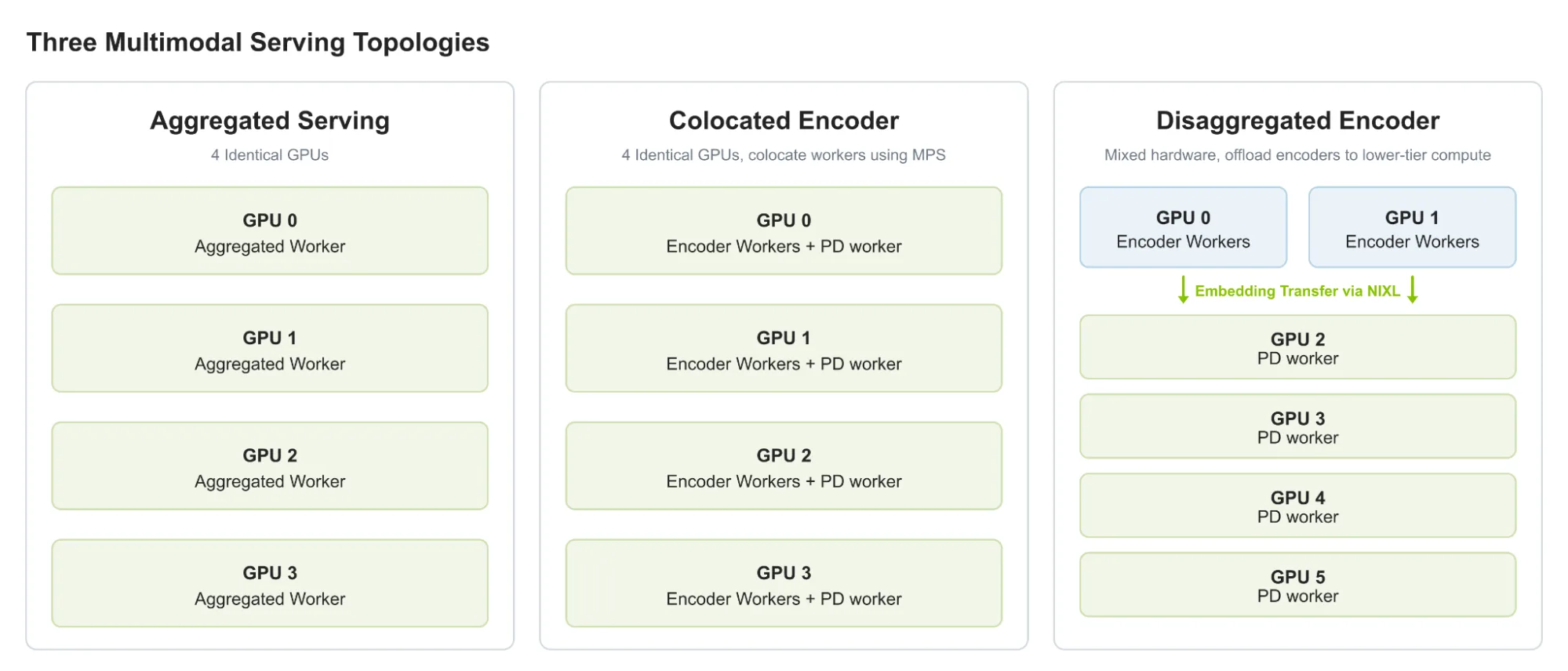

图 3 将聚合服务与两种编码器解拓扑 (共置和解拓扑) 进行比较:
  • 聚合:每个 GPU 运行一个聚合 worker,其调度程序在同一请求生命周期中管理视觉编码、LLM 预填充和解码。
  • 协同编码器:每个 GPU 与一个 PD 工作节点一起运行一个或多个编码器工作节点。这允许工作者共享 GPU 计算,同时维护单独的请求队列和批处理。在同构集群中,Colocated Encoder 通常更适合。相对于 LLM,视觉编码器的重量较轻,因此为编码器工作预留完整的同等级 GPU 可能会导致大部分 GPU 未得到充分利用。托管可分离工作节点,而无需将 GPU 专用于编码器。
  • 分类编码器:当集群包含更适合编码器工作的低成本 GPU 层,而主要 GPU 层托管 PD worker 时,分类编码器就会变得很有吸引力。Dynamo 通过 NIXL 将生成的视觉嵌入传输到 PD 层。在我们的测试环境中,两个 NVIDIA RTX 6000D GPU 运行编码器工作节点,四个 NVIDIA GB200 GPU 运行 PD 工作节点。这种布局可在 RTX GPU 上保留较轻的编码器工作负载,并为计算和内存密集型 LLM 工作负载预留 GB200 GPU。请注意,此分析不考虑使用同构 GPU 的解设置,因为它始终低估了共置编码器设置。

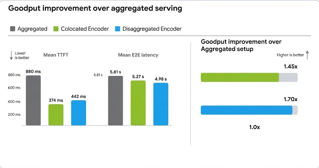

我们在以下请求中将聚合服务与编码器解服务进行了比较:在 OSL 1024 下,每次请求提供 10 张图像 (每张图像上限为 256 个token) ,以模拟具有长输出序列的中等负载视觉工作负载。图 4 显示了结果。
使用共置编码器时,TTFT 下降了 58%,使用异构编码器时,TTFT 下降了 50%。端到端改进幅度不大,因为 OSL 1024 意味着模型会生成 1024 个 token,而且编码器解聚不会缩短解码时间。信号越大,输出越好:异构层在相同延迟 SLO 下服务的流量增加了 70%,因为编码器容量增加了,而没有影响 GB200 预算。

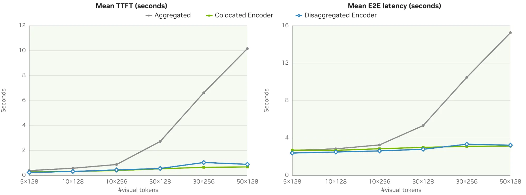

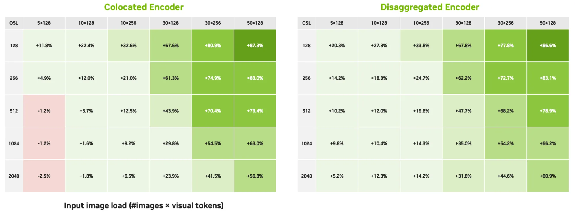

我们在一系列实验中分析了对 TTFT 和端到端延迟的影响,这些实验使用 5-50 张图像,每张图像使用 128/ 256 token预算,保持 OSL 不变。在聚合编码器场景中,TTFT 和端到端延迟的性能都会降低,而对于两种解拓扑而言,性能相对稳定。

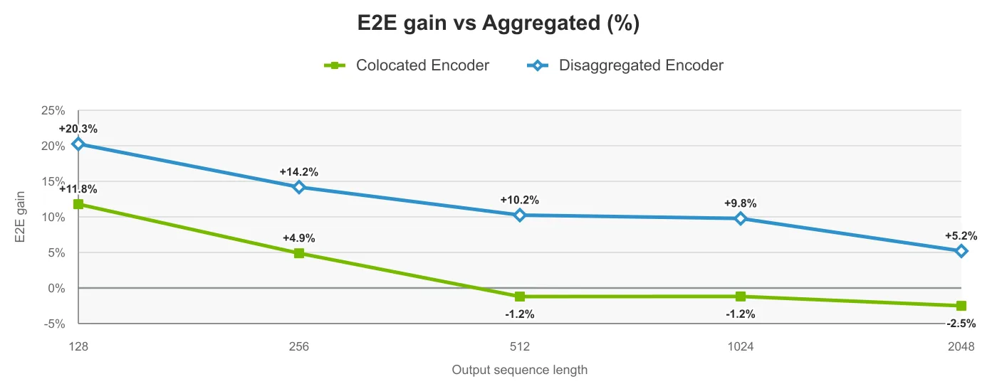

接下来,我们将 OSL 从 128 改为 2048,同时将图像加载固定为 5 张图像。随着 OSL 的增加,TTFT 在很大程度上保持不变,但解码时间越来越多地主宰了端到端延迟。因此,与聚合服务相比,异构 EPD 端到端收益从 20.3% 缩小到 5.2%。位于同一位置的编码器从 11.8% 的增益转变为 2.5% 的回归,因为其附加编码器工作节点与 PD 工作节点共享相同的 GPU。随着 OSL 的增加和解码压力的增加,GPU 争用会越来越多地抵消并最终超过编码器解的优势。

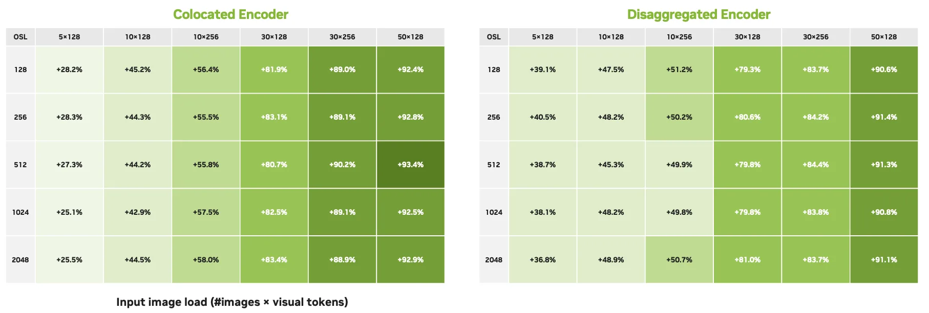

图 7 和 8 显示了 TTFT 和端到端延迟相对于一系列 OSL 和图像负载的聚合 (基准) 的百分比改进。在几乎所有场景中,编码器解在高输入介质负载的情况下提供最大价值。在高 OSL 和低图像负载的场景中,解构编码器会降低性能。

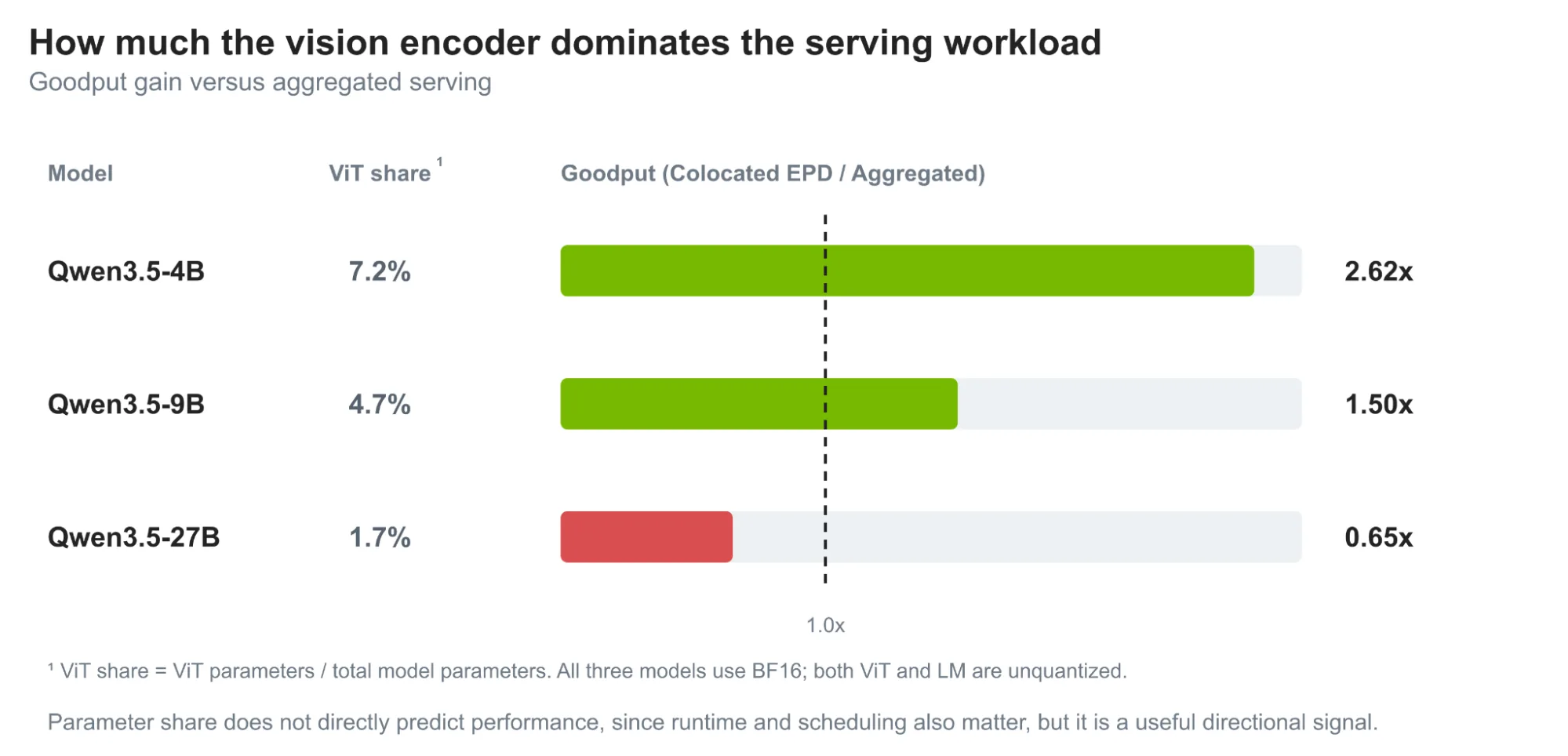

随着模型大小的增加,LLM 在服务工作负载中占据更多,而视觉编码器的大小大致保持不变。为了量化这对 EPD 的影响,我们在 Qwen3.5 4B、Qwen3.5 9B 和 Qwen3.5 27B 上运行了模型大小消融。ViT 参数占比从 4B 时的 7.2% 降低到 9B 时的 4.7% 和 270B 时的 1.7%。托管式 EPD 遵循相同的趋势,可分别提供 2.62 倍、1.50 倍和 0.65 倍的聚合服务输出。
参数共享只是更直接因素的代理:ViT 前向、LLM 预填充和解码之间的运行时平衡。当 ViT 转发占请求处理时间的重要部分时,EPD 提供了更多优势。随着预填充和解码成为主流,需要优化的编码器工作也会减少。在我们的 270B 配置中,LM 的成本超过了在托管设置下分离编码器的优势。

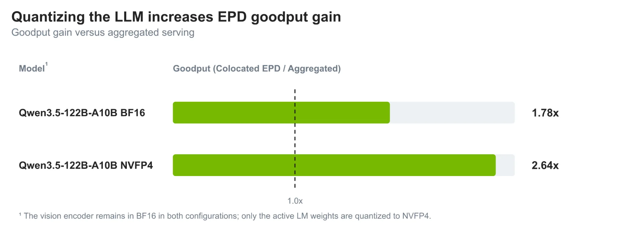

我们测量了 LLM 精度对 EPD 增益的影响。当视觉编码器和 LLM 都使用 BF16 时,共享 EPD 提供了 1.78 倍的聚合服务输出。仅将活跃的 LM 权重量化为 NVFP4 后,此增益提升至 2.64 倍。
NVFP4 可加速 LLM 预填充和解码,而 ViT 正向则保留在 BF16 中,从而将更大比例的请求时间转移到编码器工作上。这为 EPD 提供了更多空间,可以独立于 PD 工作负载来调度编码器工作负载。

EPD 通过在单独的编码器工作流上运行视觉编码来消除这种依赖关系。前端会将这两种请求类型路由到预填充工作器,但只有缺少嵌入的多模态请求才能调用编码器池。纯文本请求可以继续进行预填充,而编码器则独立处理多模态请求,从而减少两种请求类型之间的线头阻塞。

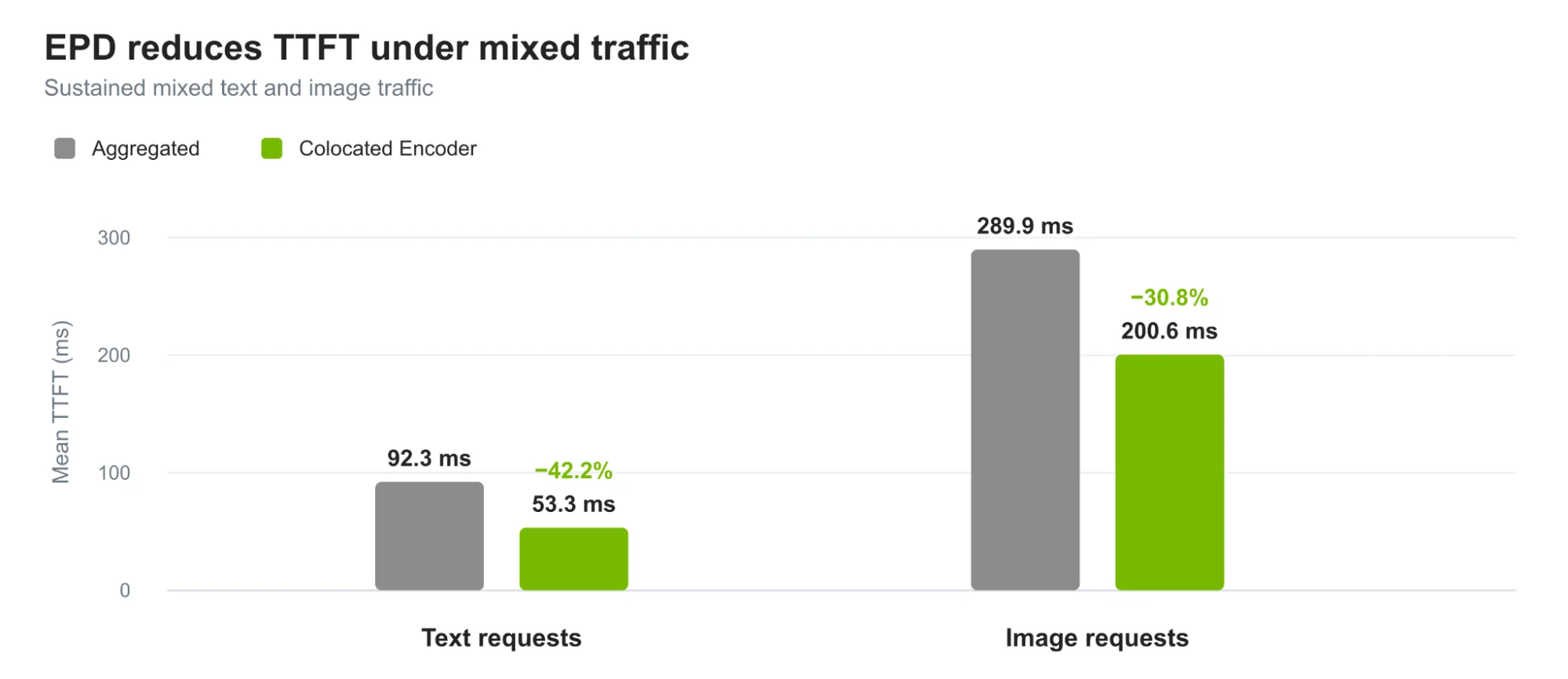

为了衡量这一点,我们将聚合服务与持续混合文本和图像流量下的协同编码器进行了比较。
编码器解聚将文本请求的平均 TTFT 从 92.3 毫秒降低到 53.3 毫秒,减少了 42.2%。图像请求 TTFT 从 289.9 毫秒降至 200.6 毫秒,减少了 30.8%。图像请求仍然会产生编码器延迟,而文本请求可以开始 LLM 预填充,而无需等待视觉编码完成。这是在文本请求 TTFT 中相对改进较大的原因。

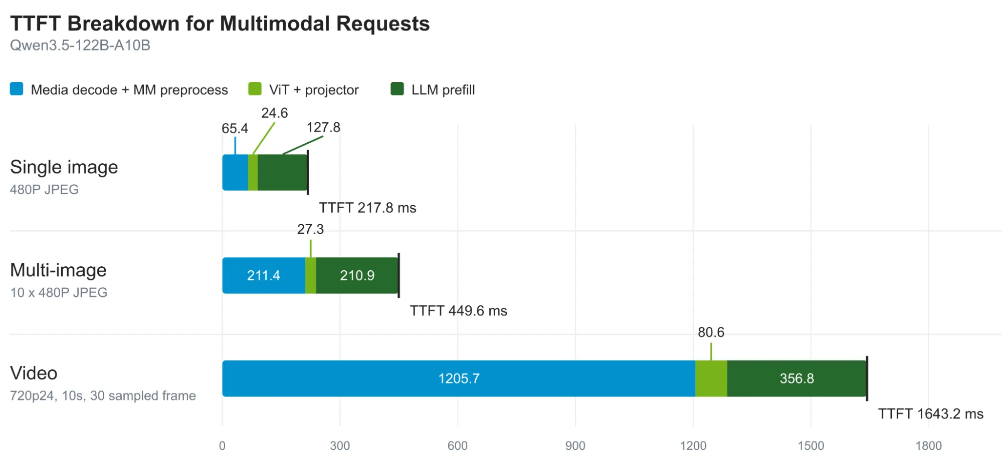

如图 1 所示,在 ViT 开始之前,TTFT 花费了 43%。EPD 无法帮助优化管道的这些阶段。尝试以下 Dynamo 中列出的其他手段,以解决堆栈的不同阶段问题。
