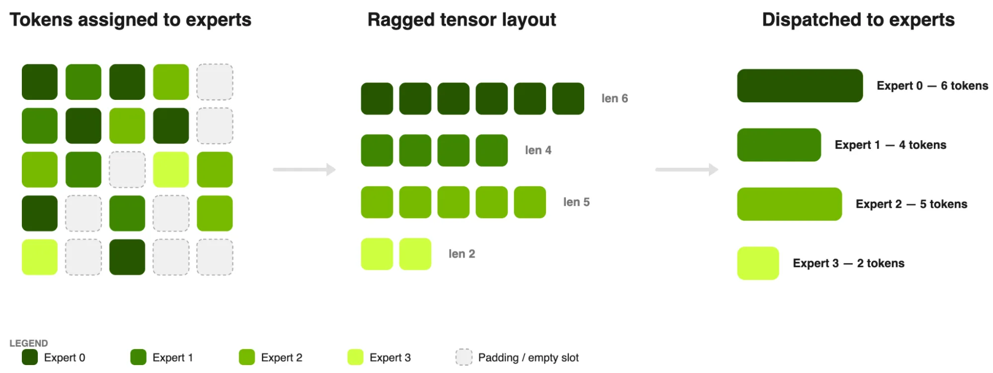

因为路由器是学习的,所以问题变得更加复杂。在整个训练过程中,随着路由器对某些专家产生偏好,分布可能会严重倾斜。没有两个批次会产生相同的专家负载,并且在一个批次中,一位专家可能会收到比另一位专家多得多的 token。每个专家收到的token数量不同,因此没有干净的矩形 GEMM 要批处理和发送。这会导致张量模糊不清。
在 MoE 中,token 会动态路由到不同的专家。这意味着分配给每个专家的 token 数量变化莫测,从而导致张量不连贯 (图 1) 。这是一项挑战,因为大多数库都针对需要统一的矩形数据结构的张量运算进行了高度优化。

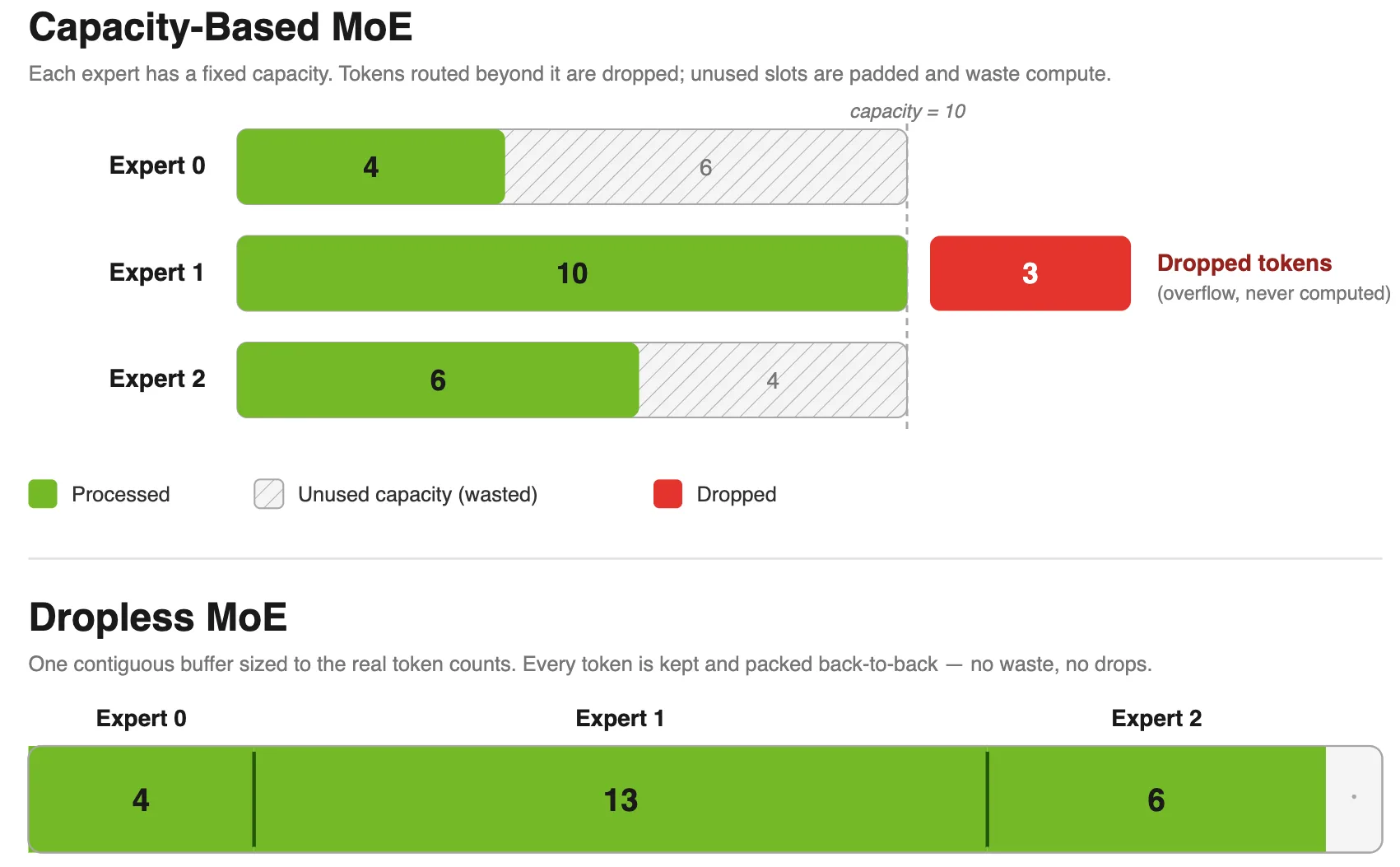

裸滴 MoE 与基于容量的 MoE 有何不同?
Dropless 和基于容量的 MoE 是处理 token 路由给专家的两种不同方式。
在裸照 MoE 中,无论负载有多不均匀,每个 token 都由其选定的专家进行处理。这对模型质量很有吸引力,但对系统要求很高。MegaBlocks:使用混合专家进行高效稀疏训练,通过将专家计算重新表述为块稀疏矩阵乘法来解决这一问题,允许每个专家在不丢弃或填充的情况下对不同数量的 token 进行操作。这需要新的块稀疏 GPU 内核、经过优化的分组 GEMM,以及调度和组合基元,所有这些都是专为可变token数量设计的。
相比之下,基于标准容量的 MoE 训练框架通过限制动态路由来规避复杂性。系统会为每位专家分配固定的 token 预算,并且会根据具体情况对溢出部分进行裁剪或填充。这可保持计算规律且对硬件友好,但也会强制在模型质量和效率之间作出直接权衡:删除溢出token,然后在不完整的数据或衬垫 (pad) 上训练模型,以避免丢弃,并在浪费的计算和内存中付出代价。

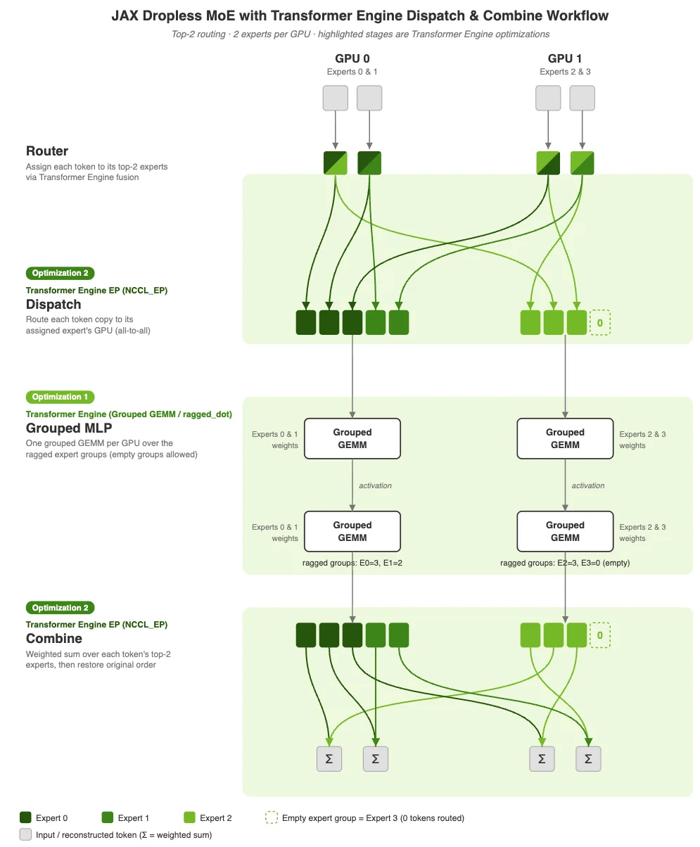

图 3 显示了跨两个 GPU 的专家并行 MoE 层。路由器将每个 token 分配给专家,并将 token 分发给其专家的 GPU。分组后的 MLP 在这些可变长度组上运行两个分组的 GEMM,并通过组合反向交换来恢复原始token顺序。

优化 2:集成 Dispatch 和 Combine 的专家并行性
在融合后的路由器内核将每个 token 分配给其专家后,模型必须将这些 token 物理地移动到正确的设备,对其进行处理,然后返回结果。
此过程分为两个不同的阶段:Dispatch 和 Combine。
  • 分配:发生 Token 移动的环节:Token 经过置换并跨 GPU 传输至其指定的专家单元;这一步骤既包含本地重排序,也涉及多 GPU 间的通信。
  • 合并:处理后的 token 会路由回其原始 GPU,并累加每个专家的结果。
在原生实现中,这些阶段作为独立操作的串行链运行,GPU 在步骤之间停止运行,数据被多次读取和写入内存,通信在计算运行时处于空闲状态,反之亦然。
Transformer 引擎 EP 实现将 Dispatch 和 Combine 阶段集成到紧密融合的内核路径中。此集成由 NCCL EP 提供支持,后者是一个通信后端,专门针对专家并行路由产生的不规则、不平衡的流量模式进行了调整。
NCCL EP 还采用了 token 重复数据删除机制:当 token 被分配给同一秩上的多个专家或远程 IB 节点上的多个 rank 时,它只遍历网络一次,并在接收节点上复制,从而节省网络带宽。EP 与分组的 GEMM 相对应:分组的 GEMM 负责处理每个专家内部发生的事情;EP 负责处理周围的一切。

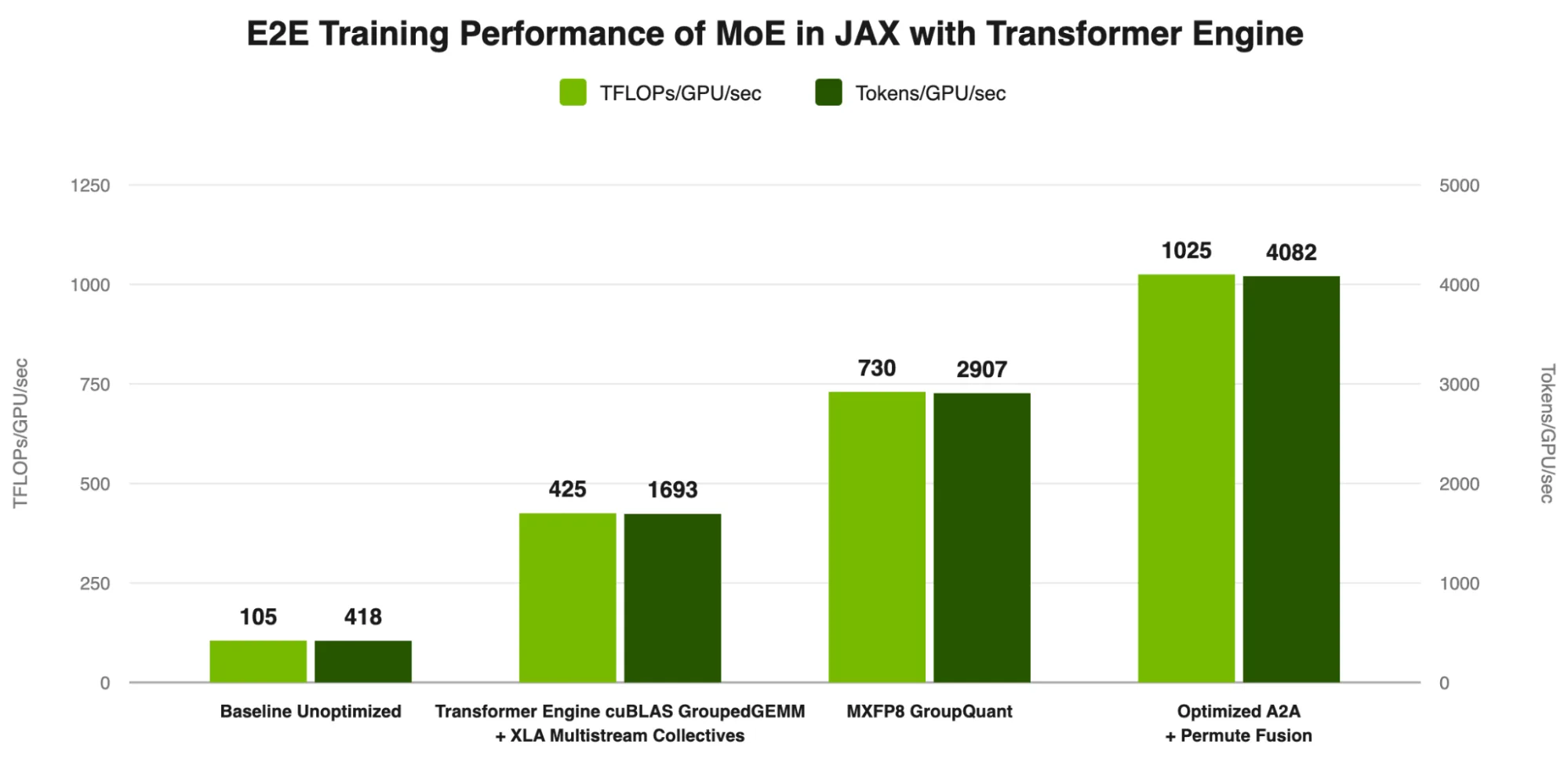

我们观察到,在经过 Transformer 引擎优化的 JAX 中,通过 MoE,DeepSeek-V3 671B 的端到端吞吐量提高了 10 倍。
回想一下,基准 JAX 训练堆栈将大部分硬件潜力保留在桌面上。针对每一层的堆栈,我们添加了 cuBLAS GroupedGEMM、XLA 多流群集、MXFP8 GroupQuant、主机激活卸载,最后是优化的 EP 实现。

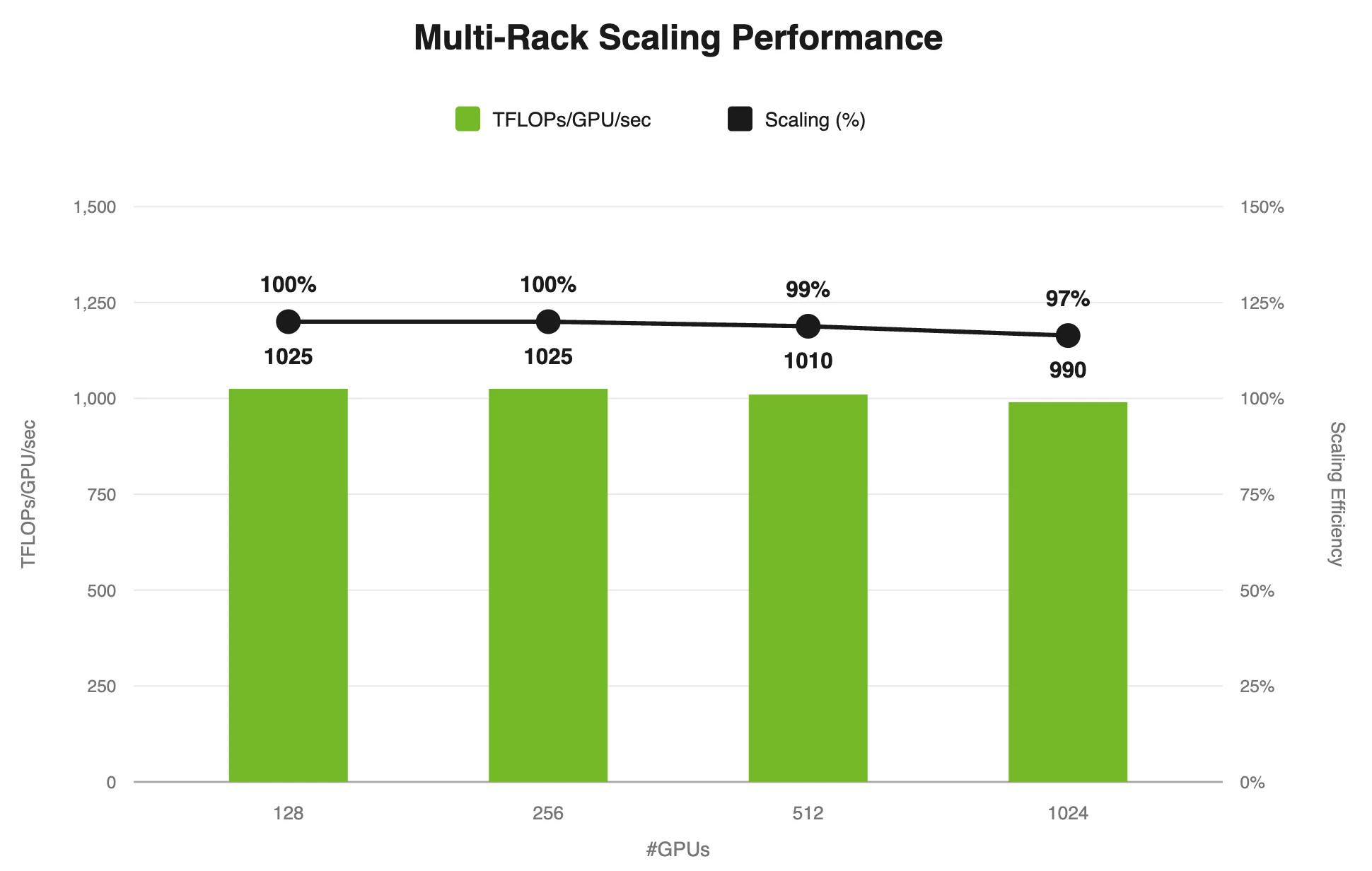

多机架扩展是大多数系统难以处理的问题,因为通信开销的扩展速度往往快于计算。应用 JAX MoE 和 Transformer 引擎堆栈后,这种性能下降趋势会得到显著遏制。该系统可在 1024 个 GPU 上保持 97% 的效率,这一结果直接关系到底层通信优化在保持集群增长吞吐量方面的有效性。
