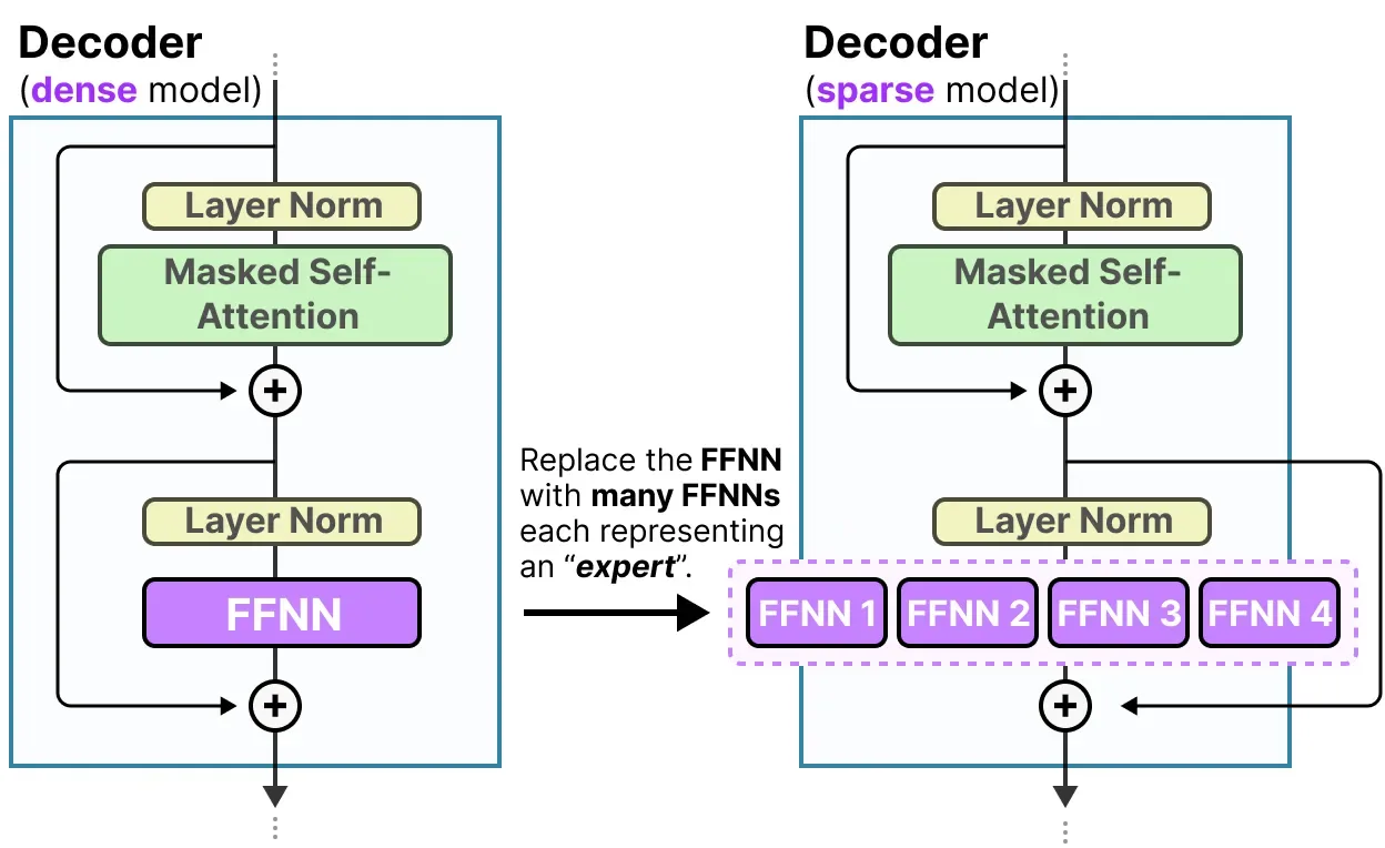

参数的不同之处在于
在稠密模型中,每个参数都参与每次前向传递。通过每个解码器层的单个共享前馈网络 (FFN) 块,一个 27B 模型的所有 270B 参数可对应每个 token。
MoE 模型将单个共享 FFN 替换为多个 FFN 块 (也称为专家) 。通过内部路由过程,传入的 token 通过一小部分专家 (而非每个参数) 进行处理。从结构上讲,在每个解码器层 (其中稠密模型将具有一个 FFN) 内部,MoE 层具有多个 (例如。8、64 或 128) 。习得的门网络 (通常称为路由器网络) 位于所有门网络的前面,并将每个传入token分配给排名前 k 的评分专家。选定的 FFN 块是为该 token 运行的块,而为该特定层跳过的其余块。不过,大多数现代 MoE (例如 Mistral Small 4) 也会运行一个“共享”专家,每个 token 都会路由到该专家。

Lightning 不是使用完整模型的广度来做出这些路由决策,而是首先将它们压缩到更小的空间中,从而使路由决策对模型来说更便宜。下图 1 描述了通用 Transformer-MoE 案例。请注意,MoE 模型是一种稀疏模型。
