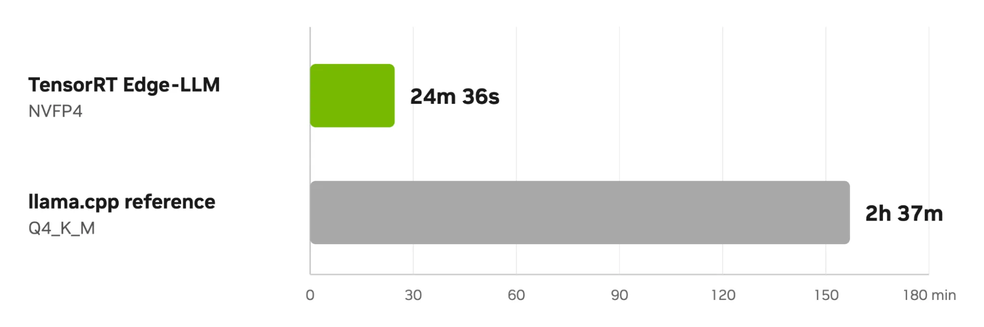

在 MLPerf Inference v6.1 Edge Agentic 基准测试中,NVIDIA TensorRT Edge-LLM 在单个 NVIDIA Jetson AGX Thor 开发者套件上运行 Qwen3.6-27B。该系统每秒可生成 52.33 个token,并在 24 分钟 36 秒内完成所有 1007 轮性能工作负载,比 llama.cpp 2 小时 37 分钟的参考提交快 6.4 倍。结果使用 NVFP4 量化、基于树的多token预测 (MTP) 和 KV 缓存重用。

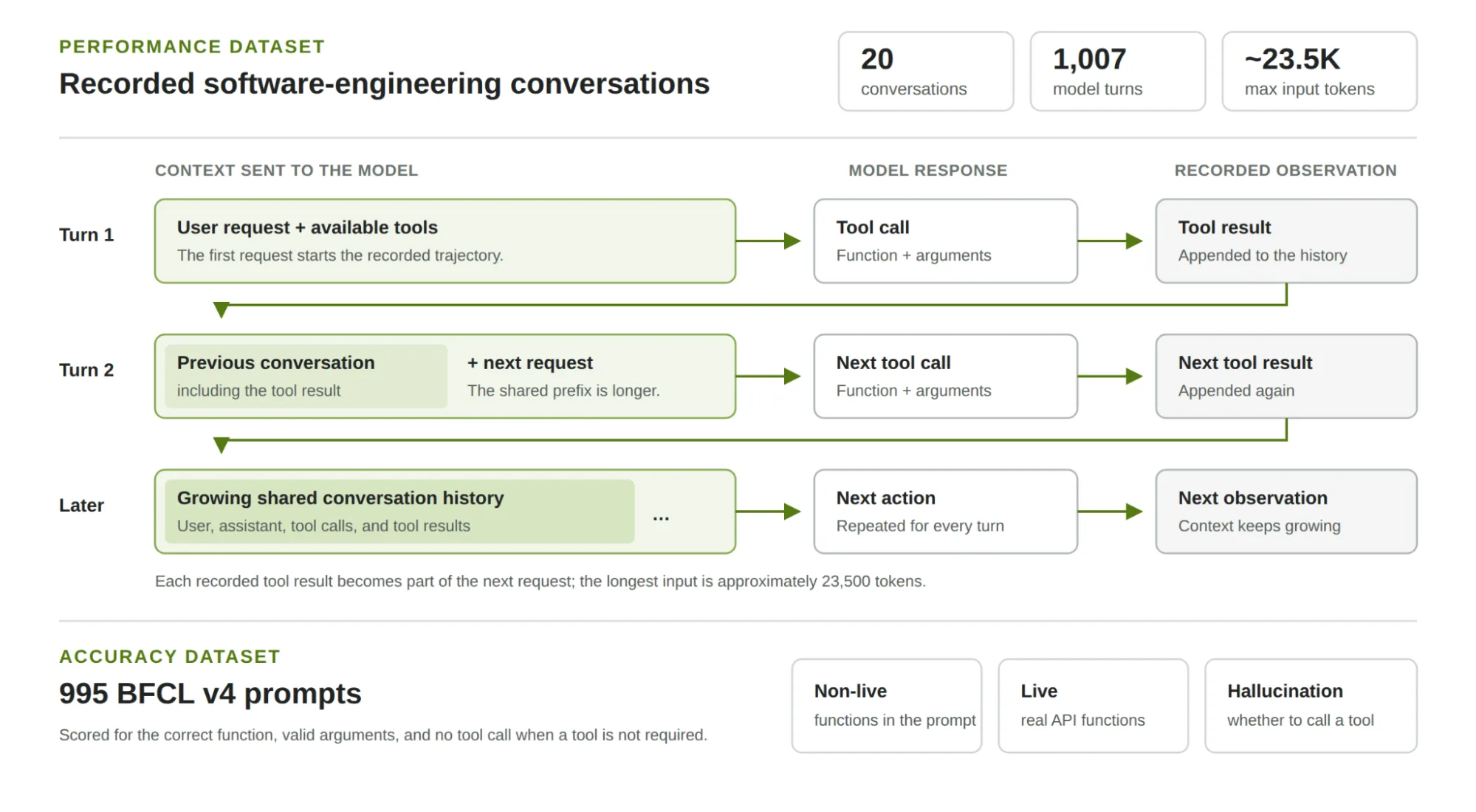

MLPerf Edge Agentic 分两个阶段来衡量兼容 OpenAI 的模型端点:性能和准确性。
性能阶段回放录制的软件工程智能体轨迹。模型会接收用户请求,生成工具调用,观察工具结果,然后继续相同的对话。工作负载包含 20 次对话和生成的 1007 个回合。输入长度会逐渐增加,达到约 23.5 K 个 token,这使得长上下文处理成为测量的重要组成部分。此外,还测量了基于交并比 (IoU) 的在线准确性,以确保在性能阶段正确运行智能体。
准确性阶段使用 Berkeley Function Calling Leaderboard (BFCL) v4 提示,仅支持单圈推理,可在边缘设备上平衡准确性和评估时间。它会评估模型是否选择正确的函数、生成有效的参数,并避免在不需要工具时调用工具。

MLCommons Edge Agentic 示例还发布了在 Jetson AGX Thor 上运行的 llama.cpp 参考,该参考使用 Qwen3.6-27B 和 Q4_K_M 量化,在 2 小时 37 分钟内完成。TensorRT Edge-LLM 提交可在 24 分钟 36 秒内完成工作负载,即时间缩短至原来的 6.4 倍。
