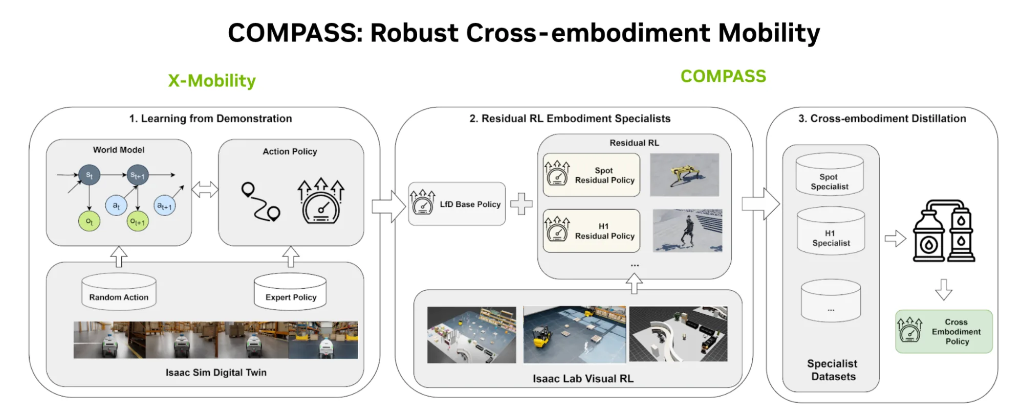

COMPASS (通过残差 RL 和技能合成实现的跨具身移动性策略) 是一个统一的框架,可通过单个具身的专家演示实现可扩展的跨具身移动性。它重复使用预训练的 NVIDIA X-Mobility 策略中的导航行为。它训练残差专家,这是一种 强化学习 (RL) 策略,用于纠正选定机器人和环境的基本动作,而不是从一开始就重新学习导航。来自多个专家的数据稍后可以蒸到共享的跨具身策略中。
图 1 显示了此智能体驱动工作流训练和评估的 COMPASS 策略架构。
COMPASS 将此开发工作流程打包成资源库技能。本教程在开发期间使用 Codex。经过训练的策略和机器人控制器在运行时执行导航,而无需编码代理。

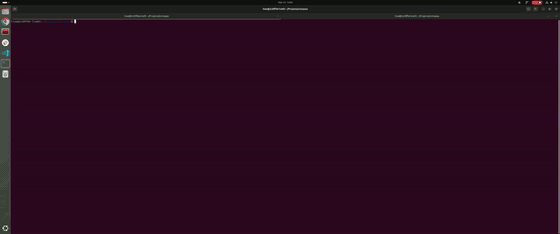

容器激活后,打开存储库根的编码代理,并描述机器人、场景、导航结果和审批门。对于基准工作流,请将此提示复制到智能体聊天中:
$compass Validate the COMPASS environment for Spot. Confirm the pinned
repository revision, container, GPU, Isaac Lab and Isaac Sim versions,
simulation assets, and pretrained X-Mobility checkpoint. Run a one-environment
smoke test, save the validation report, and stop for approval.
$compass 技能会根据资源库检查请求的工作流程,并运行相关验证步骤。如果运行失败,$compass-doctor 将执行只读运行状况检查并报告可能的原因,而不会悄无声息地改变环境。

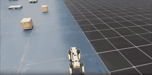

路径 1:使用内置仓库
从已注册的 combined_multi_rack 仓库开始,获得最快的可复制基准。机器人、场景和占用地图均已注册,因此这是在引入新场景之前验证安装的最佳路径。
将以下提示复制到编码代理以运行基准,并在烟雾测试后暂停:
$compass Train and evaluate Spot in the built-in combined_multi_rack warehouse.
Stop after the one-environment smoke test for approval.
combined_multi_rack 仓库中导航路径 2:使用 SAGE-10K 场景

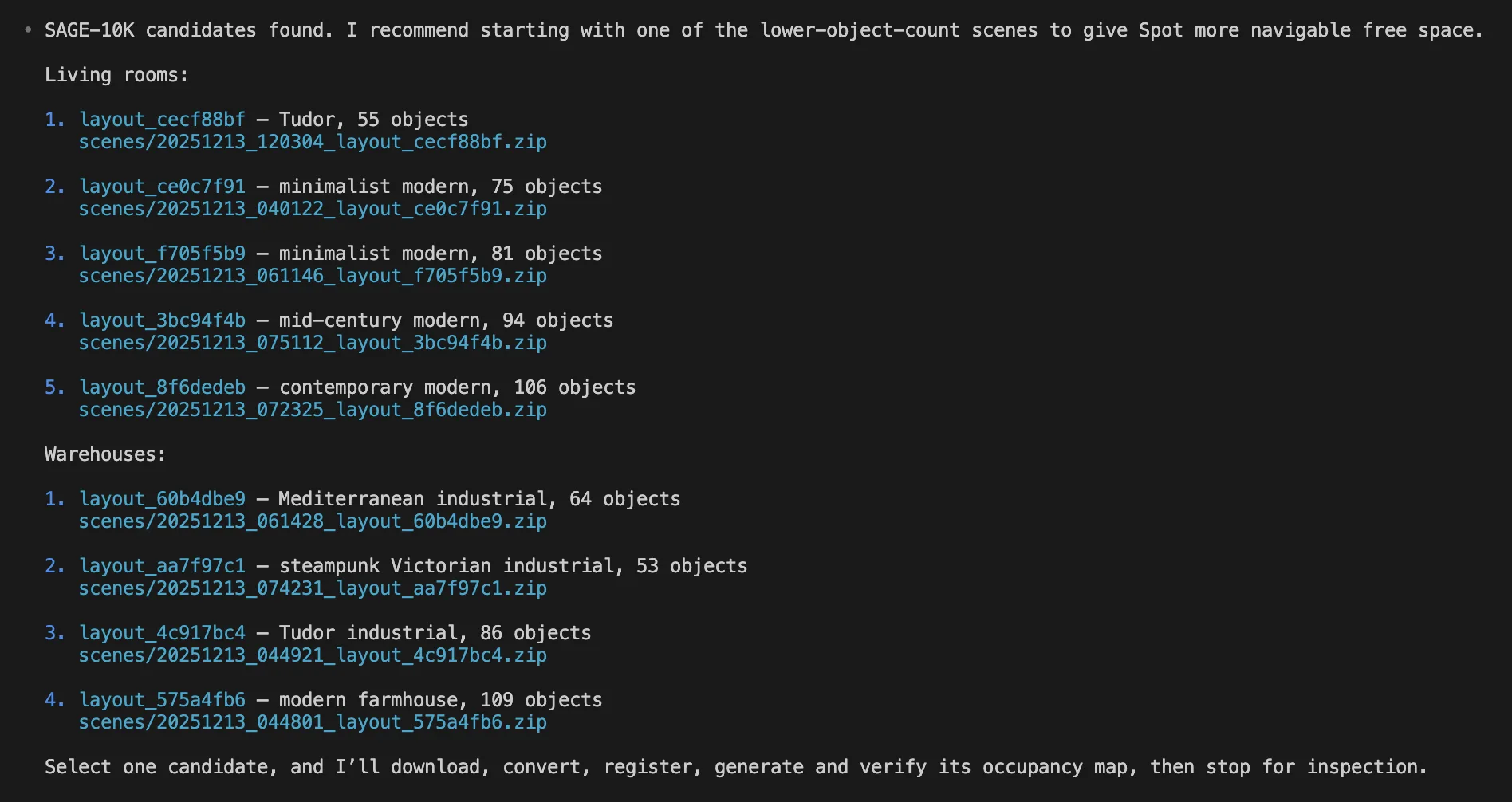

SAGE-10K 数据集包含 50 种房间类型生成的 10000 个室内场景。它是一个场景数据集,而非策略或模拟器。每个场景都提供几何图形、材质、布局元数据和预览。客厅和仓库场景遵循相同的准备路径,因此请选择一个合适的候选项,而不是下载整个数据集。
SAGE-10K 路径包括两个人工审批门。首先,在 NVIDIA Isaac Sim 中检查转换后的 USD,并在注册前确认几何图形、材质、比例和碰撞网格。完成注册和占用地图生成后,在进行完整训练之前批准单一环境预览。占用地图可识别有效机器人启动和导航目标的可用空间和阻塞空间。
将以下提示复制到编码代理中,以将场景入围,并在两个门处暂停:
$compass Find suitable SAGE-10K living-room or warehouse scenes for Spot and show the best candidates.
After I approve a scene, convert and register it, generate and verify its occupancy map, and stop for inspection.
After I approve the scene and map, run a one-environment smoke test and stop again before full training.

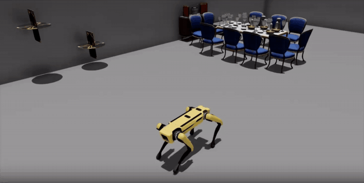

第 3 步:验证机器人场景集成
将所选场景提供给 COMPASS 后,在扩展训练之前运行单环境预览。对于 SAGE-10K 场景,请先完成早期视觉检查和场景注册审批门。确认 Isaac Sim 已启动、场景已加载、Spot 已在有效位置生成、摄像头观察结果可用,且机器人对策略命令做出响应,且不会出现裁剪、掉落或未解决的仿真错误。
指示编码智能体总结预览日志和视觉证据,识别任何障碍,并停止等待人类批准。只有在场景、机器人、观察结果和动作界面按预期协同工作后,才能继续进行残差训练。

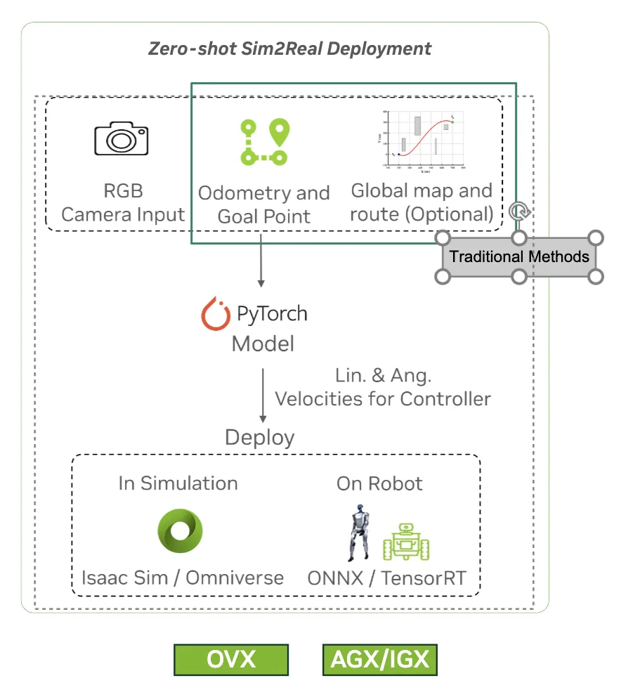

在参考 ROS 2 集成中,compass_inference可将前置摄像头图像、导航目标或路线以及根据测距得出的机器人速度转换为导出的策略输入。它在/cmd_vel上发布前向线性和角速度命令。循环状态和先前操作是推理实现的内部操作,而非外部 ROS 集成输入。验证目标部署的坐标帧、更新率、归一化、命令限制、停止行为和物理机器人控制器。
需要时添加 cuVSLAM 测距
如果部署的机器人需要在 GPS 拒绝或 GPS 间歇环境中进行基于摄像头的状态估计,并且尚未提供兼容、经过验证的测距和变换,则可使用 cuVSLAM 库。其里程计可以支持 COMPASS 导航器,但其地图不是导航策略的输入。
cuVSLAM 不是 COMPASS 策略训练的一部分,不需要智能体技能。将其作为单独的、版本匹配的 ROS 2 组件运行,将其里程计输出连接或重新映射到 /chassis/odom,提供所需的 odom-to-base_link transform,并验证校准、时间、主题名称和帧约定。可选的 $cuvslam-onboard 和 $cuvslam-troubleshoot 技能有助于在开发期间配置和诊断此状态估计组件。
