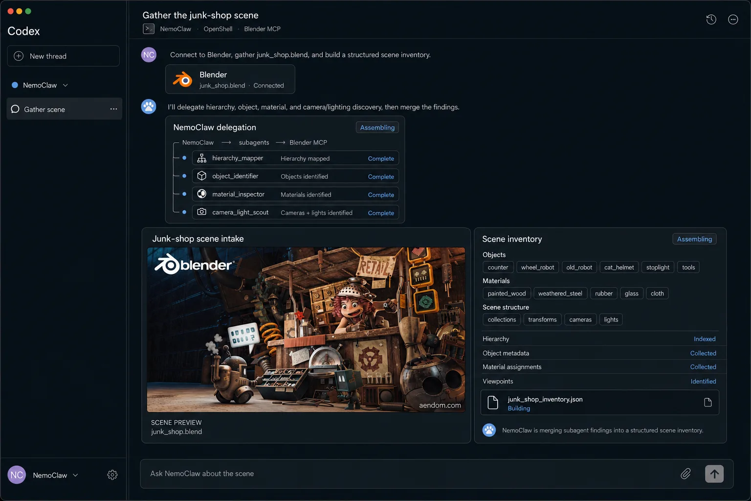

第 1 步:通过 Blender MCP 查看场景
第一个子代理通过模型上下文协议 (MCP) 服务器连接到 Blender,并使用它来盘点场景。MCP 为智能体提供了一个进入 Blender 的受控工具界面:智能体可以调用工具来检查对象、集合、转换、材质、摄像头、灯光和场景元数据,而不是根据屏幕截图猜测或依赖手动导出。该场景清单将成为其余子代理使用的共享上下文。
此子智能体应回答:
  • 存在哪些对象?
  • 存在哪些集合和层次结构?
  • 分配哪些材质?
  • 有哪些摄像头和光源?
  • 机器人目标、障碍物、地板、架子或箱子是什么样子?
  • 缺少哪些模拟数据?
输出的结构应如下所示:
  "objects": 142,
  "materials": 37,
  "missing": [
    "semantic_labels",
    "collision_meshes",
    "camera_sensors",
    "physics_materials"
这为其他子代理提供了一个共享的起点。
Hermes inspection subagent 将其结构化结果返回给 Codex。Astra 使用此清单和开发者的机器人开发目标来识别缺失的信息并规划后续任务。例如,识别机器人的目标对象有助于确定哪些素材需要可移动物体属性,以及哪些传感器视角需要审核。然后,Codex 将这些任务委托给通过 NemoClaw 部署的相关爱马士子代理,并附带明确的接受标准和未解决的假设,以供开发者输入。
本文中的工作流使用 Alex Trevino 的 The Junkshop ( Anais Maamar 的原始概念) 进行演示 (图 2) 。Codex 会协调 NemoClaw 来编排所请求任务所需的子代理。在此示例中,NemoClaw 正在通过 Blender MCP 运行“垃圾商店 ( The Junkshop) ”场景,并清点对象、材质、场景结构等。

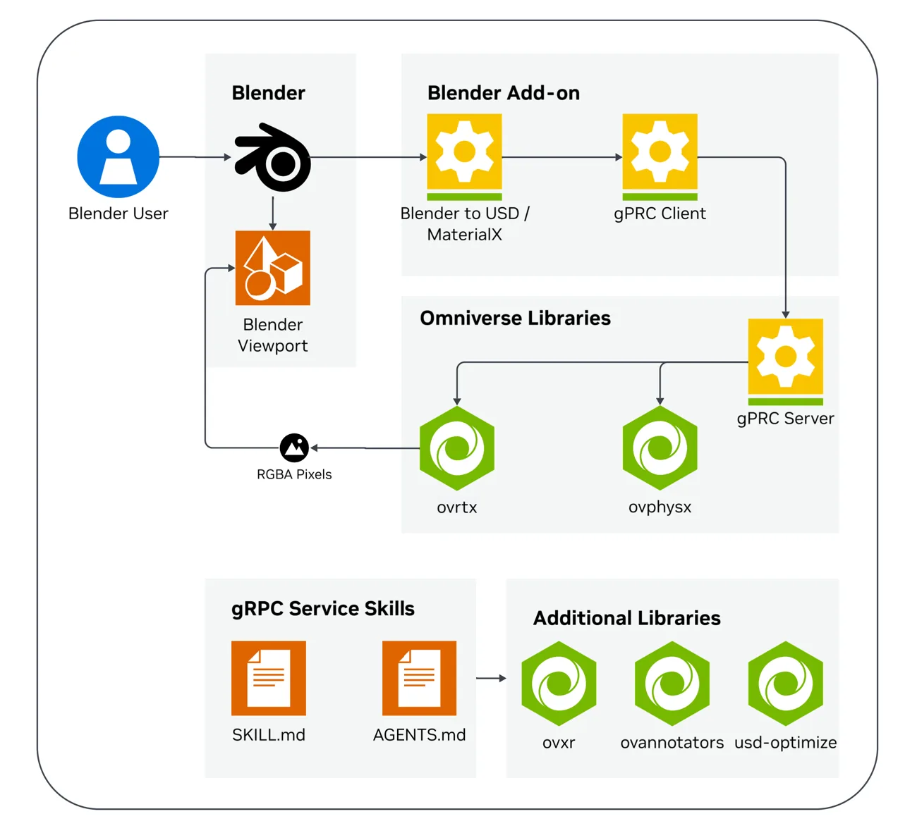

第 2 步:转为使用 USD 作为合约
Blender 是创作环境。USD 是仿真的传递,因为它为智能体和下游工具提供了一个共享的、结构化的世界表示。将场景创作成 USD 后,子代理可以检查基元、添加元数据、验证要求,并将同一世界转发给 Isaac Sim 或 Isaac Lab,而无需依赖脆弱的一次性导出。
USD 创作代理使用 Omniverse 库来保留层次结构、转换、材质、标签、物理元数据和传感器定义。
对于智能体构建器而言,一条有用的规则是:如果其他智能体或模拟器稍后需要依赖它,请将其授权为 USD。
USD 专为分层的非破坏性场景合成而构建,因此智能体可以添加标签、物理元数据、传感器定义、材质和验证数据,而无需将原始创意工作展平。这样可以避免工作流成为被困在一个工具中的临时编辑的集合,并为每个下游步骤提供一个可检查的共享事实来源。

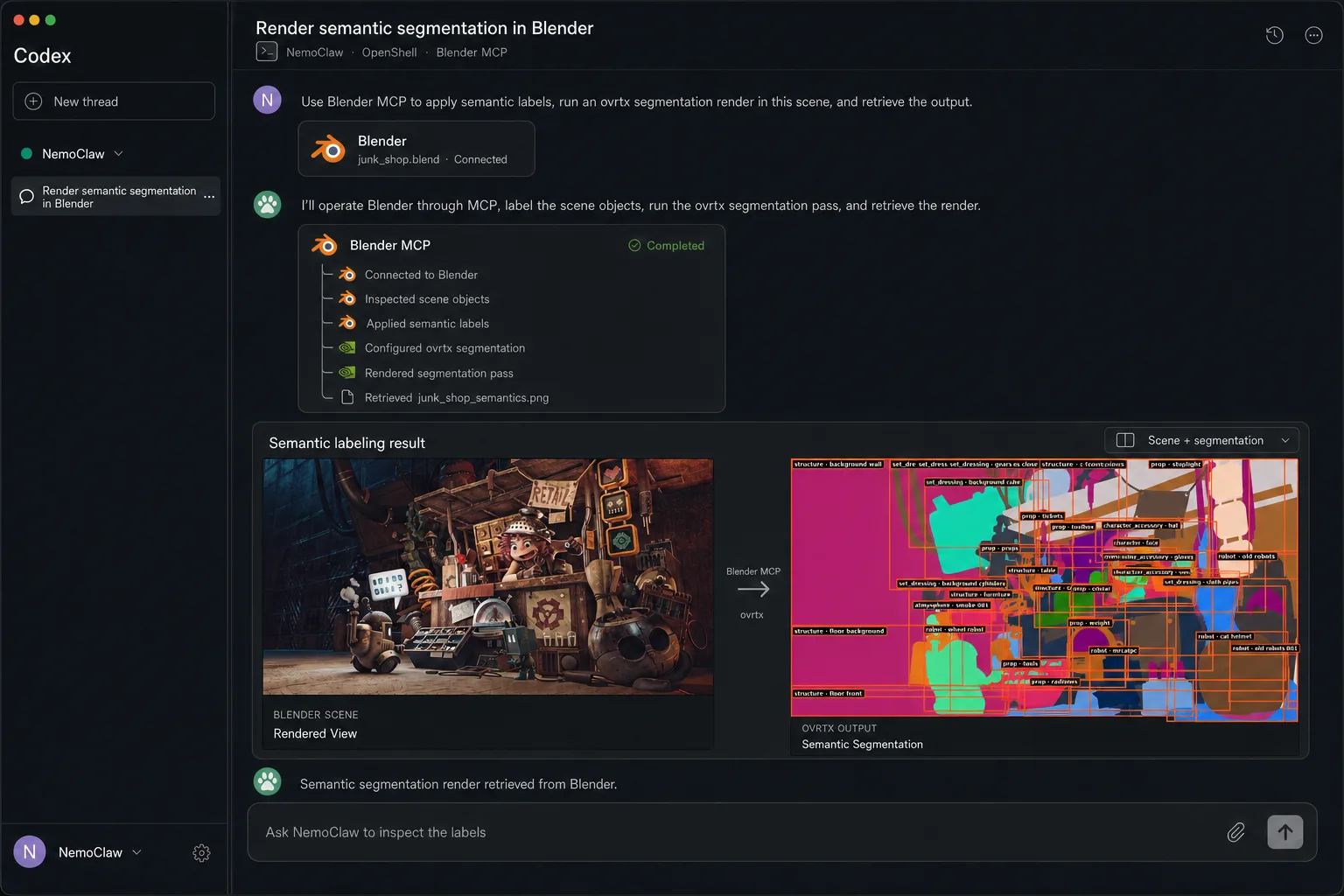

第 3 步:添加语义标签
机器人不仅需要几何图形。它们需要意义。语义标记智能体可将匿名网格转换为任务感知对象:货架、箱子、地板、障碍物、可抓取物品和机器人目标。通过将这些标签创作成 USD,该工作流可为下游智能体和机器人工具提供用于感知、验证、合成数据和训练设置的共享词汇表。
语义标记智能体使用与任务相关的类标记基元:
  • shelf
  • bin
  • box
  • floor
  • obstacle
  • grabbable_object
  • robot_target
  • no_go_zone
智能体可以根据对象名称、层次结构、形状和上下文推理标签。但它也应该标记不确定性:
Tagged 118 prims.
9 labels need review.
图 4 显示了 Codex 如何编排 NVIDIA NemoClaw。NemoClaw 通过 Blender MCP 与子代理进行协调。NVIDIA Omniverse 库是子智能体执行任务时使用的工具。在此实例中,ovrtx 智能体通过此工作流检查 Blender 场景,并应用场景实现机器人仿真就绪所需的语义分割和标签。
这一点很重要,因为标签可成为场景内容与机器人工作流 (感知、任务设置、合成数据和验证) 之间的桥梁。

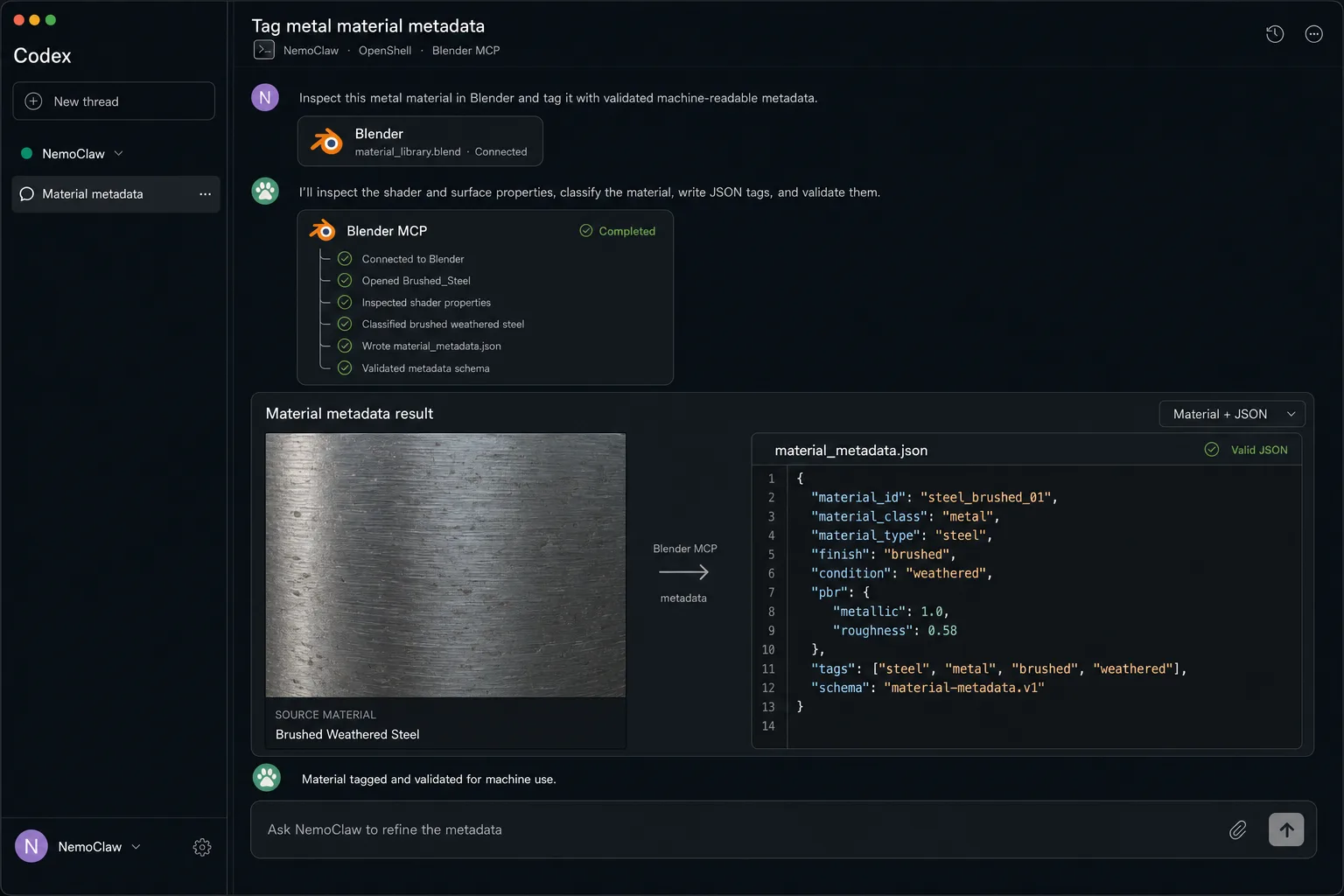

第 4 步:创建材质仿真感知
在 Blender 中看起来很好的材质可能仍然不完整,无法进行模拟。在视窗中,货架看起来可能是金属材质,而箱子看起来可能是塑料材质。在机器人工作流中,这些表面需要下游系统用于渲染、感知、物理、域随机化和验证的材质属性。材质智能体可将视觉外观转化为仿真有用的元数据。
材质智能体应检查视觉材质并创作与仿真相关的材质元数据。在仓库场景中,这可能意味着要识别金属货架、纸箱、塑料箱、混凝土地板、橡胶轮或玻璃板。
目标不是让材质更漂亮。目标是提供更有用的仿真和验证信息。

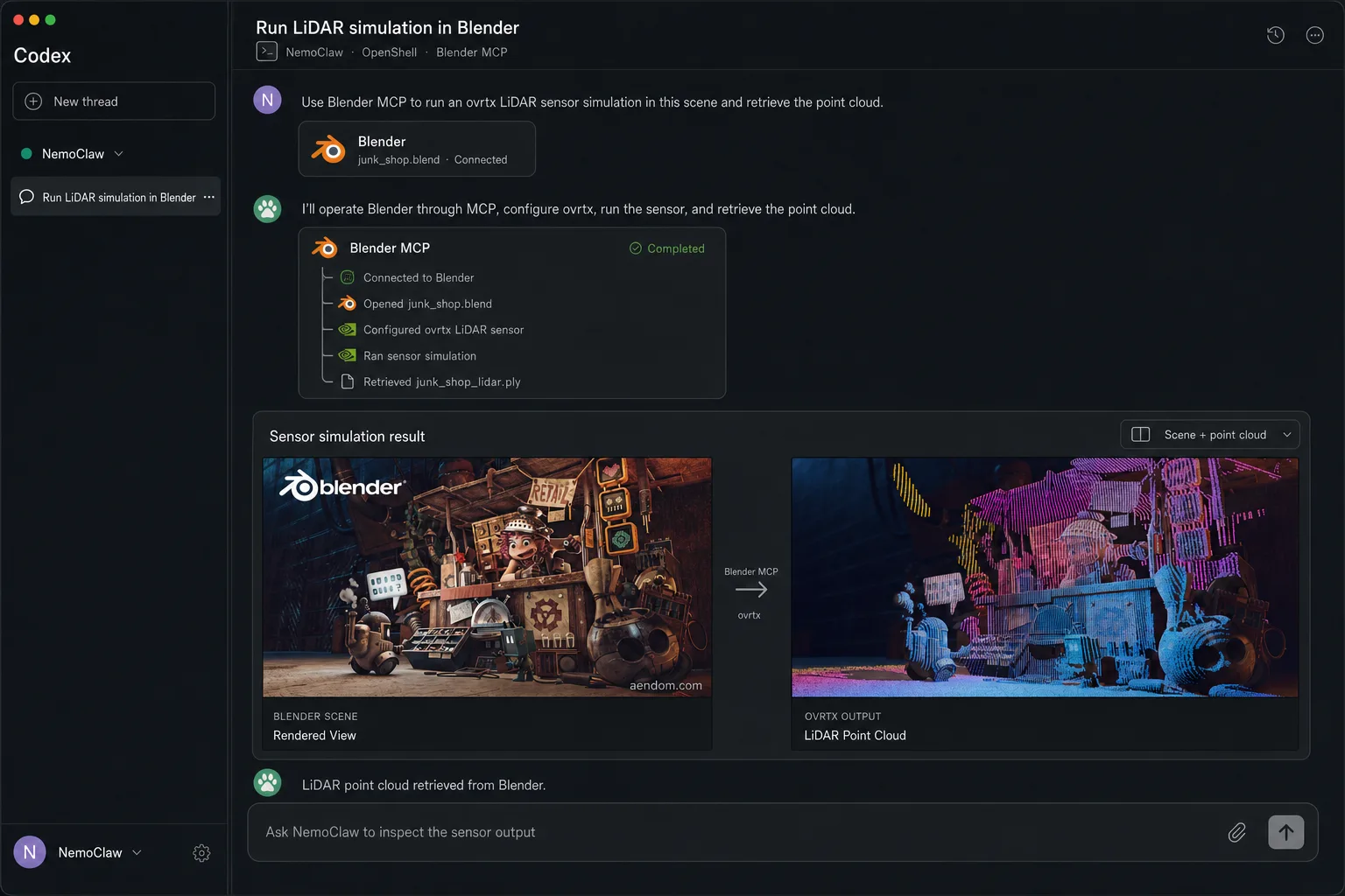

第 5 步:尽早创建传感器
如果机器人需要感知世界,就不应在训练环境中事后考虑传感器。摄像头和激光雷达配置决定了机器人可以观察到的内容、生成的数据,以及训练场景是否反映了真正的任务。借助早期创作传感器,智能体可在场景到达 Isaac Sim 或 Isaac Lab 之前验证位置、视野、范围、轮询率、遮挡和目标可见性。
传感器子智能体可以使用以下技术将摄像头和激光雷达传感器创作到场景中:
  • 职位
  • 入职培训
  • 视野
  • 轮询率
  • 范围
  • 分辨率
  • 目标帧
这种方法允许工作流程在训练开始前提出有用的问题:
  • 机器人能看到目标吗?
  • 传感器是否阻塞?
  • 视野是否有用?
  • 从预期视角来看,训练对象是否可见?
图 6 显示了 NemoClaw 编排子代理以调用作业所需的工具:ovrtx。ovrtx 加载包含已配置激光雷达的场景,预热传感器工作流,渲染一个激光点云帧,使用计数通道读取有效的点数据,打印汇总统计数据,并使用基于强度的颜色将各点可视化。

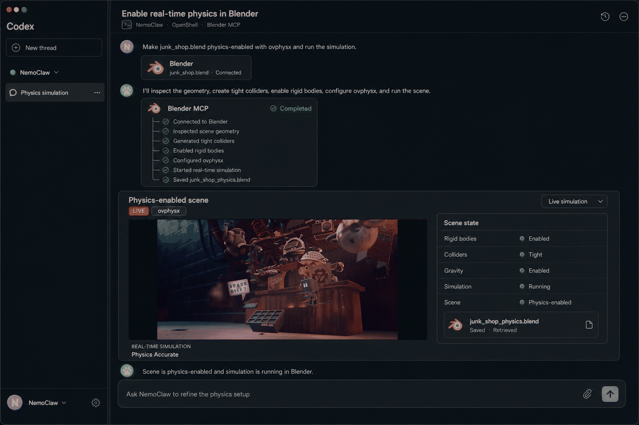

第 6 步:使用 ovphysx 实现物理就绪
此时,场景不再只是视觉效果。它变成了一个物理感知的数字孪生世界。物体不再只是材质的网格,而是具有碰撞形状、质量、摩擦力、刚体行为以及交互规则。这意味着可以捡起一个盒子,架子可以阻挡运动,机器人可以在一个物理行为而不仅仅是看起来正确的世界中测试动作。
ovphysx 子代理添加或验证以下内容:
  • 碰撞网格
  • 静态碰撞器
  • 刚体
  • 质量属性
  • 摩擦
  • 恢复原状
  • 物理材质
  • 可移动物体与固定物体
常见故障恰好是以后难以解决的繁琐问题:
46 objects missing collision meshes.
12 grabbable objects marked static.
7 collision meshes too complex.
3 props floating above the floor.
ovphysx 智能体负责这项工作。它可以将这些发现转化为维修计划,自动应用安全修复,并将模棱两可的情况交给人工处理。
例如,该智能体可以为静态道具生成简单的碰撞网格,将地板和货架标记为固定的碰撞体,为可抓取物体分配刚体属性,并标记物理行为取决于任务意图的任何内容。输出结果不仅仅是一个更简洁的场景,而是下游智能体和验证工具可以使用的物理就绪性报告。
图 7 展示了 NemoClaw 编排子代理以调用启用 3D 场景物理效果所需的适当工具:ovphysx。ovphysx 用于添加刚体属性、碰撞体、质量和摩擦属性,以确保场景在传输到 Isaac Sim 或 Isaac Lab 时可随时进行仿真。

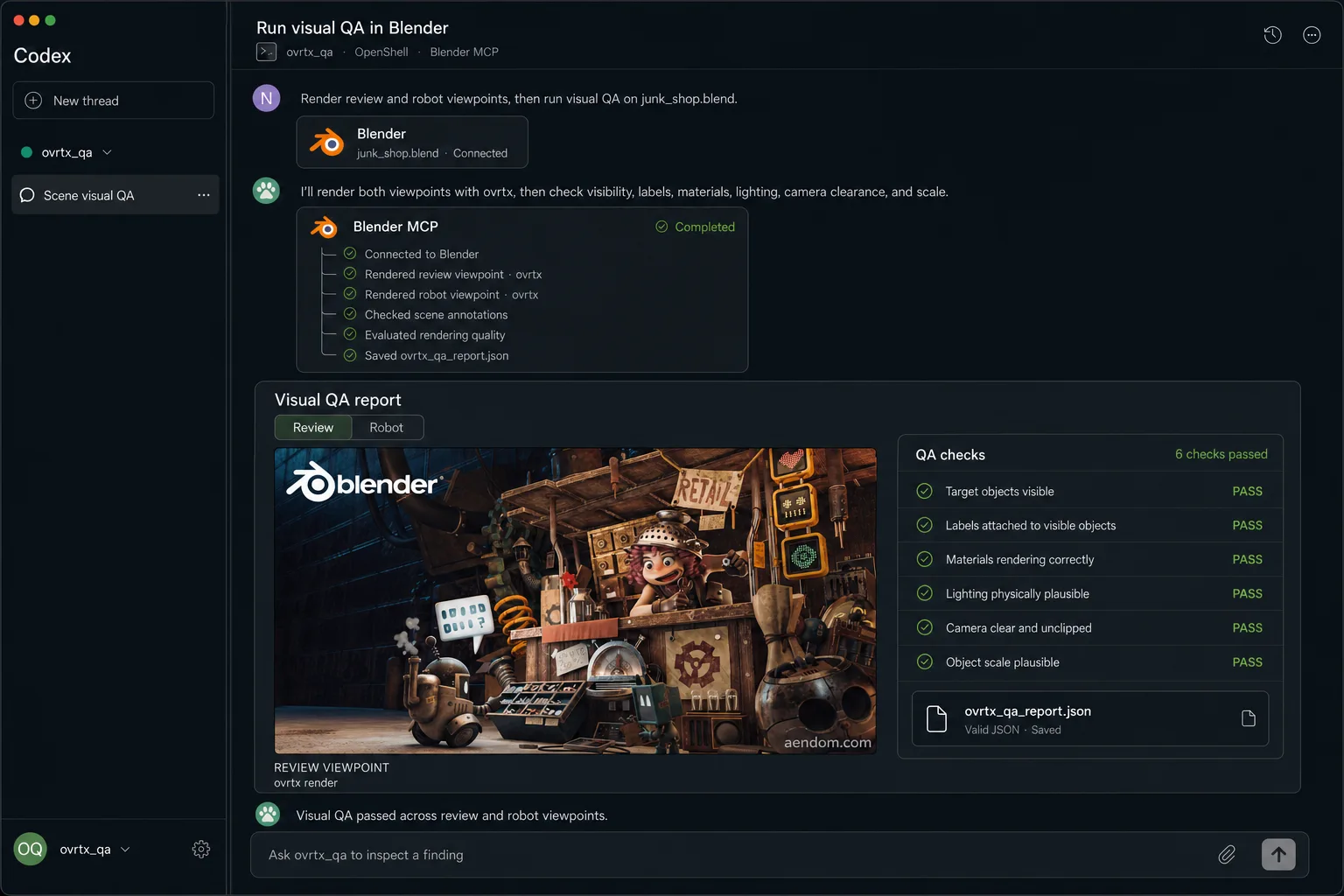

第 7 步:使用 ovrtx 作为预飞循环
为什么要在模拟之前进行渲染?因为验证可以告诉智能体场景在结构上是可接受的,但渲染会显示场景是否可用。ovrtx 智能体可以生成机器人摄像头并查看视图,检查隐藏目标、不良照明、传感器剪断、损坏的材料或不可读的物体,并在浪费训练时间之前将问题传送回正确的修复代理。
ovrtx 智能体渲染审查和机器人视点,因此工作流可以检查关键点:
  • 目标物体是否可见?
  • 可以看到的物体是否附加了标签?
  • 材质渲染是否正确?
  • 照明在物理上是否合理?
  • 摄像头是否被挡住或剪断?
  • 物体比例看起来是否合理?
目前,ovrtx 正在为智能体工作流提供可视化 QA。
在 NemoClaw 环境中运行的 Hermes 渲染子代理会调用 ovrtx 生成审核图像,并将其与相关场景元数据一起返回至 Codex。Astra 可以利用这些证据来调查差异并协调有针对性的后续任务。如果机器人摄像头视图中没有标记的目标,Codex 可以要求传感器和场景检查子代理检查摄像头方向、裁剪设置和可能的遮挡物。校正后,渲染子代理生成另一个视图,以便检查结果。这将视觉审查与可行的修复循环联系起来。

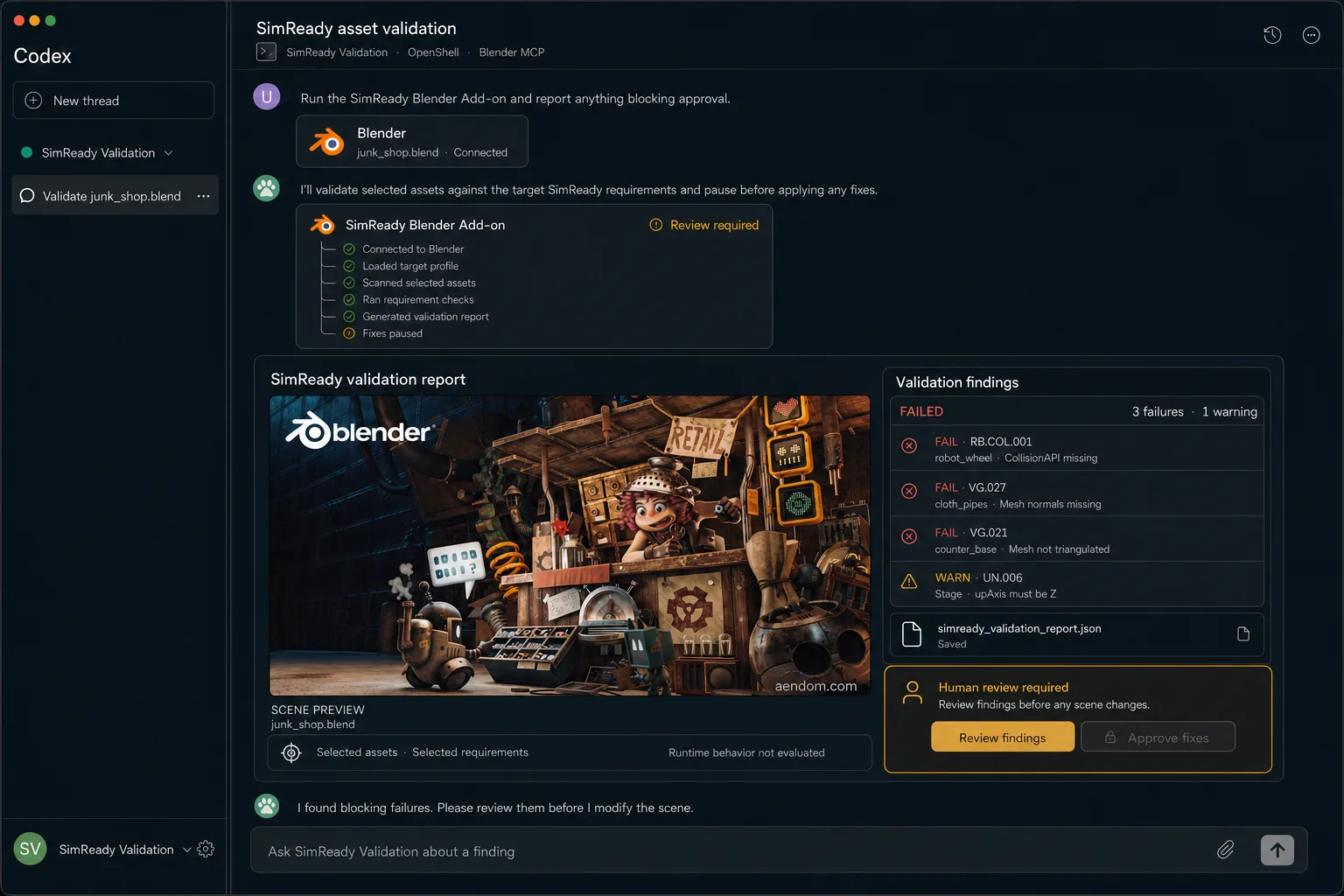

第 8 步:运行 SimReady 验证
最后,验证代理针对目标配置文件运行 SimReady 验证。这是智能体工作流的验收门户。SimReady Foundation 为仿真就绪型 USD 内容定义了标准和验证配置文件,验证智能体使用这些配置文件来检查场景是否真的准备好继续。如果验证失败,报告将成为修复代理的任务列表。如果它通过了,场景就可以进行 Isaac Sim 或 Isaac Lab 交接了。
报告应可行:
Validation failed: 14 issues
- 10 auto-fixable
- 4 require review
修复智能体可以修复安全问题。系统会向人类报告模糊的故障。例如,“我自动修复了 10 个验证问题。四类需要审查:两个不确定的语义标签、一个物理设置冲突的可抓取物体,以及一个可能是障碍物或目标的物体。”人类批准预期行为,然后代理应用修复并重新运行验证。
Hermes 验证子智能体将 SimReady 报告返回给 Codex,其中 Astra 可帮助确定需要进行哪些维修和后续检查。Codex 将这些任务委托给通过 NemoClaw 部署的相应的 Hermes 子代理。移动传感器可能需要进行另一次 ovrtx 可见性检查,而更改物体的角色可能需要更新语义标签和物理属性。子代理应用已批准的更改并重新运行相关检查,而 Codex 则为开发者总结更改、验证证据和未解决的决策。
目标是创建符合仿真合同的场景,而不仅仅是文件导出。
图 9 展示了 NemoClaw 编排子代理以调用 SimReady Blender 插件,该插件用于验证目标 SimReady 配置文件上的场景。如果验证报告了任何故障,智能体将在继续之前进行人工审核。
