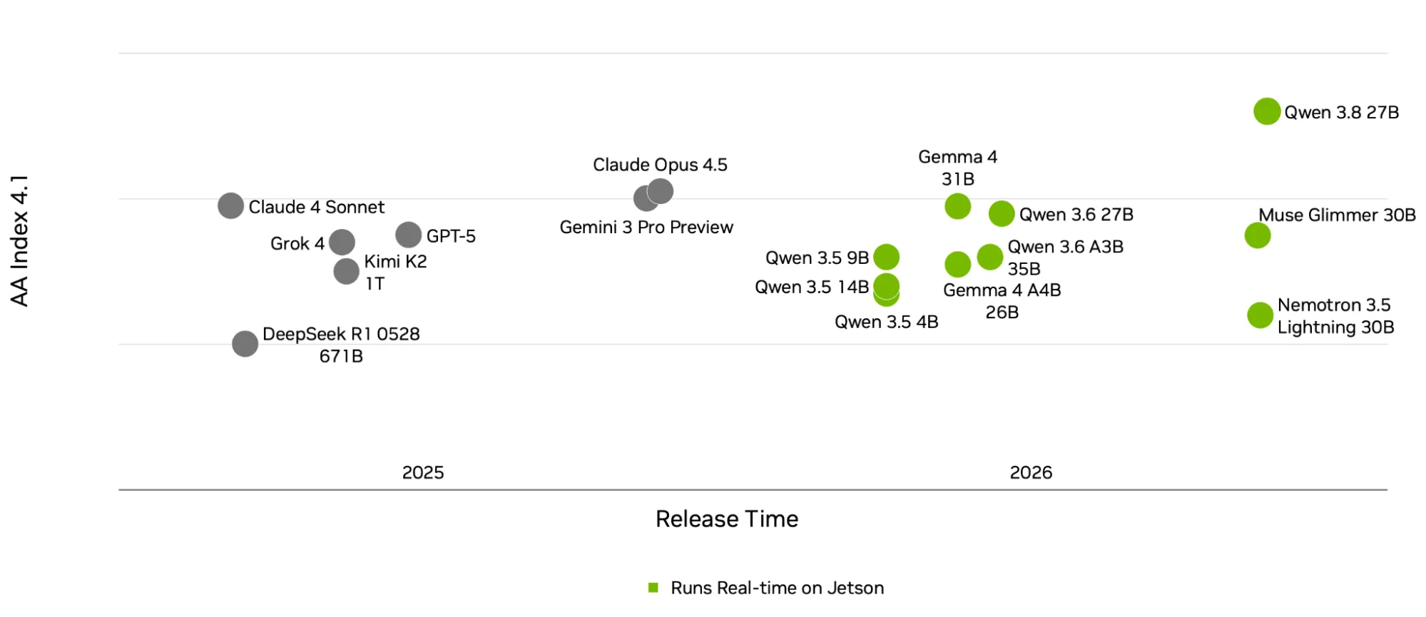

下面的图 1 显示了这种转变。它按照模型大小和发布日期绘制人工智能分析智能指数。2026 年发布的开放模型现在达到了与 2025 年领先模型相似的得分,同时使用的参数更少。

更好的训练方法和更高效的架构正在推动这一变革。例如,蒸馏将 Nemotron 3 Ultra 的部分功能迁移到较小的 Nemotron 3.5 Lightning 模型中。不同的架构还会在功能、内存使用和生成速度方面做出不同的权衡。
Qwen3.8-27B 是一个密集模型,因此它会为每个 token 激活全部 270 亿个参数。Nemotron 3.5 Lightning 采用混合专家 (MoE) 架构。它有 300 亿个总参数,但每个 token 仅激活 30 亿个参数。这两种模型适用于不同类型的工作负载。

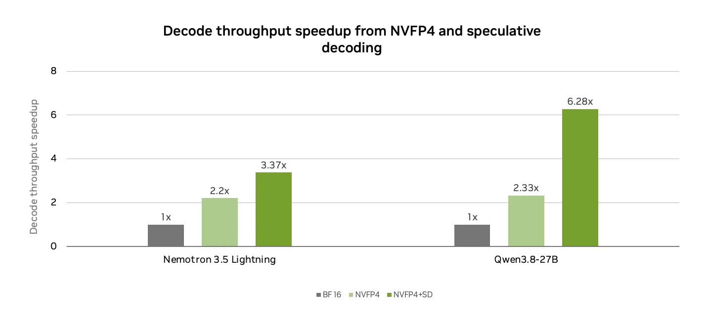

模型架构是起点,但服务选择也会影响性能。下方图 2 将 BF16、NVFP4 和 NVFP4 中的两个模型与我们针对每个模型测试的最快预测解码配置进行了比较。
如图 2 所示,我们添加了两次优化,一次一个。BF16 提供了基准。NVFP4 增加了量化。最终配置将 NVFP4 与我们针对每个模型测试的最快预测解码配置相结合。

这两种优化是相辅相成的。NVFP4 降低了每次通道的成本,而预测性解码会增加每次通道生成的可接受 token 数量。它们共同提高了性能,而不仅仅是优化。
两种模型的最快预测解码配置各不相同。Nemotron 3.5 Lightning 在使用 DSpark 时表现最佳,而 Qwen3.8-27B 在使用 DFlash2 时表现最佳。使用您计划部署的模型测试方法和检查点草稿,而不是假设一种配置最适合每个模型。

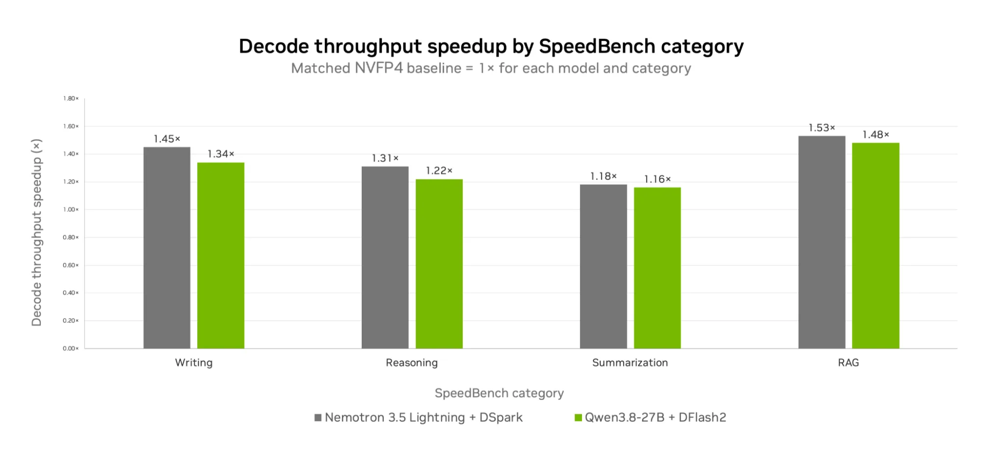

模型级基准测试可以帮助您识别具有很强预测性的解码配置。但是,应用会生成不同类型的文本,并且性能会随着工作负载的变化而变化。为了衡量这种效果,我们为每个模型保留了固定的最快配置,并测试了 SpeedBench 的四个类别:写作、推理、总结和检索增强生成。
在我们测试的类别中,相同的方法对于每个模型来说仍然是最快的,但吞吐量仍然因工作负载而异。采用 DSpark 的 Nemotron 3.5 Lightning 的输出 token/s 介于 123.01 到 138.02 之间,而采用 DFlash2 的 Qwen3.8-27B 的输出 token/s 介于 27.69 到 34.44 之间。
使用表示预期应用程序的提示来验证您的预测解码配置。代表性数据集将帮助您选择最适合您的模型和用例的方法和检查点草稿。
