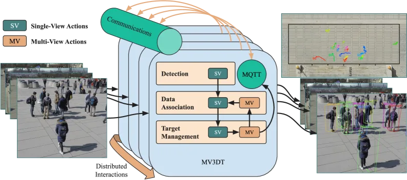

MV3DT 将来自多个校准摄像头的检测结果投射到共享的 3D 坐标系统中。然后,它将同一物体在摄像头视图中的观察结果关联起来,并分配一个全局一致的物体 ID。每个摄像头都独立地将物体投射到 3D 中,而系统则融合这些输入,以确保全局一致的追踪。
这可确保每个物体在整个环境中都保持唯一、稳定的 ID,并在统一的世界坐标系统中计算位置。
研究论文“Fully Distributed Multi-View 3D Tracking in Real-Time” (实时完全分布式多视图 3D 追踪) 详细介绍了底层多视图关联算法和 3D 融合技术,详见研究论文“Fully Distributed Multi-View 3D Tracking in Real-Time”。
了解 MV3DT 架构
MV3DT 扩展了 DeepStream 追踪器,支持在经过校准的摄像头网络中进行分布式多视图 3D 追踪。
数据如何流经系统:
  • 检测功能:DeepStream 工作流可处理所有摄像头流,并由 MV3DT 追踪器独立检测和追踪每个视图中的物体。它支持三种开箱即用的检测器模型:
    • PeopleNetTransformer:基于Transformer的人员检测器,默认用于行人场景。
    • PeopleNet v2.6.3:基于 NV_skp_25 架构的高效检测器。
    • RT-DETR 2D:多类别检测器,非常适合工业环境,可检测行人、运输工具和叉车。
  • 单目 3D 感知:每个摄像头都使用 3 × 4 投影矩阵 (存储在 YAML 校正文件中) ,使用地面平面假设将 2D 边界框检测结果反向投射到 3D 世界空间坐标中。
  • 多视图关联:追踪器使用消息队列遥测传输 (MQTT) ,这是一种轻量级发布/ 订阅消息传递协议,可在摄像头之间共享轨迹链。当两个摄像头观察到同一个人时,多视图关联算法会使用 3D 世界空间中的距离来匹配其轨迹,并分配一个全局一致的目标 ID。
  • 输出:跟踪结果以三种形式输出:
    • 屏幕显示 (OSD):提供带有叠加 2D/3D 边界框和共享 ID 的实时摄像头输入网格。
    • 鸟瞰图 (BEV):提供实时 2D 自上而下的地图,通过布局图像渲染,显示世界坐标中的物体轨迹。
    • Kafka Messaging:为下游应用提供每帧的结构化 protobuf 元数据,例如传感器 ID、物体 ID 和 3D 边界框。

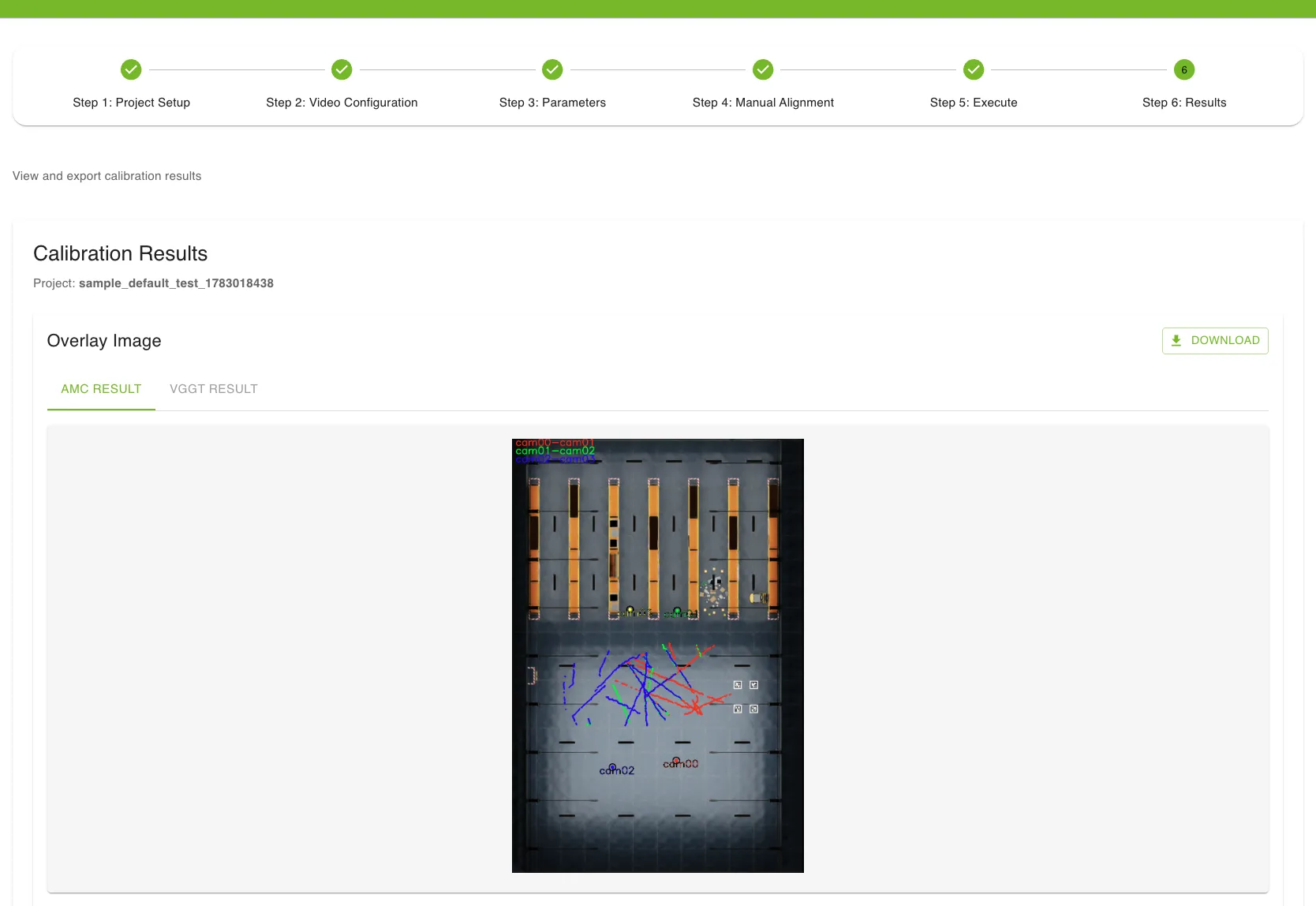

AMC 可自动估算每个摄像头的内部 (焦距、主点、镜头失真) 和外部 (旋转、平移、世界位置) 参数,从而为 MV3DT 等应用生成校准文件。AMC 可以选择使用 Visual Geometry Grounded Transformer (VGGT),这是一种基于模型的方法,可在物体移动受限时利用学习到的模型实现更高的准确性和鲁棒性。
内部校准流程涉及以下阶段:
  1. 按摄像头提取轨迹:DeepStream 可检测并追踪每个视频中的物体。AMC 收集生成的轨迹数据。
  2. 单视图校正和校正: 对于每个单独的摄像头,AMC 会根据轨迹估算内部参数 (焦距、投影矩阵、镜头失真) ,并生成校正后的视图。

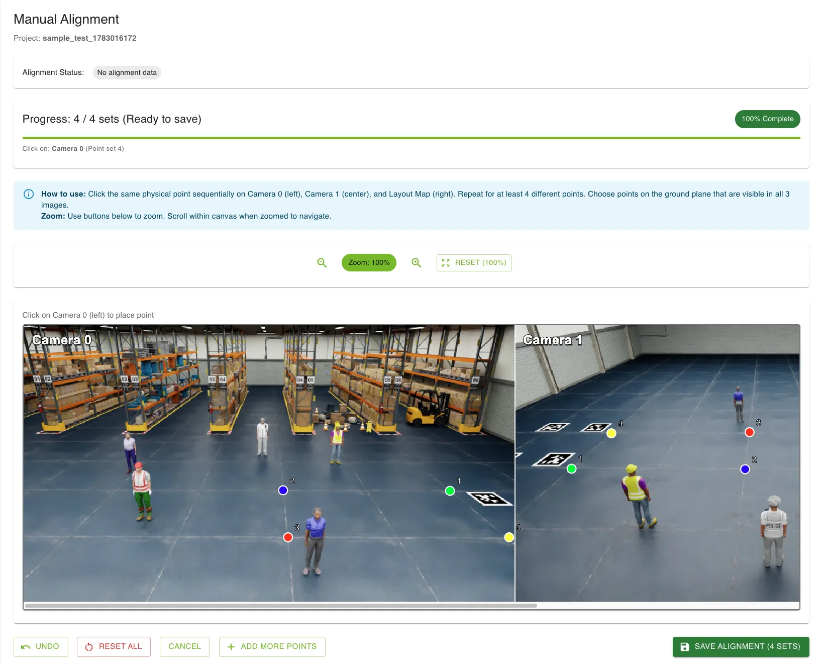

  3. 多视图轨迹匹配: AMC 使用手动提供的对齐点作为摄像头视图和布局图之间的初始锚点,跨摄像头匹配目标轨迹。
  4. 捆绑调整:所有摄像头参数在每个视图中共同优化,以更大限度地减少全局二次投影错误。
  5. 可选的 VGGT 校准:用户可以选择运行 VGGT,这是一个基于模型的单独校准工作流,在物体移动受限或学习到的几何图形提供更可靠的校准结果时非常有用。
用户只需提供布局图像,并通过在摄像头视图和地图上选择相应的地标来定义几个对齐点即可。AMC 以微服务的形式提供,同时配备 REST API 和 Web 界面。

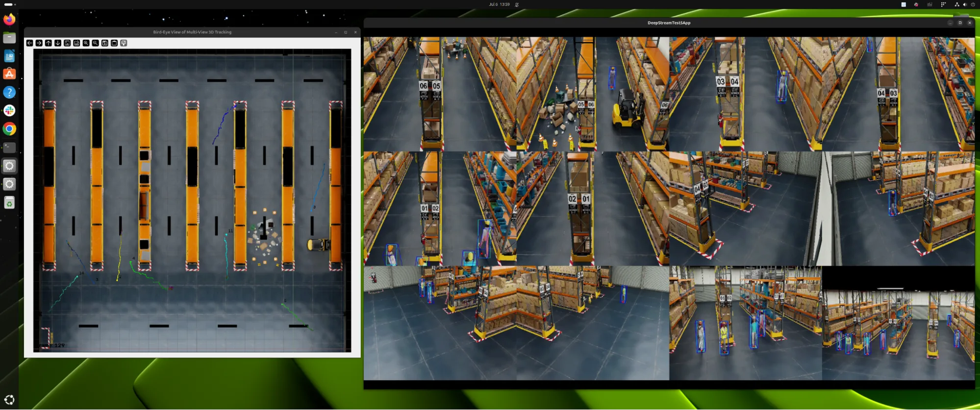

如果显示器可用,则会打开两个窗口:
  • DeepStreamTest5App:由全部 12 个摄像头输入画面组成的平铺网格,带有 2D 和 3D 边界框
  • 多视图 3D 追踪的鸟瞰图: 世界坐标中的实时轨迹图
按下任一窗口中的 `q` 即可退出。智能体会提醒您这一点。在无外设模式下,智能体在实验目录中生成输出视频 ( tiled_display_raw.mp4 和 BEV 轨迹视频) 。有关输出示例,请参阅 MV3DT 资源库 中的 12 摄像头 BEV 轨迹 GIF。

启动 AMC 微服务后,智能体将提供 Web UI 地址。在浏览器中打开它以完成手动对齐步骤,即相机视图和布局图之间的对齐点。保存后,通知智能体:
> User: alignment is done
AMC 运行完整的校准流程:轨迹提取、单视图校正、多视图轨迹匹配和束调整。智能体将轮询完成,完成后,下载兼容 MV3DT 的校准导出,并将 YAML 文件放入 `~/my-camera-dataset/camInfo/` 中。

  • 实时 OSD 窗口: 所有摄像头输入均位于平铺网格中,其中包含 2D 和 3D 边界框以及一致的对象 ID。单击任意摄像头进行放大;右键返回网格。
  • 实时 BEV 窗口: 包含屏幕截图和录制选项的自上而下的轨迹映射。
