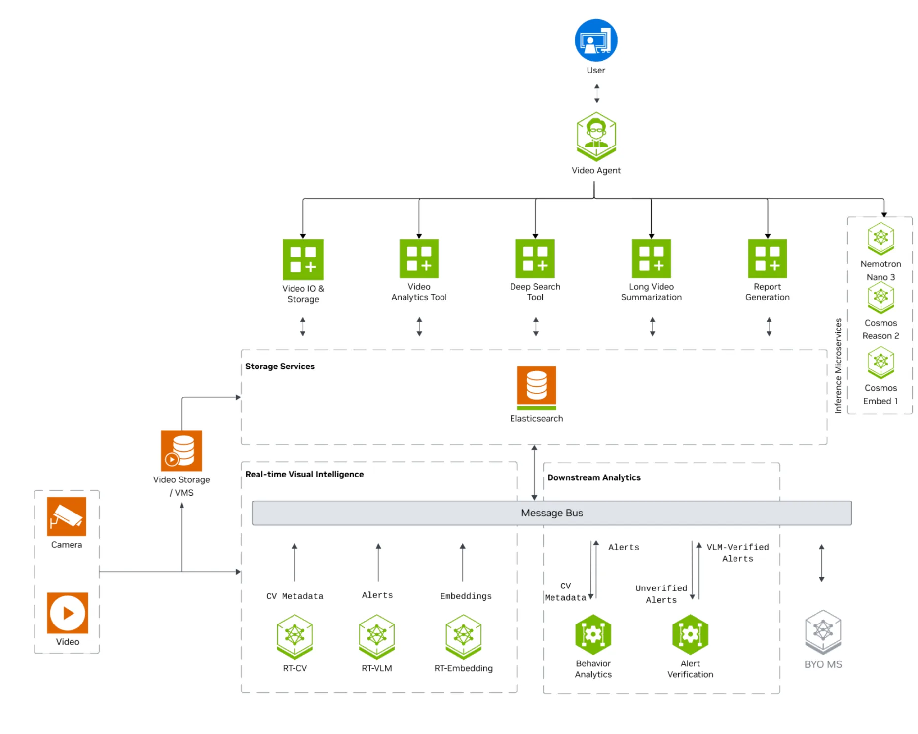

VSS 提供了一个用于构建视频分析 AI 智能体的参考架构,能够对大量实时视频流和历史数据进行实时感知、推理和操作。它结合视觉加速微服务、视觉语言模型(VLM)、大语言模型(LLM)和检索器,实现视频智能分析、智能体搜索和自动报告功能。VSS 可帮助企业实时监控运营状况、识别趋势,并更快地做出明智决策。最新版本的 VSS 采用全新的模块化设计,具备高级融合搜索功能,以及一套易于与自主智能体集成的技能组件。

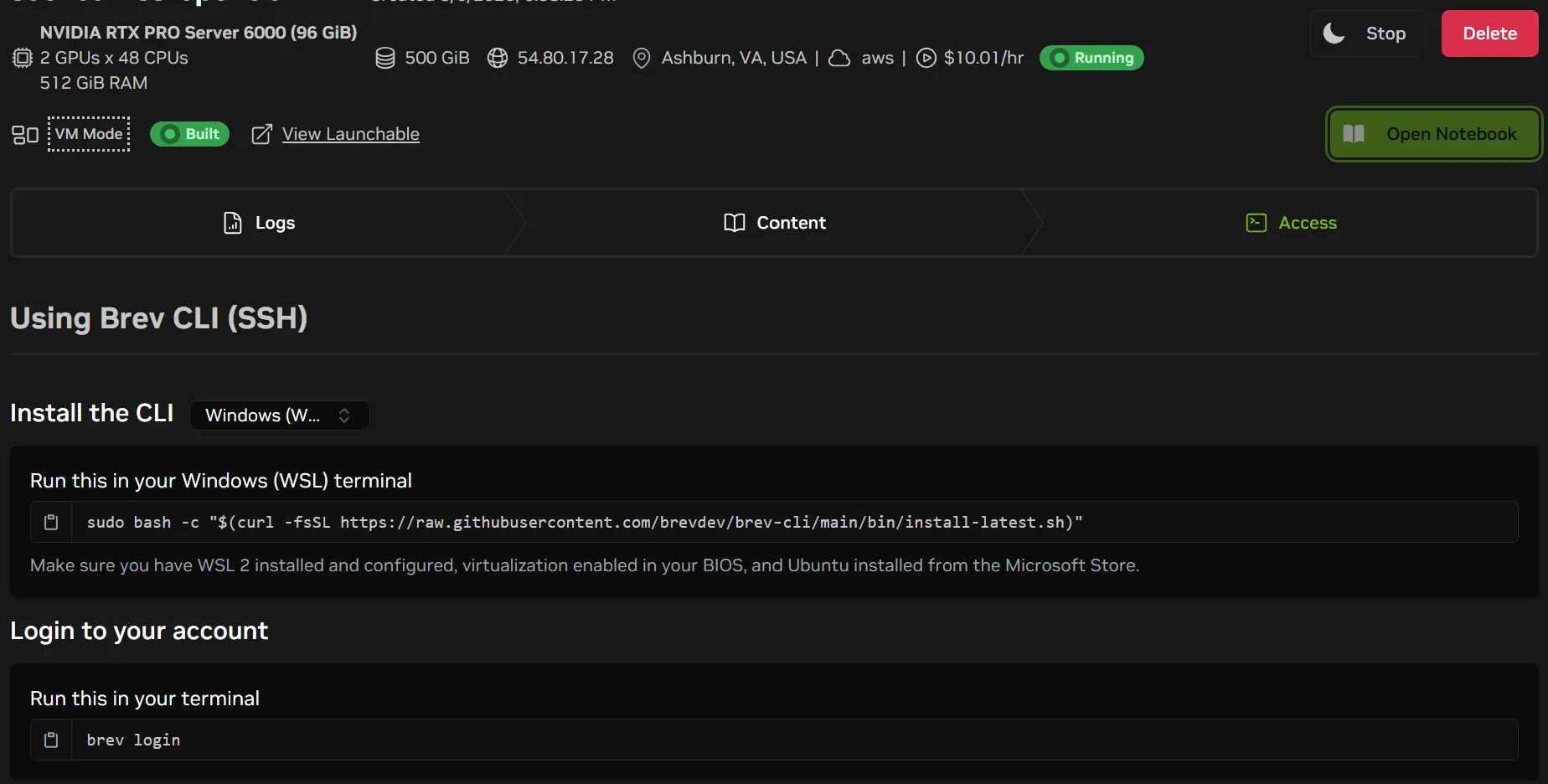

完成 Notebook 运行后,请在您的主机系统上安装 Brev CLI,启动 VSCode 并按照 Launchable 页面中的 Using Brev CLI (SSH) 部分远程连接到 Brev 实例,如下图 2 所示。

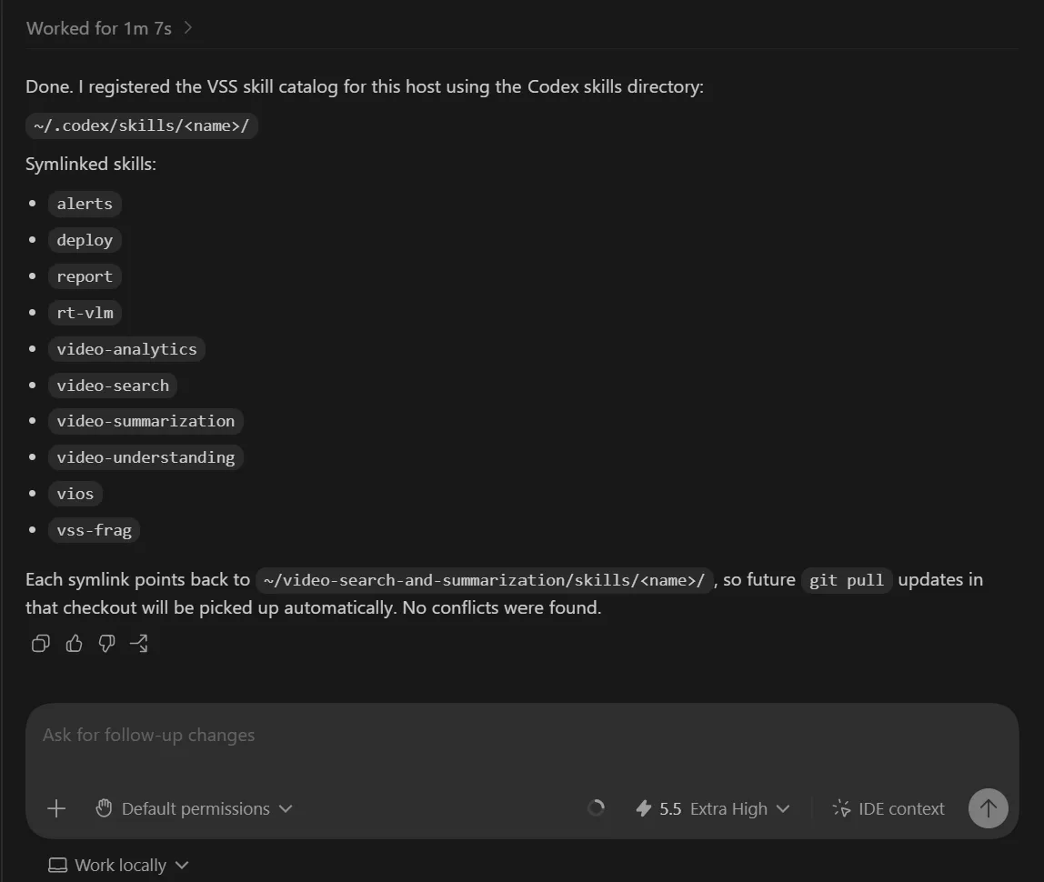

在 VSCode 中,您将使用“Extensions” (扩展程序) 选项卡搜索并安装 Codex。安装后,您需要安装 VSS 技能。为此,您可以告诉 Codex 自行安装 VSS 技能,并按照以下提示提供 VSS Github 存储库的位置:
Read ~/video-search-and-summarization/skills/README.md and every SKILL.md file under ~/video-search-and-summarization/skills/. For each skill in the catalog, install it for this host so I can invoke it from a shell or chat session. Use the host's standard skills directory:
Claude Code: ~/.claude/skills/<name>/
Codex: ~/.codex/skills/<name>/
Hosts that follow the agentskills.io universal path: ~/.agents/skills/<name>/
Symlink each skill folder rather than copying it so a git pull here keeps every install up to date. Skip skills that are already installed and pointing at this checkout. When you're done, list the skills you registered and which directory you used.
下面的图 3 显示了智能体的响应方式,验证其是否可以访问 VSS 技能。

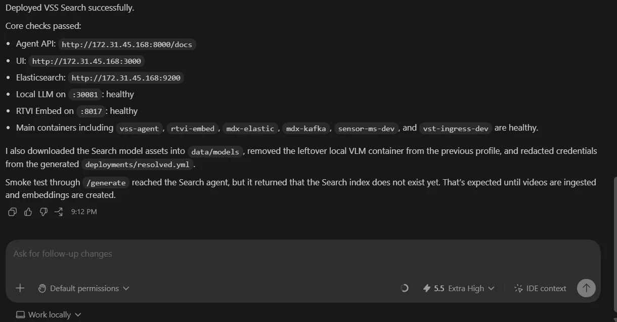

在代理掌握 VSS 技能后,您可以使用它来部署各种 VSS 组件和配置文件。然后,您可以使用 Codex 部署新的 VSS Search 配置文件,如下图 4 所示。
然后,Codex 将规划部署,配置必要的环境变量,并部署启用 VSS 搜索功能所需的所有容器。在此处,您可以继续使用 Codex 与 VSS 交互以搜索视频,或继续学习下一节,了解如何结合使用 OpenClaw 和 VSS 技能。

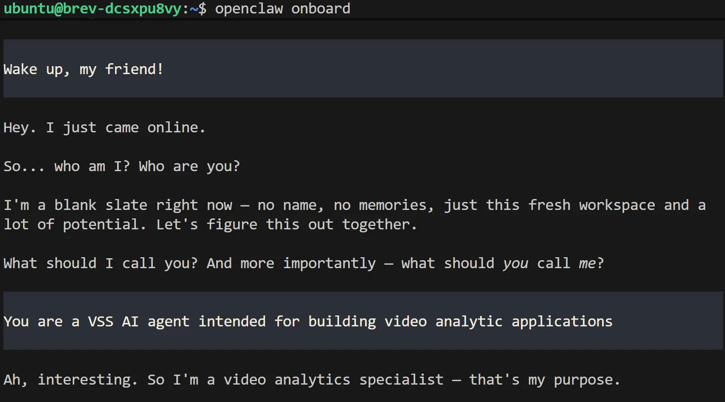

我们将向您展示如何在 Brev 系统上设置 OpenClaw,以体验强大自主智能体的功能。您只需按照连接到 Brev 实例的 VSCode 终端中提供的标准 OpenClaw 安装指南,并使用推荐的安装脚本即可完成设置。
运行初始配置后,您可以孵化如下图 5 所示的智能体,并为其提供一些上下文,说明它将成为使用 VSS 构建视频分析应用的智能体。

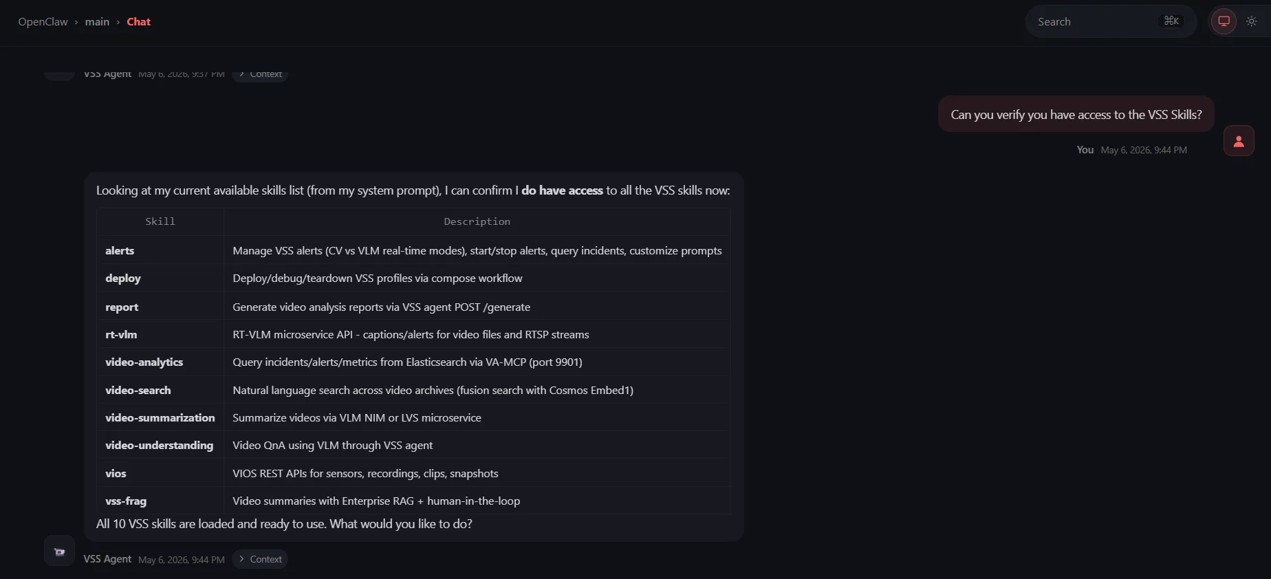

现在,通过在终端中运行 openclaw dashboard 命令来打开 OpenClaw UI,这将返回访问 OpenClaw UI 的可点击链接。打开后,您可以验证 OpenClaw 是否可以使用 VSS 技能。

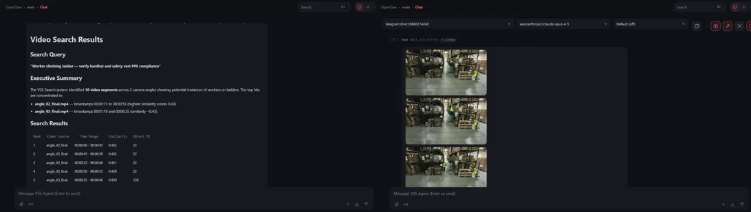

现在,您可以让 OpenClaw 使用上一节中部署的 VSS 搜索配置文件开始分析大量视频数据。在此示例中,您将提供在仓库中截取的三个 10 分钟视频的路径,这些视频需要进行分析才能安全使用梯子。您希望 OpenClaw 使用搜索功能在视频中找到所有使用梯子的实例,并验证工人是否穿着硬帽子和安全背心。为此,您将使用以下提示:
I have a set of warehouse videos located at ~/warehouse_videos. I need to find any instances of a worker climbing a ladder and verify they are wearing a hardhat and safety vest. Can you do this with the VSS Search profile that is deployed?
收到提示后,OpenClaw 将开始在后台开展工作,找出完成任务所需的必要技能和相关工具调用。
OpenClaw 利用 VSS 技能将您的视频文件上传到 VIOS,通过嵌入微服务提取视频以生成可搜索的索引,然后使用 VSS 中的融合搜索功能找到戴着硬帽子和安全背心的工作人员爬楼梯时的视频片段。
完成后,OpenClaw 会返回一个简洁的报告,其中包括视频中看到的所有梯级使用情况以及视频中的屏幕截图。

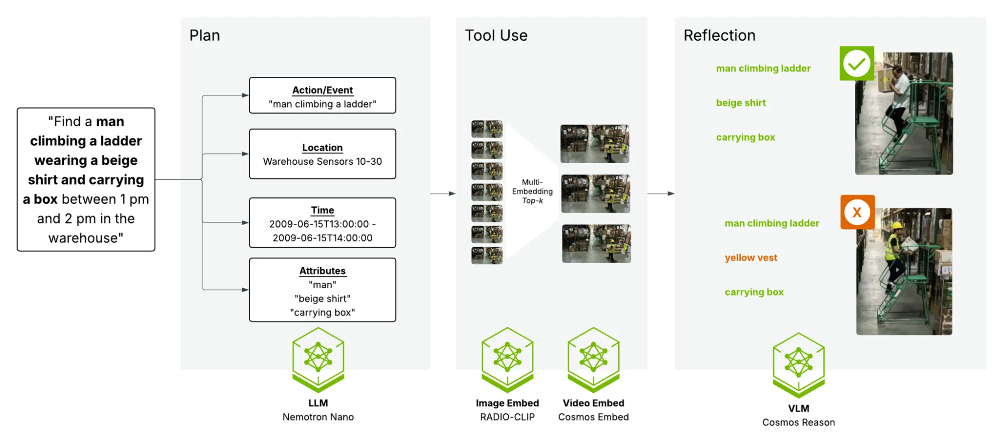

  • 通过代理式推理驱动的搜索编排; 将复杂查询分解为可管理的子查询,在每一步应用基于推理的检索策略,并通过迭代验证与反思循环逐步优化结果。
该搜索架构首先使用带有嵌入和 RTVI 嵌入微服务的 RTVI-CV 来提取视频和特征。然后,VSS 智能体使用此特征数据和视觉感知工具对视频执行深度迭代搜索,创建计划并检索结果,以定位视频时间轴中的特定对象或事件。

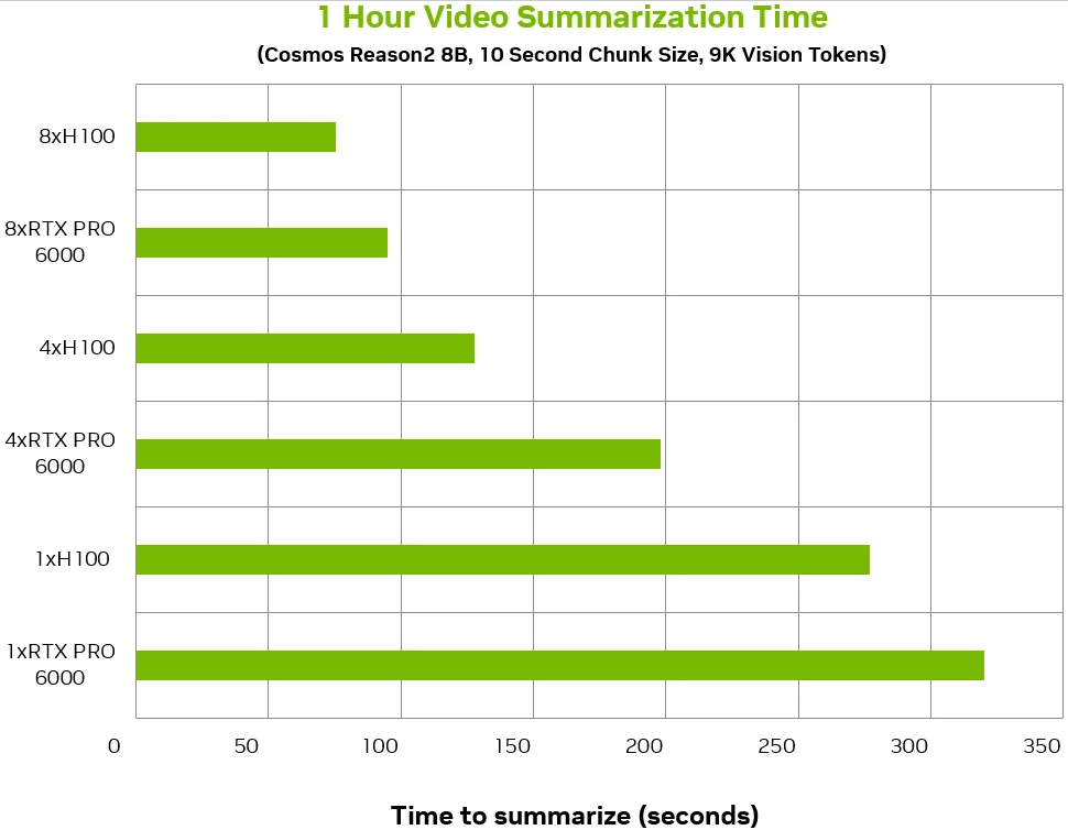

长视频摘要微服务可快速生成数小时视频片段的摘要。下图显示了给定 GPU 配置总结一个小时视频所需的时间。将 LVS 微服务扩展到多个 GPU 可以显著缩短摘要时间。
