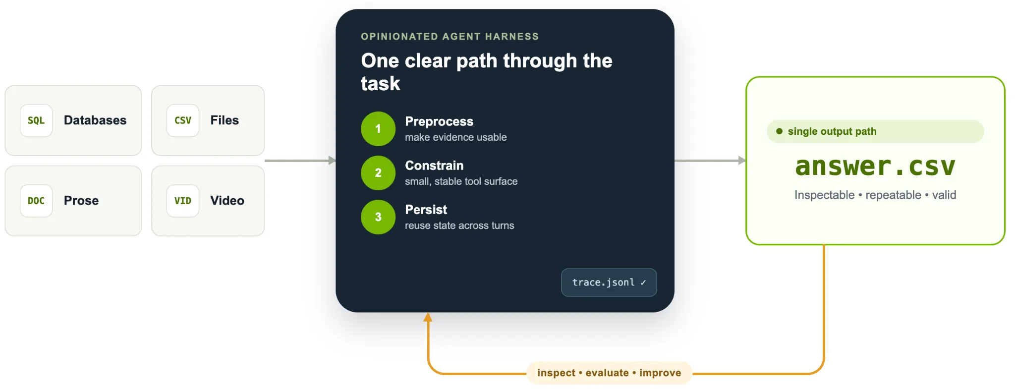

首先,限制动作空间。检查数据、调用工具、写入文件或从错误中恢复的方法过多都会导致失败。KGMON 统一了数据访问,提供了一个小工具集,并要求最终答案遵循单个输出路径。
其次,让每一次尝试都可被检查。运行可能会因错误的工具调用、错误的连接、未遵守的文档规则或答案格式问题而失败。执行痕迹、重复尝试和轨迹检查帮助团队识别故障并优化线束。图 1 显示了整个工作流程。

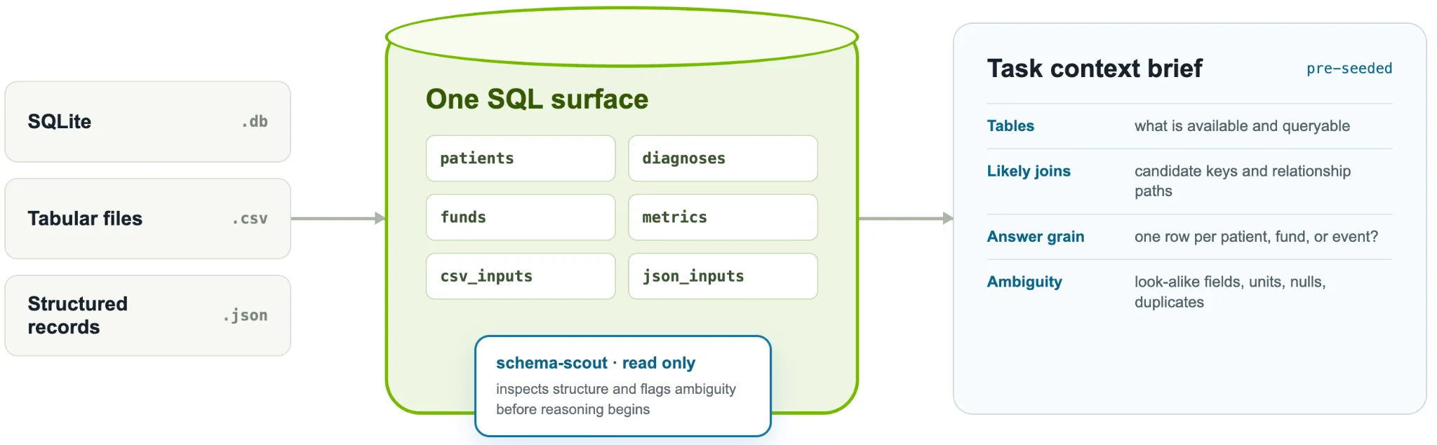

1. 将结构化源转换为一个查询面
每个 KDD 任务都可以组合 SQL 数据库、CSV 和 JSON 文件、文档和视频。KGMON 将 CSV 和 JSON 文件转换为现有 SQLite 数据库中的表格,从而为智能体提供一个 SQL 接口来处理所有结构化数据。
KGMON 的自定义持久性 Python 环境提供了两个用于检查和查询统一数据表面的内置函数:
schema()
sql(query)
这些自定义函数为智能体提供了一种发现和查询结构化数据的单一方法。它们内置于 KGMON 的环境中,而不是由 Python 或 SQLite 提供。
单一 SQL 接口可减少路由失败和浪费的次数,从而为固定模型留出更多空间,以便对数据进行推理。
应用此方法:在智能体启动之前对结构化数据的访问进行规范化。临时 SQLite 数据库、虚拟化查询层或受治理的仓库接口可以提供稳定、窄且记录良好的查询面。
2. 预先为智能体输入模式上下文
KGMON 在主推理循环之前添加了模式探索步骤。系统会检查表格、列、可能的连接键、重复名称、相似性字段、单元、空模式和行纹问题。
智能体在每个任务开始时收到此模式上下文,从而节省了早期发现时间。
Schema scouting 可减少错误列、漏入连接或混淆每个答案行应代表的内容而导致的错误。图 2 显示了提供给智能体的统一 SQL 接口和模式上下文。
应用此方法:添加只读预检步骤,向智能体简要介绍可用表格、可能的连接、关键列、单元、可疑字段以及已知的模糊之处。这可能比其他检索工具更有用。

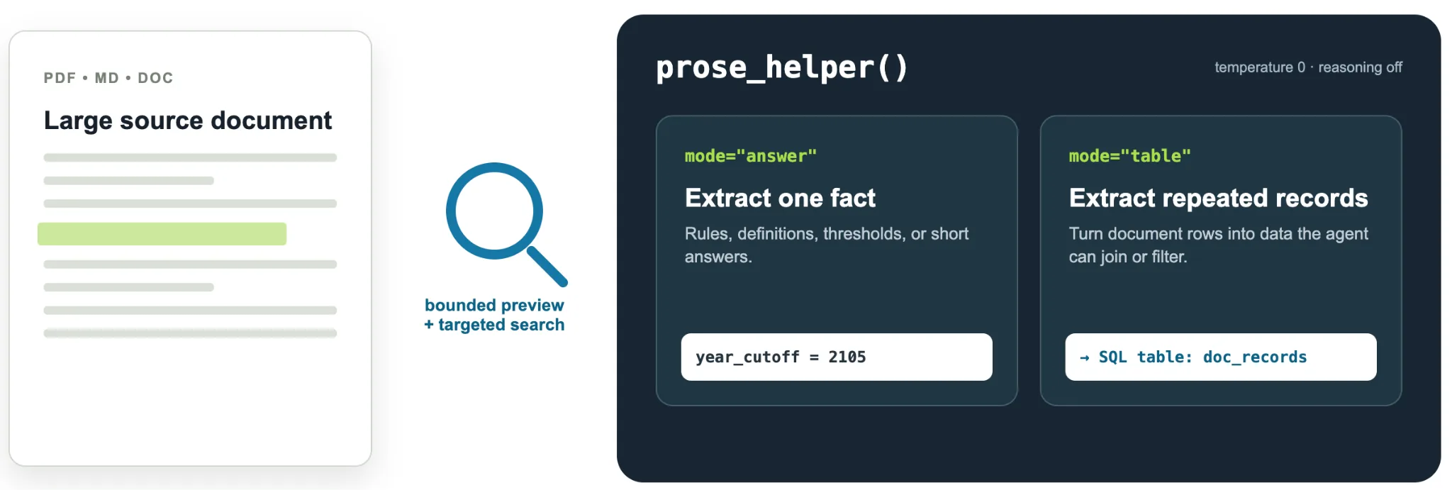

4. 将散文视为第一类输入,但要将其与结构化数据分开
分析工作流通常包括 PDF、Markdown 文件、文档、策略文本、说明和报告。在某些 KDD 任务中,这些来源包含回答问题所需的值、规则、定义和类似表格的记录。
大型文档可能会使用 LLM 的上下文窗口。KGMON 通过 Python 的 open() 函数或 .read() 方法阻止了整个文件的直接读取,提供了通过字符数量或正则表达式 (regex) 匹配来限制预览和搜索的工具。
找到相关部分后,智能体可以调用 prose_helper,这是一种自定义工具,可将文档块传递给单独的 LLM 调用,并将温度设置为 0 并禁用推理。它返回答案或提取表格,将原始文档内容排除在主智能体的上下文之外。
Figure 4 shows the document-inspection workflow. KGMON used prose_helper in two modes:
mode="answer"  # extract a rule, threshold, or short answer
mode="table"   # extract repeating records into a SQL table
通过从散文中提取规则,智能体可以在 SQL 分析中应用这些规则,同时保持专注于其工作上下文。
重要警告:表格提取适用于在文档中嵌入结构化信息的竞争任务。生产系统可能只需要有针对性的散文查找;表格提取仍然是可选的。
应用此方法:提供文档检查工具,回答目标问题并引用来源,而无需将整个文档加载到主智能体的上下文中。当文档包含需要连接或筛选的重复记录时,添加表提取。

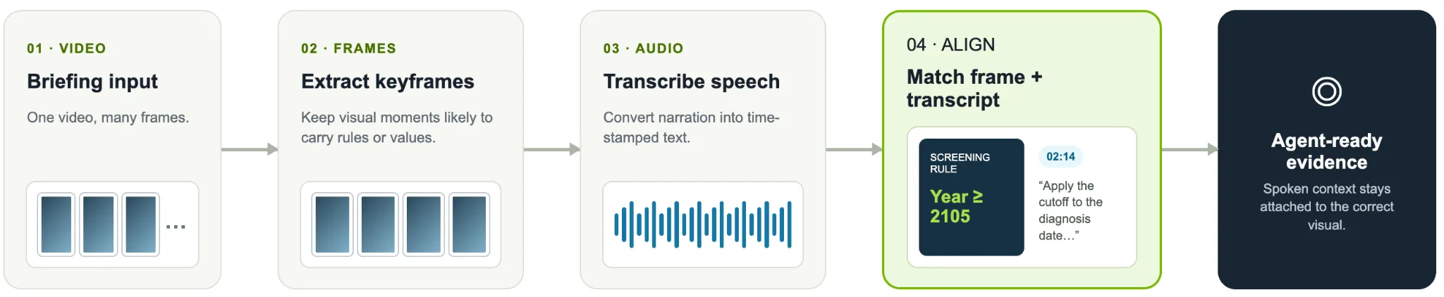

5. 对任务中的视频进行预处理
一些 KDD 任务包括简介视频。为了避免在智能体循环内处理视频所产生的计算成本,KGMON 提取了关键帧,转录了音频,将转录片段与帧对齐,并将生成的证据提供给智能体。
每个任务最多包含一个视频,通常包含基于幻灯片的约束条件或干扰值。与文稿对齐的关键帧将口语上下文与正确的视觉证据联系起来。图 5 显示了预处理步骤。
重要注意事项:预处理适合比赛设置。视频较多的应用可能会受益于类似于 prose_helper 的按需辅助工具。
应用此方法:在智能体循环之前预处理有限的一组视频。对于较大的集合,提供检索或检查工具,按需查询视频证据。

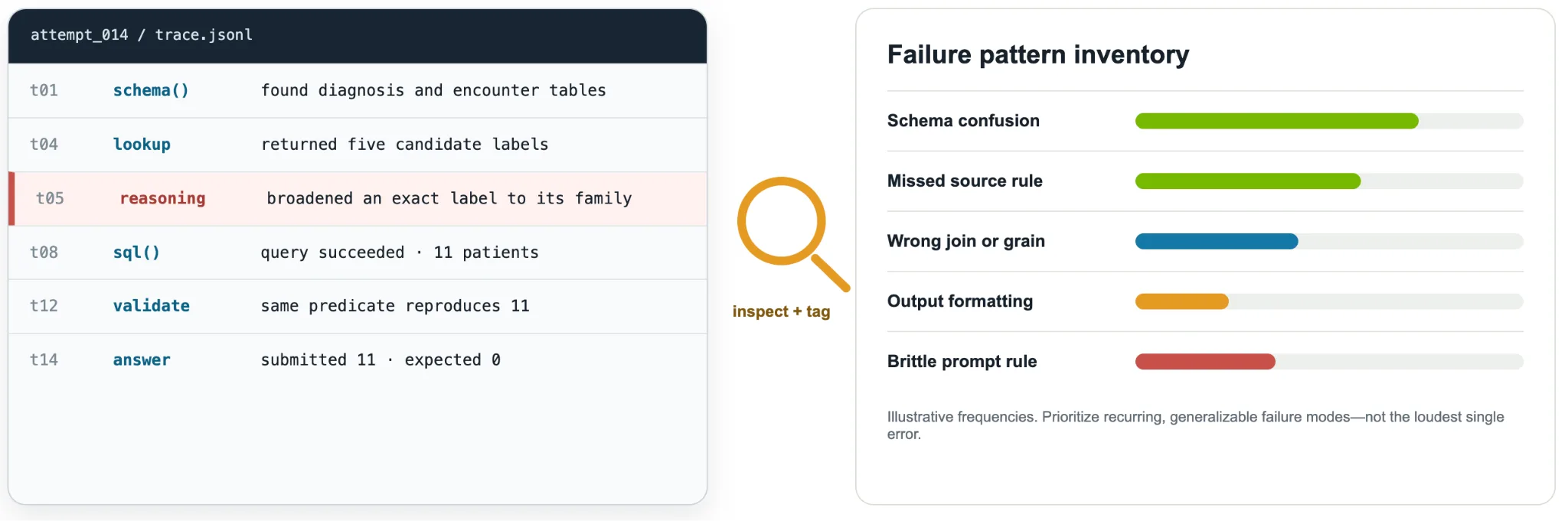

6. 记录追踪,以便其他智能体或人员检查故障
每次尝试都会记录提示、工具调用、SQL 查询、中间结果、错误、维修、文档查找和最终答案。
专业的 Inspector 智能体可以审查失败的轨迹、对错误进行分类并发现反复出现的故障,以帮助团队确定改进的优先级。
追踪显示了错误答案是否来自模式混淆、错误连接、缺失散文证据、输出格式或不可靠的提示规则。
应用此方法:在开发工作流程中构建追踪检查。子代理或评估脚本可以对最近运行中的故障进行分类,并推荐对线束的更改。图 6 显示了追踪如何揭示第一个错误的决策。

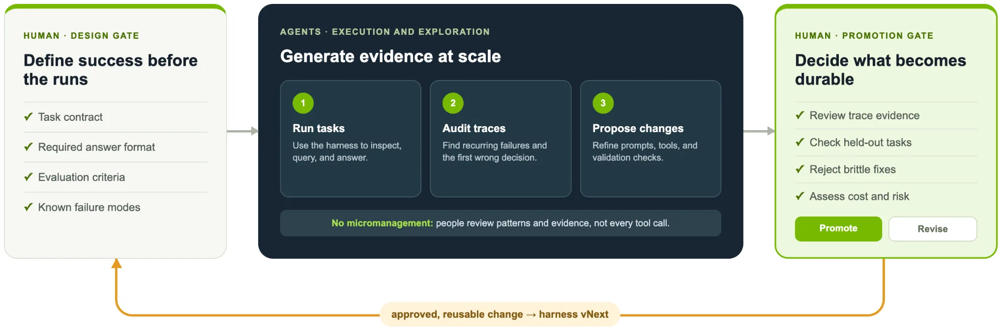

9. 让人类始终处于正确的工作状态
该团队将人工指导与智能体规模的实验相结合。
人们定义了任务要求、审核了追踪、引导了早期代理行为、拒绝了脆弱的更改,并选择了一些改进以保留在工具中。
有针对性的人工干预可以改善未来的运行,而无需对每次工具调用进行监督。
应用此方法:审查任务设计、评估标准、故障分析和建议的可重复使用技能。让智能体执行和探索,而人们决定保留哪些改进。图 7 显示了人工评审在此循环中的位置。
