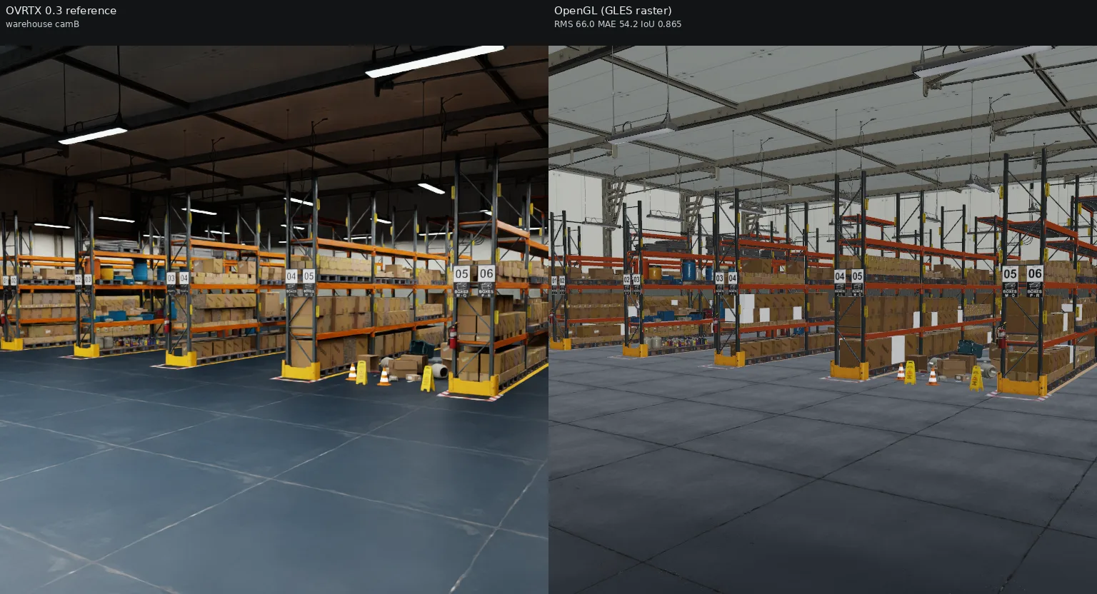

图 1. 代表物理 AI 部署的仓库环境,需要根据特定性能、内存和 ABI 要求调整 USD 运行时AI 智能体如何根据 USD 核心规范进行构建?

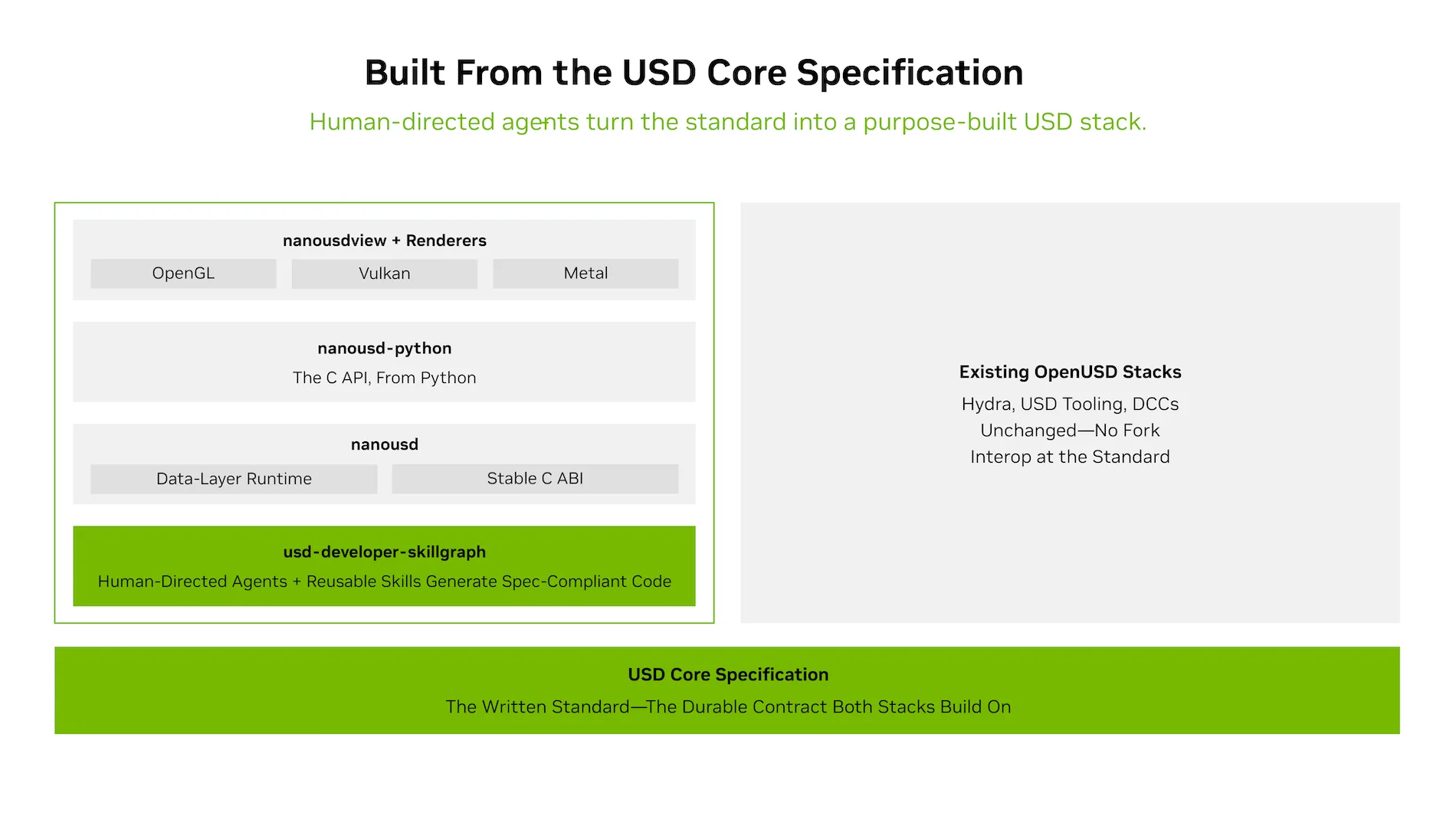

图 2. USD 核心规范为现有 OpenUSD 工具和智能体生成的新实现 (包括 nanousd、Python 绑定和查看器) 提供了共享基础nanousd 是数据层,而非渲染器。它可以解析、合成、查询和写入,并在像素开始时停止。智能体实施核心规范的运行时数据模型,而 nanousd 仅携带特定工作负载所需的内容,并通过稳定的 C 语言 ABI 公开。现有的 OpenUSD 堆栈保持正常运行。该方法值得采用。实施就是明证。
USD Core 规范定义了运行时必须执行的操作,并对如何将内存、线程、ABI 和语言作为实现选择 (而非要求) 保留了开放性。对于 nanousd 而言,目前的主要选择是稳定的 C++ ABI。它背后的内存和性能细节仍在探索之中。客户端代码针对固定的 C API 进行编译,并在运行时加载其实现,因此后端可以在调用代码保持不变的情况下进行更改。后端可以进行交换,OpenUSD 位于 Omniverse 库中,或 Nanousd 插入,而无需接触客户端。
它还能保持测量结果的准确性。一个脚本针对通用 API 运行,而后端交换位于下方。重点不在于一种实现比另一种实现更快。标准加上稳定的 ABI 使得引导智能体以适合工作负载的方式进行迭代成为可能。
