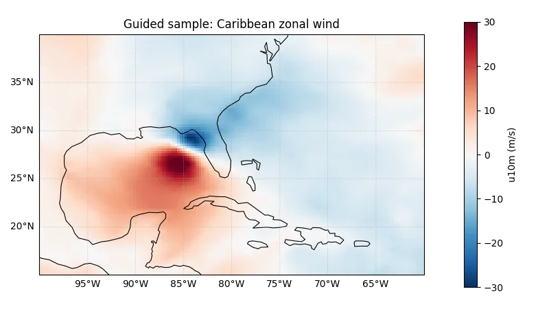

这使得提取 10 米分区风、平均海平面压力或其他生成场等变量进行分析和可视化变得简单。该示例在加勒比海域上绘制了 10 米长的带风分量 u10 米 (图 1 如下图所示) 。此可视化有助于验证生成状态在请求位置附近是否包含连贯的热带气旋式风力结构。
