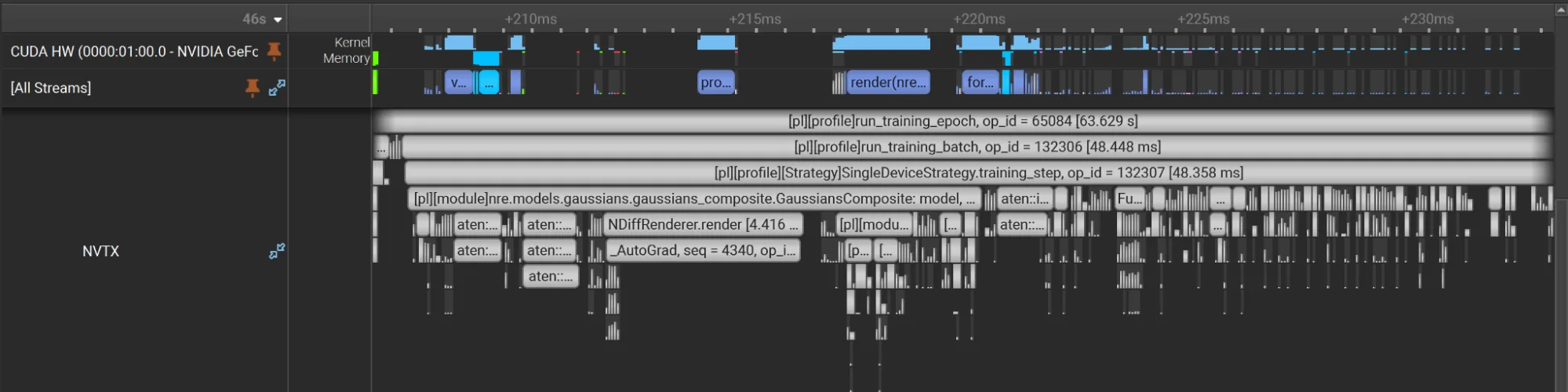

为了优化训练循环,我们使用 PyTorch 中包含的 Nsight Systems 内置功能支持和 NVIDIA Tools Extension SDK (NVTX) 来放大图 1 所示的单次正向传递迭代。最初的假设是,渲染内核将占用大部分运行时,并且是优化的最佳起点。但是,顶部的 CUDA 硬件时间轴显示,在大多数情况下,GPU 未得到充分利用或根本未使用。请注意,第一行没有显示蓝色。该应用使用的内核也比预期的要多得多。

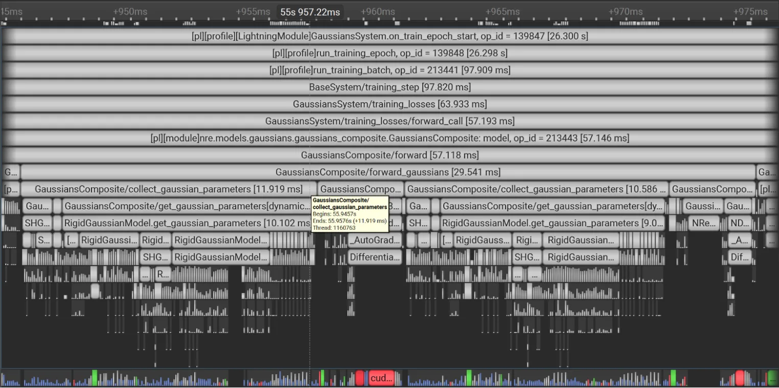

完成这一初步实现后,必须深入了解前向传递的各个阶段,以确定时间在哪里被使用,以及 GPU 在哪些阶段未得到充分利用。代码中添加了其他 NVTX 标注,以描绘各个阶段和功能。新的配置文件 (图 2) 显示,在渲染开始之前,collect_gaussian_parameters 占用了大部分时间,并且在每次前向传递中都会多次调用。

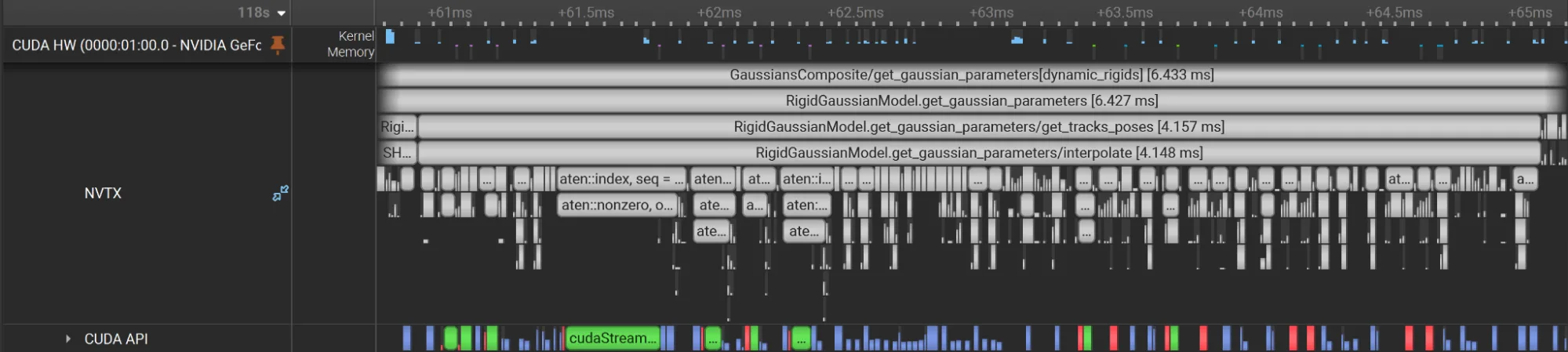

深入挖掘后发现,interpolate 函数会使用多个时间 ( 4.148 毫秒) 并调用许多阻碍 GPU 运行的小型内核和内存操作,如图 3 底部 CUDA API 行所示。

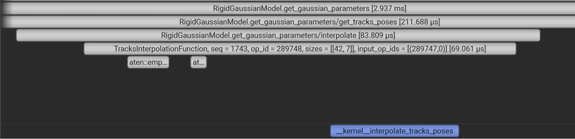

我们在插值函数下深入研究了代码,专注于融合小内核并将更大的工作块提交给 GPU。我们能够将所有这些工作压缩到单个内核中,从而将插值函数从 4.184 毫秒减少到 83.81 毫秒 (图 4) 。速度提高了近 50 倍。

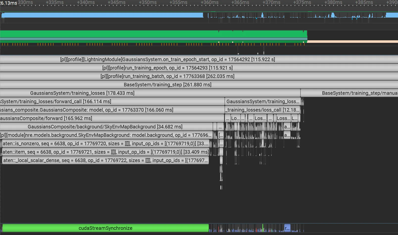

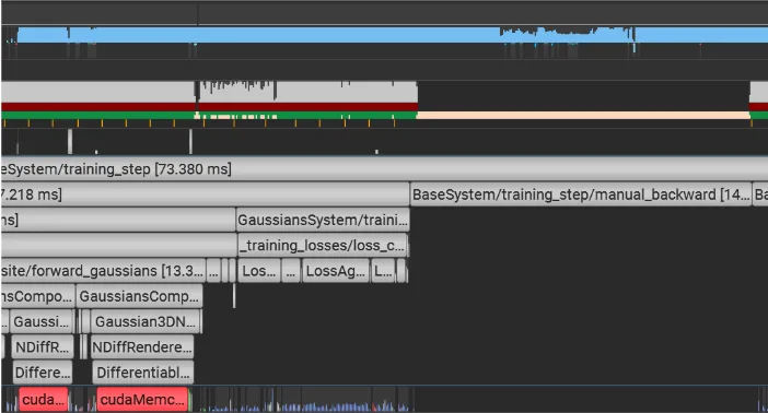

接下来,我们确定了长 cudaStreamSynchronize API (在时间轴上显示为绿色条) ,这些 API 会在 GPU 处于活动状态时延迟 CPU 对许多小核函数进行排队。这导致在调度和启动小型内核时返回 synchronize API 后,顶部 CUDA 硬件行中显示的 GPU 利用率不均匀 (图 5) 。
删除一个同步点后,线下的其他同步点将成为瓶颈。此过程一直持续到足以让 CPU 在 GPU 繁忙时高效地排队等待。这使得微小的内核能够紧凑地运行,因为它们不再受 CPU 启动时的限制。

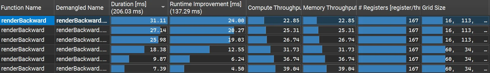

renderBackward 内核用于摄像头和激光雷达数据处理。使用 Nsight Compute 分析此内核的多个实例后发现,其占用率只有约 15%,并且此内核的行为和资源要求存在显著差异,具体取决于正在处理的输入项。
最长的三个 renderBackward 内核来自激光雷达数据,另外三个来自摄像头数据。尽管存在这些差异,但两者都为每个线程分配了 167 个寄存器 (图 8) 。

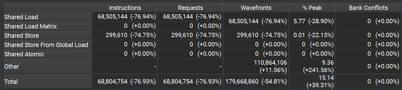

将顶部的激光雷达内核设置为 Nsight Compute 基准 并比较相机内核会自动发现,虽然两者在共享内存中都拥有绝大多数访问权限,但即使内核的激光雷达和摄像头实例以静态方式为每个块分配相同数量的共享内存,相机内核发出的请求也减少了约 75%。

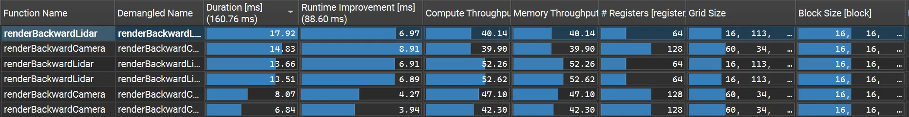

对于内核的每个版本,团队都使用 launch_bounds 限定符和我们为每个块分配的共享内存量进行了试验和调整寄存器分配。 cudaFuncSetCacheConfig 运行时 API 用于将两个内核的首选项设置为拥有更大的共享内存和更小的 L1 缓存。
经过此次测试和优化后,激光雷达和摄像头内核将其寄存器分配需求分别从 167 个降低到 64 个和 128 个,并且两者都能够使用最初分配的共享内存的大约一半高效运行。这将占用率从 < 15% 提高到 30-50% 之间,并显著缩短了整体运行时间,最长的激光雷达内核从 31 毫秒减少到 18 毫秒。

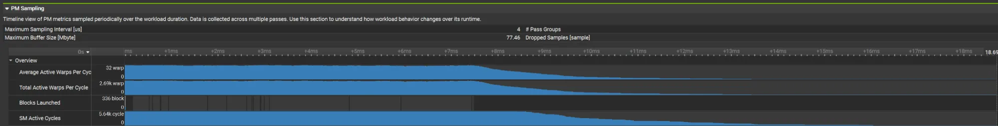

但仍有改进的空间。在发布时,我们正在研究确定的下一个问题,即工作负载失衡导致的内核中的长尾效应。这可以在 Nsight Compute 的 PM 采样部分中看到 (图 11) 。内核的上半部分显示,平均有 32 个活动线程束开始逐渐变细,而在过去的几毫秒内,每个周期的活动线程束不到一个。理想情况下,所有线程束对整个内核都处于活动状态。
