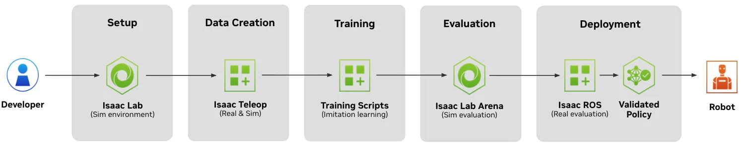

Isaac GR00T 平台可帮助机器人开发者扩展人形机器人数据采集和基于仿真的训练,以在真实机器人上开发、验证和部署策略。其端到端平台是完全开放和模块化的,使团队能够使用单个组件或完整工作流,集成自己的工具,并使用经过验证的 NVIDIA 软件堆栈进行构建。
阶段 NVIDIA 技术 功能
仿真环境设置 NVIDIA Isaac Lab-Arena 创建用于数据生成、策略训练和测试的仿真环境。
数据创建 NVIDIA Isaac Teleop 捕获高质量的机器人演示数据,用于策略训练和开发。
策略训练 NVIDIA Isaac GR00T 1.7 训练脚本 使用仿真和真实演示数据,针对人形机器人推理和多任务行为训练机器人策略。
策略评估 NVIDIA Isaac Lab-Arena 在实际部署之前,先在仿真环境中测试和评估机器人策略。
策略部署 NVIDIA Isaac ROS = Jetson Thor 将模型导出到可部署的 LEAPP 捆绑包中,并将经过训练的策略部署到机器人上,以便在设备上进行实时推理和控制。

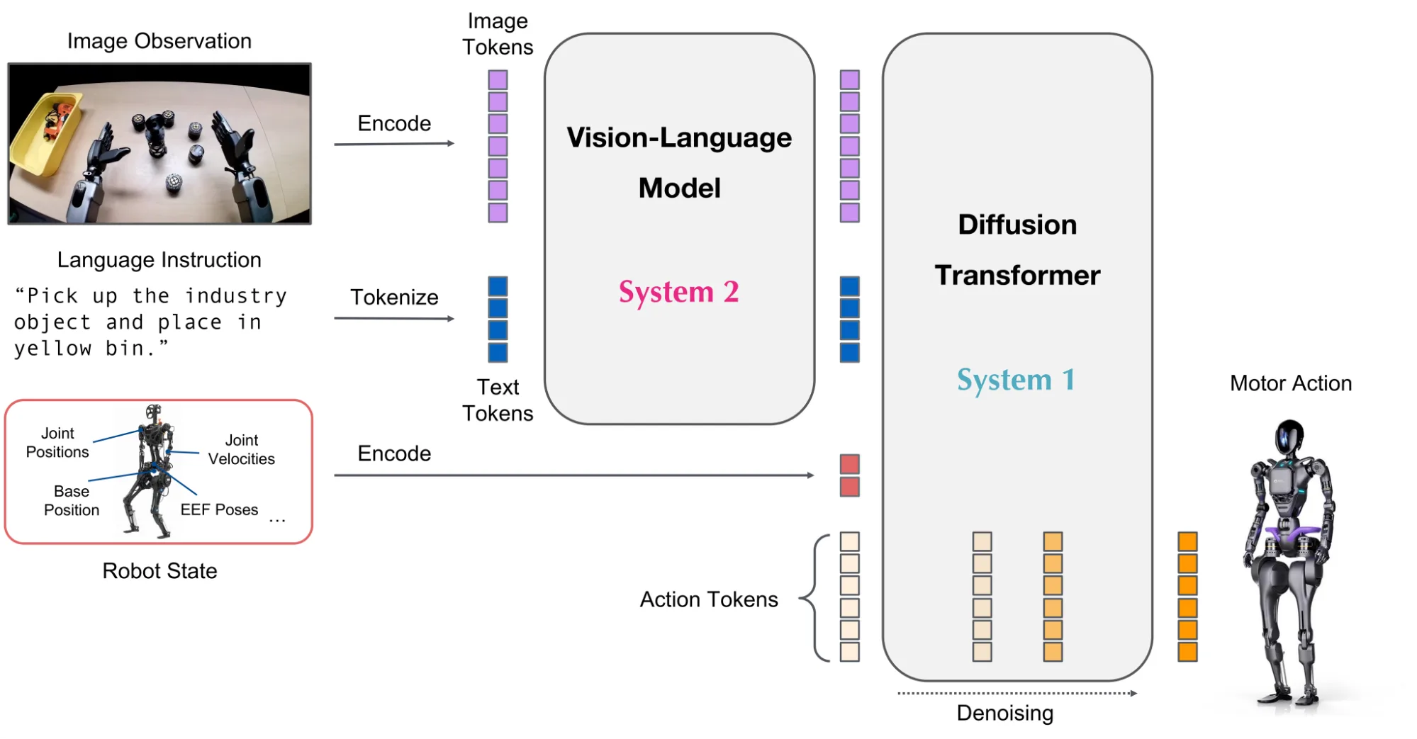

GR00T 工作流的一个关键组件是开放式 Isaac GR00T 1.7 视觉 – 语言 – 动作 (VLA) 模型,该模型通过强大的预训练基础简化了开发。它基于不同的数据进行训练,可以高效地泛化到新的任务和环境,同时产生更自然、更类似人类的运动。
开始使用 GR00T 1.7
GR00T 1.7 是首个用于通用人形机器人技能的开放、商用 VLA 模型,在 Apache 2.0 许可下发布。这是一种跨具身模型,可接受包括语言和图像在内的多模态输入,并生成跨不同环境执行任务所需的操作。开发者无需从头开始训练策略,而是可以从已经对广泛的操作先验进行编码的模型开始,并通过后训练使其适应特定的机器人、任务和环境。

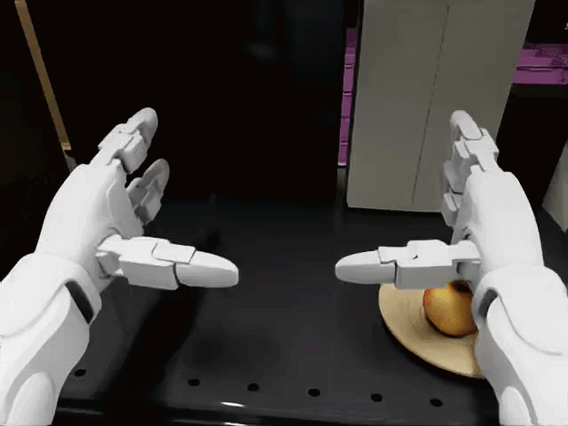

在收集任何训练数据之前,您必须先设置环境。使用对象和机器人素材合成场景,定义任务,然后选择远程操作设备。
在本示例中 (参见上图 3) ,机器人站在架子前,用手臂将苹果移到同一架子上的盘子上。全身控制器 (WBC) 可保持机器人的平衡;由于机器人不会在此任务期间行走,因此请使用 AGILE WBC,这是一种单一的端到端策略,比站立/ 行走控制器更适合静态任务。
