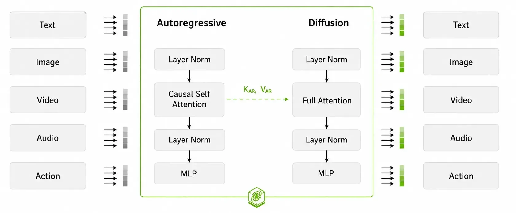

图 1 展示了统一的双塔设计,分为自回归推理通路和迭代扩散生成通路。特定于模态的输入通过单独的 LayerNorm 和 MLP 块进行标记化和处理,并通过跨流连接进行交互,其中键值状态 (KAR、VAR) 会传递到生成式全注意力块,以用于文本和视觉上下文。
图 1. NVIDIA Cosmos 3 MoT 层的详细架构哪种后训练方法最适合 Cosmos 3 Nano?

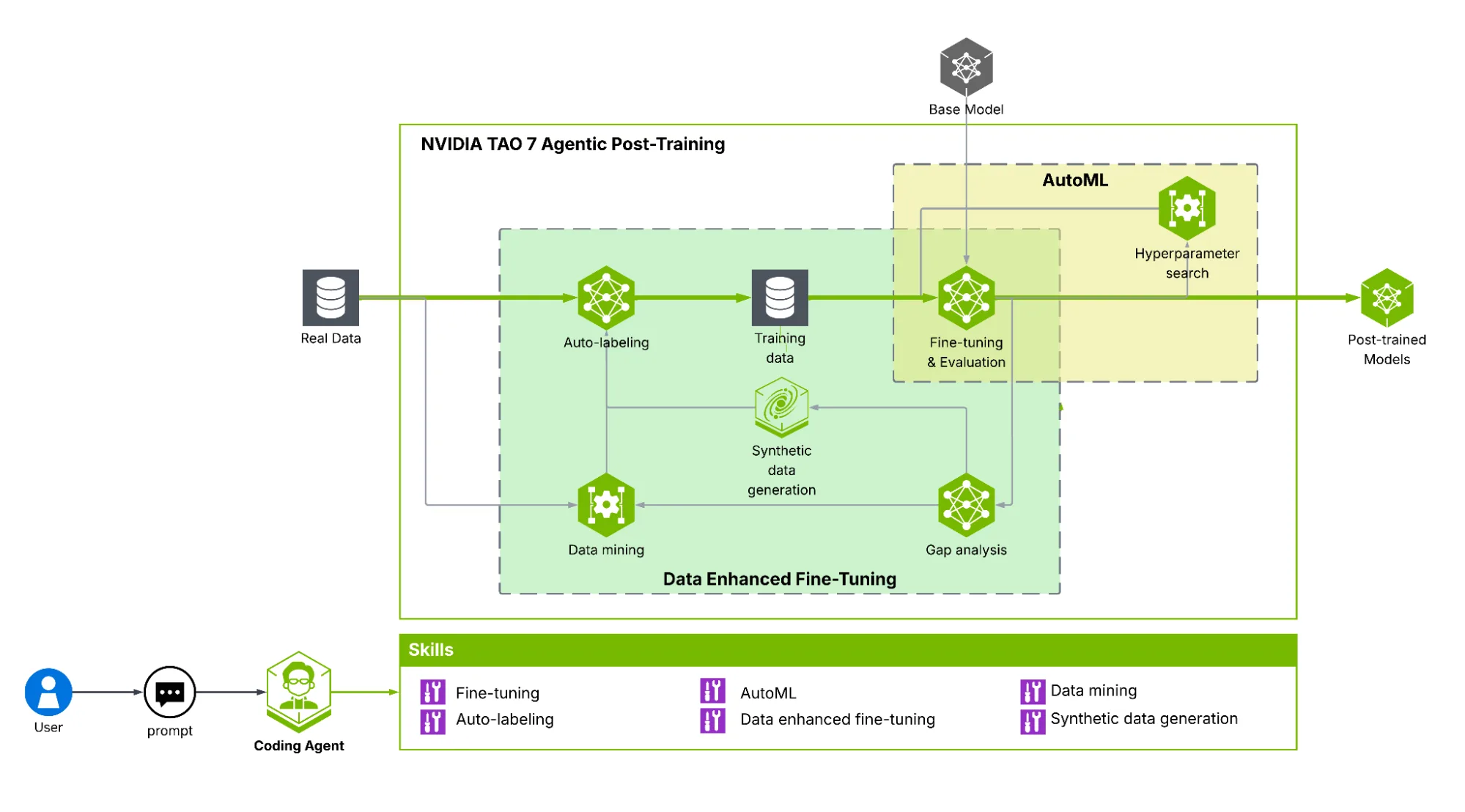

图 2. NVIDIA TAO 代理式后训练基础架构 NVIDIA TAO 引入智能体技能,帮助编码智能体为受支持的模型系列执行视觉模型后训练工作流。这些技能整合了训练、评估、优化和提供模型所需的任务特定知识,包括框架详细信息、启动器行为、配置结构、数据加载和评估工作流。
借助 TAO 技能,编码智能体无需手动组装每个命令和配置文件,而是能够在工作流中进行推理并生成正确的步骤。
Cosmos 3 架构将其功能分离为 Reasoner 塔 (用于多模态理解和逻辑的视觉语言模型) 和 Generator 塔 (用于视频和动作生成) 。使用 TAO 智能体技能时,工作流程会自动处理这些权重分离,确保您的后训练专门针对下游任务并仅优化推理器权重。

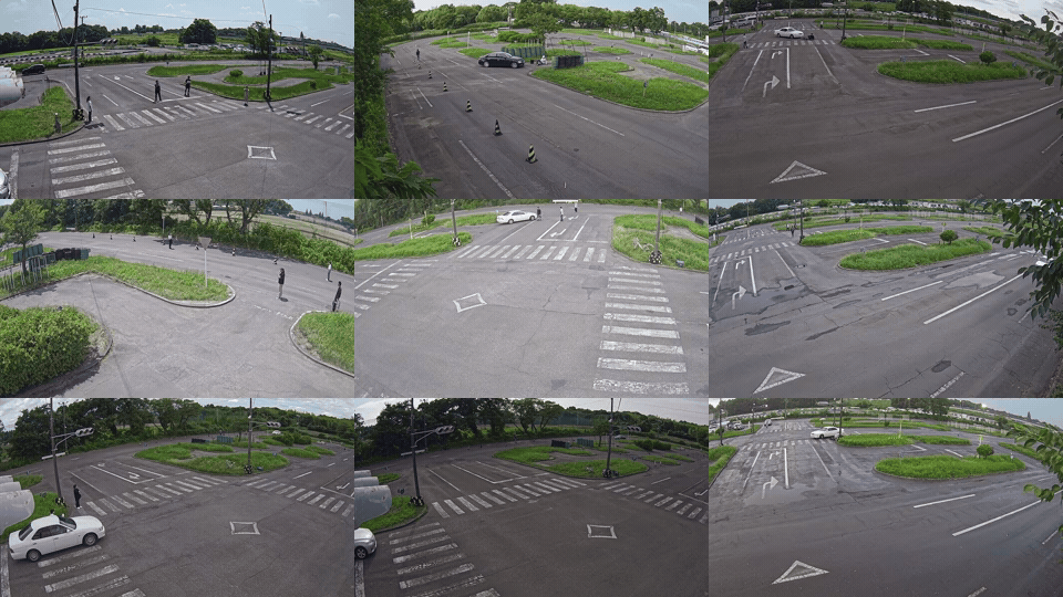

此示例展示了如何使用丰田的 Woven Traffic Safety (WTS) 数据集 对 Cosmos 3 Nano 进行后期训练。该实验侧重于四路多选视频问答任务,其中包含 8000 多个训练和验证样本。
此数据集有助于演示 Cosmos 3 的后训练,因为交通安全需要详细的现实世界场景理解。该模型必须对视频中的复杂道路布局、信号、车辆、行人和事件背景进行推理 (图 3) 。但同样的工作流也适用于任何下游视觉推理任务,例如仓库监控、智能汽车感知、机器人工作单元等。
数据集示例
问题:道路的形成是什么?
- A:单条道路 (右曲线)
- B:单路 (直线)
- C:相交 (无信号)
- D:相交 (带信号)
预期答案:D

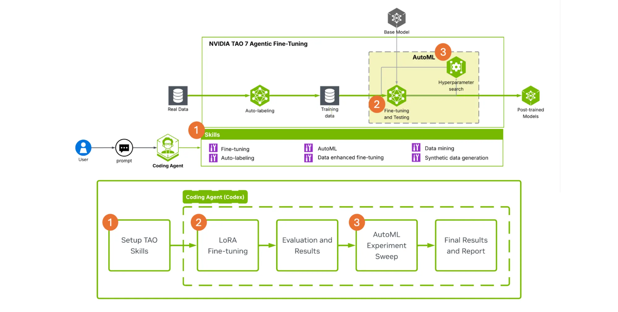

在导出凭据的相同环境中,您可以使用单个 Codex 提示启动整个端到端工作流:
Perform LoRA post-training of the Cosmos 3 model on the Woven Traffic Safety dataset.
Training data: /home/…/WTS_dataset/wts_data_train
Validation data: /home/…/WTS_dataset/wts_data_val
Base model on Hugging Face: nvidia/Cosmos3-Nano
Also perform a baseline evaluation first, to compare with the post-trained model.
图 4. 用于 LoRA 代理微调的逐步工作流执行序列在后台,Codex 会查询 TAO 库并选择专业的 Cosmos 推理技能。智能体自主处理底层框架和数据加载器,并依次执行以下操作:
- 自动错误修补:智能体扫描数据集注释,标记缺失的视频 FPS 参数,并即时应用配置修补程序。
- 模型缓存: 它使用 Hugging Face 令牌安全地提取 Cosmos 3 的权重。
- 基准评估:在更改任何权重之前,它会运行零样本基准评估。基础 Cosmos 3 模型的初始准确率为54.41%。
- LoRA 工作流执行:智能体生成经过优化的 LoRA 训练配置,并触发 TAO 训练容器。
后训练完成后,智能体将评估 LoRA 自适应模型,并将结果与基准进行比较。
只需运行一次,在 8 个 NVIDIA A100 Tensor Core GPU 上训练大约 30 分钟,该模型的准确率就会跃升至 87.14%,大幅提升了 32 个百分点,完全无需手动操作。

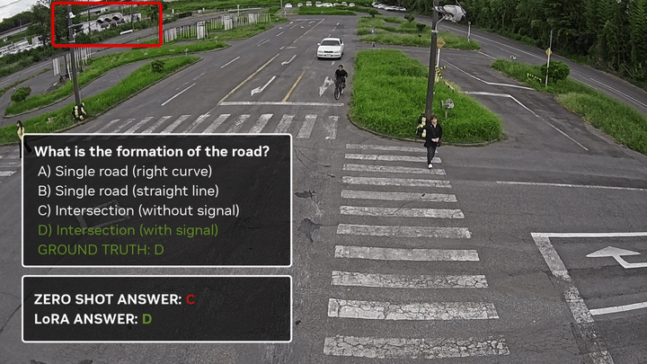

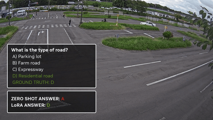

数字只能说明问题的一部分。在评估复杂、模糊的现实世界边缘案例时,可以看到领域专业化的真正价值。图 5 和图 6 显示了模型后训练前后的定性比较。
图 5. 模型后训练前后的道路编队推理的定性比较
图 6. 基准模型与优化模型道路类型分类定性对比如何部署经过后训练的 Cosmos 3 LoRA 网卡
