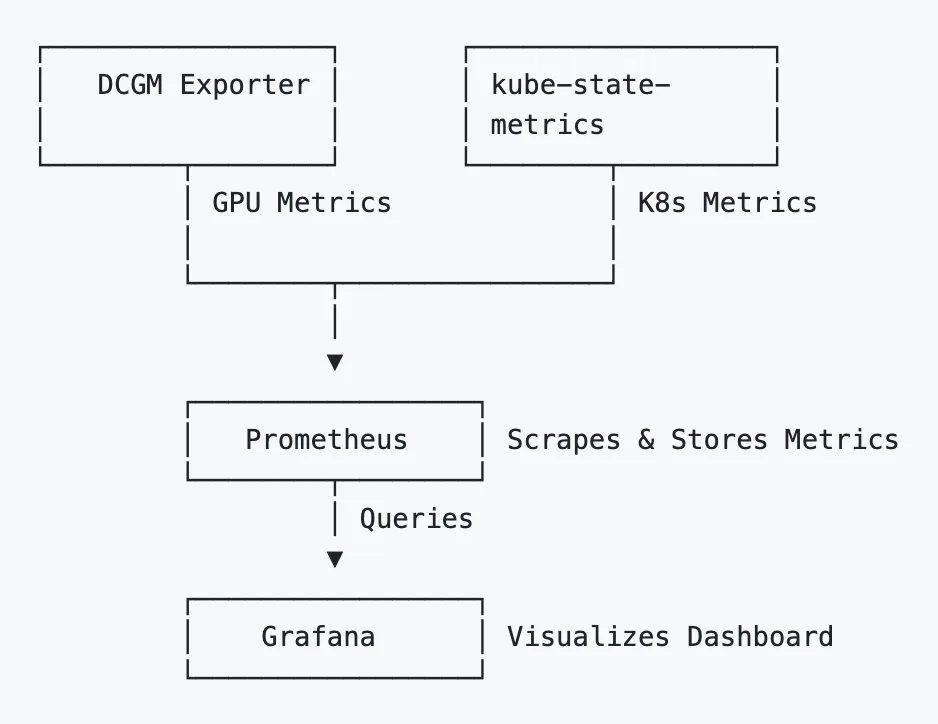

GPU 使用率监控架构
该工具由四个主要组件组成:
  • DCGM Exporter:公开 NVIDIA GPU 指标 (外部 – 通过 GPU Operator 部署)
  • kube-state-metrics:公开 Kubernetes Pod 和资源指标
  • Prometheus:收集并存储 DCGM 中的指标和 kube-state 指标
  • Grafana:通过 GPU 使用情况监视器控制面板提供可视化
DCGM 负责处理硬件层,kube-state 指标 负责处理 Kubernetes 层,Prometheus 和 Grafana 将两者整合,形成统一的可观测性视图。平台团队能够独立而深入地理解每个组件,而图表的价值正体现在这种集成之中。

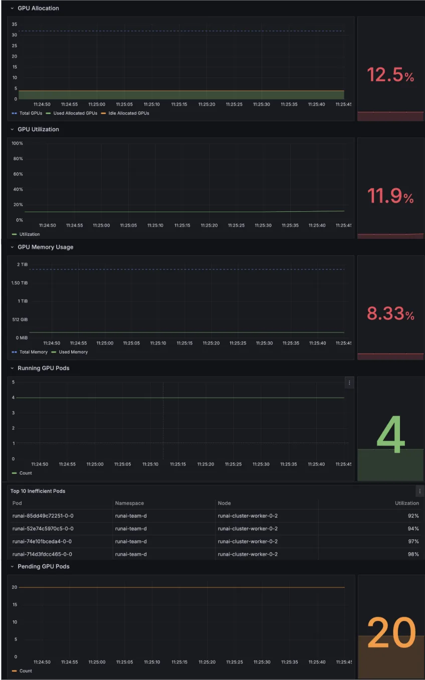

仪表板显示的内容
部署完成后,预构建的 Grafana 控制面板可让操作员立即读取集群中 GPU 资源的状态。
您可以通过控制面板获得的关键见解:
  • GPU 分配趋势。 跟踪各命名空间和工作负载随时间推移的 GPU 分配情况。已分配但从未被实际使用的资源,是回收闲置容量的直接信号。
  • 根据可配置的数值显示每个 GPU 的利用率百分比,计算利用率与数值。设定警告和严重阈值,以便在达到饱和前及时预警,避免推理延迟增加或训练吞吐量下降。
  • 每个工作负载的内存使用情况,以及按 POD 细分的实时 GPU 显存消耗。 这是合理调整资源请求的重要依据:如果某个工作负载在 80 GB 的 NVIDIA GPU 上持续仅消耗 12 GB,就没有必要分配整个 GPU。
  • 正在运行和待处理的 Pod 数量。 单窗格视图展示了当前有多少支持 GPU 的 Kubernetes Pod 处于运行状态,而非卡在待处理状态。待处理数量的持续增加是调度压力的早期预警信号,可在用户发现任何问题之前就被察觉。
  • 按 GPU 类型筛选。 可根据 NVIDIA GPU 平台(如 Hopper、Blackwell、Blackwell Ultra 等)过滤所有指标,适用于 GPU 类型会影响适用工作负载及预期利用率的异构集群。
