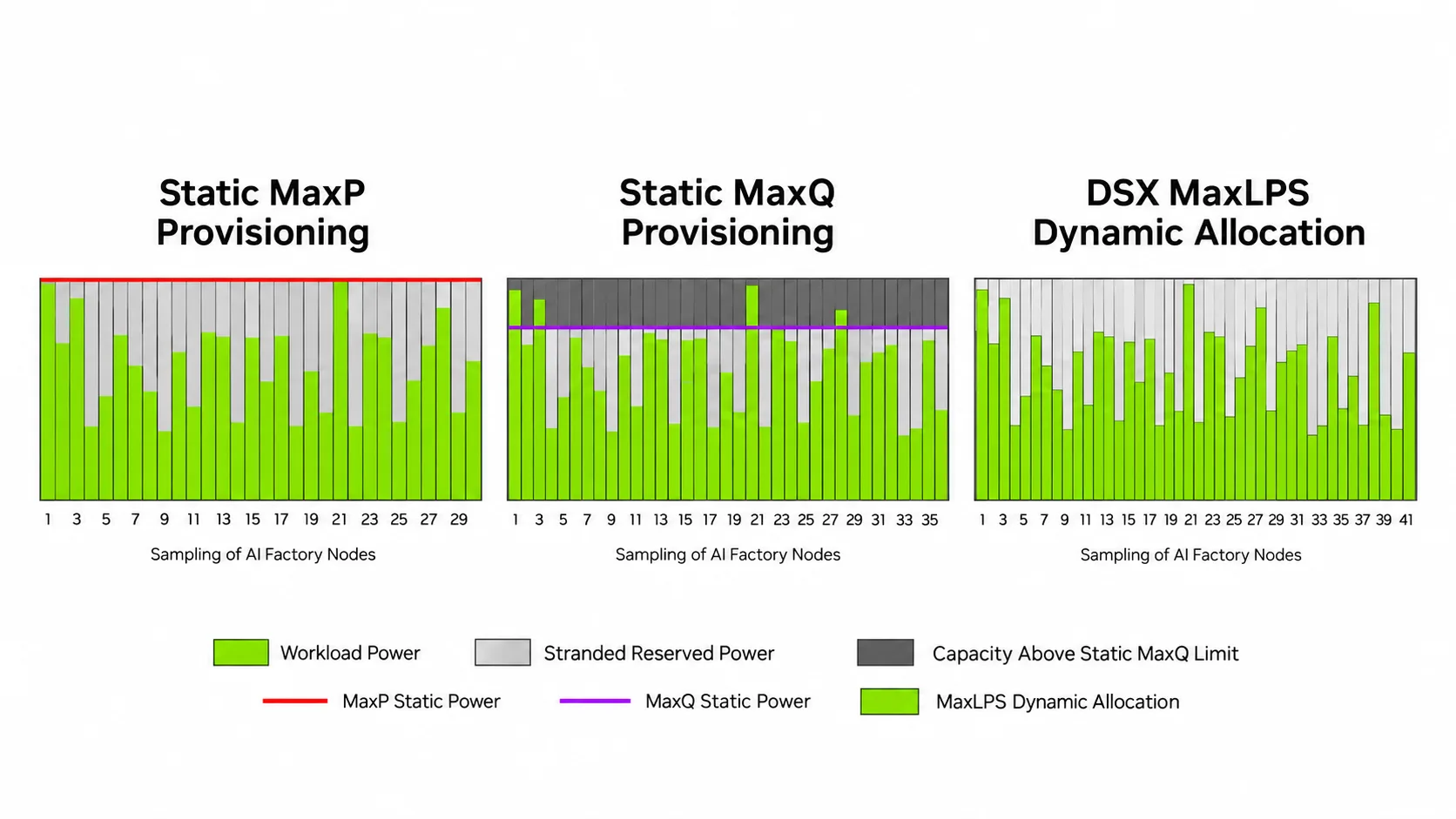

静态资源调配如何使可用功率受限
AI 工厂在电气极限的层次结构中运行。公用事业服务、变电站、配电设备、机架、节点和 GPU 都存在限制。运算符必须将每个受管理边界保持在其已批准的限度内,同时满足应用程序吞吐量和延迟目标。
静态功率规划通常会为每个节点保留足够的功率,以便同时达到指定的峰值。这种保守的方法非常简单,但 AI 工作负载很少会消耗恒定的功率。训练工作负载涉及计算、通信、同步和检查点。推理工作负载在预填充、解码、受内存限制的工作、网络活动和空闲时间间隔之间交替运行。随着请求形状和并发性的变化,即使是同一模型的实例也会产生不同的功耗。
这种可变性导致保留峰值功率与实际消耗之间出现差距。对于每个节点的静态保留,一个保留中未使用的容量无法应用到另一个节点。聚合设施可以保持在其上限以下,而额外的 GPU 容量则保持离线状态。
DSX MaxLPS可监控实际功耗,并在参与活动的资源之间动态重新分配可用功率,同时保留运营商的总体预算和策略边界。
Three charts compare Static MaxP, Static MaxQ, and DSX MaxLPS. MaxP leaves reserved power unused. Maxq caps demand at a fixed per-node limit, and MaxLPS reallocates power across more nodes while keeping total consumption within the aggregate limit.
图 1. 静态 MaxP 会保留未使用的保留功率;静态 MaxQ 会限制性能;DSX MaxLPS 会在操作员定义的限制范围内动态重新分配功率

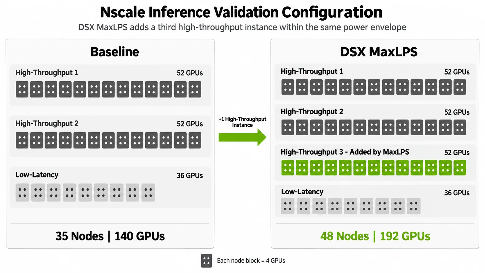

该评估使用了 NVIDIA Blackwell Ultra GPU、FP4 中的 Kimi K2.5、NVIDIA Dynamo、NVIDIA TensorRT LLM、8K 输入序列长度和 1K 输出序列长度。工作负载组合结合了高吞吐量和低延迟推理实例,在托管组内创建了不同的功耗和服务配置文件。
静态基准使用了 35 个 4 GPU 节点或 140 个 GPU。它运行两个高吞吐量实例 (每个实例使用 52 个 GPU) 和一个低延迟实例 (使用 36 个 GPU) 。DSX MaxLPS 配置使用了 48 个 4 GPU 节点或 192 个 GPU。它添加了第三个 52-GPU 高吞吐量实例,同时保留了相同的 36-GPU 低延迟实例。
作业在四个机架中运行,在两种配置下,每个分布式工作负载都限制在一个机架中。这控制了跨机架性能差异。当测试环境已经过跨机架的同等性能验证时,无需将分布式工作负载限制在单个机架上。
该团队测量了标准化的聚合和每个实例的吞吐量、第一个 token 的时间、端到端延迟、交互性、GPU、CPU 和机架功耗遥测。比较这些指标可以防止吞吐量增加,避免隐藏延迟、稳定性或电源合规性回归。
A configuration diagram shows 140 baseline GPUs divided among two high-throughput inference jobs and one low-latency job. The DSX MaxLPS side shows 192 GPUs with a third high-throughput job added and the low-latency job unchanged.
图 2. 该基准将两个 52-GPU 高吞吐量实例与一个 36-GPU 低延迟实例相结合。DSX MaxLPS 添加了第三个 52-GPU 高吞吐量实例,将 GPU 数量从 140 个增加到 192 个

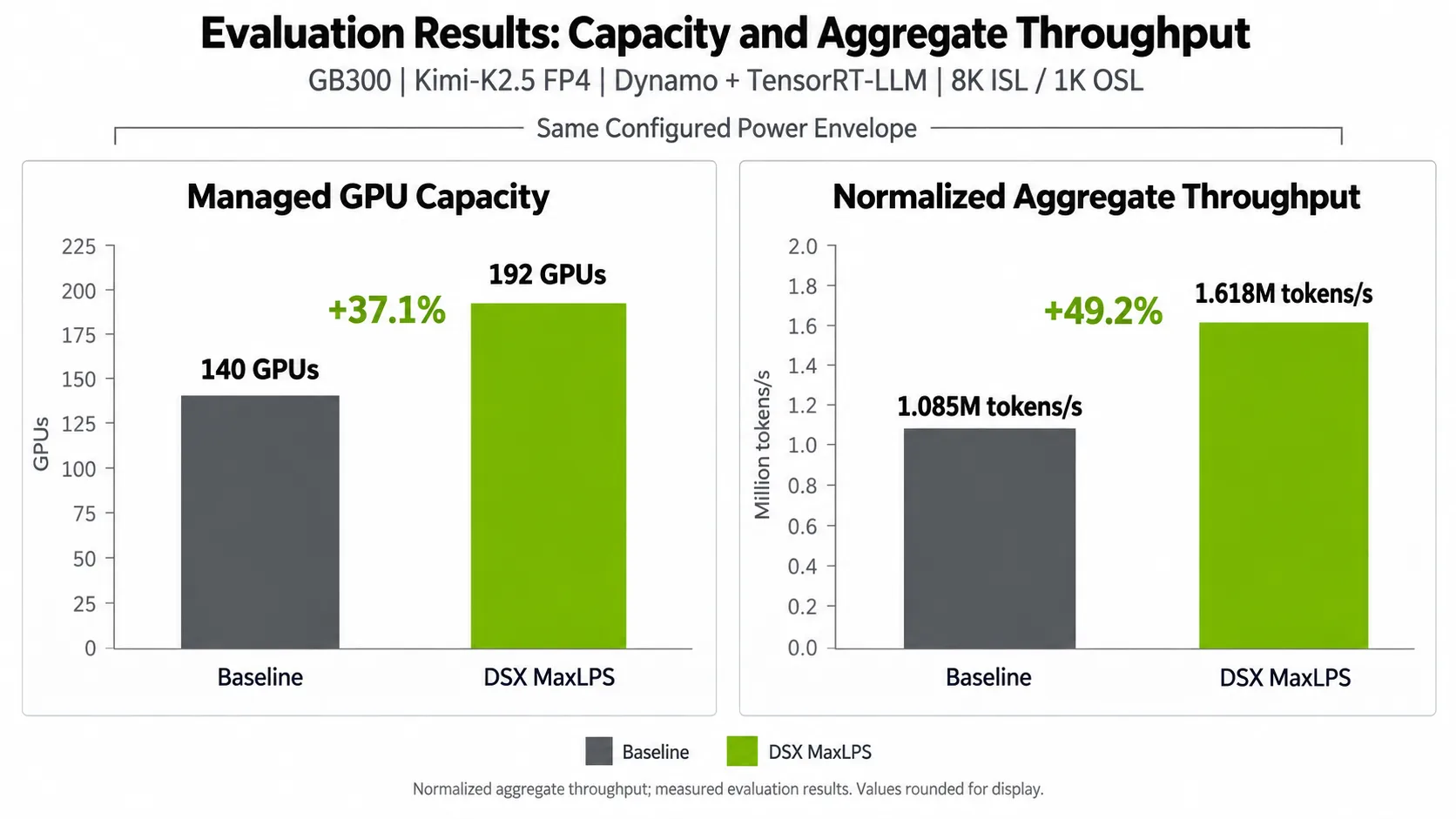

测量结果
表 1 比较了静态基准和 DSX MaxLPS 配置的容量、吞吐量和功耗。
指标 静态基准 DSX MaxLPS 更改
带管理 GPU 140 192 +37.1%
聚合吞吐量 1084503 个token/ 秒 1618443 个token/ 秒 +49.2%
每个实例的高吞吐量输出 59153 个token/ 秒 59220 个token/ 秒 +0.1%
每个实例的低延迟输出 2265 个token/ 秒 2265 个token/ 秒 0%
平均 GPU 功耗 97.0 kW 131.8 kW +35.9%
总测量功率 166.2 kW 199.9 kW +19.7%
功耗预算利用率 62.9% 75.2% + 12.3 个百分点
每置备瓦吞吐量 4.10 token/ 秒/ W 6.12 个token/ 秒/ W +49.2%
表 1. 静态基准和 DSX MaxLPS 性能和功耗结果
两种配置均使用相同的 264.4 kW 预置功率预算。每置备瓦吞吐量将标准化聚合吞吐量除以此固定分母。基准测试提供了 4.10 个 token/s/ W,DSX MaxLPS 提供了 6.12 个 token/s/ W,增加了 49.2%。由于置备功率分母保持不变,因此此百分比与总吞吐量的增加相匹配。
在显示的精度下,每个实例的结果实际上保持不变。这表明,更大的托管集群提高了总吞吐量,而不会显著降低现有高吞吐量或低延迟实例的吞吐量。
