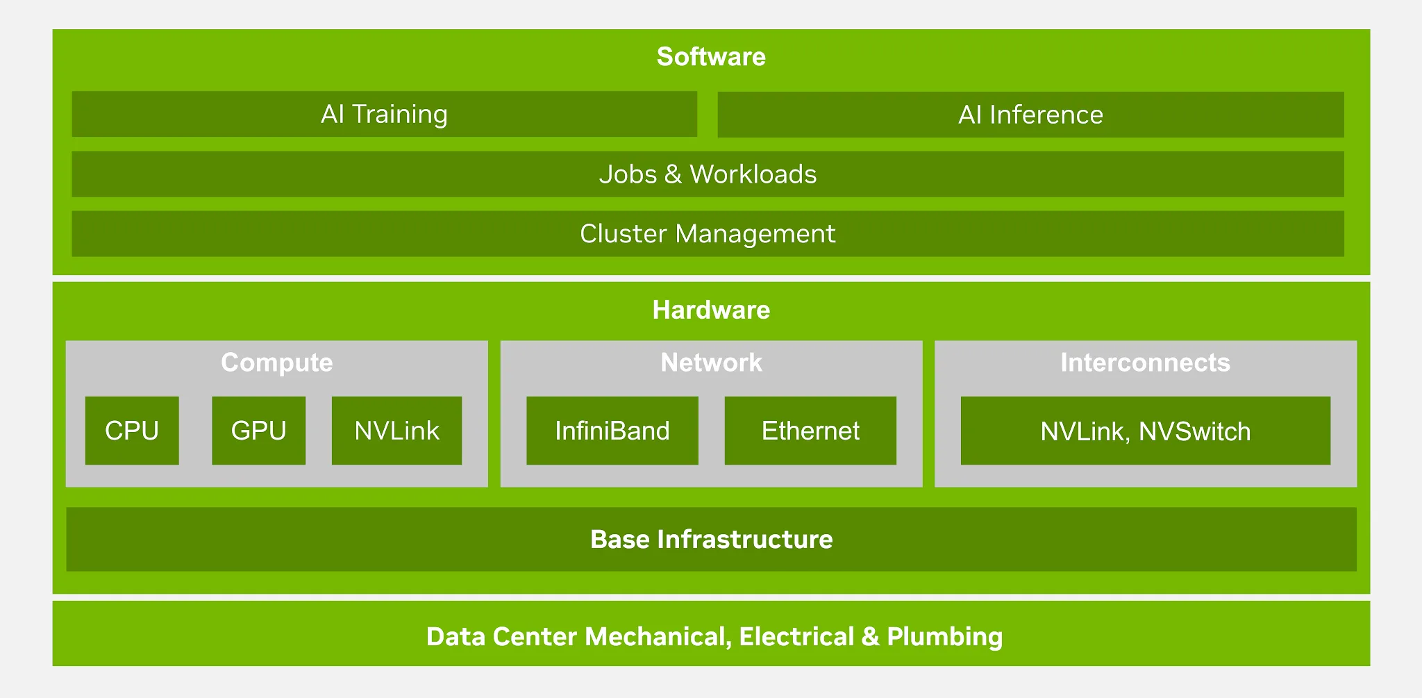

在产品文档中保留详细的目录、协议矩阵和每个工具的支持指南。在这里,您将专注于如何选择可观测性堆栈。NVIDIA DGX 和 NVIDIA HGX 部署共享相同的可观测性表面,即使硬件配置不同 (图 1) :
识别 AI 工厂故障域
在选择监控软件之前,请列举静默故障会占用 GPU 小时数的领域:
- 平台运行状况:风扇、PSU、BMC、机箱、CPU、内存、本地存储。
- GPU 运行状况和性能:利用率、温度、功耗、XID/ECC 和 NVIDIA NVLink 吞吐量。
- 结构:InfiniBand 或以太网链路完整性、拥塞和交换机/ 线缆运行状况;机架级 NVLink (如有) 。
- 集群和作业:调度、保留、空闲分配的 GPU、队列等待。
- 推理服务:NVIDIA NIM 微服务或类似服务在生产中时的延迟、成功率和缓存行为。
在复杂的系统中,很少能一次性消除覆盖差距。当潜在故障模式在负载下显示时,它们会稍后出现。及早分析这些模式可以缩短发现时间。这种分析有助于防止在负载下再次出现故障。

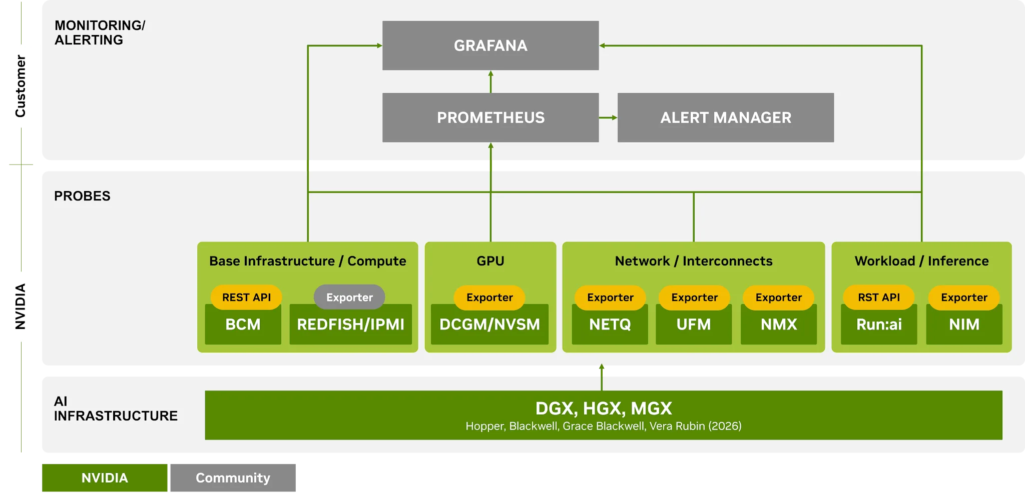

构建统一的 AI 基础架构分类仪表板
选择工具和 top-k 指标后,构建统一的 AI 基础架构分类仪表板 (图 2) :
实用架构如下所示:
- 在每个 GPU 节点上安装 IPMI 和 DCGM 导出工具。
- 在触手可及的位置运行 UFM Telemetry;抓取或导出到 Prometheus。
- 保留 BCM 作为集群管理和聚合平面。
- 指向 Prometheus 的 Grafana,获取跨 GPU、节点和网络信号的仪表板和警报。
- 如果 BCM 中尚未提供工作级别的上下文,请添加社区 Slurm 控制面板。
使用两层监控方法。第 1 层为分诊提供高级视图;第 2 层保留检查单个组件所需的细节。第 1 层是首先使用的 Grafana 控制面板:是 GPU、节点或结构中的故障?一旦已知故障域,第 2 层将深入探讨供应商 UI ( UFM Web UI、BCM Base View 和类似工具) 。当第 1 层从一个板上回答分诊问题时,第 2 天的运算速度会更快。第 2 层仍可用于根本原因分析。
