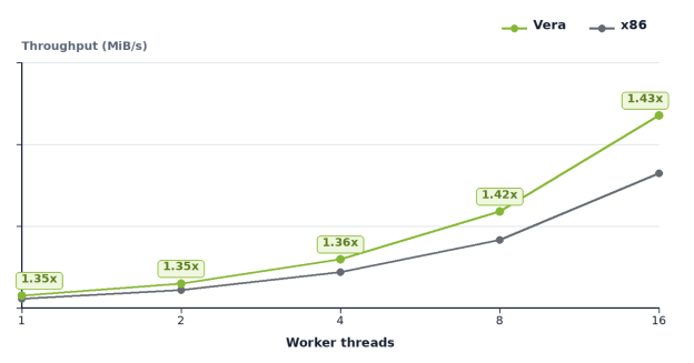

AI 工厂处理敏感信息,包括模型资产、企业知识、智能体上下文、提示、输出和客户数据。AES-128 广泛用于静态数据和传输数据加密。加密直接位于写入路径中,在加密成为瓶颈之前,其吞吐量可以决定平台每秒能处理多少安全数据。Vera 可提供高达 1.43 倍的 AES-128 加密吞吐量 与用于比较的 x86 CPU 相比。

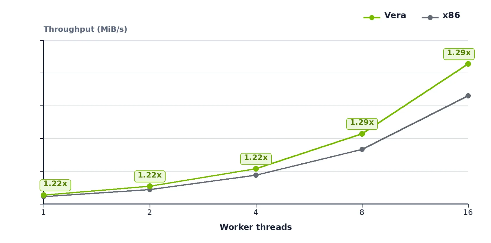

解密在读取路径上执行相应操作,而 Vera 提供的 1.29 倍 更高的 AES-128 解密吞吐量 比用于比较的 x86 CPU 高。
更高的加密吞吐量使存储系统能够在不限制写入的情况下保护更多数据,而更快的解密速度可减少将受保护的数据返回给智能体、应用或加速器所需的时间。这有助于存储系统保护和返回不断增长的 AI 数据,而不会消耗更多的存储性能预算。

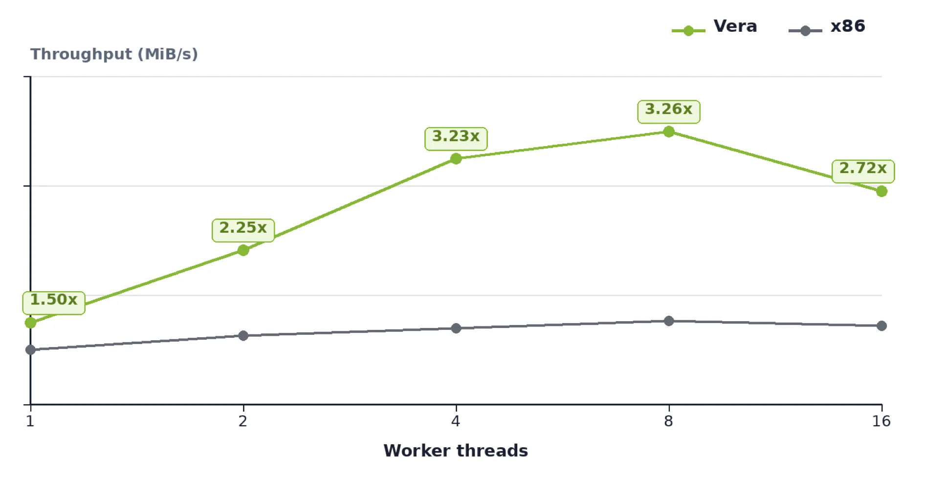

当驱动器、节点或数据片段变得不可用时,存储平台使用擦除编码来保护数据。Reed-Solomon 编码会产生冗余,而恢复则使用这种冗余来重建丢失或损坏的数据。编码通常发生在写入路径上。在重建、修复或读取性能降低期间,系统会发生恢复。它们的性能结果可能有所不同,因为这些操作使用不同的计算和内存访问模式。
在恢复工作负载中,Vera 的 Reed-Solomon 吞吐量比 x86 CPU 高 3.26 倍。
更高的 Reed-Solomon 吞吐量使存储系统能够更快地写入受保护的数据并重建丢失的数据。在选定的效率测量中,Vera 还在可用的 CPU 功率范围内完成了更多的保护工作,这有助于缩短重建时间,并减少与正常数据服务的争用。

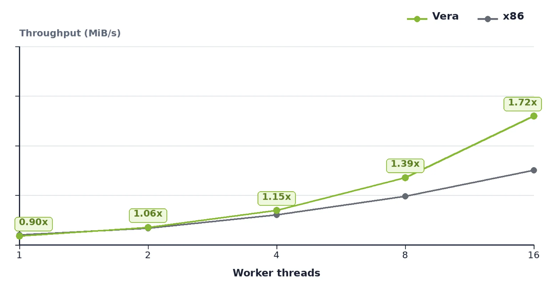

解压缩基准测试用于测量读取压缩数据时的相应操作。Vera 在并行情况下的解压缩吞吐量比 x86 CPU 高 1.72 倍,其优势随着更多的工作线程并行运行而增加。
压缩性能因算法、数据特性、压缩级别、缓冲区大小和线程数而异,因此这些结果特别适用于测量的工作负载。更高的压缩吞吐量使存储系统能够减少写入、存储和传输的数据量,同时保持 CPU 端处理性能。
更高的解压缩吞吐量有助于存储系统更快地将解压缩后的数据返回给智能体和应用。这些功能共同降低了存储容量和带宽的压力,同时使每个处理器能够在代理式 AI 工作负载增长时压缩和解压缩更多数据。

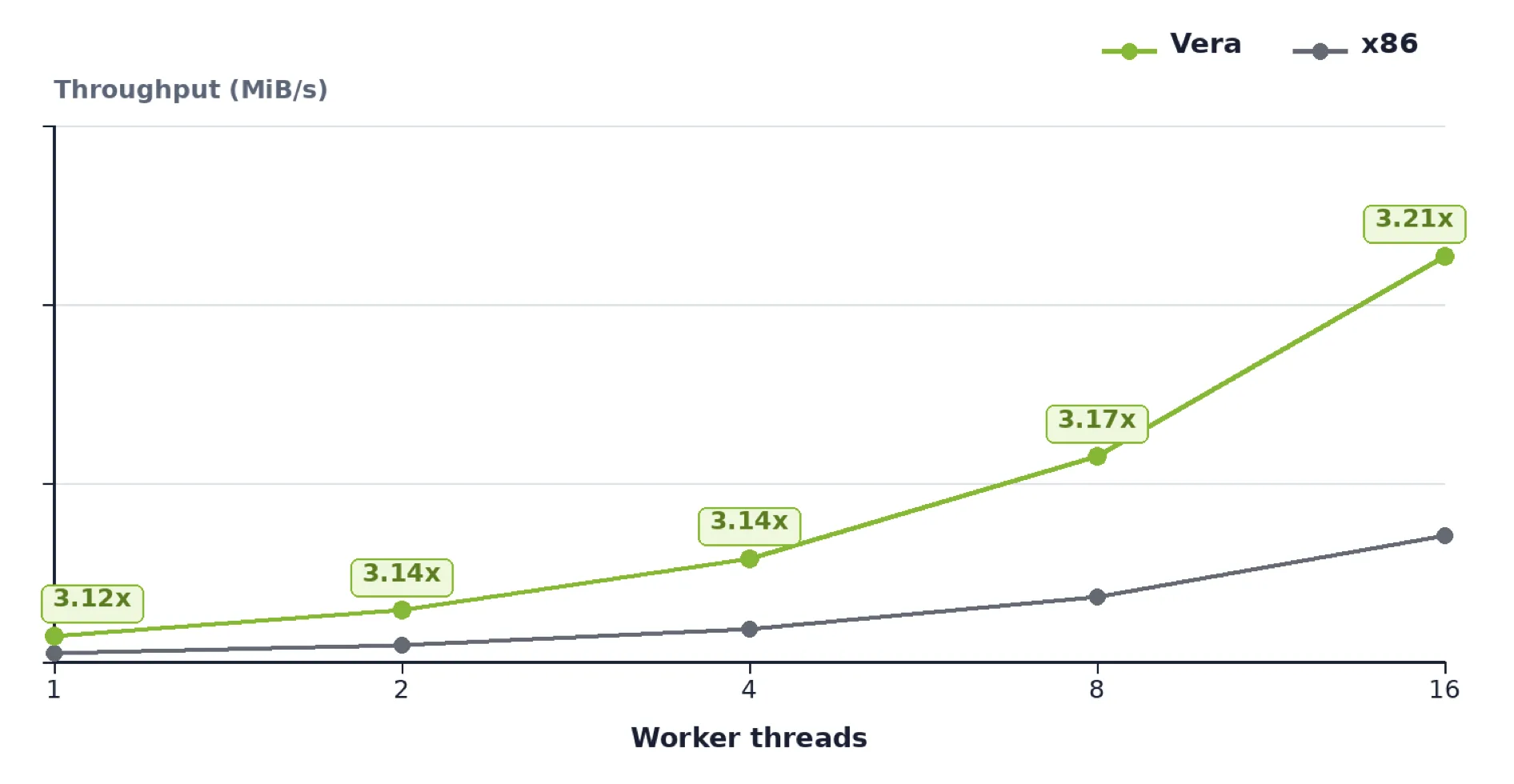

存储系统很少独立执行数据服务。安全的写入路径可以压缩数据以减少其占用空间,然后在写入之前对其进行加密。基准集包括内存驻留工作流,该工作流对每个数据缓冲区应用压缩和加密。与先前衡量单个操作的基准测试不同,当两个 CPU 密集型存储函数依次执行时,此测试会衡量总工作流吞吐量。
与用于两阶段压缩和加密工作流的基准测试中使用的 x86 CPU 相比,Vera 可提供高达 3.21 倍的工作流吞吐量。
该结果表明,Vera 的性能优势不仅限于之前测量的单个操作,还扩展到代表存储写入路径的多阶段序列,从而减少并保护数据。更高的多阶段工作流性能使存储系统能够处理每个处理器的更多数据,随着代理式 AI 数据量的增长,有助于维持写入吞吐量。
