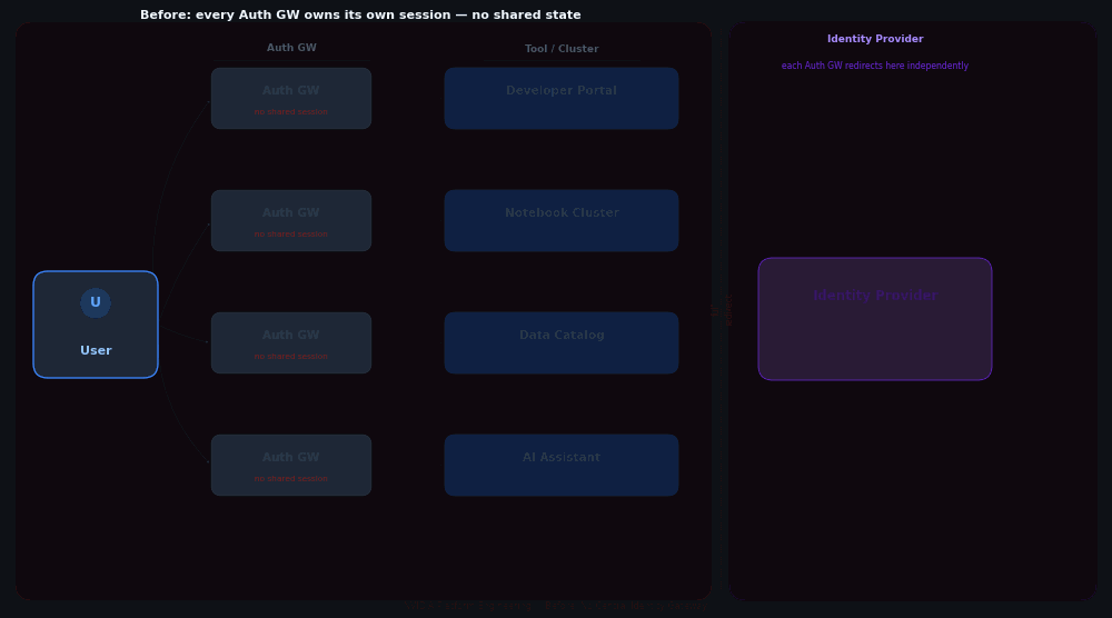

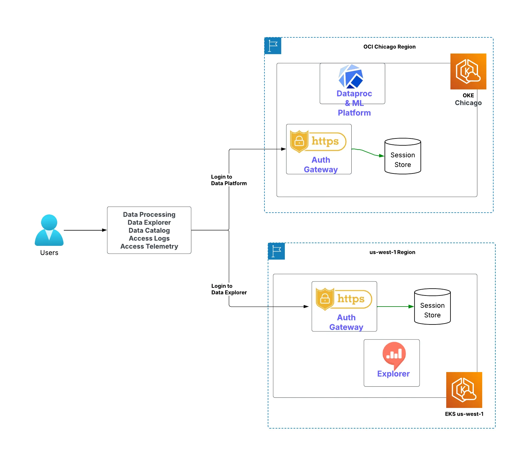

  • 会话的范围为其创建位置。一个网关发出的令牌对另一个网关来说是未知的,因此用户对每个服务而不是每个平台进行身份验证
  • 退出是本地操作。注销某个工具会导致会话在其他地方处于活动状态,从而造成用户混乱并带来安全风险
  • 令牌刷新不协调。每个网关都独立地与上游身份提供商协商刷新周期,从而增加负载并创建离散会话状态
  • 身份上下文不一致。下游服务通常以不同的方式解析 token 或复制身份验证逻辑
  • 新服务继承了过去的复杂性。添加其他工具通常意味着再次重建相同的身份验证集成
对于平台用户而言,症状是重复登录提示和行为不一致。对于平台工程师而言,更深层次的问题是,会话所有权分布在各个组件之间,这些组件应仅用于强制访问,而非拥有身份状态。

第一种模式是分布式会话所有权。每个服务网关都有自己的登录流程、会话存储、令牌刷新逻辑和注销行为。这可使每个集群保持独立,但也意味着身份状态不会在平台上流畅移动。

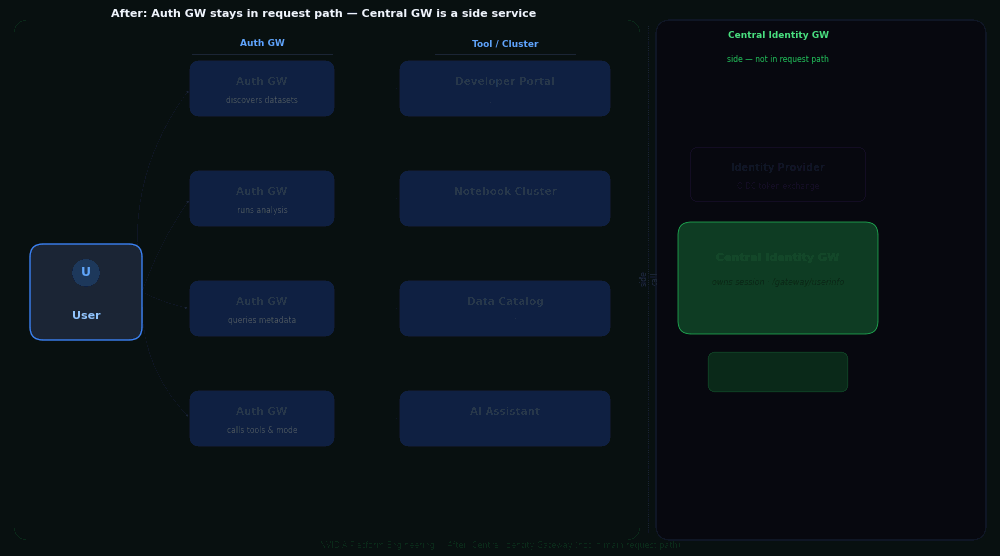

第二种模式是集中式会话所有权。专用身份网关拥有登录、会话状态、刷新和注销权限。区域网关仍然有效,但它们会将会话验证委托给中央身份网关,并专注于请求执行。

区域身份验证网关仍然有效。它们仍然会强制执行每个集群的策略,保护本地服务,并在请求中注入身份信息。改变的地方在于会议的直播位置。

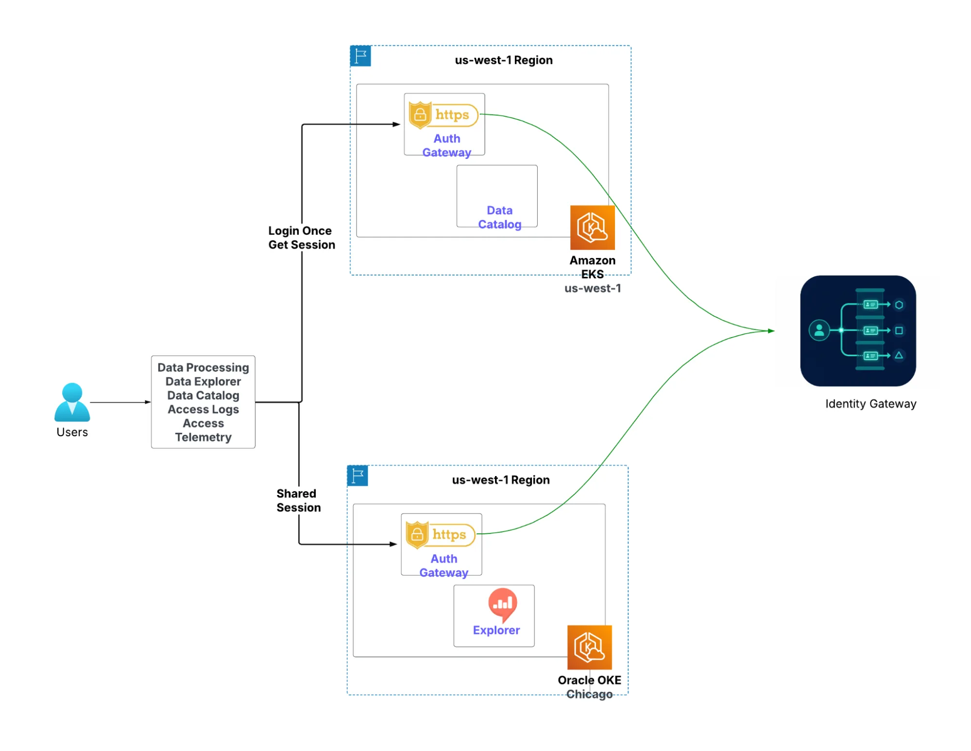

中央身份网关不是在每个区域网关中存储会话,而是将每个经过身份验证的会话写入 Redis 等共享存储。会话由不透明的会话 ID 输入,并与仅适用于 HTTP 的安全浏览器 Cookie 关联,该 Cookie 的作用域为平台域。
对于每个请求,区域网关都会调用身份验证端点,例如/gateway/userinfo。中央身份网关会检查会话存储并返回可信身份声明。然后,区域网关会在将请求转发到应用程序之前,注入一组标准化的标识头。
应用不再需要解析令牌、刷新凭据或直接与身份提供商集成。它们使用来自一致界面的标识。

登录
当用户未通过有效的平台会话到达时,区域网关会将浏览器重定向到中央身份网关。中央网关针对组织的身份提供程序运行 OIDC 授权代码流,交换授权代码服务器端,将生成的会话以定义的上线时间存储在 Redis 中,并设置纯 HTTP 会话 Cookie。
该会话 Cookie 将成为该会话其余部分的用户平台凭据。

在后续请求中,区域网关会将会话 Cookie 发送到/gateway/userinfo。中央身份网关执行会话查找,并返回身份声明,例如用户 ID、电子邮件、群组、角色和会话元数据。
区域网关使用这些声明注入可信身份头。下游服务读取报文头,并在需要时应用本地授权逻辑。
这样可以使请求路径保持轻量级。正常请求不需要 OIDC 交换或直接调用身份提供商。它需要会话查找和可信网关到网关验证调用。
