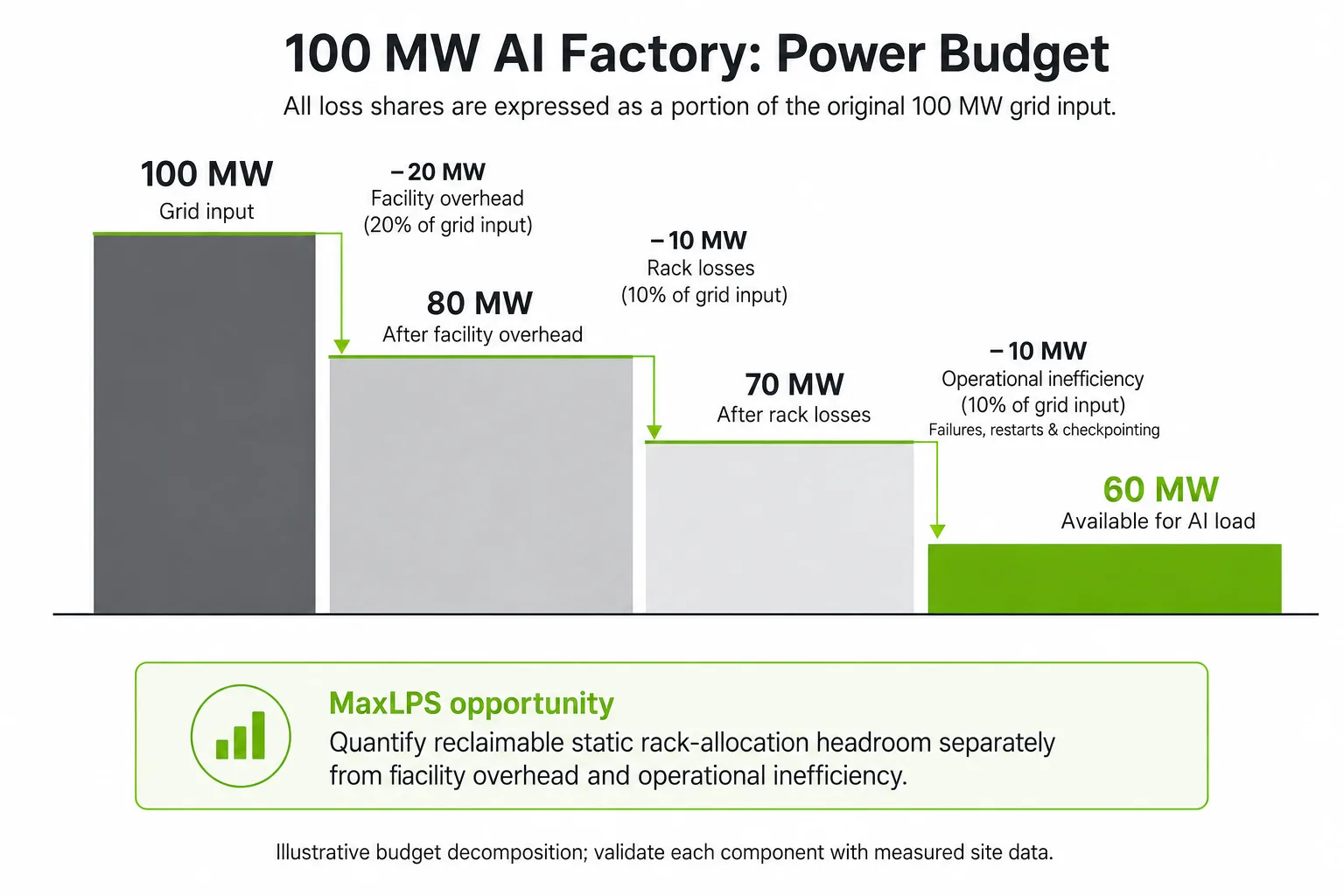

为什么静态机架配置会耗电
传统的数据中心功率规划可保留足够的功率,就像每个机架可以同时利用其指定的最大功率一样。这样可以保护设施免受峰值需求的影响,但它将每个机架视为一个独立的电源岛。使用超功率调配的隔离机架无法将未使用的功率借给邻居,而邻居可能会将其转化为 token。
在 AI 工厂规模,设施开销、机架损失以及故障、重启和检查点期间的低效运营会降低 AI 负载的可用功率。另外,静态机架配置可能会在分配给机架的功率范围内占用空间。为一个机架的峰值需求预留的电源可能闲置,而另一个机架可以使用。动态功率分配以这种可回收的机架级净空为目标。
图 1 显示了一座 100 MW AI 工厂的电力预算瀑布。在 100 兆瓦的电网输入中,20 兆瓦用于设施开销,10 兆瓦用于机架损耗,10 兆瓦无法用于 AI 负载,因为在故障、重启和检查点期间运营效率低下。这使得 60 兆瓦的电力可用于 AI 负载。每个扣减额表示为原始网格输入的比例。
训练、后训练和推理涉及计算突发、内存受限执行、同步、检查点、预填充、解码、空闲间隙和网络受限通信。每个阶段的功耗各不相同。为稳定起见,必须配置机架以处理工作负载的峰值功耗,但在有意义的时期内,实际能耗仍低于该峰值功耗。

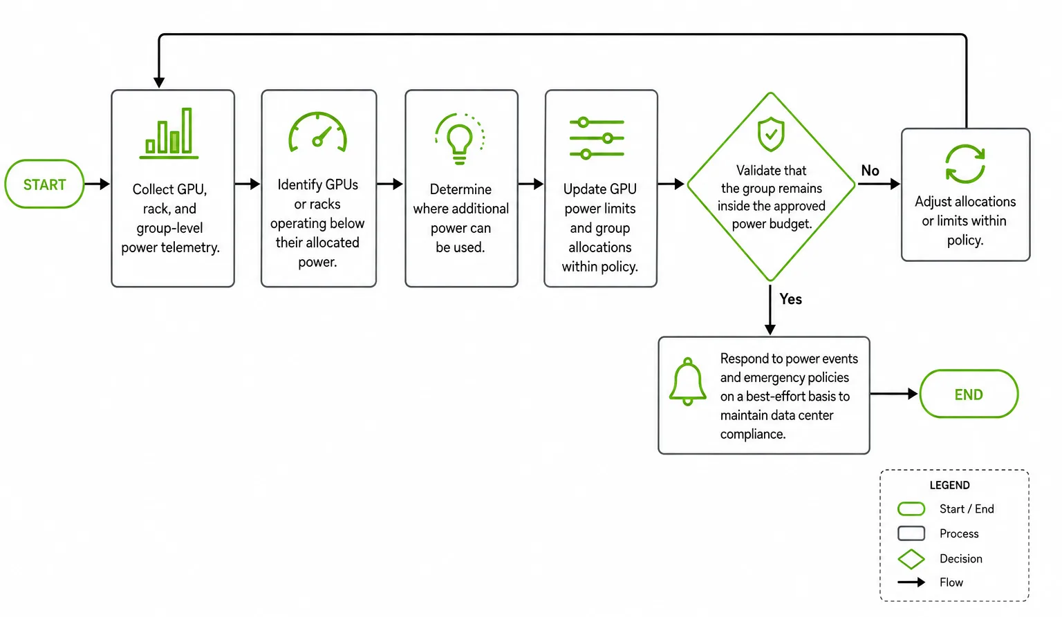

NVIDIA DSX MaxLPS 动态功耗分配的工作原理是什么?
NVIDIA DSX MaxLPS 使用动态功耗软件 (DPS) (当前处于开发者预览版中) 监控和优化数据中心固定功耗预算范围内的功耗利用率,从而以动态功耗分配取代静态功耗配置。DPS 是一个全面的电源管理系统,可从实用级别到机架、节点和 GPU 对数据中心拓扑进行建模。运营商定义资源组、功率预算和策略,用于指导如何分配、约束和强制电力。
在这些界限内,DPS 会不断将分配的功耗与实际功耗进行比较。当 GPU 或机架的运行水平低于其保留水平时,DPS 可让同一托管组中的其他人使用该空间。现场功率范围保持不变:DPS 可提高可用功率的工作效率。
DPS 运行连续控制循环,如图 2 所示。该系统收集 GPU、机架和组级功耗遥测数据,识别未使用的功耗容量,在策略内重新分配功耗,验证是否符合经批准的组功耗预算,并尽力响应功耗事件或应急策略。
其价值来自于在整个车队中协调多项电源决策,而不是将每个机架视为一次性配置。当站点预算发生变化,或者电网、维护或紧急情况改变可用功率时,DPS 会调整整个数据中心的操作限制,而不会迫使操作员手动重新规划每个机架。

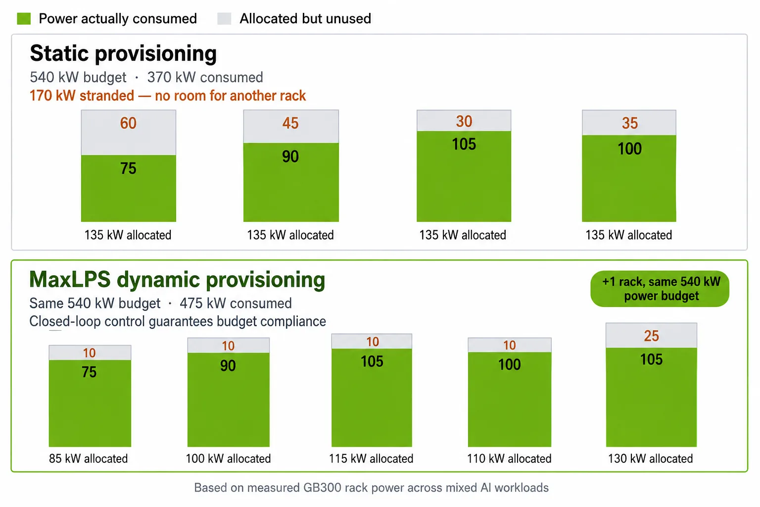

图 3 通过比较静态资源调配与 MaxLPS 动态资源调配的功耗利用率来说明这些效率提升。静态资源调配链的功率为 170 kW,而 MaxLPS 动态资源调配可利用这一空间,在相同的 540 kW 现场功率预算内实现额外的机架部署。

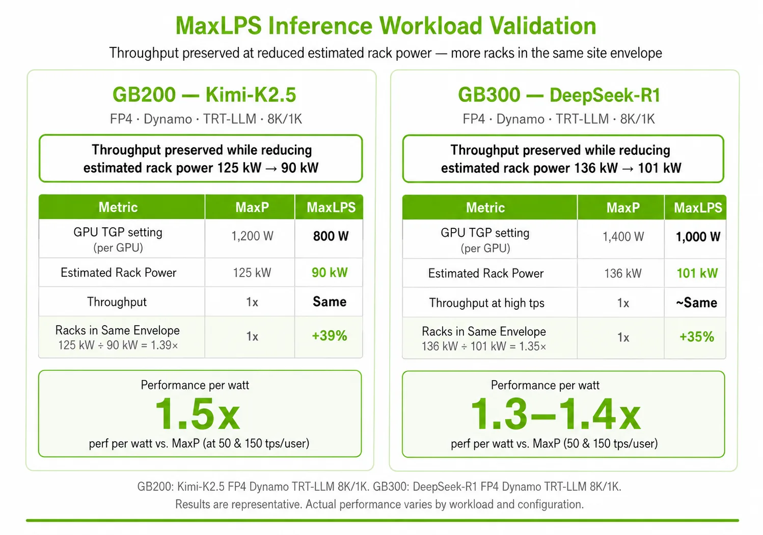

这些结果与 NVIDIA GB200 NVL72 上的测量结果一起,展示了动态电源管理如何提高 AI 工厂的每兆瓦生产力。
图 4 显示了使用代表性推理工作负载评估的 MaxLPS 结果:Vera Rubin NVL72 使用 DeepSeek-R1 进行测试,GB200 NVL72 使用 Kimi-K2.5 进行测试。MaxLPS 可将 GB200 NVL72 配置的机架功率从 125 kW 降低到 90 kW,将 Vera Rubin NVL72 配置的机架功率从 136 kW 降低到 101 kW,在相同的功率范围内,可在保持工作负载吞吐量的同时,分别将机架功率增加 39%和 35%。每瓦性能在 GB200 NVL72 上提高了约 1.5 倍,在 Vera Rubin NVL72 上提高了约 1.3 – 1.4 倍。

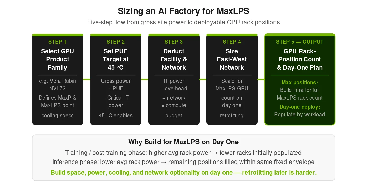

如何针对 MaxLPS 确定 AI 工厂站点的规模
MaxLPS 基础设施设计从固定的设施总功率包络开始,向内工作,以确定站点在 MaxLPS 操作点可以支持的 GPU 机架位置的最大数量。它还建立了电力、冷却、空间和网络容量的长期基础设施目标。
第 1 天部署可能低于此基础架构限制。从训练或训练后繁重的工作负载开始,站点的平均机架功率可能高于 MaxLPS 平均工作点。由于每个机架的功耗更高,因此最初可以在固定设施内部署的机架较少。
因此,MaxLPS 定义了生命周期容量目标,而不是从一开始就填充每个机架的要求。随着硬件生命周期内的工作负载组合转向推理,机架的平均功率可能会下降到 MaxLPS 的平均工作点,从而在不增加设施功率包络的情况下,为填充额外的机架位置创造空间。
如图 5 所示,通过选择 GPU 产品系列、将站点 PUE 目标值设置为 45 ° C DLC 入口操作、调整东西向网络的 MaxLPS GPU 数量,并推导出可部署的 GPU 机架位置总数,MaxLPS 配置从一开始就预测了这一演变。
预计的首发日工作负载组合将决定最初填充的职位数量。通过为完整的 MaxLPS 容量目标预先配置相关空间、配电、冷却和网络容量,运营商可以随着工作负载的变化逐步添加 GPU 和机架,而无需在之后进行设施改造。

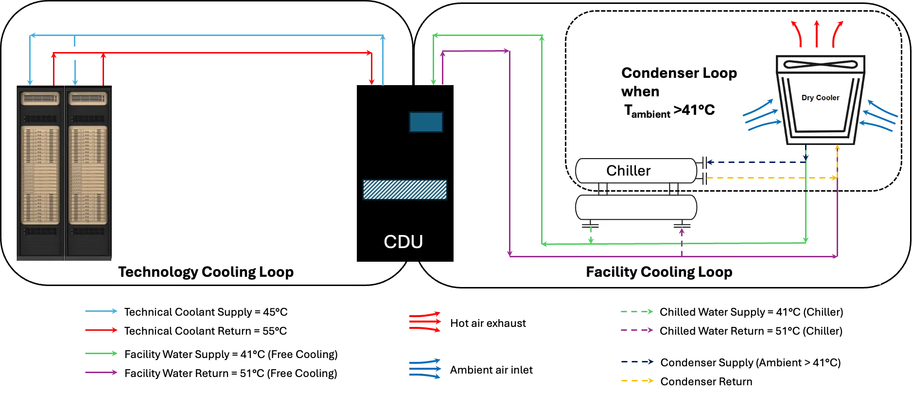

高效运行技术冷却系统循环
技术冷却系统 (TCS) 循环是技术侧的液体循环,可在机架、冷板和冷却液分配单元 (CDU) 之间传输热量。它与更广泛的设施冷却回路配合使用,该回路可将热量排除在冷却器、干冷机、冷却塔或其他现场设备之外。运行良好的 TCS 循环平衡了三个约束条件:
  • 调整冷却液流速以匹配 GPU 散热需求,使设施循环能够吸收散热侧的变化
  • 保持在设计的入口温度和热可靠性极限内
  • 在不造成不稳定性的情况下响应工作负载驱动的散热事件
许多设施使用比例积分衍生 (PID) 控制来管理 CDU 行为。PID 控制很常见,也很有用,但它是反应式的,只有在传感器报告偏差后才会做出反应。大型 AI 工厂会快速、同步地改变热负载,因此运营商通常会以低于所需温度的温度运行循环以保持利润。
如上所述,由 PID 控制的保守缓冲区会浪费本可支持计算的冷却能力。代理控制系统,包括 Phaidra 的工作,使用功率遥测和习得的控制策略来预测热行为。45 ° C 热效率的机架不需要代理控制即可运行:硬件和设施设计定义了受支持的散热包络,而代理控制是最重要的优化。
图 6 显示了技术冷却回路与设施冷却回路的对比情况。TCS 循环将来自 GPU 冷板的热量传递到冷却液分配单元 (CDU) ,然后再将其传输到设施冷却循环。然后,设施水泵、冷却器、干式冷却器、冷却塔或其他现场设备会排除建筑物外的热量。可选的监控和预测控制有助于优化效率。
