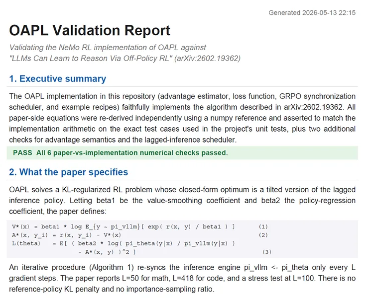

其他验证还包括自一致性,即 Codex 在不同的分支上实现两次算法并比较决策;或代理交叉检查,即另一个前沿编码代理审查论文、实施、测试和结果。
图 2. 代理交叉检查验证报告将 Codex 实现与纸质方程和单元测试进行比较第 10 步:训练验证和后续研究问题

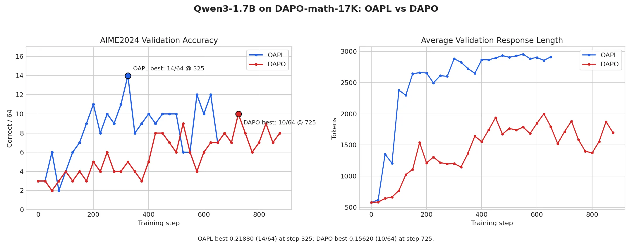

图 3 显示了在 Qwen3-1.7 B 模型和 DAPO-math-17K 数据集上,OAPL 算法与 GRPO 变体 DAPO 的训练进度对比。
图 3. 对 Codex 生成的 OAPL 算法进行训练验证在本次运行中,OAPL 以更少的训练步骤实现了更高的准确性,这与论文中关于有效的长期滞后偏离策略训练的核心观点一致。右侧面板还显示了 OAPL 使用的 token 比 DAPO 多得多,这就产生了一个自然的后续研究问题:为什么 OAPL 变得更加冗长,以及哪些算法更改可以在不牺牲准确性的情况下提高简洁性?
