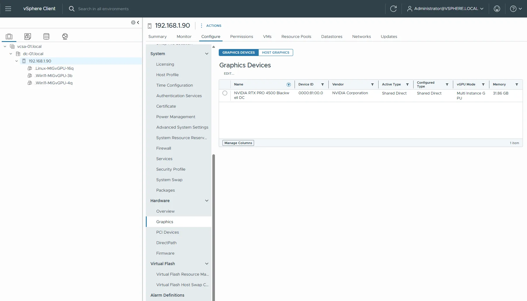

  1. 选择主机: 导航至运行 RTX PRO 4500 Blackwell Server Edition GPU 的 ESXi 主机
  2. 配置 PCI 设备: 导航至配置 -> 硬件 -> PCI 设备
  3. 查找 GPU: 在 PCI 设备列表中找到 RTX PRO 4500 Blackwell Server Edition 显卡

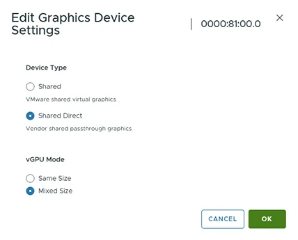

配置 vGPU 模式和混合大小的配置文件
接下来,调整 RTX PRO 4500 Blackwell Server Edition GPU 的“Graphics Device” (图形设备) 设置。
  1. 设备类型: 选择“Shared Direct” (直接共享)
  2. vGPU 模式: 选择“Mixed Size” (混合大小) 以在同一 MIG 实例上运行不同大小的 vGPU 配置文件

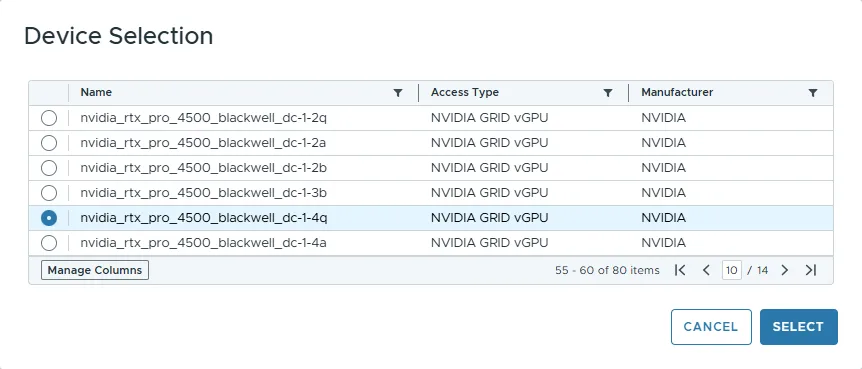

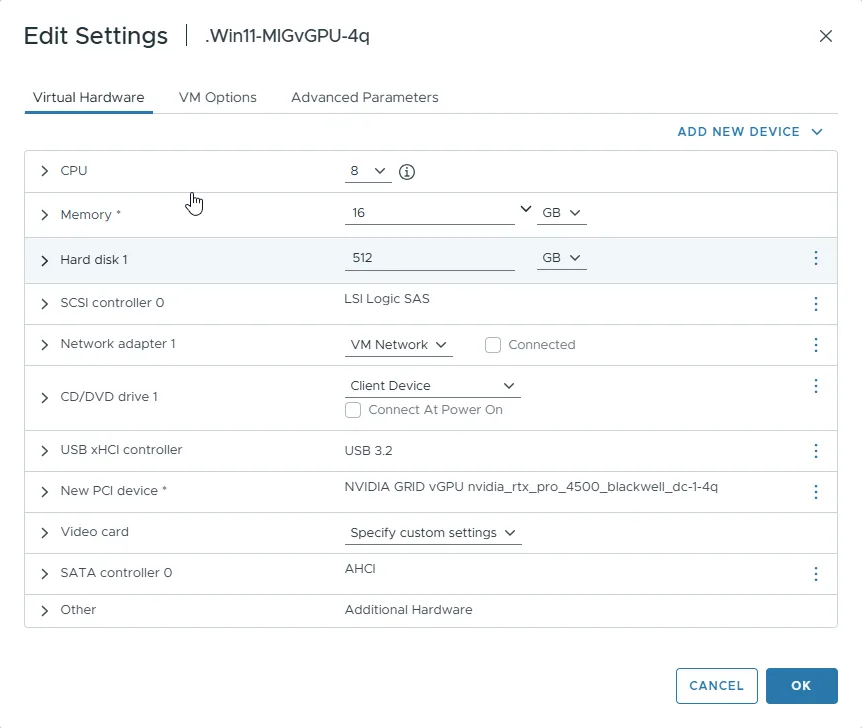

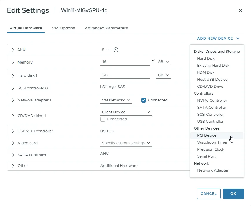

初始 VM 创建完成后,下一步是连接由 MIG 支持的 vGPU 配置文件。为此,请先确保 VM 已关闭。打开 VM 设置,选择“Add New Device” (添加新设备) ,然后选择“PCI Device” ( PCI 设备) 。
在此场景中,分配由 MIG 切片支持的 vGPU 配置文件。RRO 4500 Blackwell Server Edition GPU 最多支持两个 MIG 切片。每个切片都可以容纳各种 vGPU 配置文件。
如图 4 所示,选择 nvidia_rtx_pro_4500_blackwell_dc-1-4q 配置文件,即 4 GB 配置文件。配置文件名称中出现 _dc-1- 表示此单个 vGPU 由 RTX PRO 4500 Blackwell Server Edition GPU 上的一个 MIG 切片提供支持。
VM 设置现已配置完毕后,New PCI 设备将显示由 MIG 支持的 vGPU 配置文件 (图 5) 。现在,您可以启动 VM。

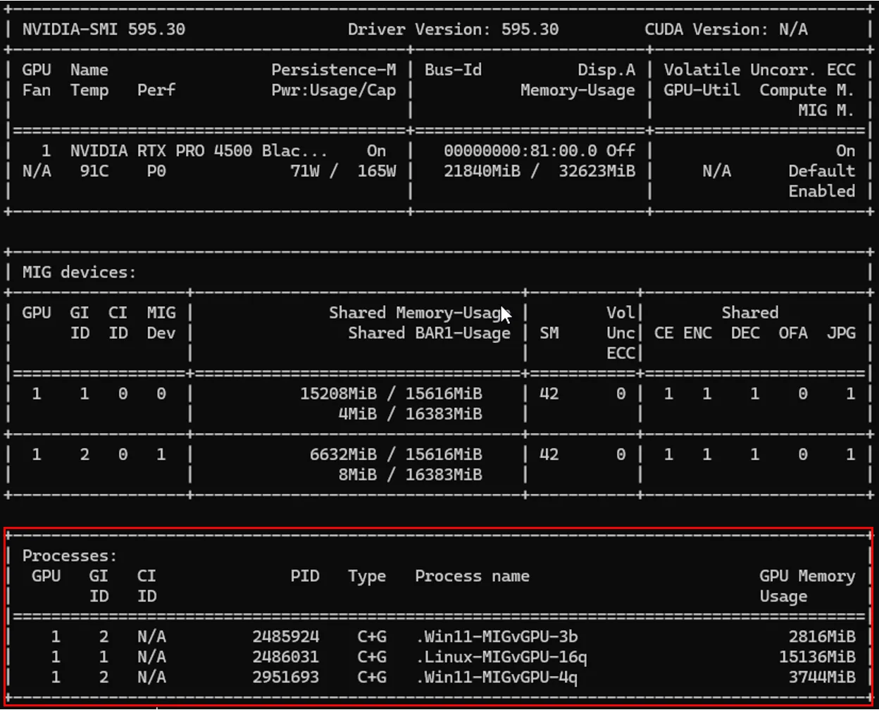

如需进一步探索,请在 RTX PRO 4500 Blackwell GPU 所在的服务器虚拟化平台主机上运行 nvidia-smi。nvidia-smi 实用程序是 NVIDIA 系统管理接口,这是一种对于监控和管理 NVIDIA GPU 至关重要的命令行工具。通过在 ESXi 主机上运行,管理员可以查看实时运行状态,包括有关 GPU 显存利用率、当前温度以及 MIG GPU 实例和其中运行的 vGPU 配置文件的配置和状态的详细信息。
MIG GPU 实例 1 正在运行 16Q vGPU 配置文件。MIG GPU 实例 2 同时托管 4Q vGPU 配置文件 (如本示例的 nvidia-smi 输出所示) 和示例性 3B vGPU 配置文件。

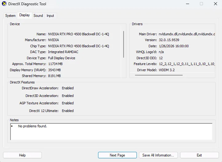

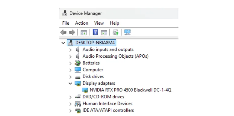

需要安装合适的 Windows 11 vGPU 驱动程序。请务必禁用任何会干扰 NVIDIA 客户机驱动程序操作的软件模拟图形。使用 Omnissa Horizon 或 RDP 等远程协议连接到 VM。连接后,打开“Windows Device Manager” ( Windows 设备管理器) 并查看“Display Adapters” (显示适配器) 。验证 VM 是否使用 MIG 支持的 vGPU 配置文件 (如本教程之前的配置) 。
另一个实验涉及运行 dxdiag 实用程序。您可以通过 Windows 搜索栏或在命令提示符下输入 dxdiag 来访问此工具。主图形设备应标识为 RTX PRO 4500 Blackwell DC-1 -4Q 配置文件。

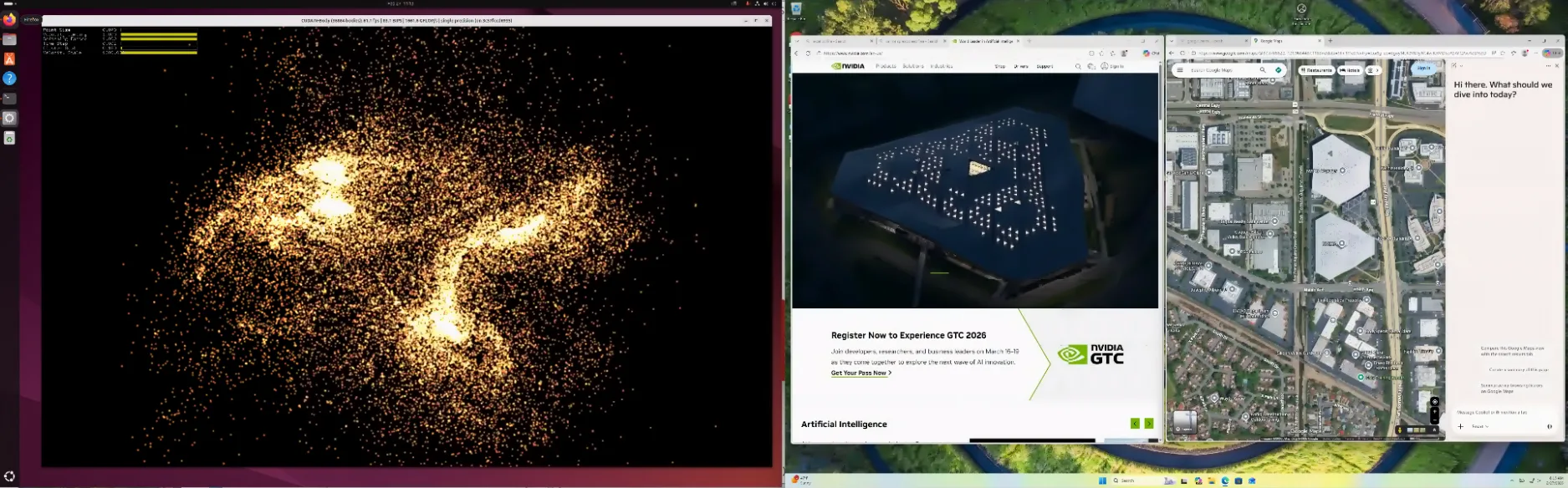

NVIDIA 的 vGPU 解决方案架构师尝试在单独的 VM 上同时运行两个应用程序,这证明了 RTX PRO 4500 Blackwell GPU (采用 MIG 支持的 vGPU) 的通用性。一台 VM 托管了在 Linux Docker 容器中运行的基于 CUDA 的粒子模拟,而另一台 VM 则为知识工作者提供了 Windows 11 桌面。这两种截然不同的工作负载同时执行。

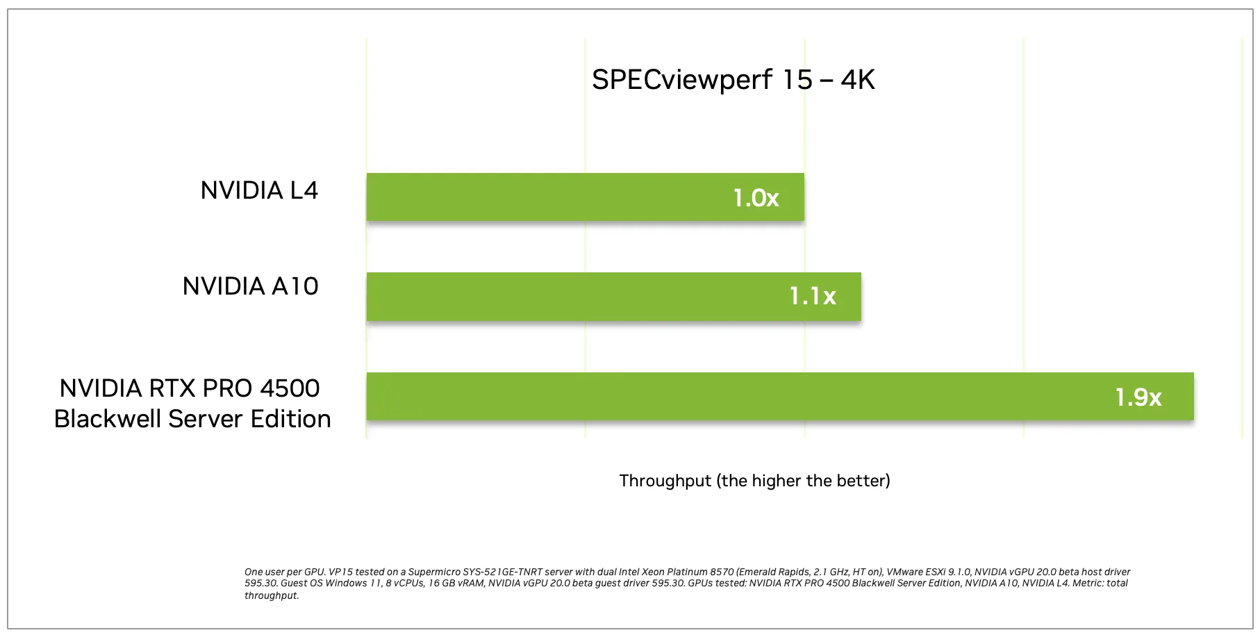

对于目前使用 NVIDIA Ampere ( A 系列) 或 NVIDIA Ada Lovelace ( L 系列) 架构的组织而言,采用 NVIDIA RTX PRO 4500 Blackwell 服务器版本 是一次变革性的飞跃,而不是边际收益,特别是对于 AI 增强型应用而言。具体而言,在虚拟化环境中,与 NVIDIA L4 相比,RTX PRO 4500 Blackwell 服务器版本 在 4K 设置下可为图形工作负载提供近 1.9 倍的加速。
